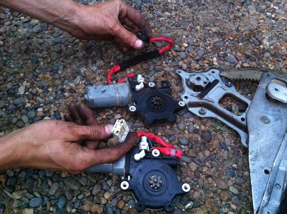

Так как в Импрезу засунули всю начинку и Легаси, некоторые электрические части работали не правильно. В данном БЖ это стеклоподъемник со стороны водителя! Собственно проблема заключалась в следующем.
Мотор подъемника стоял родной Импрезовский, и при поднятии стекла через пару секунд стекло залипало и на этом все… Приходилось ждать ждать, пока отпустит, либо отключать АКБ… Чтобы такого не делать, приходилось закрывать окно рывками.
В данной ситуации есть отличное решение. Нужен просто мотор с Легаси. Отдельно мотор естественно никто не продает, но по очень хорошим ценам можно найти с трапецией вместе…)))
Визуально в моторах кроме фишки отличий нет. Но вот принцип работы отличается… Соответственно и из-за не того мотора и блок стеклоподъемников работал не так как положено…
После замены мотора все проблемы исчезли))))

Возможен вариант с уходом в защиту самого блока? Может вырубает по току? ну это только предположение.
В защиту не уходит, а вот токи разные, разное управление на моторах…
Пошел по простому пути. Главное — работает))))
Да тут другого пути просто нет!
