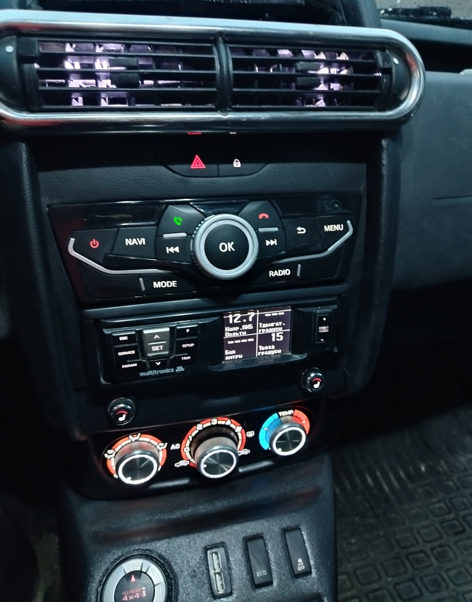

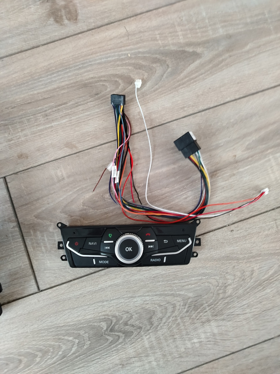

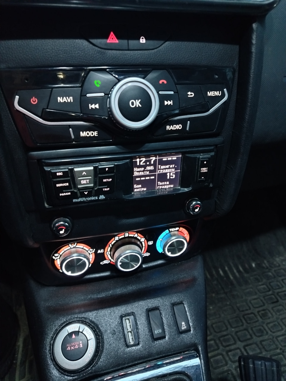

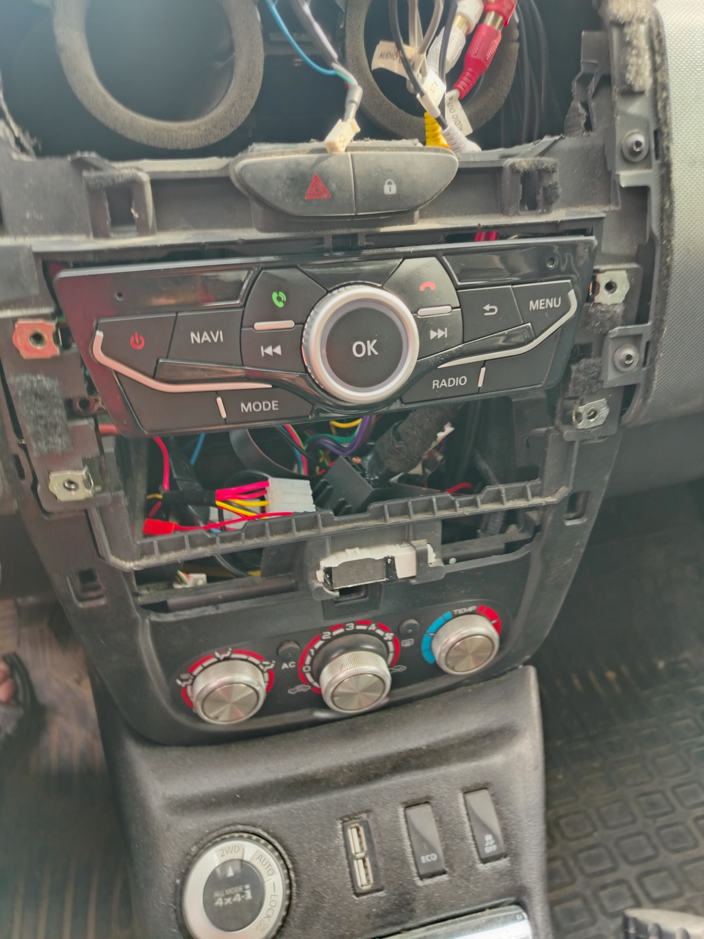

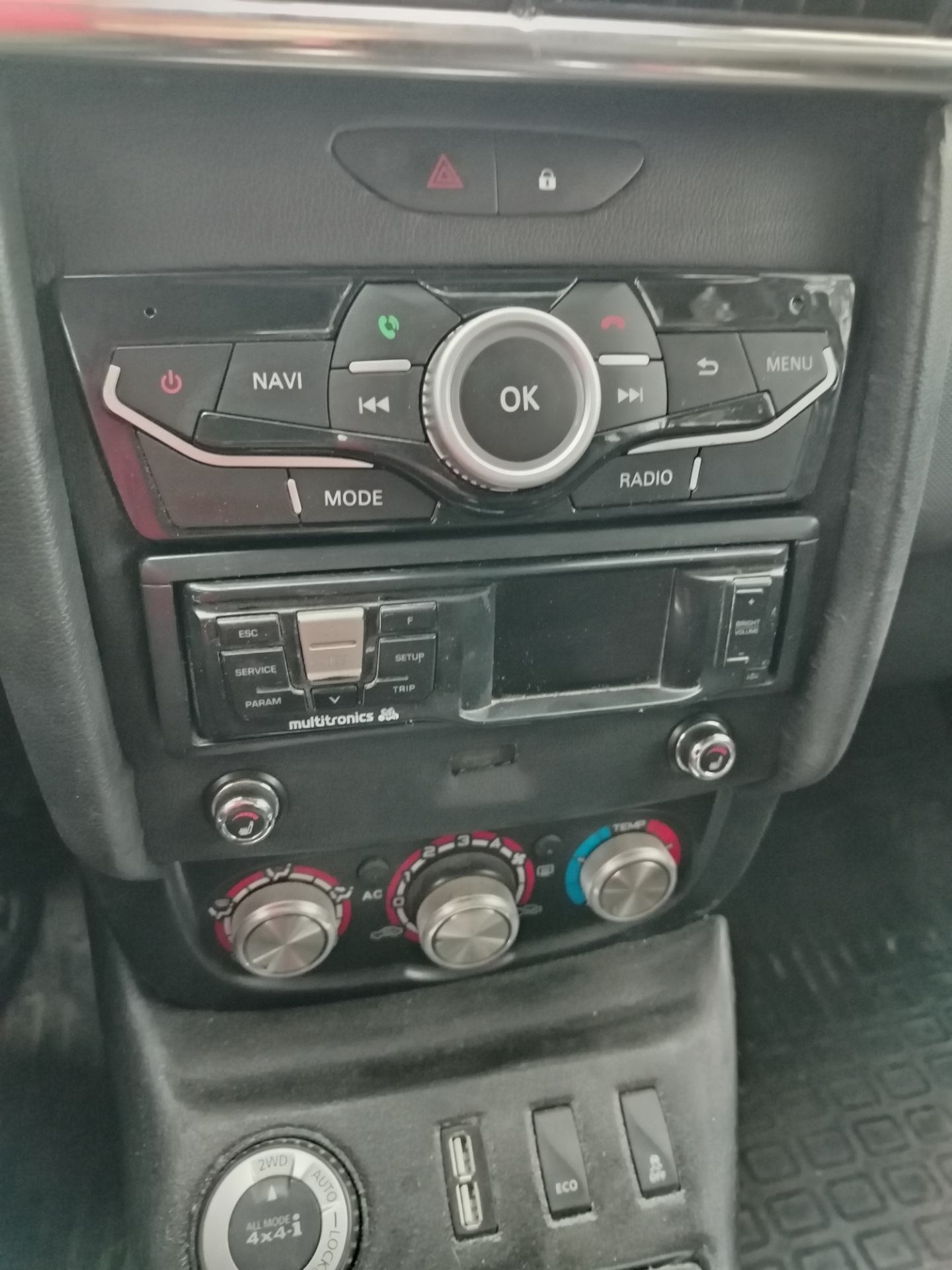

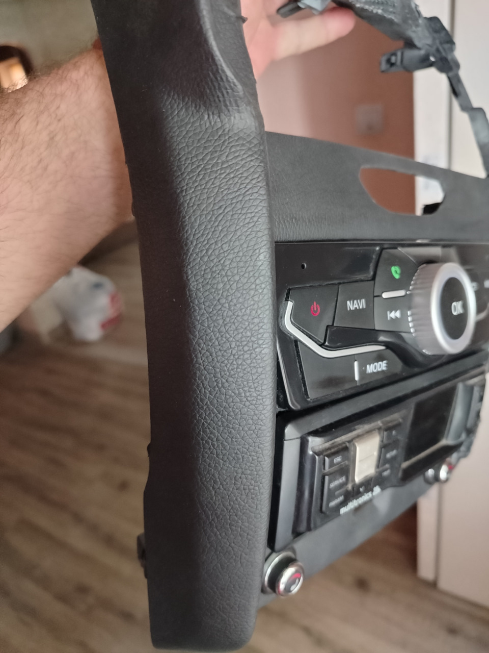

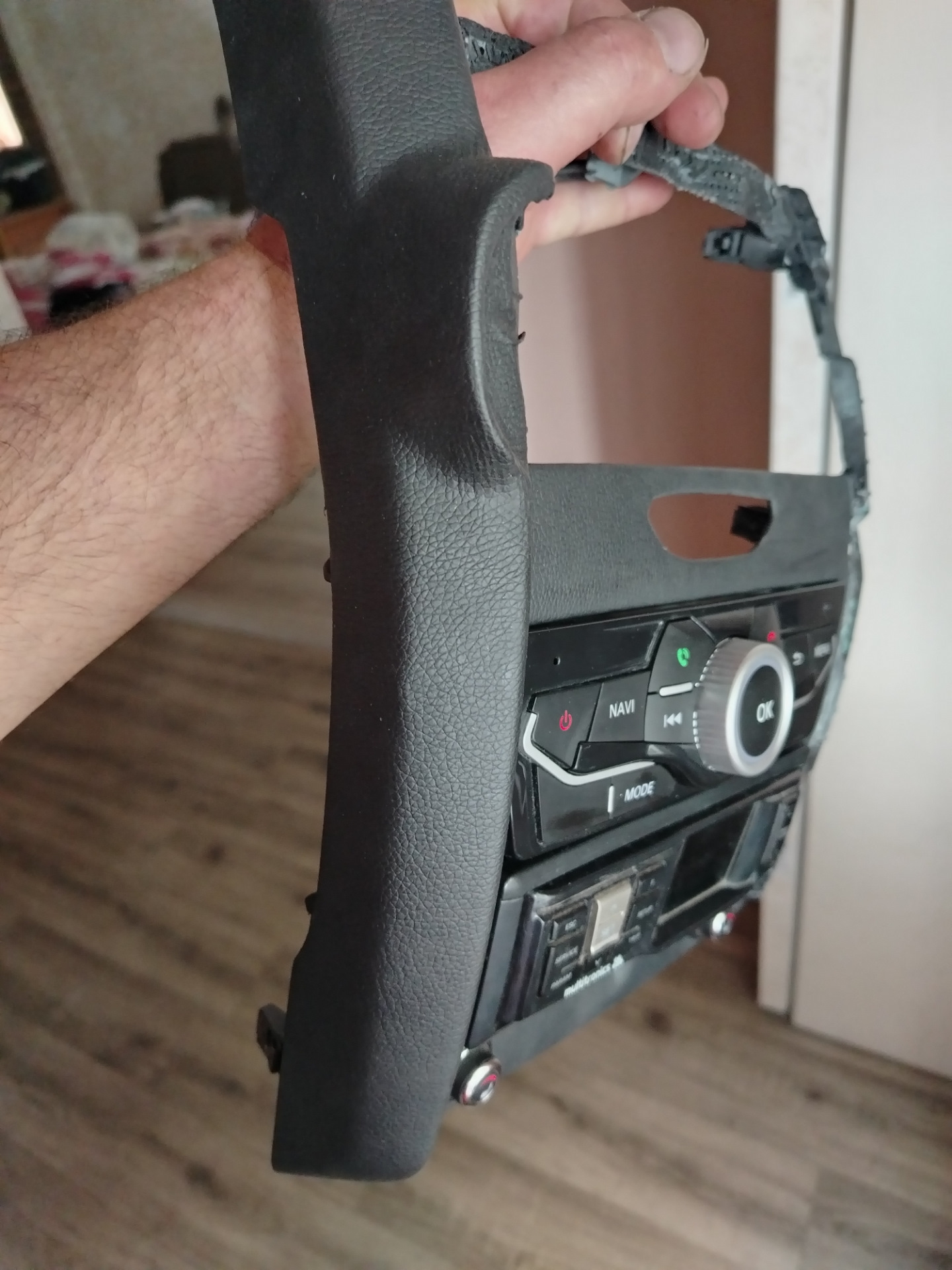

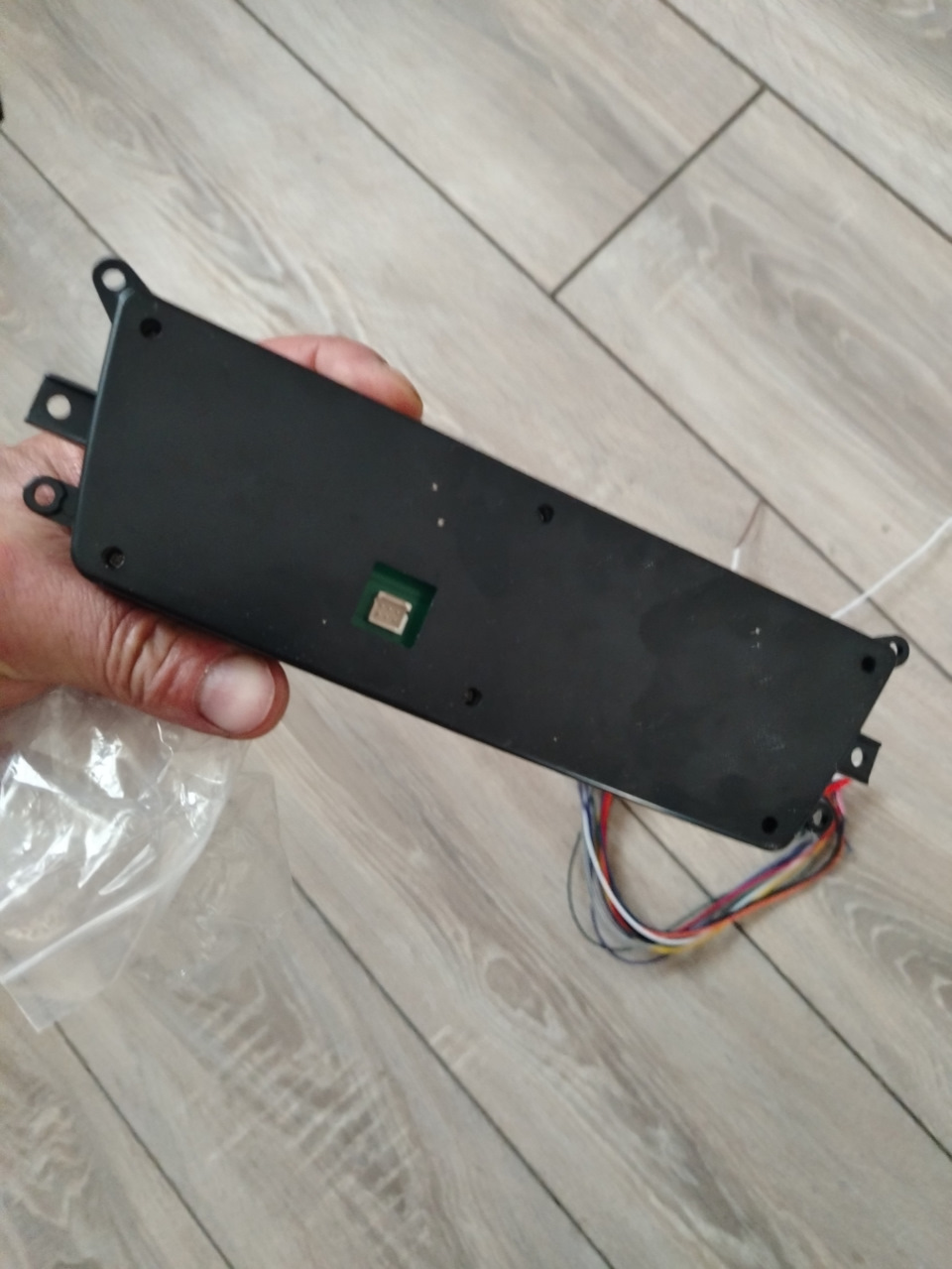

Всех приветствую. Недавно увидел запись у MA4ETEHECMCuT, про новую консоль с рамкой для дастера, к ней в комплекте идёт блок кнопок управления андроид магнитолой с крутилкой. Начав "расследование", я пришёл к выводу, что этот альтернативный блок кнопок позаимствовали от приоры2/Гранты, он аналогичен их штатному по размеру, но для андроид магнитолы. Покурив тему понял, что она подойдёт практически к любой андроид магнитоле. В чём для меня плюс установки, она подключается к разъёму CAN сзади магнитолы, а не к проводам key1/key2. То есть, мои резистивные подрулевые переключатели остаются рабочими, ими я и пользуюсь в основном, а жена пусть переключает сама треки с центральной консоли по CAN, не беспокоя меня. Да и вписалась она хорошо на мой взгляд в торпедо Дастера.
Есть несколько видов. Глянец с хромом, выглядит очень эффектно, но я попал на распродажу, и купил попроще глянец с матовыми кнопками, и серебристой крутилкой. Зато за 2000 тысячи.
Пульт нужно прописать в магнитоле. Для этого заходите в настройки, ищете инженерное меню, у всех разные пароли(8888,0000, у меня 1617), далее находите раздел CAN. Подключаете магнитолу к интернету, я раздал с телефона. Прописать нужно GAC(Trumpchi), либо Zotye, после этого перезагрузить магнитолу. Я заказывал магнитолу из Китая, поэтому немного поржал над переводом, в разделе Gac у меня был трампчев, а в Zotye ленточный герпес. Но там ничего сложного, методом тыка интуитивно.
Ну вот и всё. Всем спокойной ночи.

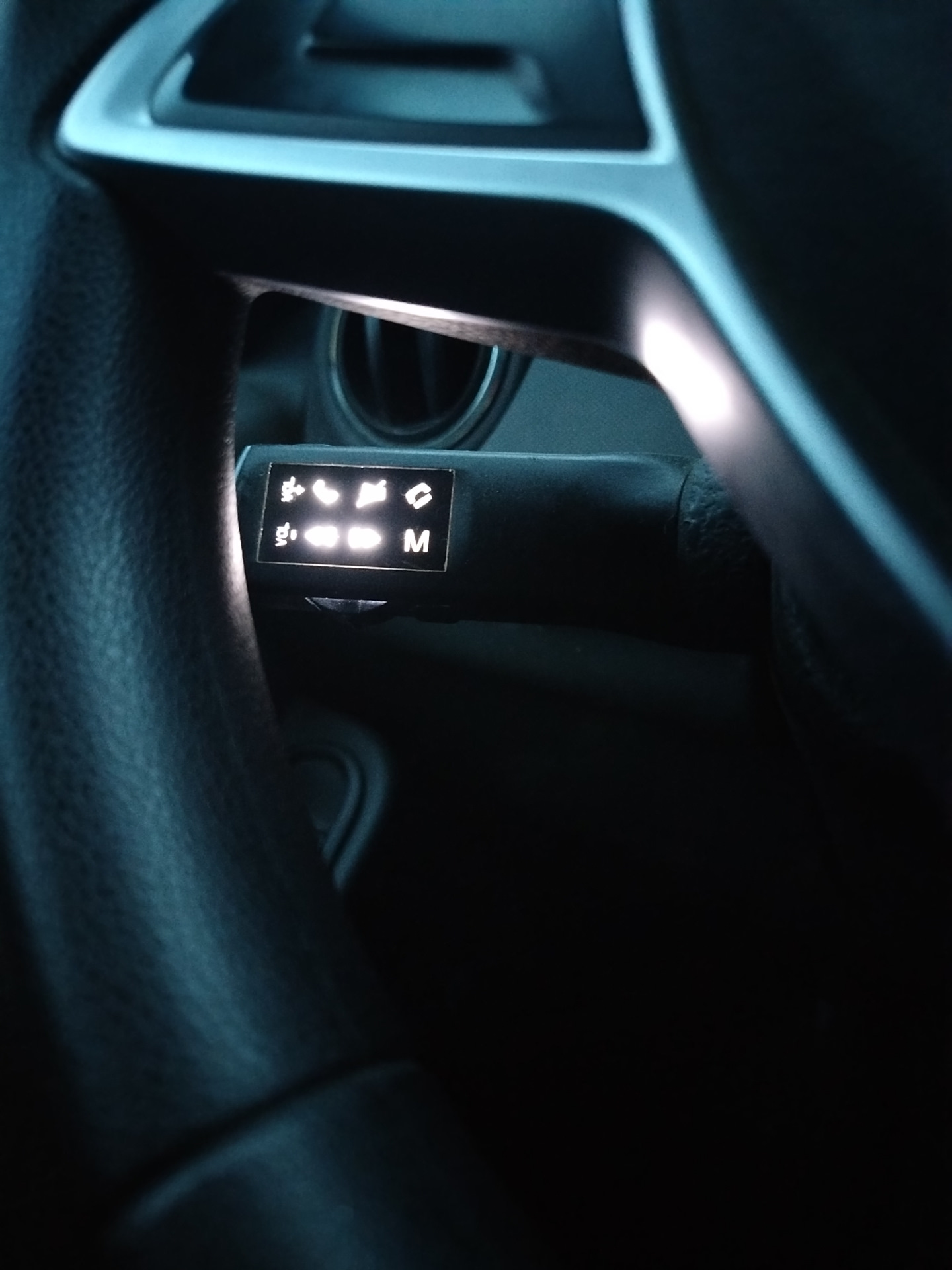

У тебя проводки не было?
Есть какой-то свободный разъемчик маленький, чёрный в районе мафона, не знаю к круизу, или нет. А больше ничего.
Точно уже не помню, давно кансоль не снимал. Но на круизе фишка серая вроде. У меня проводка была, купил руль новый, блок подрулевых и кнопку.
