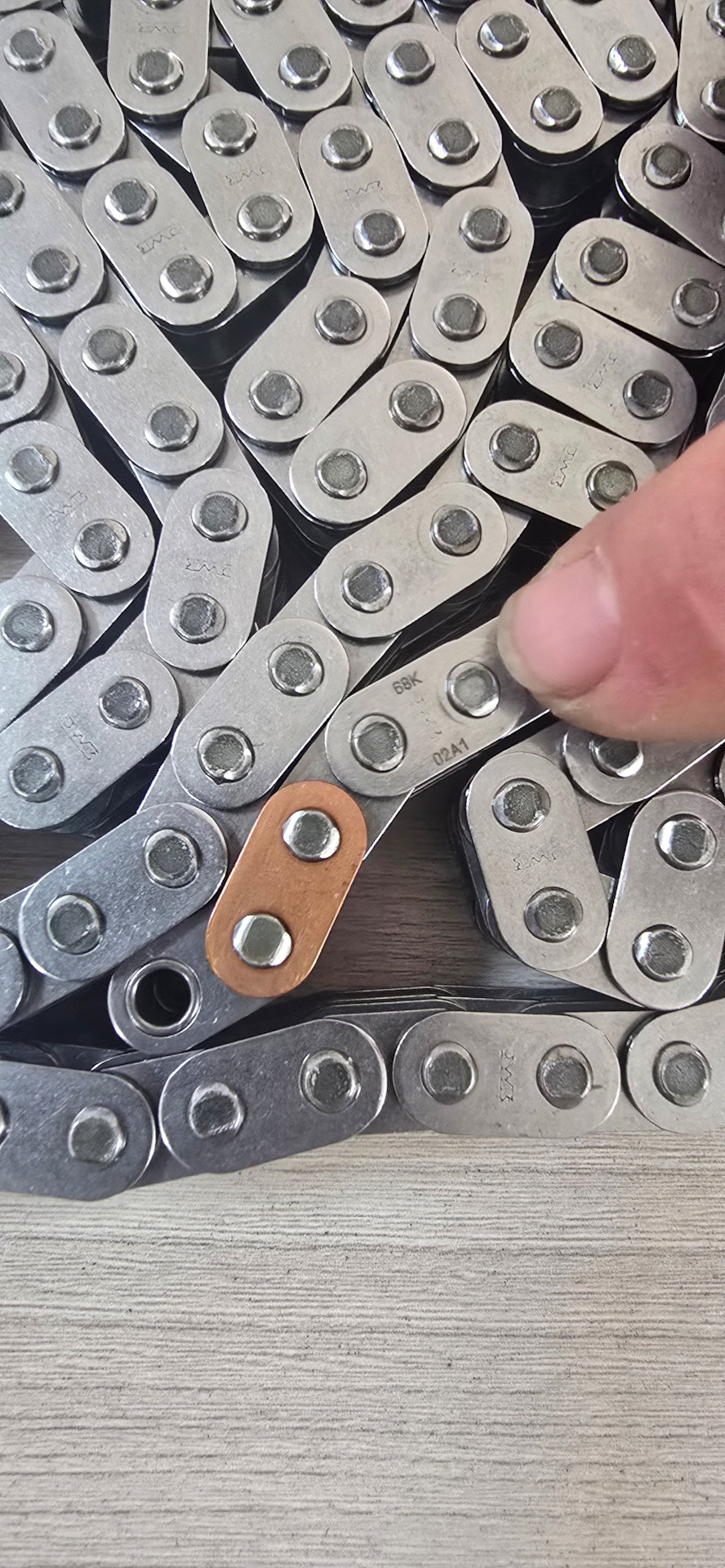

2. Так же немного не понятно при протяжки цепи новую к старой крепить "звеном из набора цепи" или специально заказывать разборный? Можно ли протянуть цепь, не заклёпывая звено?
3. Возможно ли специнструпентом (заказал набор с Китая) заклепать цепь на самой звезде, там 3-тья звезда мешать не будет инструменту? Или всё же придётся по старинке — молотком? :)

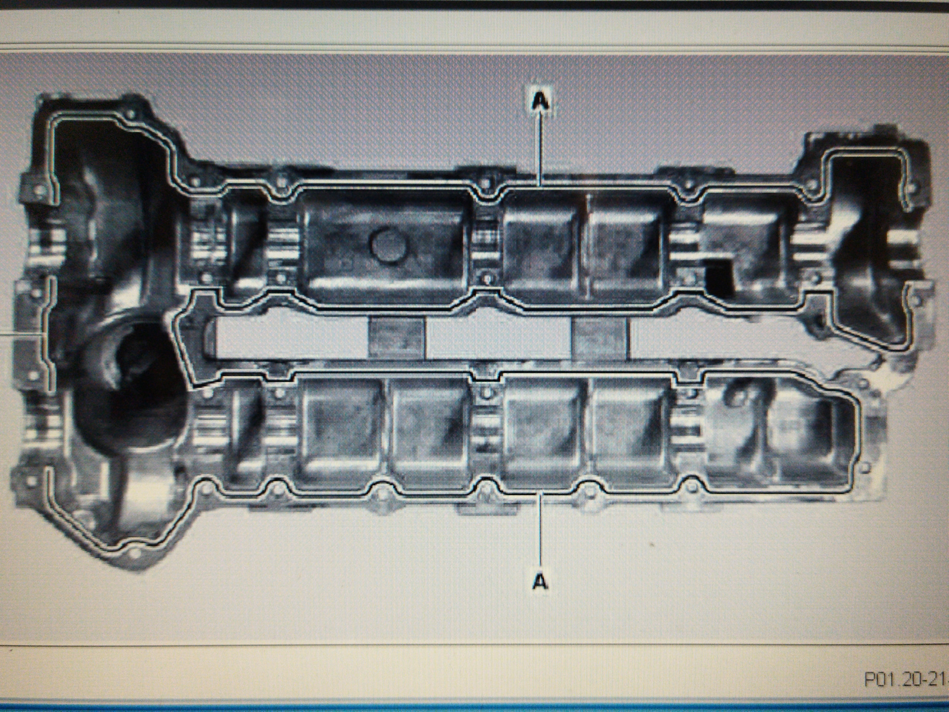

4. Есть ли какие особенности для нанесения герметика (ВикторРейнз) на кайме головы? Понимаю, что много его это лишнее. Или наносить на крышку клапанов.

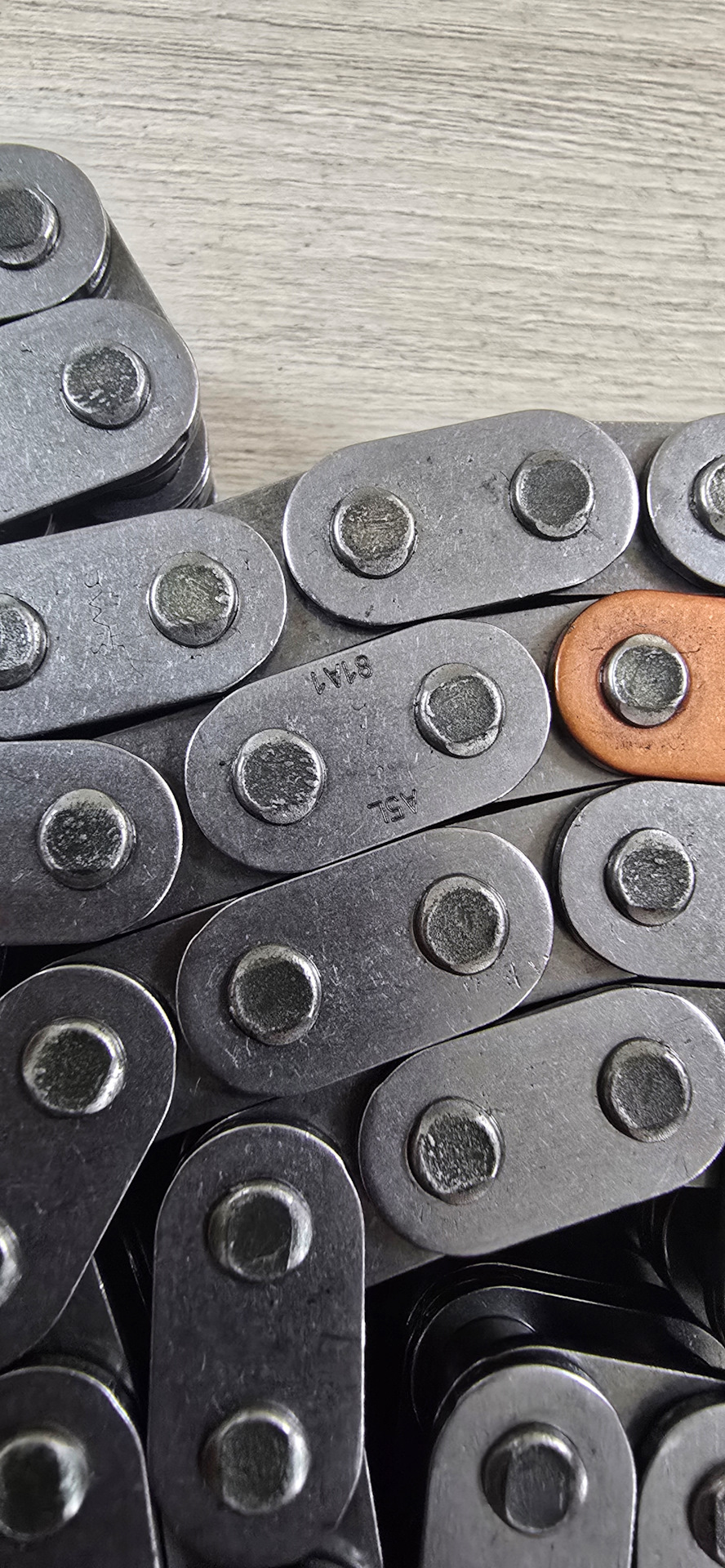

Буквально вчера протягивал цепь. Натяжитель не снимал. У меня 629 двигатель. Но схема грм почти такая же, и принцип тот же
В наборе для расклепывания соединительное звено с замком. Его и использовал во время протяжки.

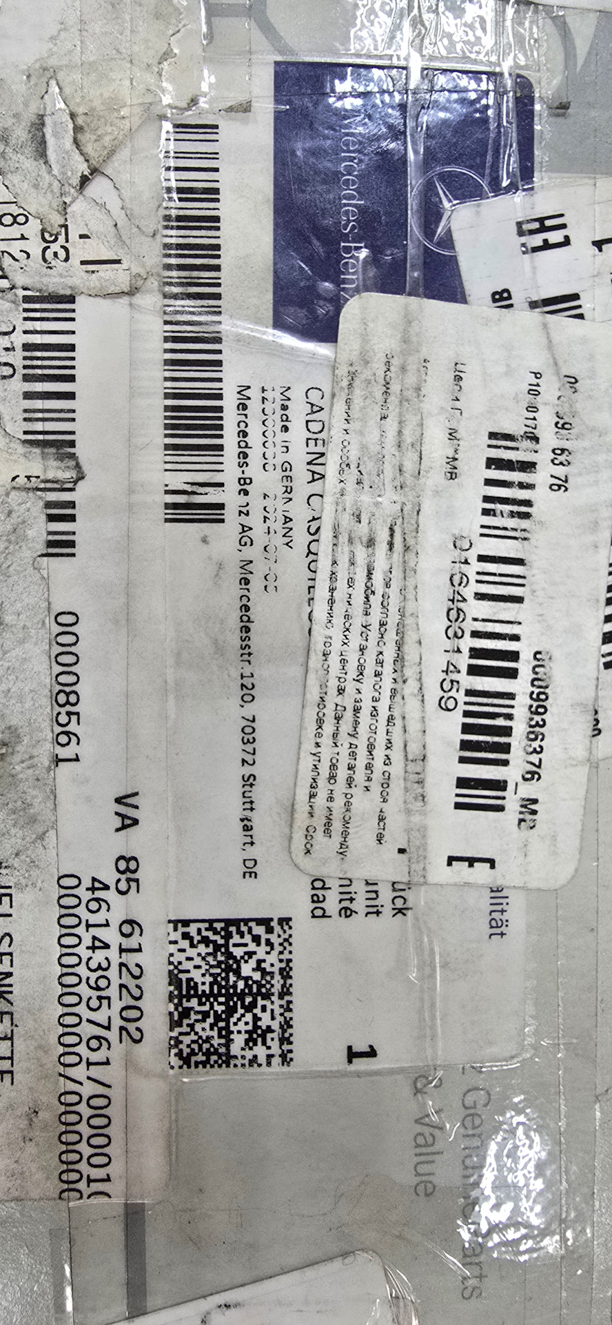

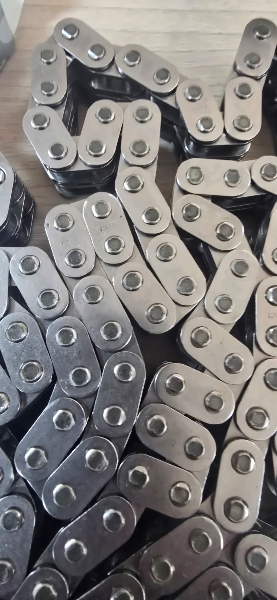

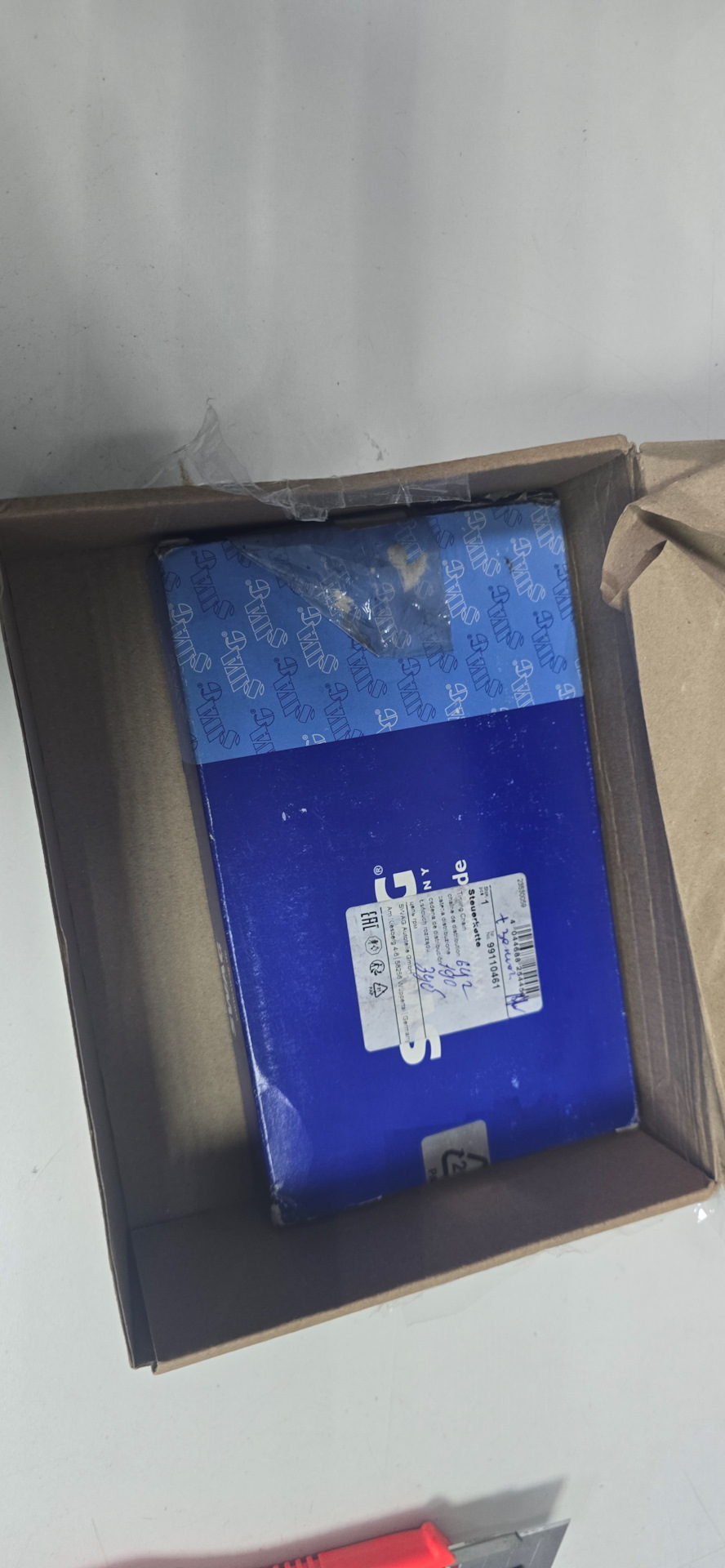

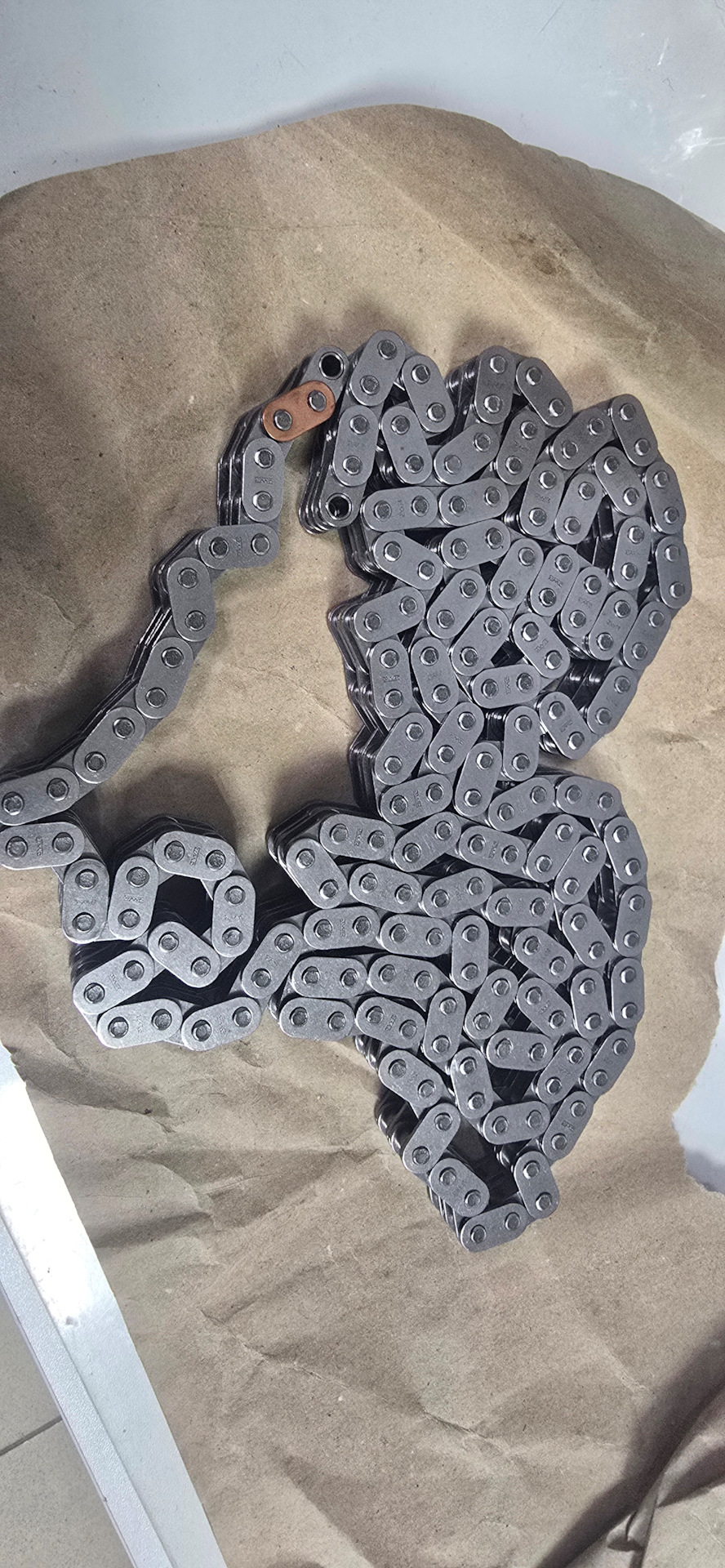

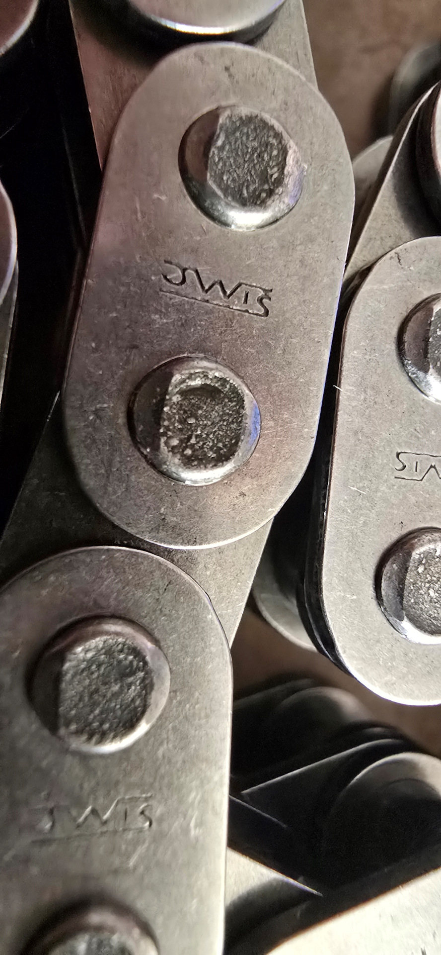

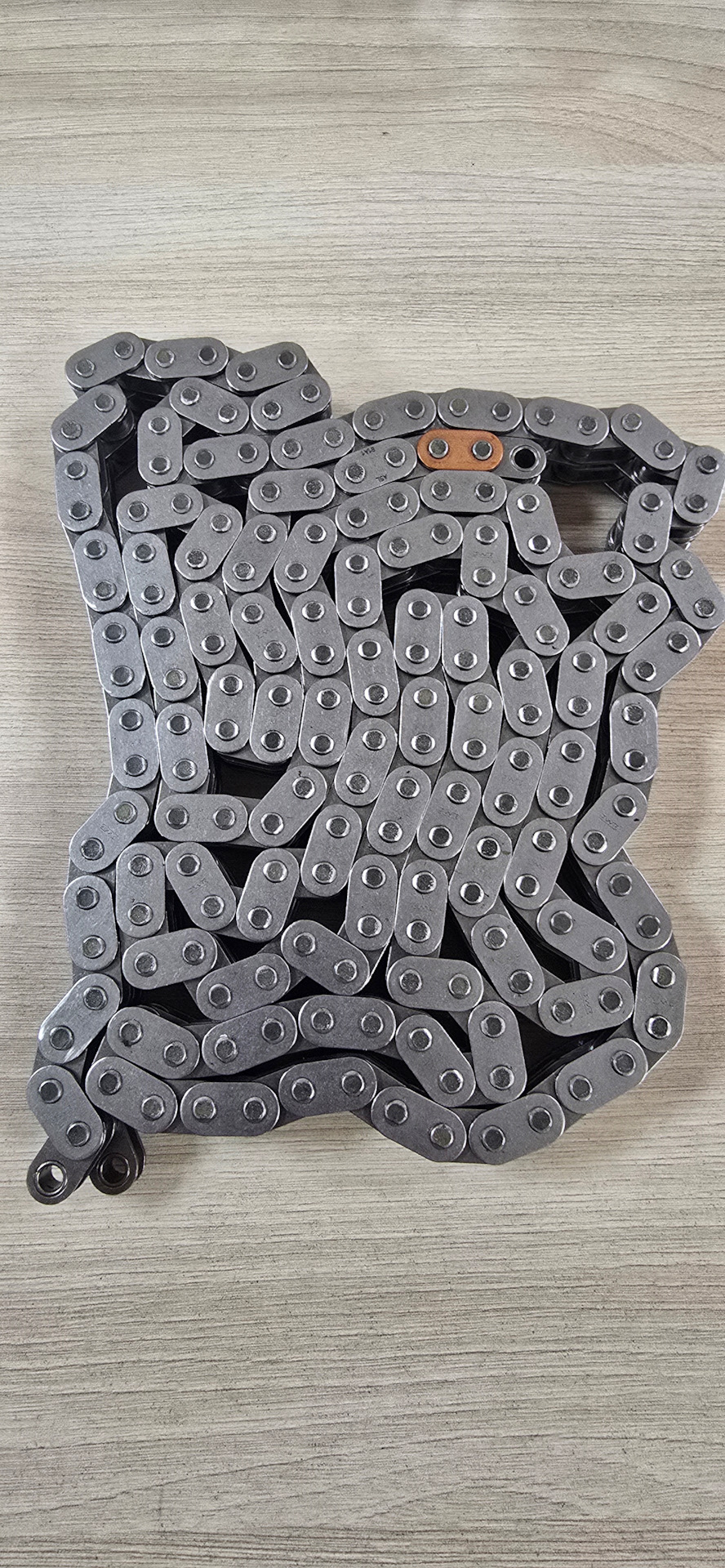

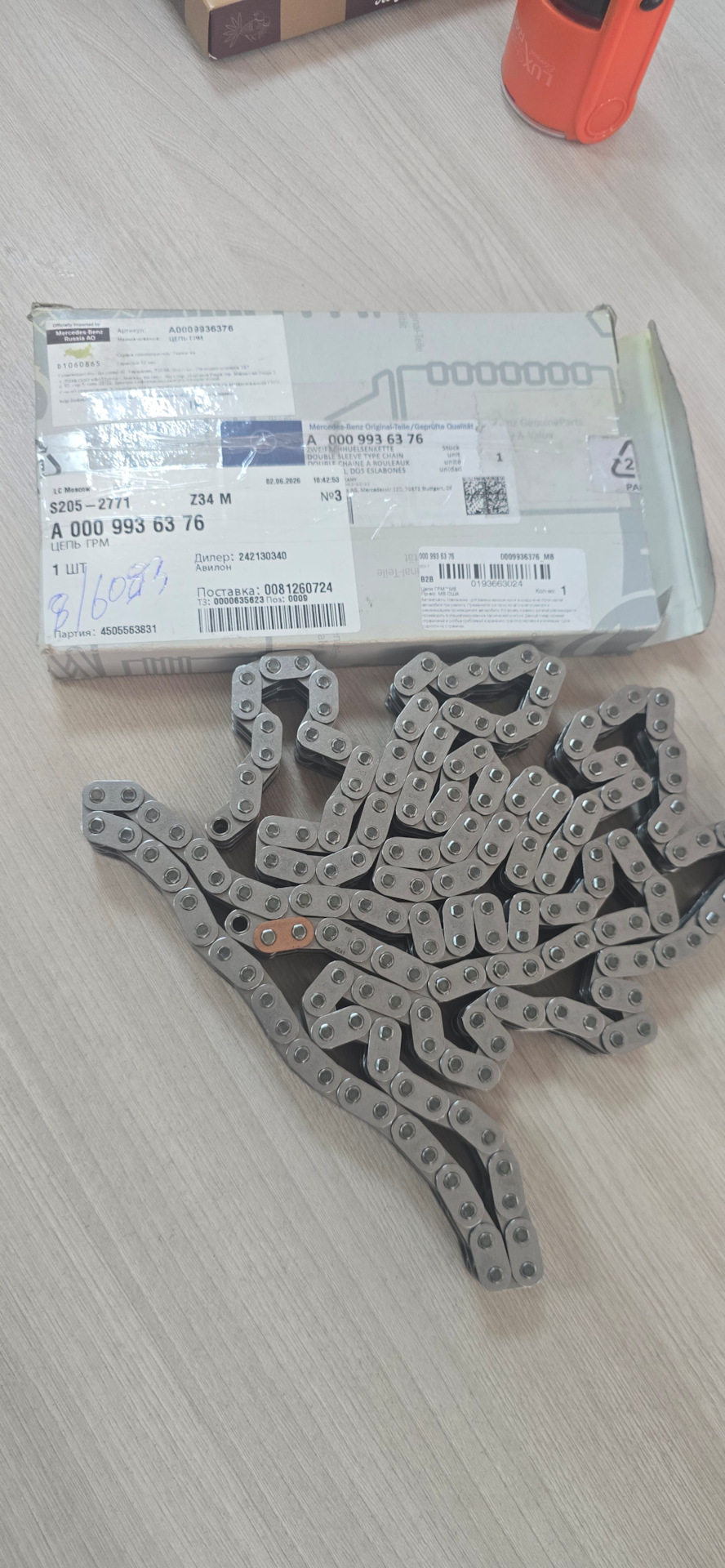

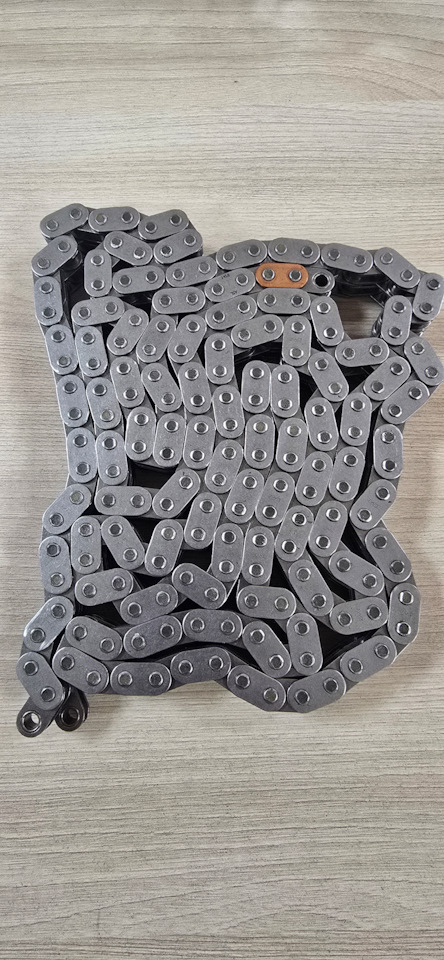

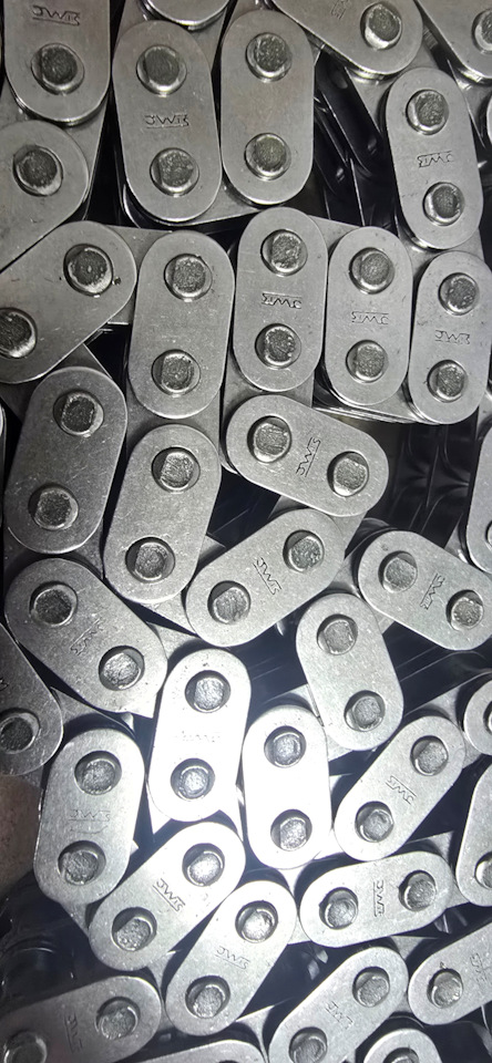

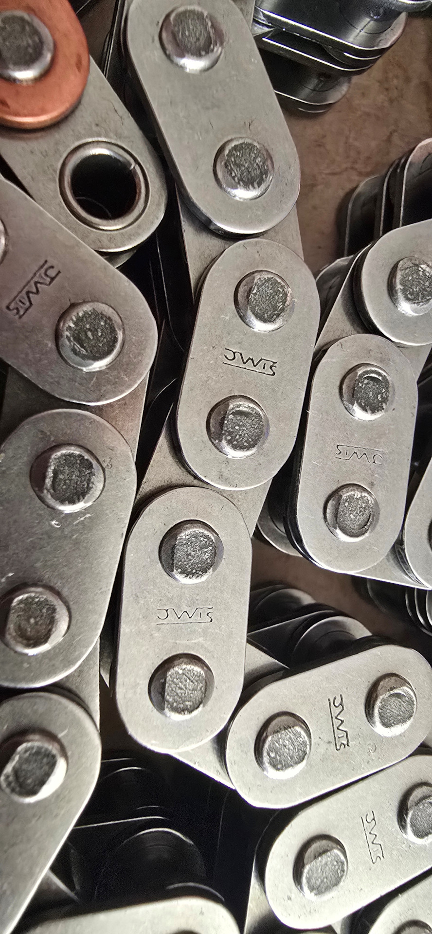

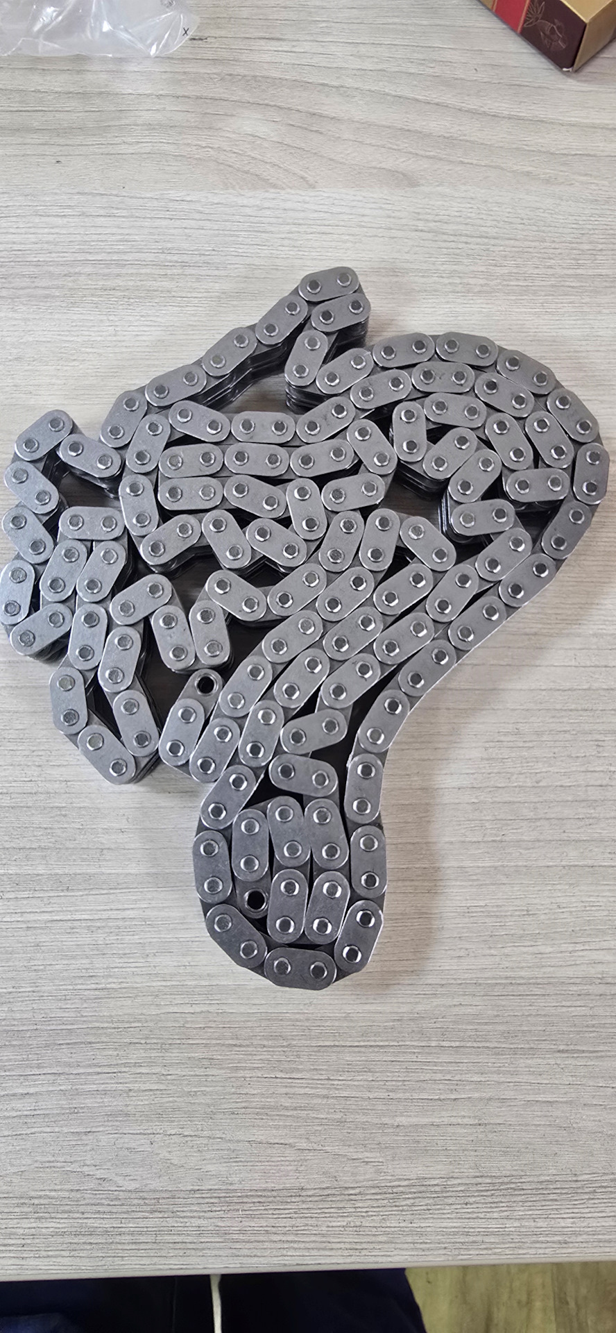

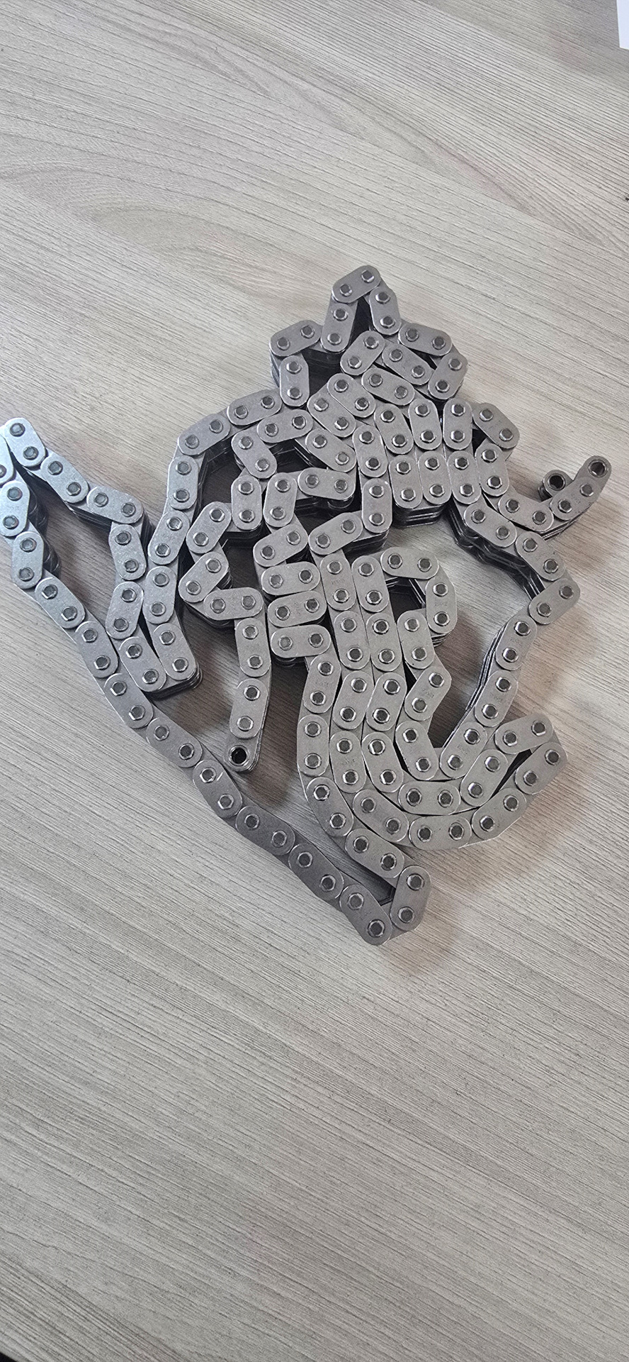

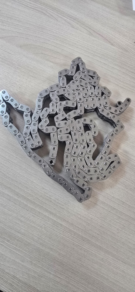

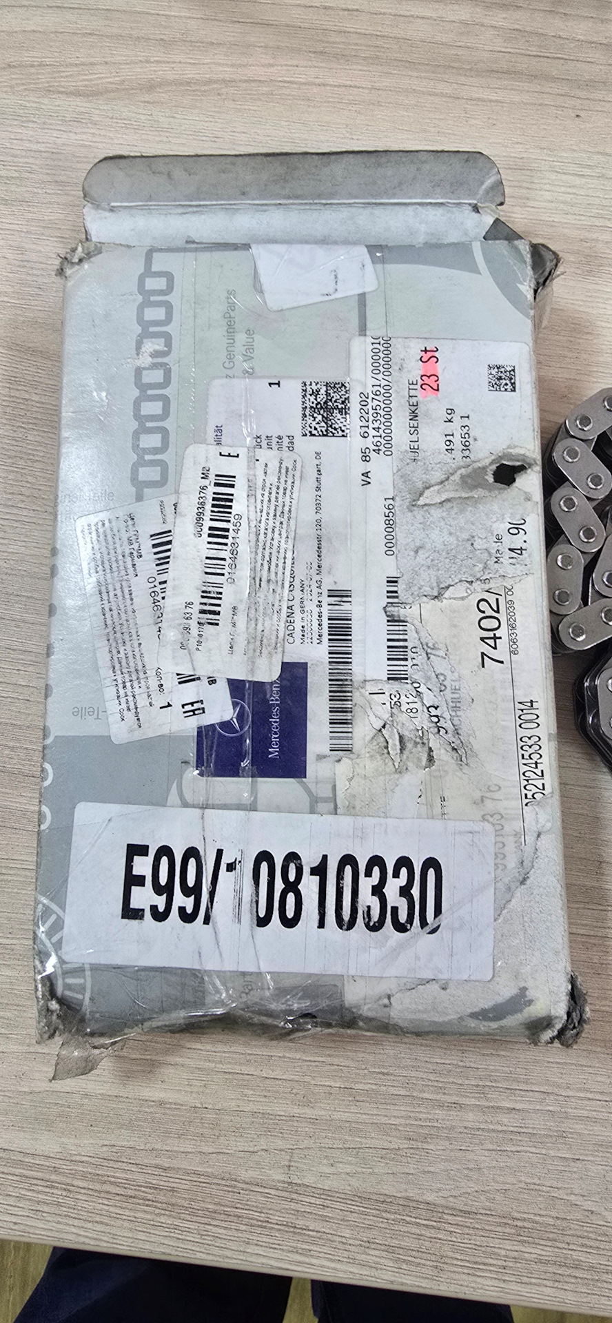

Пришла цепь, взял всё таки SWAG, надеюсь оригинал JWIS, штамп четкий, фото прилагаю.
Есть люфт поперечный на звеньях (тепловой зазар), но сравнить кроме велосипедной цепи не с чем, а это не сравнение… 😀
Просмотрел много вариантов, покупал, но эта легла по сердцу, посмотрим.

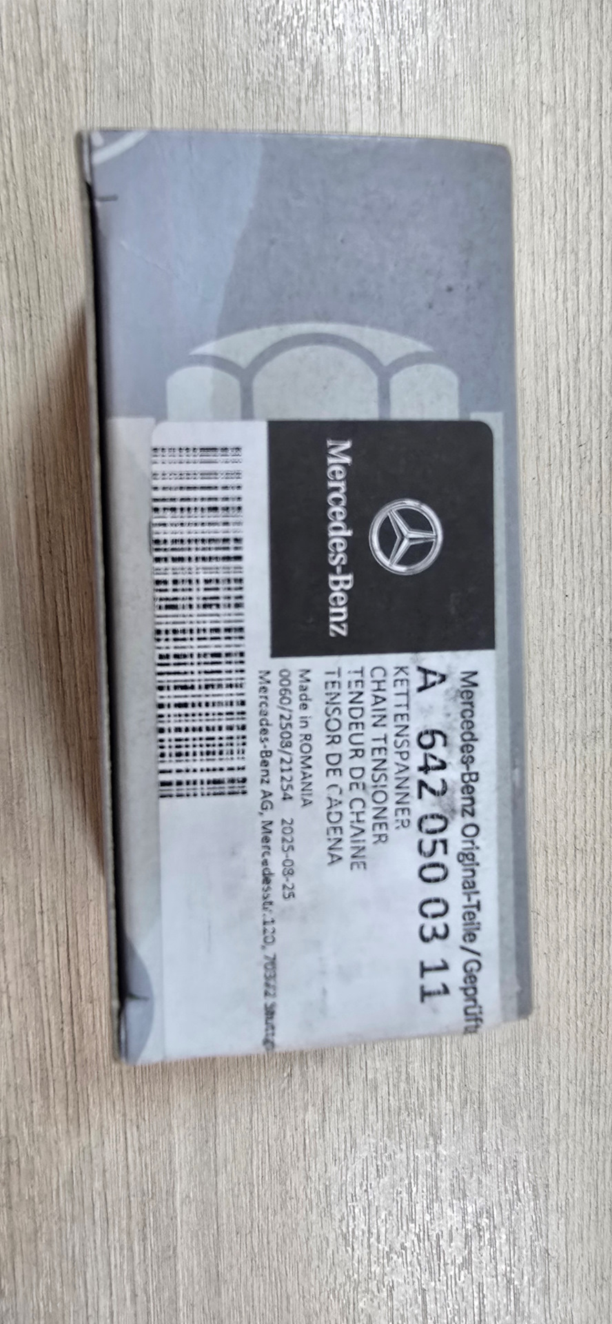

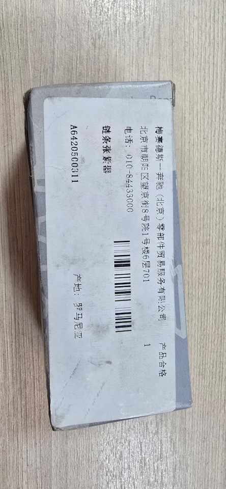

Теперь очередь за натяжителем, ещё та задача. Как отличить оригинал вообще не пойму, ведь наименование 642 и дата, пробоем на шляпке это же не такая сложность для копии, а где то видел вообще лазерная гравировка, как штамп чёрный…
Если кто видел оригинал, подскажите плиз 🙏
Коробки приходят выпуск Германия, а с боку китайская этикетка, говорят что из Германии идёт на Китай, а с китая в Россию… ну блинч, бред какой то, от дилера. Как понять, как разобраться?
Или не рисковать взять SWAG или FEBI Bilstein их вроде не поделывают, упаковщики?

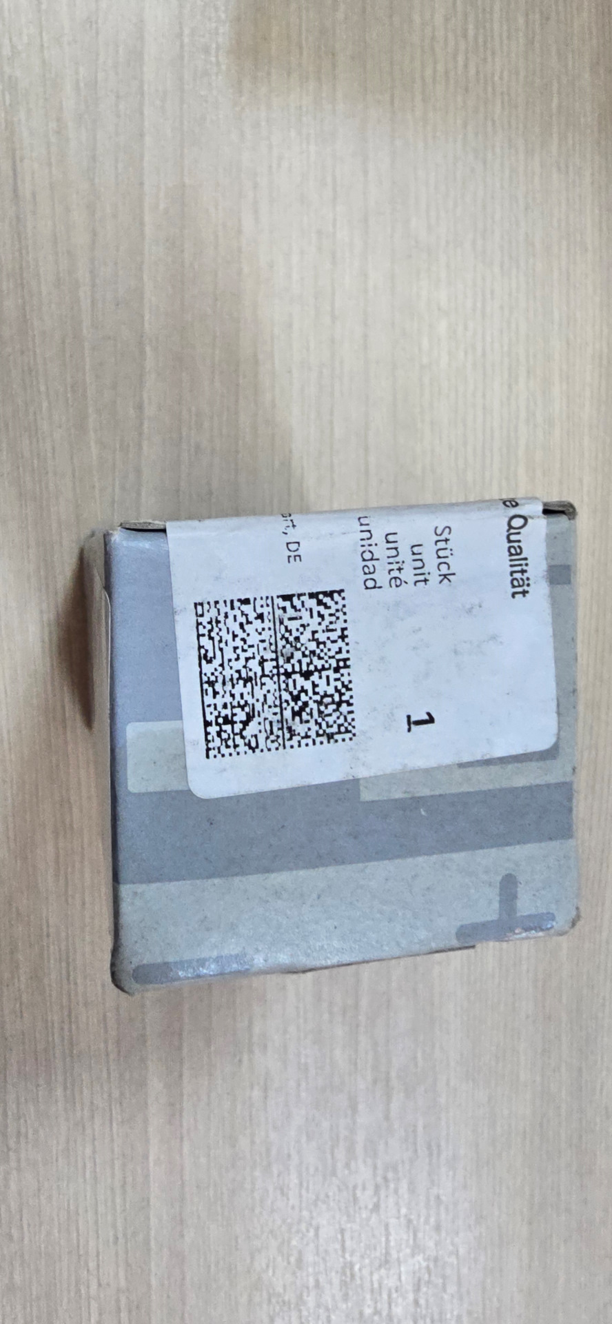

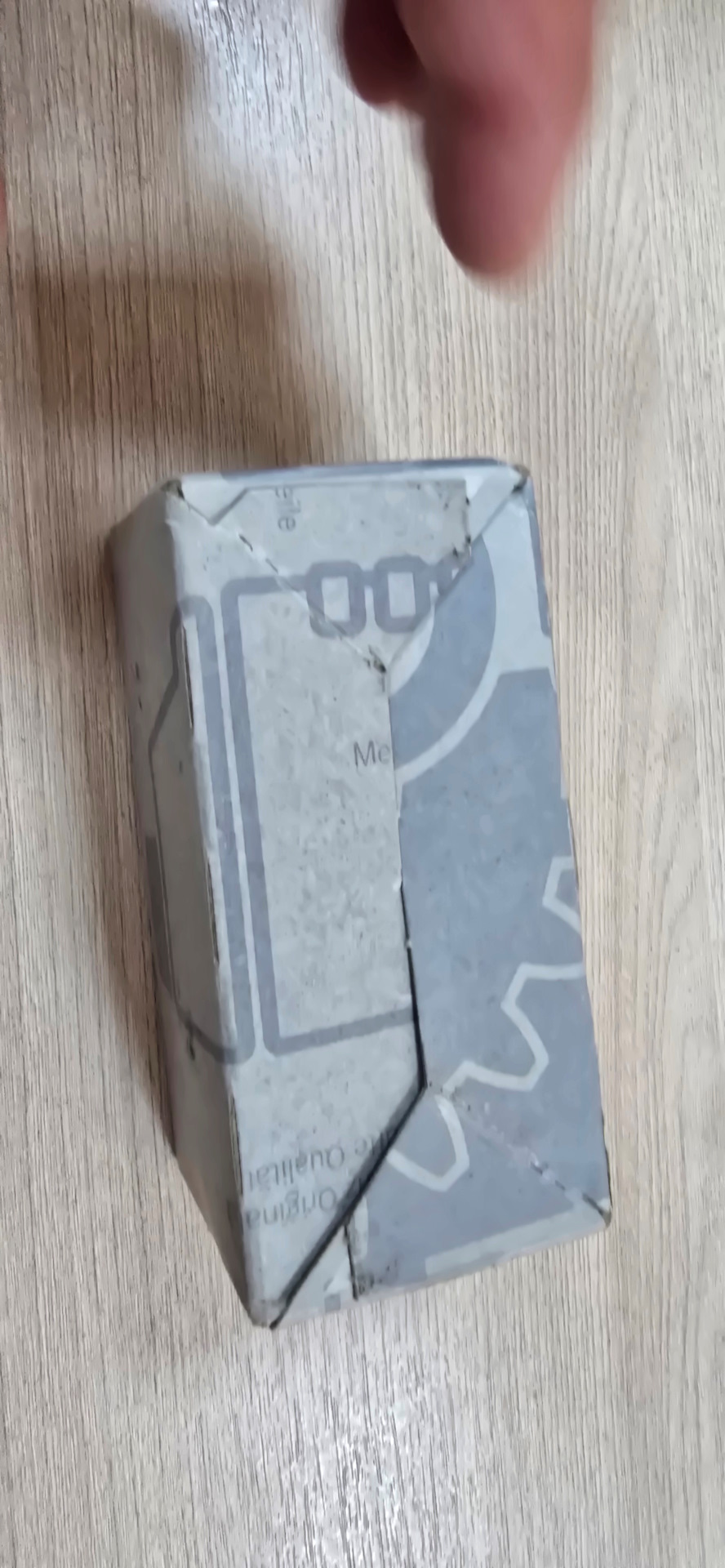

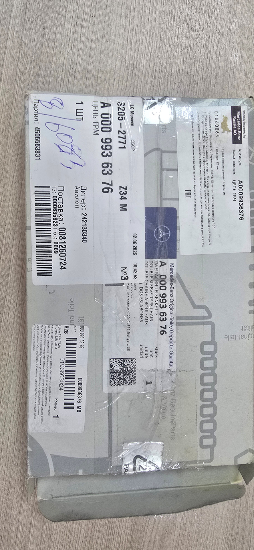

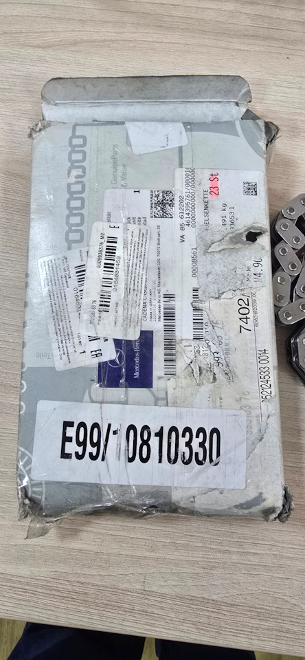

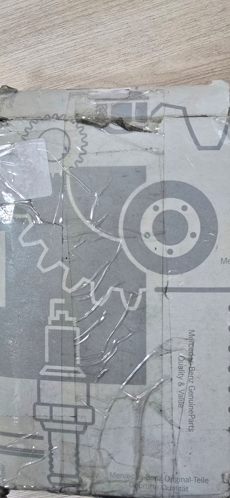

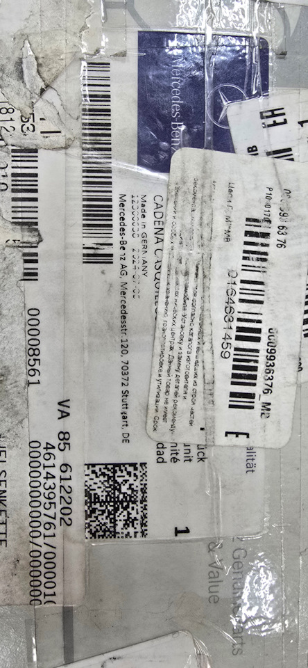

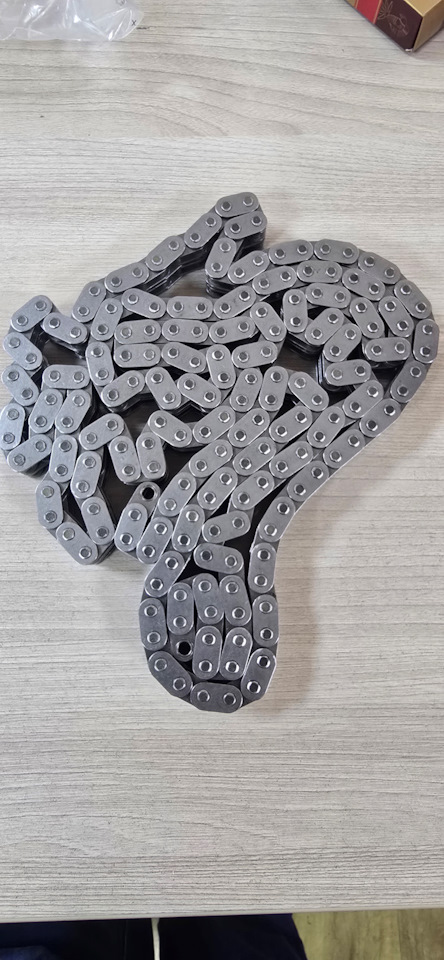

Подскажите плиз, пришла цепь, но есть сомнения и пришла без замка в коробке. Оригинал или копия?
Всем добрый!

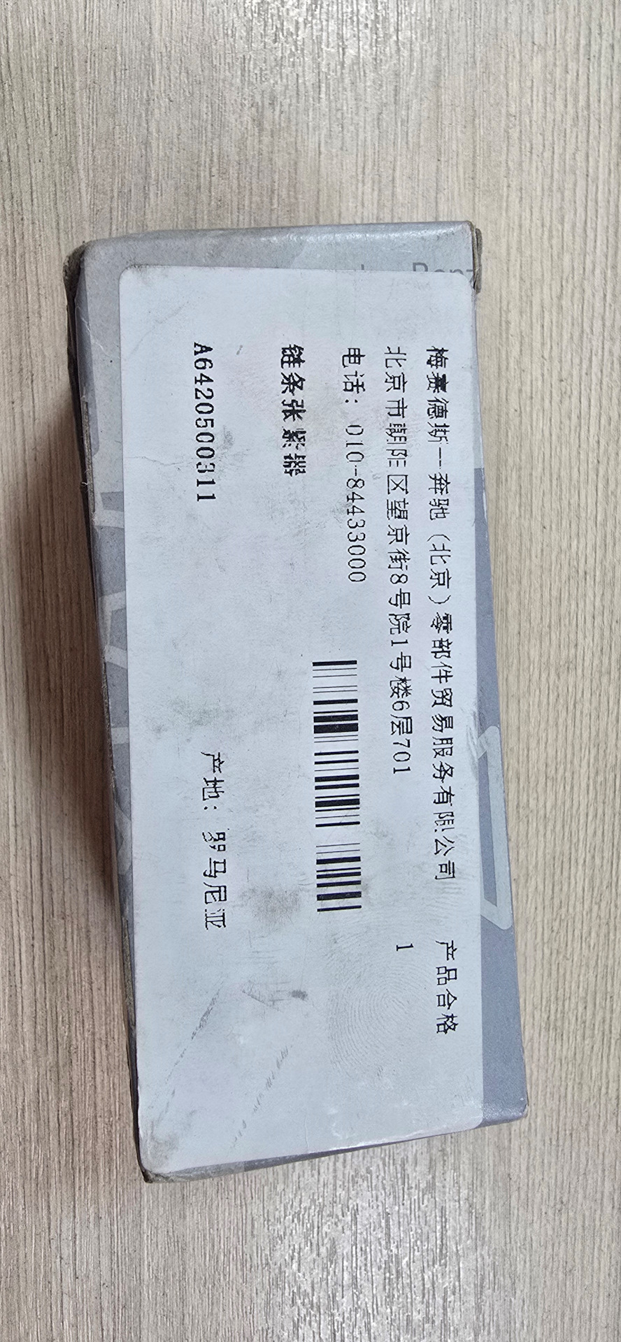

Сегодня пришли запчасти цепь и натяжитель, заказывал не от дилеров, подешевле… коробка без слез не глянешь, галаграмма "остатки" порвана, наклейки все переклеены друг на друга и обмотать скотчем. Цепь … нет слов. Не о каком штампе и речи нет :)
Натяжитель осмотрел только коробку и этикетку, вскрыть не разрешили.
Но явно Китай.
Перезаказал от дилера по высокой цене, посмотрим что привезут в итоге. Запросил сразу сертификаты на товар.

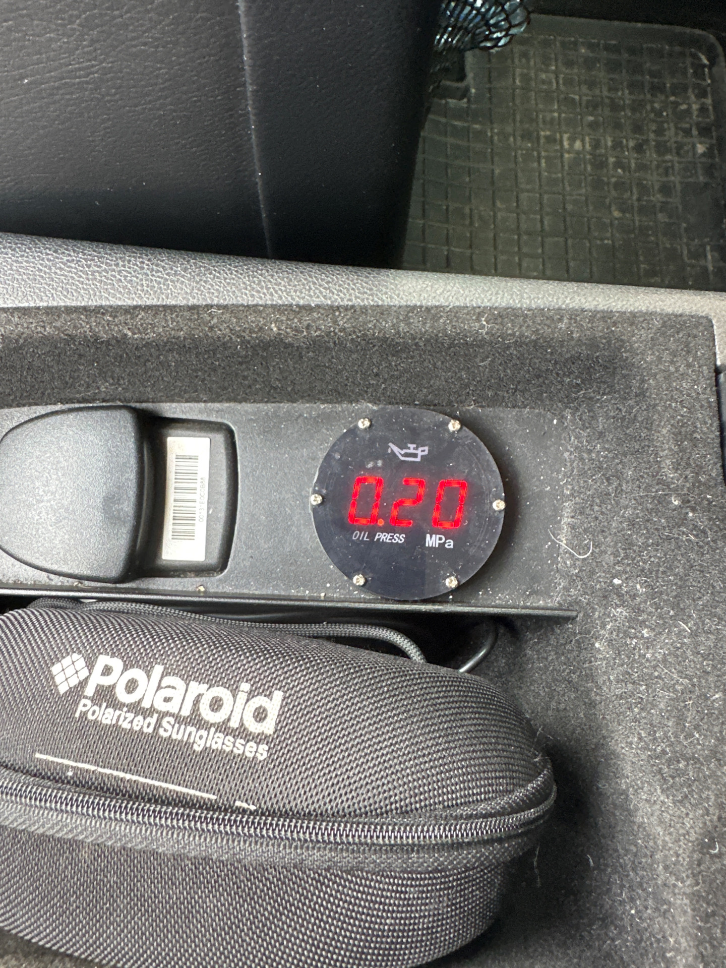

Очень интересная схема проверки давления с открученным масленным фильтром и двумя уровнями масла ) Разобрали насос, собрали обратно и началось масленное голодание, мне кажется проблема не в элипсе которого там быть не может а в сборке самого насоса или просто совпадение .
Возможно все, но при разборке двигателя и выяснения причины приворота вкладышей корпус насоса был элепсом в месте вала . Если бы насос собрал не правильно, 25 тысяч не отходил.
ryzhiyA
Привет! На предыдущем двигателе менял цепи сам, со снятием двигателя . Все переуплотнил, а насос масленый не стал менять. Как итог двигатель через 25 тысяч сказал привет 3 шатуну. Масленое голодание, выработка на насосе в корпусе, пошла элепсом и соответственно пропало давление. Меняй насос не допускай моих ошибок. Хотя его разбирали и казалось что все ок. При первом запуске залили 14 литров масла и не закручивали масляный фильт, смотрели давление. Как итог поменял двигатель, насос, плюс установил датчик давления масла и теперь радуюсь.
Давление насос держит, проверял манометром на холодную и горячию, вонутрь лезть пока не хочу, думаю рано ещё.

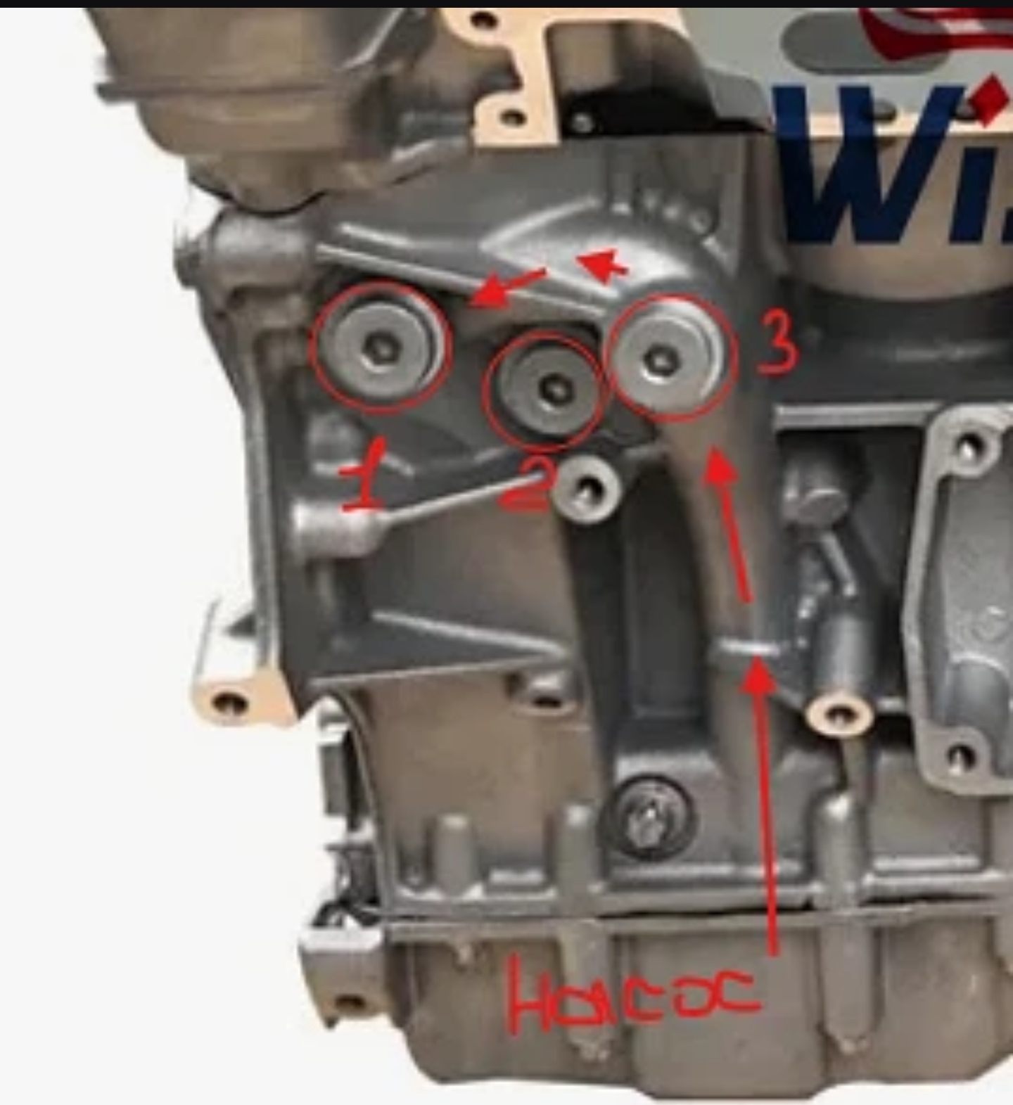

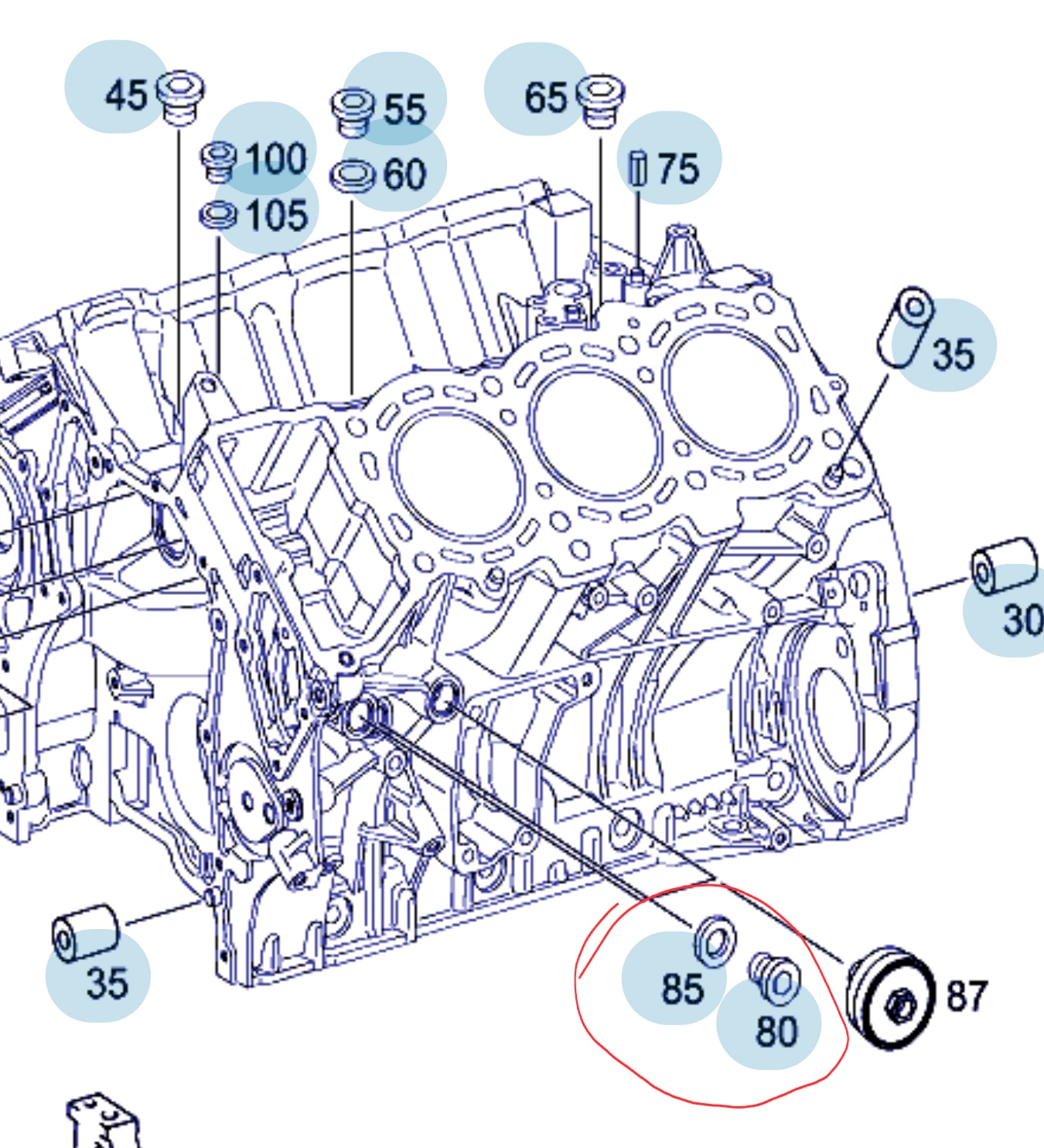

Датчик установили на корпус масляного фильтра? Или монометр? Мечта.
В блок, за гидроусилителем есть заглушки, показание вывел в подлокотник .
За бачком гидроусилителя?
Эту тему мусолят в интернете постоянно, но конкретики ни кто не подсказал. Спасибо за подсказку. Резьбу нарезали или там есть?
Заглушку выкручивать шестигранником, и вкручиваешь датчик. Проводку запитал от прикуривателя, показание в подлокотнике. Цена вопроса до 5 тысяч рублей стоит комплект. За самим гидроусилителем! Там две заглушки под шестигранник.
Большое спасибо. Ценная информация.
Как я понял 2 заглушки это прямая от насоса и обратка, скорее всего.
Надо будет посмотреть разобраться.
Респект
Какую N1 или N3 использовали?
Если помните.
Думаю правильнее было бы замерять давление после фильтра?
Конечно, если насос полностью умрет, то перед фильтром это тоже будет видно.
ryzhiyA
Я попробую добраться и сфотографировать, и пришлю
Наконец то разберём этот вопрос по полочкам… Спасибо большое за помощь!
Сейчас пришлю ссылку на датчик который я ставил
Это очень кстати. Не могу найти диаметр и шаг резьбы, чтобы сориентироваться по датчикиу
Датчик становится без проставки, но сажал на фиксатор резьбы
Принято, спасибо

Больше времени проводку проложить до прикуривателя, чем устанавливать датчик. И еще датчик с конусной резьбой
Это нюансы, главное что перед глазами головная боль этого мотора
На холодный двигатель давление 5.7-5.9, на горячий ниже 2 не опускается. Насос установки не мешает. Ставил снизу автомобиля.

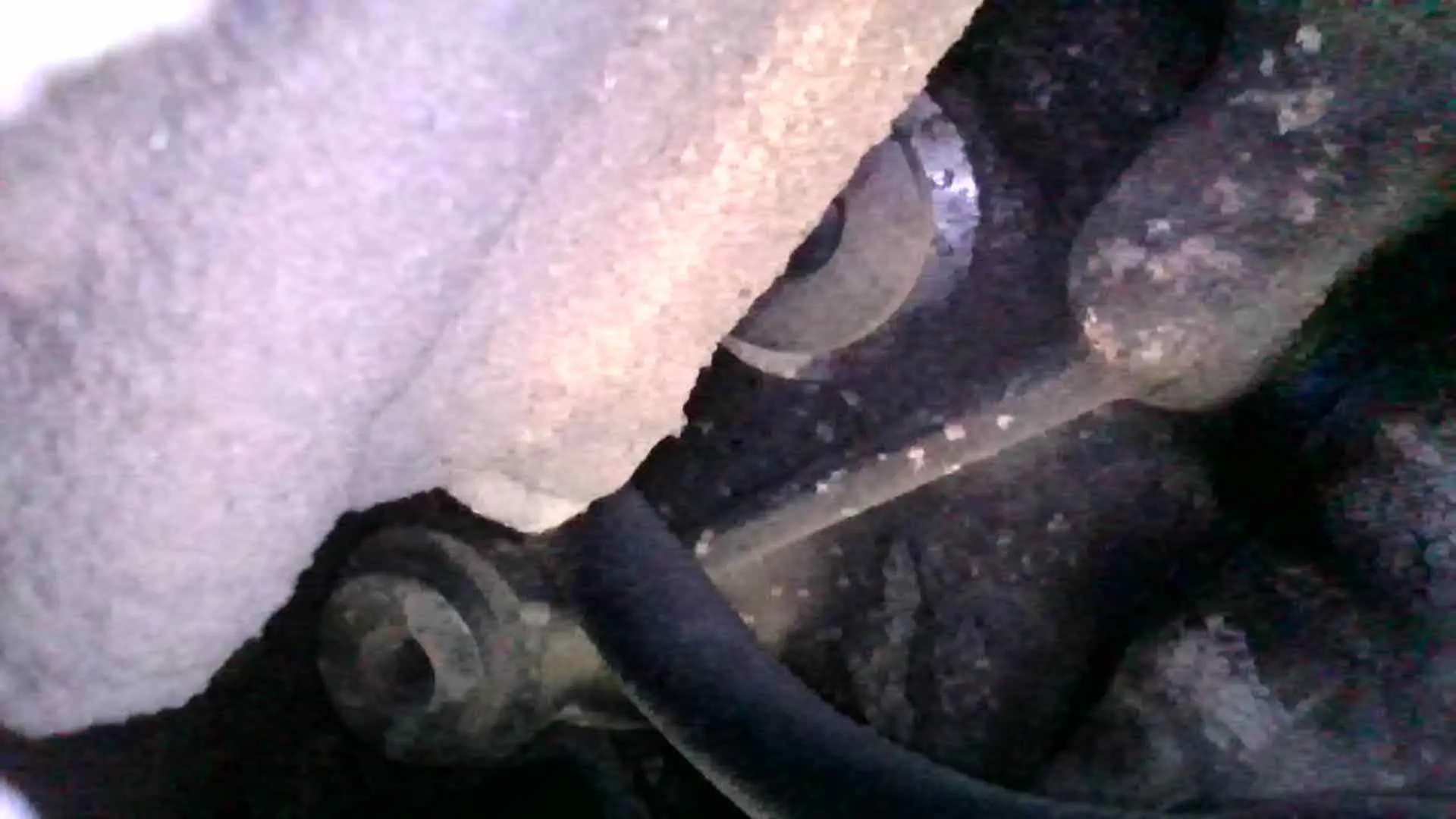

Смотрел через горловины, правдо плоховидно, натяжитель вышел до отверстия, а это говорит о том, что пора уже менять.
Не хочу рисковать и каждый раз нажимая педаль думать "а если…"

А вот цепь проще купить в коробках SWAG или Febi. И без переплаты конской за "оригинальную" коробку и без риска встрять на китайскую пародию. Что при погоне за оригиналом скорее всего и произойдет.

Галаграмма на коробке оригинала цепи и натяжного обязательна? Или эти запчасти не входят под наклейку галаграммы на кармане?

Я вам черкну контакт поставщика в Москве, который вам 100% подлинник предоставит, если хотите.
Цепь можно и в оригинальной коробке взять, если важен дизайн упаковки.
А если важно содержание, то переплачивать за одну и ту же деталь в разных коробочках смысла ноль.
На везение в покупке деталей в интернет магазинах рассчитывать не стоит. Особенно в тех случаях, где нужны оригинальные детали в коробках Мерседес.

Заказал через Армтек, пару разных от Дилера, но то же есть подозрение, разбег цен от 25к и до 46к за цепь, а натяжитель 16к до 20к
А теперь ту же самую цепь в упаковке SWAG или Febi посмотрите. Разница в ценах вас удивит.
Цепь одна и та же, IWIS. Только без шанса встрять на фуфло, пародию!

А она разъемная в упаковке или надо половинить сначала?
На ней так же будет штамп JWIS или его там нет?

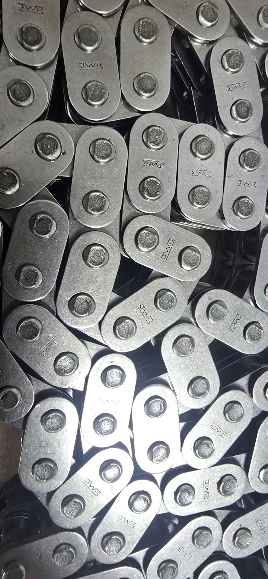

Если SWAG рассмотреть
Может быть разъемная, а может быть цельная. Два варианта. Перед заказом нужно уточнить артикул. Проще всего — загуглить и картинку посмотреть.
Разумеется, будет клеймо IWIS, ведь протзводитель один! SWAG — чистой воды упаковщик. В отличие от FEBI. Да и фебишники уже лет 15 как бросили рукоблудие, а иначе их попытки производить цепи я не назову. Насмотрелся на них) В итоге подписали контракт с IWIS и фасуют качественные цепочки от ОЕМ-поставшика.
FEBI пару раз уже сдавал обратно, приехало вообще без обозначений, со swag пока не было таких косяков . Сейчас ещё появились цепи ивис не со штампом а с гравировкой логотипа, часто лежат в «оригинале» с авито, думаю шлак полный. Натяжители Ina вроде норм., не было проблем с ними
В коробке FEBI может быть откровенная шляпа только в том случае, если ее туда положили особо хитровы_деланные поставщики. Буквально в прошлую пятницу мне такой "сюрприз" пришел от ранее уважаемой мной конторы ABS-Auto. Впервые увидел хрень в фебишной коробке.
Что касается всякого рода "гравюр" вместа клейма IWIS, то это действительно чисто китайский народный промысел, который они в "оригинальные" коробки Мерседес бережно укладывают.
Года два назад первый раз столкнулся с такой шляпой. Не задумываясь заказал комплект грм FEBI на ваговский vr6, приехало всё без опознавательных знаков включая цепь, перезаказал swag и всё хорошо и цепь iwis и башмаки оригинал со спиленными номерами. Всякие датчики кнопки и подобные детали с маркировкой FEBI теперь часто лежат а коробках swag . Вообщем сборная солянка 🤷🏼

Схема нанесения герметика на клап.крышки.
Важно не путать болты местами. Конкретно — болты из "внутренних" рядов, где посадочные места форсунок. Они с пластиковыми шайбами. Их головки в месте контакта с клап.крышкой можно и герметиком слегка смазать.
Спасибо большое 🤝
Чем объяснять "на пальцах", решил, что проще спионерить фото из WIS )))
На самом деле, схема важна.
Спасибо большое
