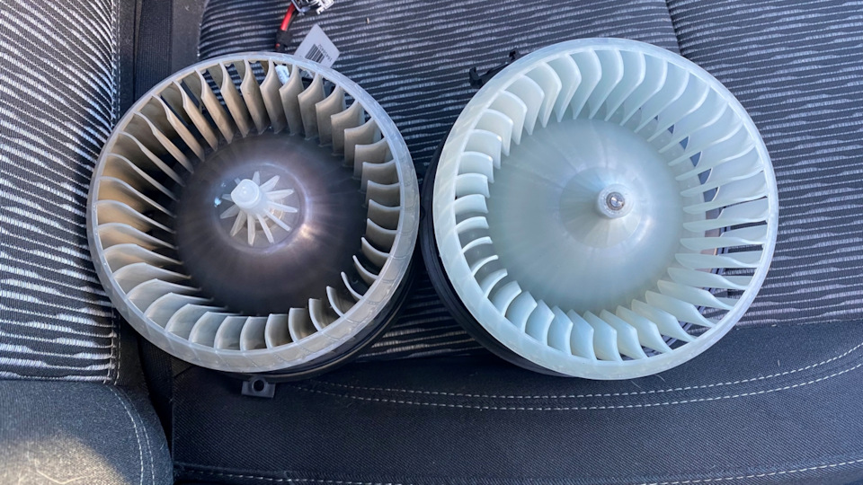

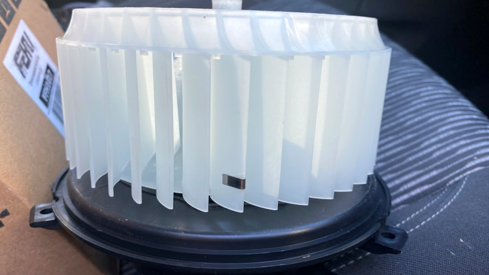

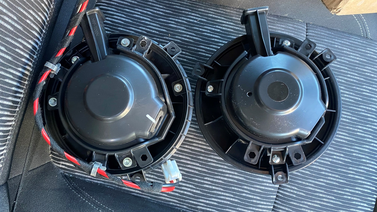

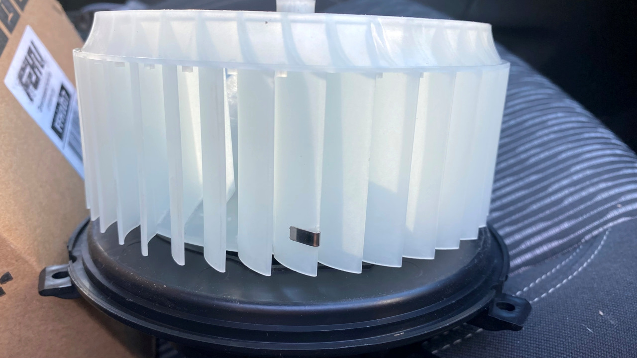

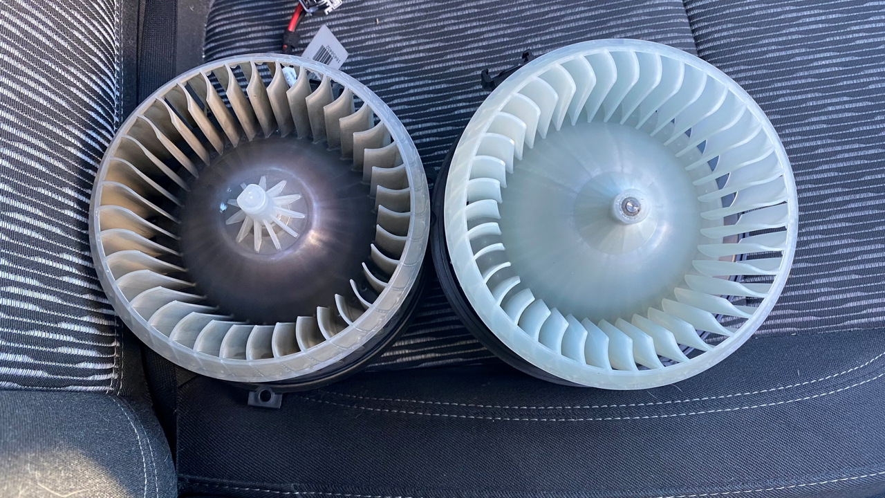

Новый моторчик внешне мало чем отличается от штатного. Корпус уже имеет «уши» для крепления, поэтому докупать монтажное кольцо не нужно. Однако саморезов в комплекте нет: их придется выкрутить из старого корпуса или купить отдельно.
Качество литья хорошее, проблем с установкой не возникло, хотя есть небольшой облой и некритичные дефекты. Отдельный плюс — наличие балансировочных грузиков на крыльчатке. Её как минимум пытались сбалансировать!
Результат.
Моторчик работает тихо, балансировка явно сделана не зря. На максимальной скорости слышен только шум воздуха в каналах, посторонних звуков от самого вентилятора нет. Поток воздуха на средней и максимальной скоростях такой же, как у старого.
