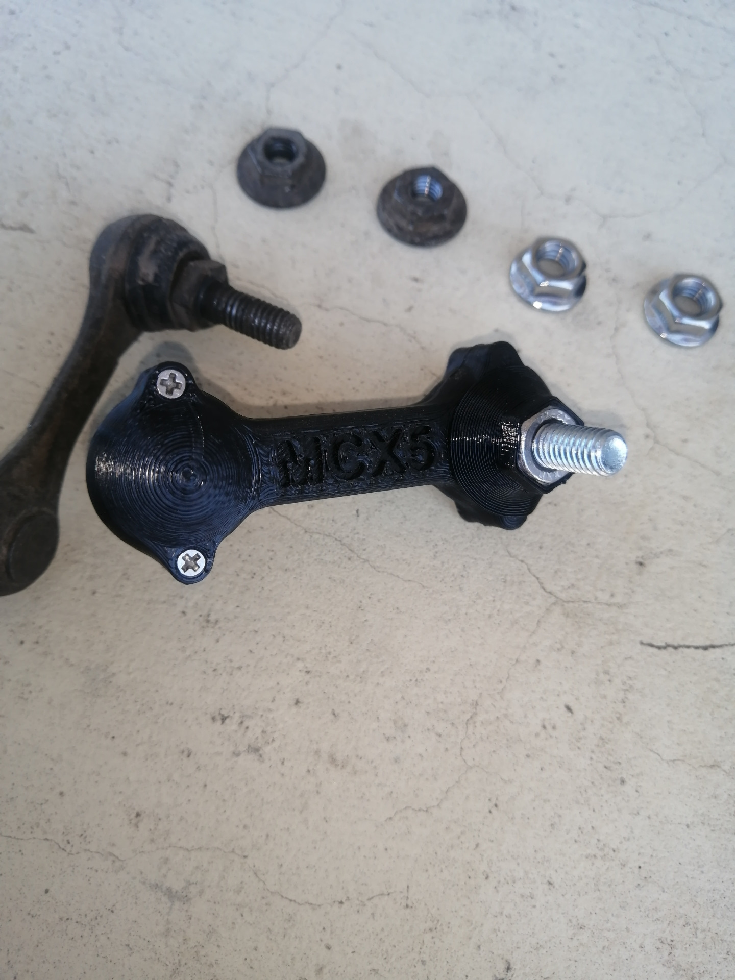

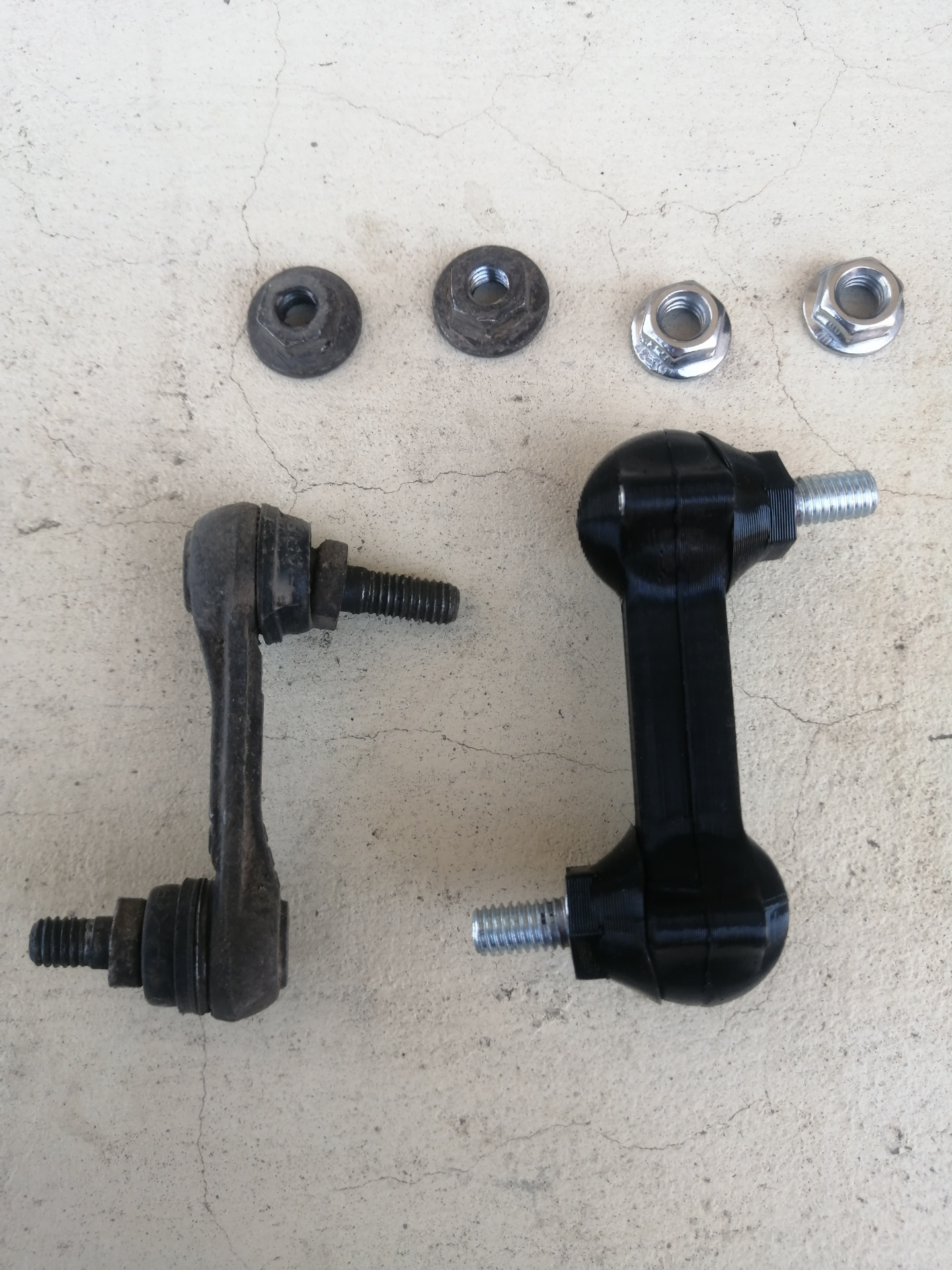

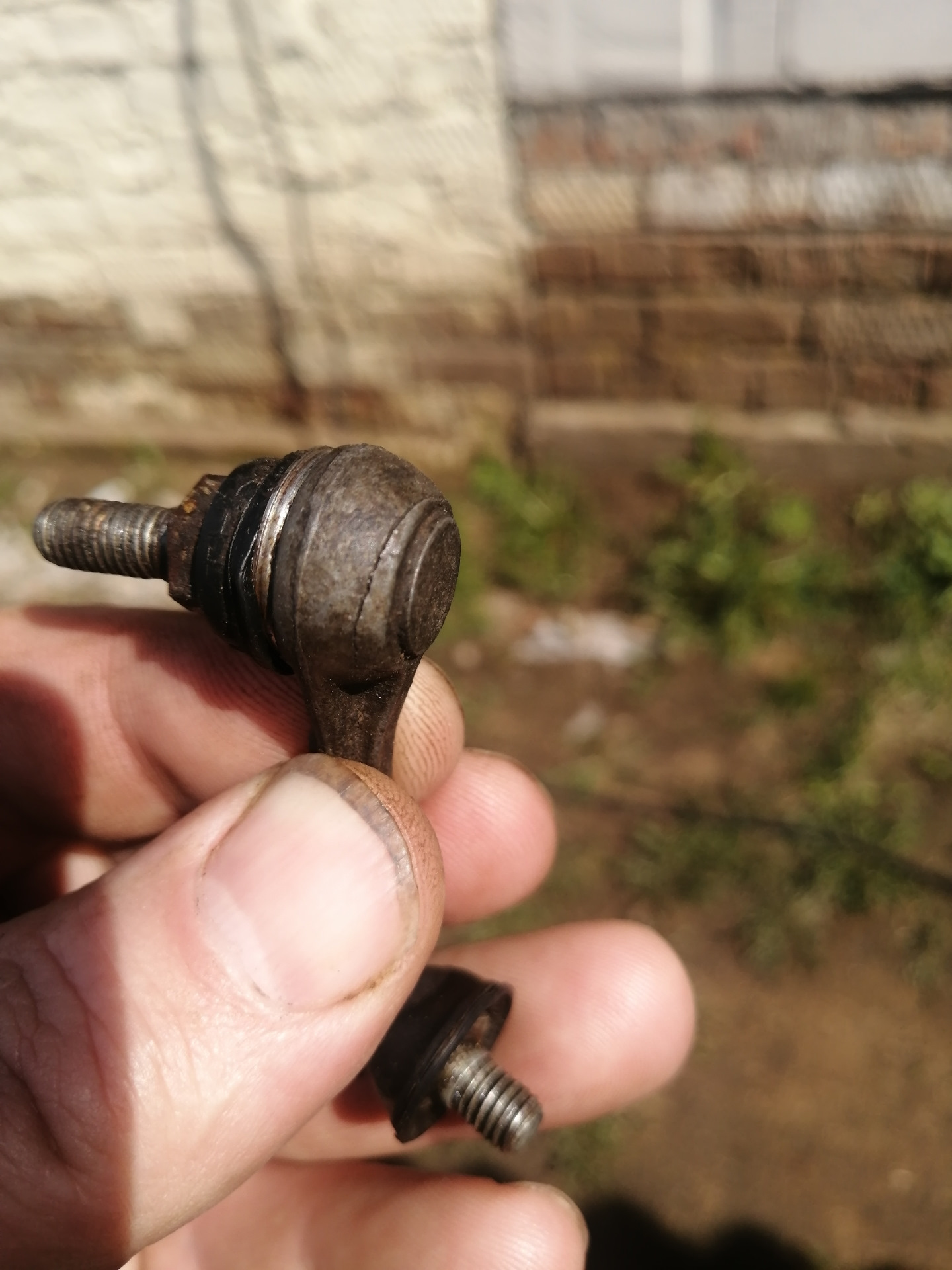

День добрый, Zoom-Zoomводы. Как не старался обслуживать тягу, все таки шар закис. Два раза в год при сезонной смене колёс смазывал, но всё же.
На замену приобрёл тягу из пластика.
Закисать пальцы не будут, вопрос к пыльникам. Сколько прослужит тяга, буду наблюдать.

Я тоже из пластика поставил ещё зимой. Всё в норме. В прошлую субботу и сам датчик поменял. Стоял ещё родной судя по всему. Отвалилась одна ножка. Хорошо что не пришлось фишкуменять и всё отчистилось от окислов.

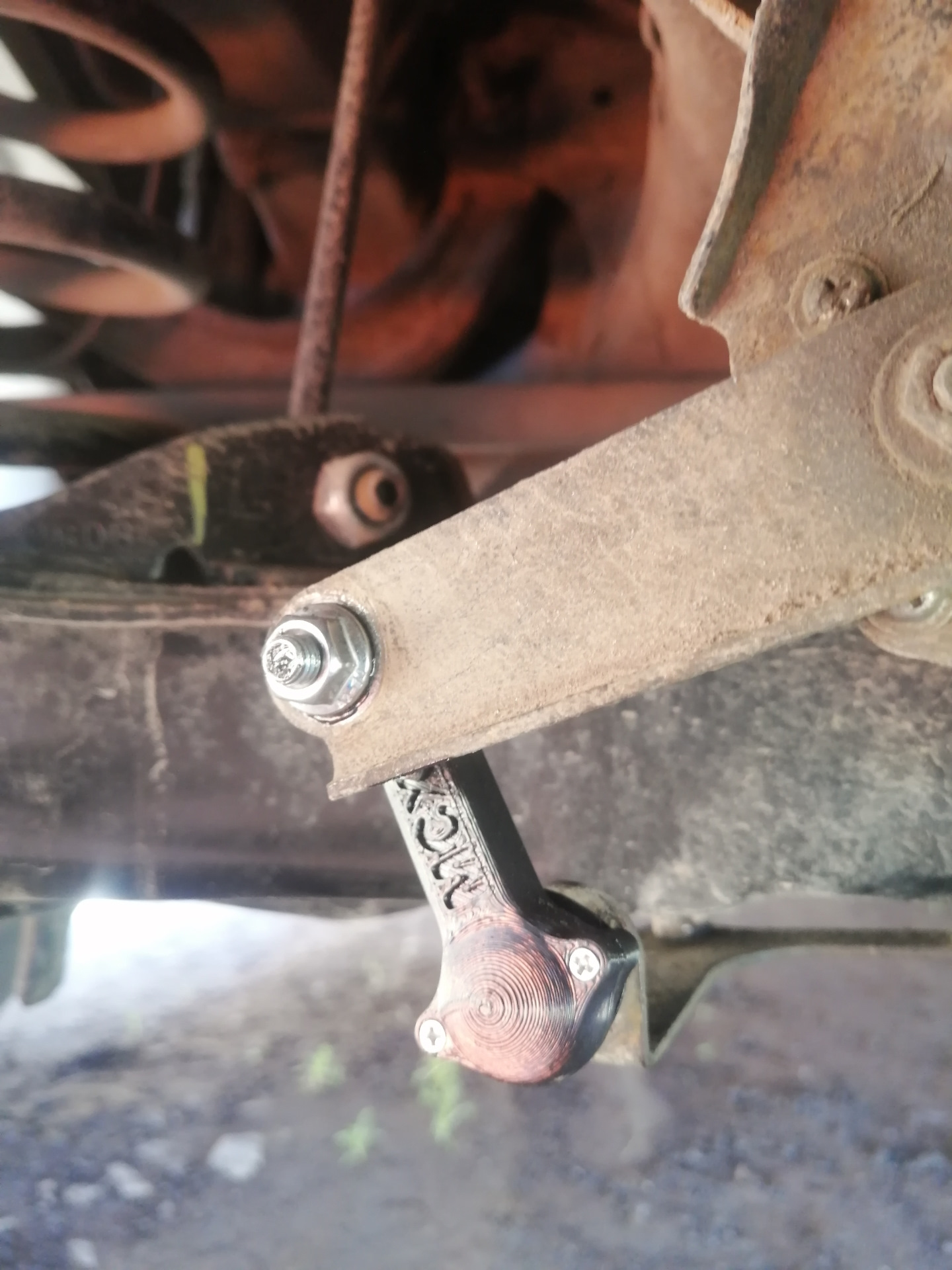

Добрый день! Позвольте поинтересоваться, эта тяга на передней подвеске установлена или на задней? Вопрос заинтересовал, много про неё пишут а где стоит не знаю.
Задний левый рычаг.
Как проявляется неисправность сего датчика?
Закисает тяга, обламывается, фары "падают" вниз. Второй вариант, неисправность самого датчика, моргает "AFS" фары остаются на месте, но не регулируются от загруженности авто.
В общем по фарам определяется. Понял, спасибо

Хз. у себя не заметил проблем с фарами, но на подъёмнике при ТО увидел, что тяга лопнула (может хотя как раз в тот момент и лопнула), заказал на Авито есть и на других площадках.
Zoom-Zoomvod
Всё так и было))) и при поломке тяги и самого датчика)))
Тяга имеет два шарнира, точь в точь как оригинальная.

Датчик просвета дорожного, арт. MCX5

А эта тяга из пластика имеет подвижность болтов или она жестко фиксирована?
Конечно должна иметь, иначе вся эта конструкция поломается на первой же кочке.
Но на вид будто целиком из пластика:)
Всё хорошо там двигается как и должно
