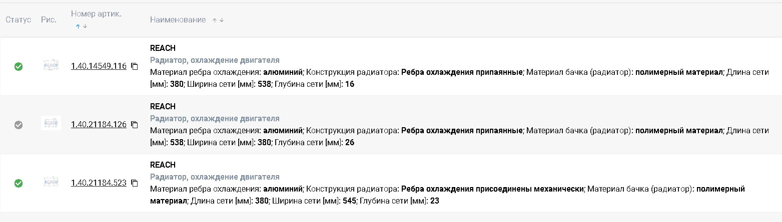

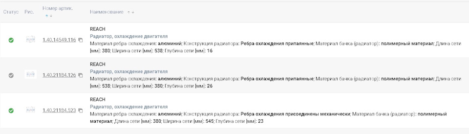

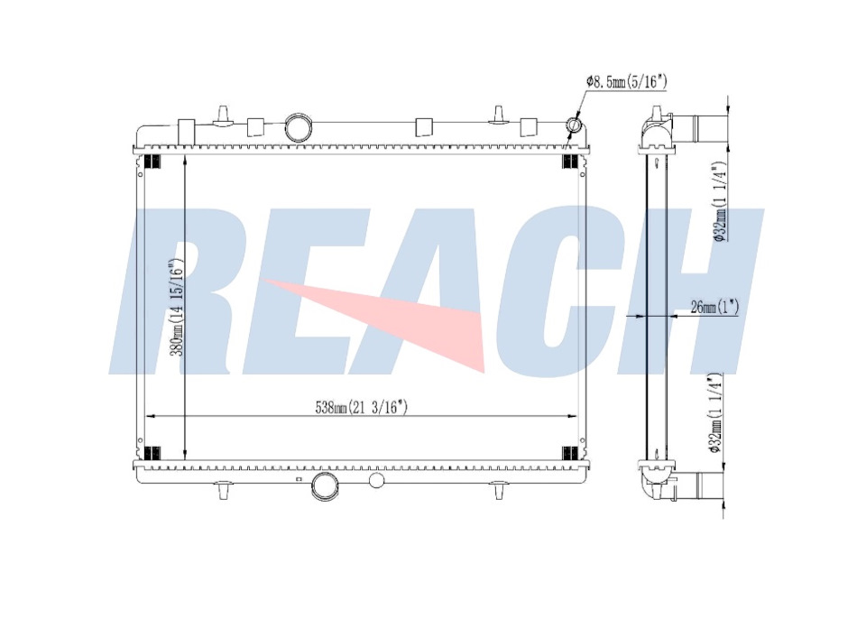

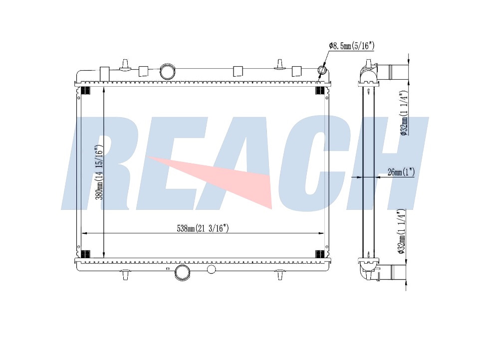

Долго с подбором радиатора возиться не пришлось, на примете уже был вариант от REACHCooling
Выбирал из наличия и по параметрам максимальной толщины под номером 1.40.21184.126
Пара тройка дней ожидания и получаю
