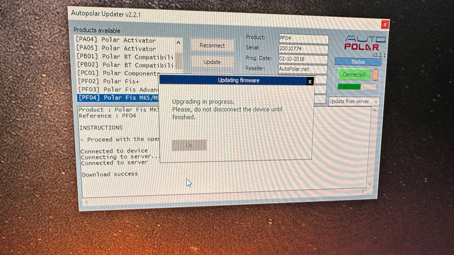

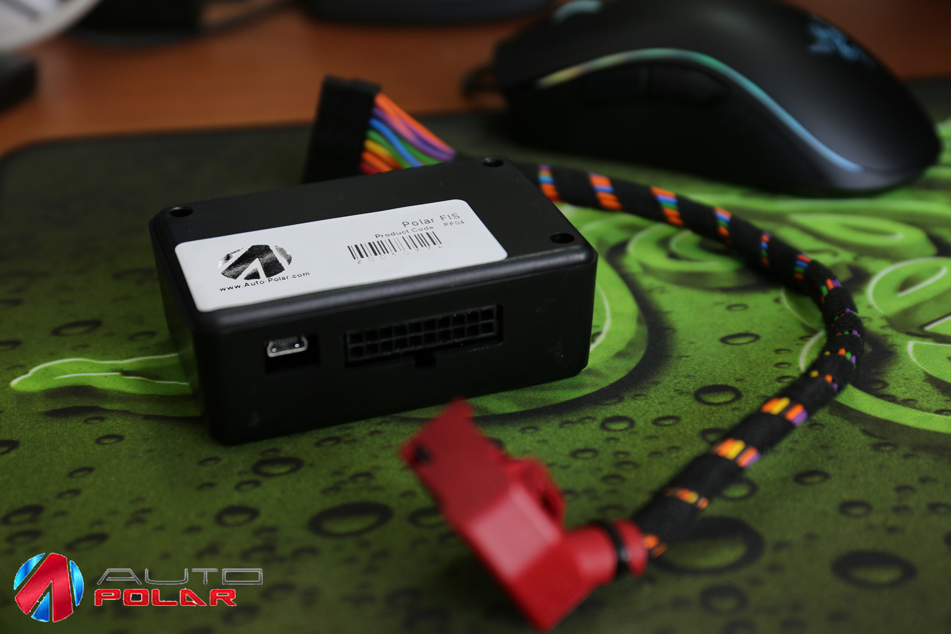

И так — имея Polaris FIS и после установки DQ500 появилась возможность мониторинга температуры DQ500, нужный показатель, учитывая то, что охлаждение идет выносное, поэтому очень интересно отследить эффективность такой системы лето / зима в разных эксплуатационных режимах.

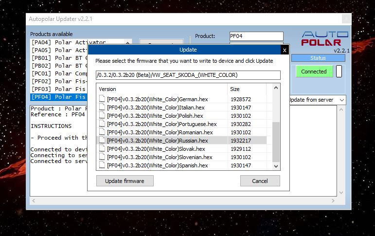

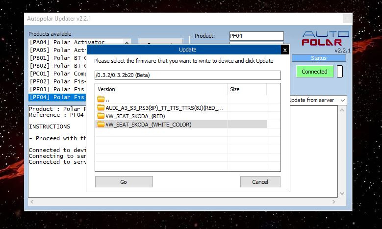

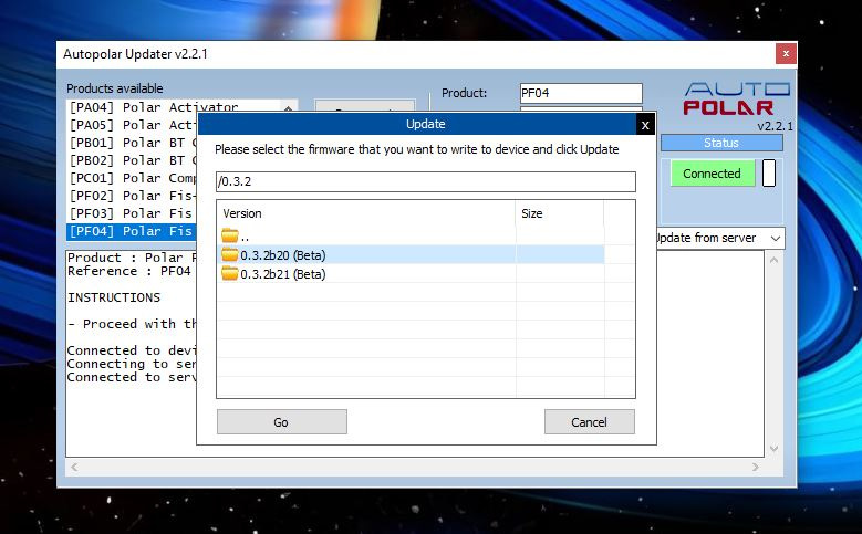

Что для это требовалось?! — Достаточно обновить прошивку блока FIS до стабильной и актуальной: 0.3.2b20 взять прошивку можно ТУТ.
По обновлению ничего сложного, можно воспользоваться инструкциями на ресурсе: autopolar2
Опишу свой порядок:

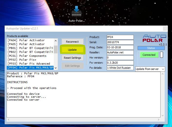

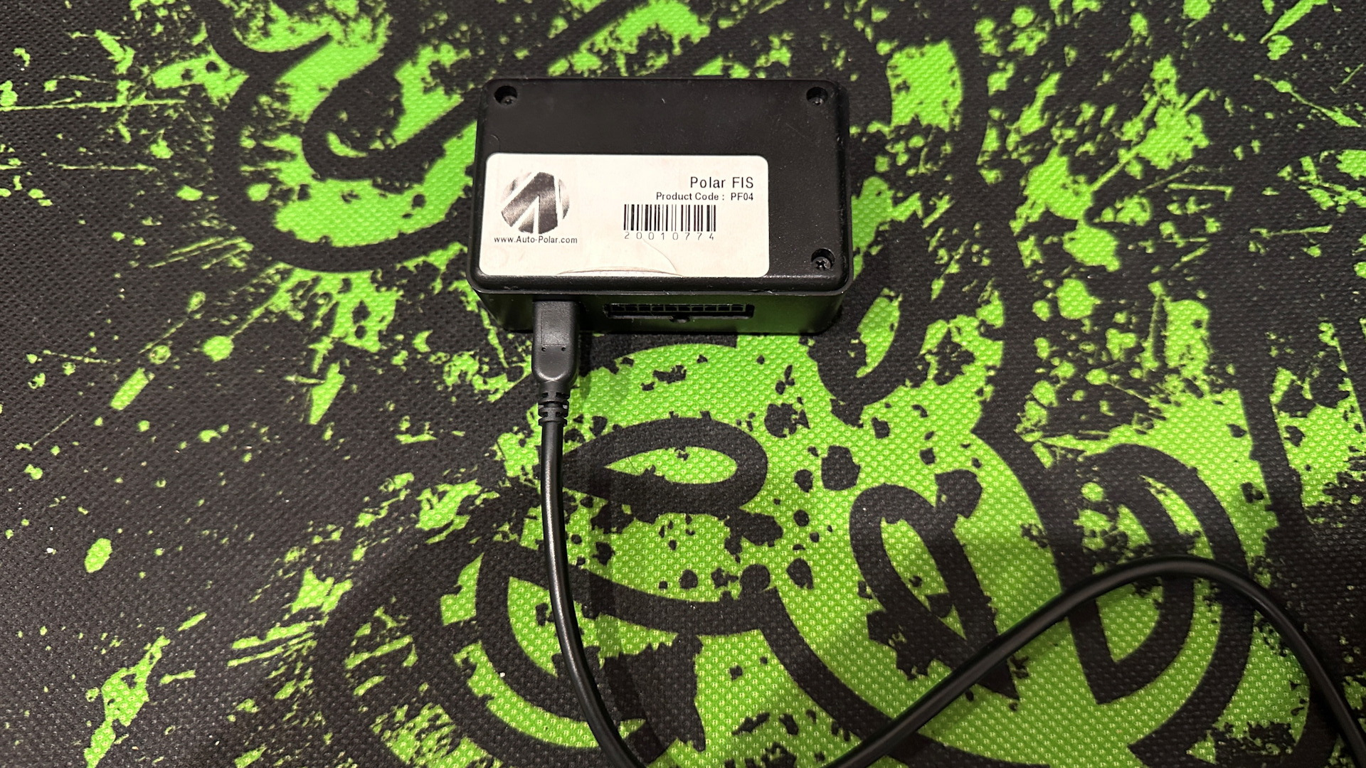

❶ снять оборудование porlaris fis
❷ скачать прошивку

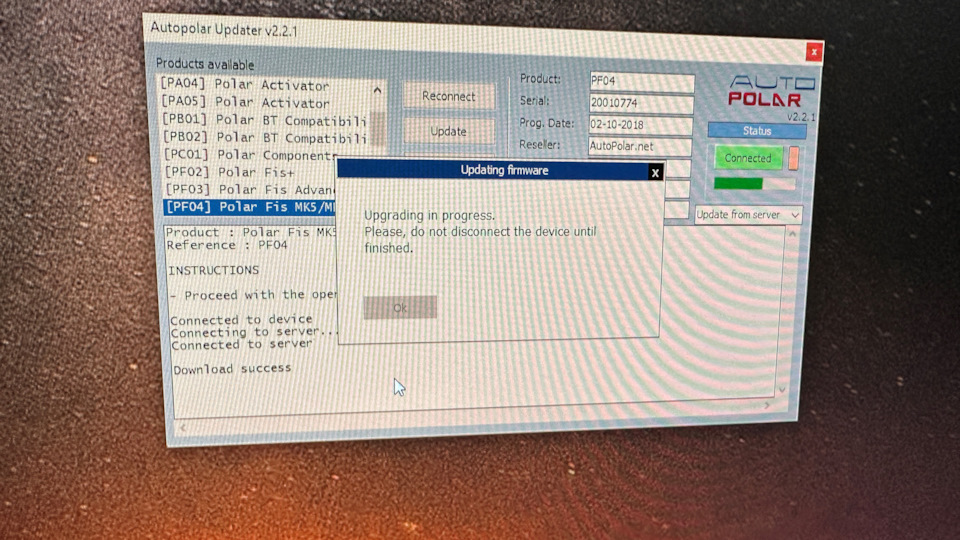

❸ подключить через шнурок USB — USBmini к оборудованию и к ПК/ноуту

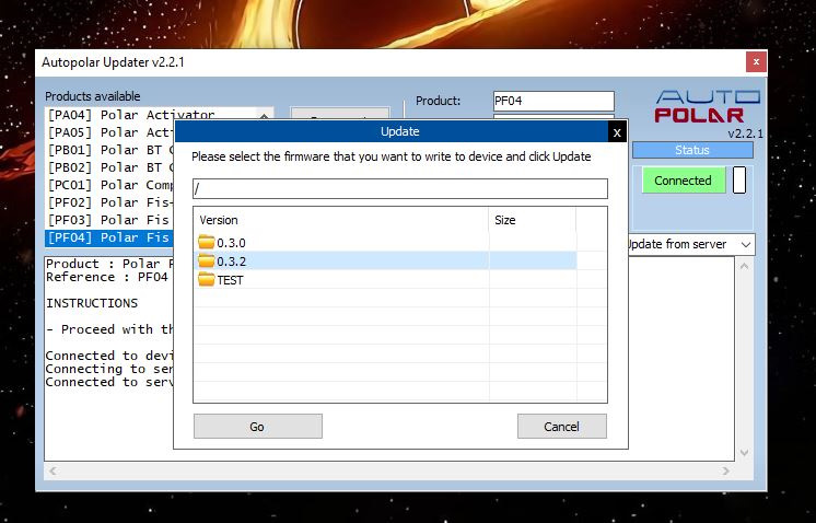

❹ запустить установку по алгоритму: запуск скаченного файла / нажать на Update / выбрать прошивку и тип приборки с последующей установкой русского языка и нажать Update
Установка заняла около 2мин

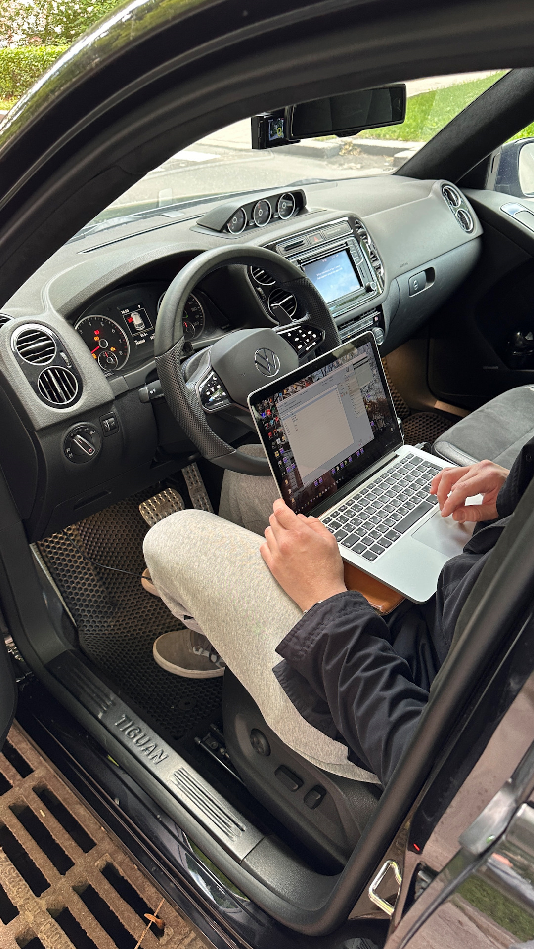

Как это выглядело:

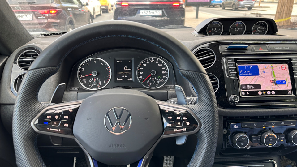

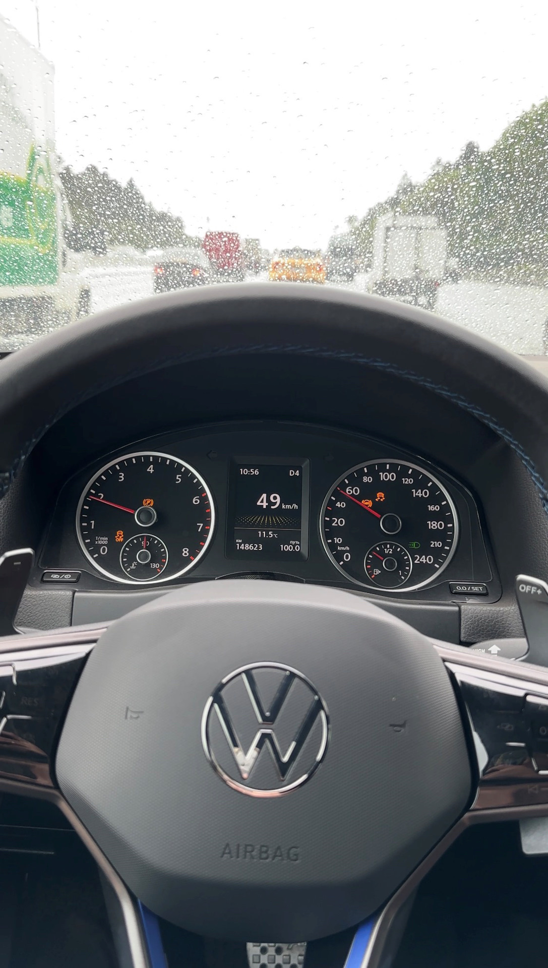

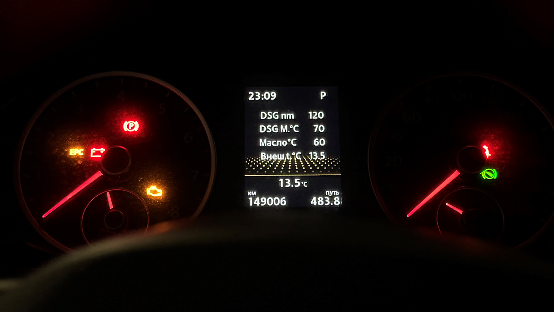

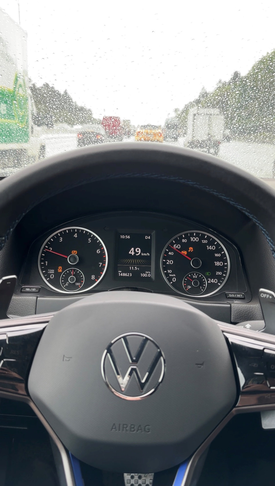

Соответственно после установки PolarisFiS от VellRS в авто появилась возможность отслеживать состояние коробки💪 (момент — машина была не заведена в этот момент)
Так же кому интересно описание основных параметров выводимой информации WELCOME
UPDATE:
Откатил на 0.3.0, так как пошлю глюки на 0.3.2b20 и 21 такие как камера заднюю не включает, разьем obd не читает свистки и т д.
После отката на 0.3.0 все починилось и показатели дсг остались.

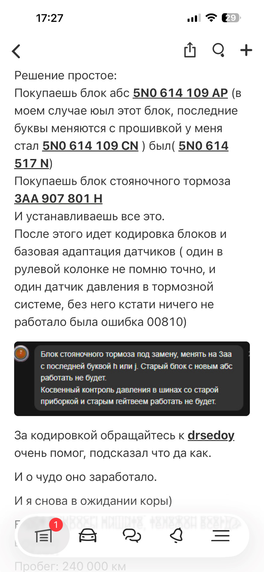

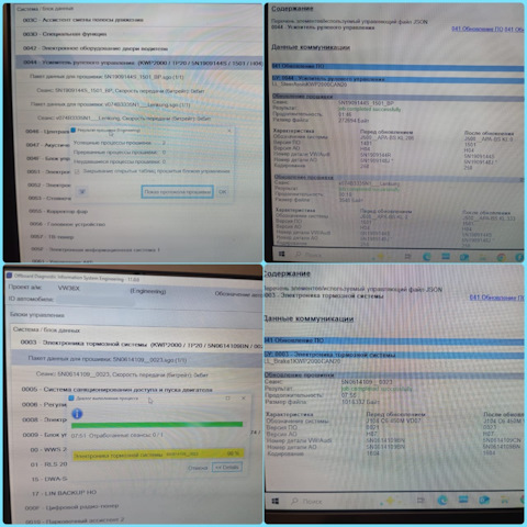

Давно читал нюансы по переходу на DQ500 и там были моменты связанные с ABS/Стояночным тормозом и тому подобные и поэтому из-за не соответствия блоков (возможны были такие варианты) и отсутствия кодировок — могла гореть гирлянда, типо такой (часть удалось пофиксить ранее😏 в Автосервисе YAN_PLAZA 🔩 55.902137, 37.619828 🔩):
Наткнувшись на статейку по решению подобных проблем (ссылку не успел скопировать) прилагаю скрин:

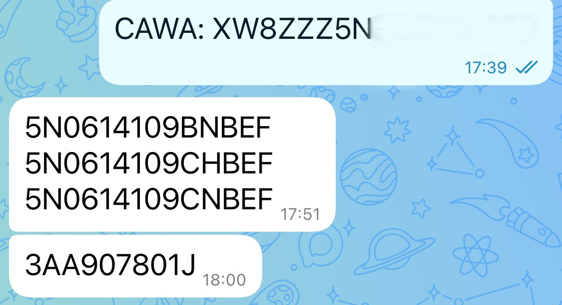

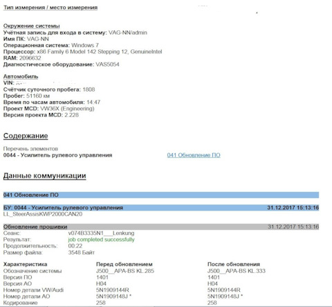

Проверка по VIN показала, что у меня и так стоят обновленные блоки на моем Tiguan 2015г (2016 модельный):
Поэтому решил обратиться к Дмитрию DrSedoy, спасибо за оперативность в выходной день 👌💪
И благополучно исправили данные нюансы:
Теперь наблюдаем! И едем дальше )
