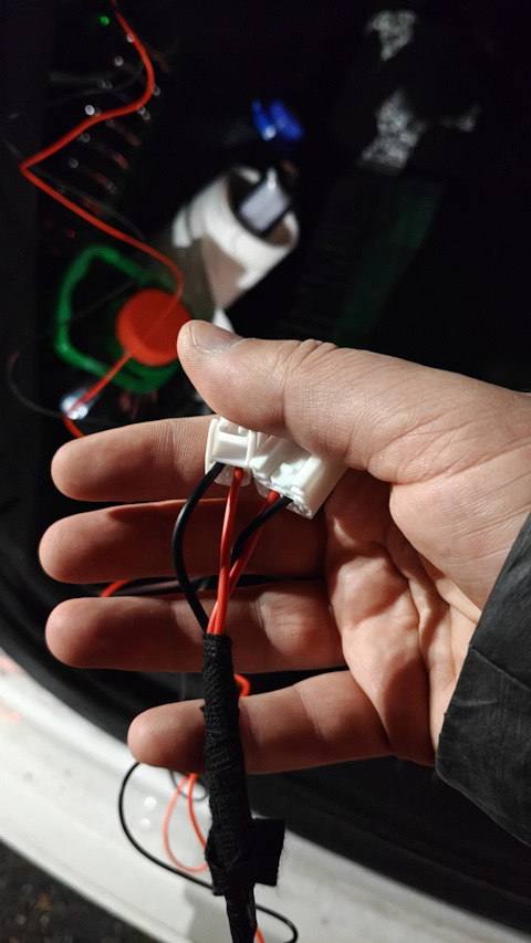

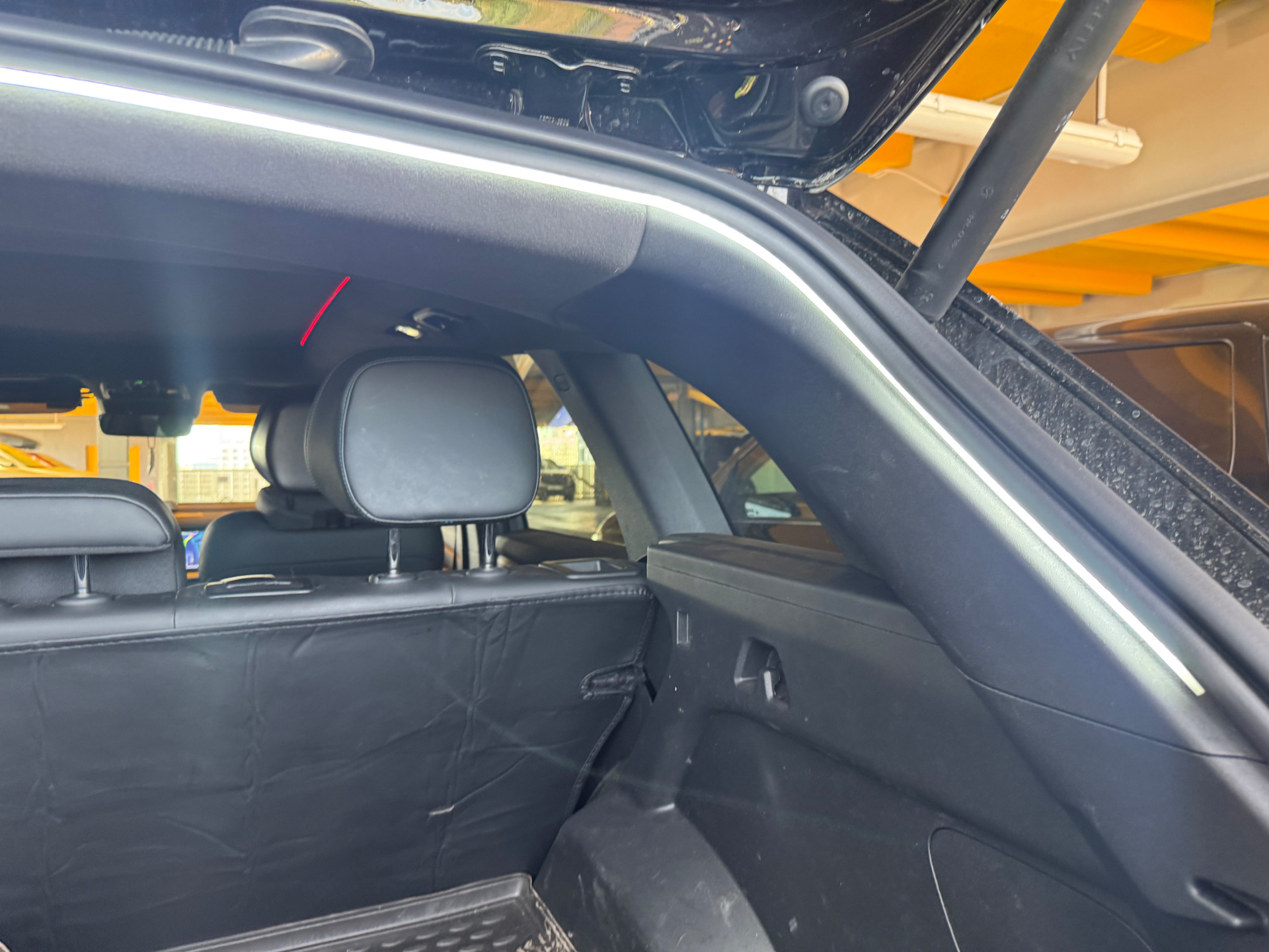

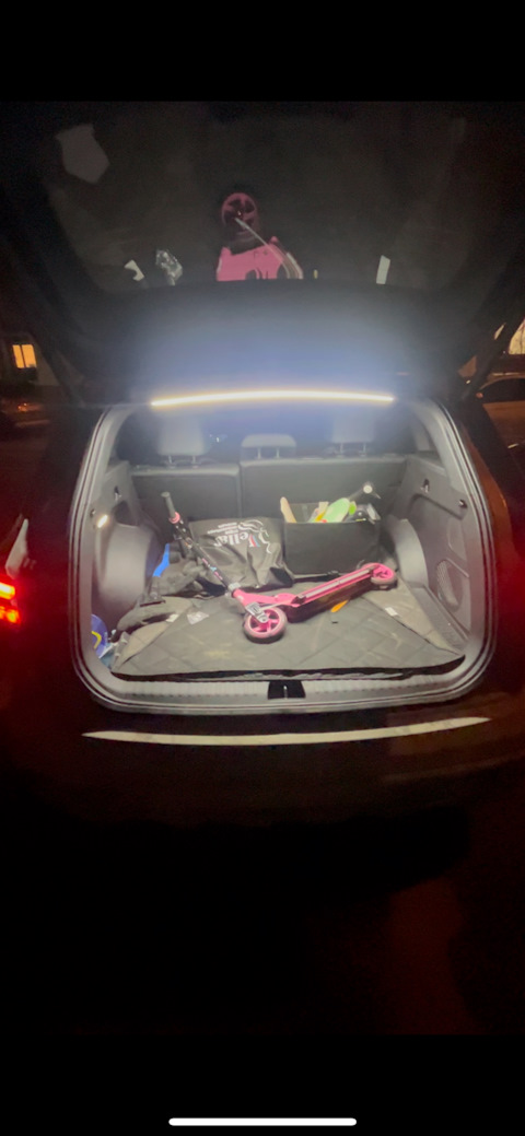

1. Добил все-таки подсветку багажника. Два раза пытался вытащить плафон, но все поцарапал и замял. Знал бы, что обшивку так было легко частично снять, чтобы рука залезла и отщелкнуть плафон — сделал бы сразу так. 7-10 мин нужно было, чтобы вытащить поддон багажника, открутить пару винтов и отщелкнуть обшивку. Плафон, кстати, с обратной стороны на трех защелках, даже с доступом внутрь не так быстро вытащил, хотя кто-то умудряется и с багажника вытащить. Совместил это дело с правой обшивкой (наклеил вибру), подкрутил усилок саба.

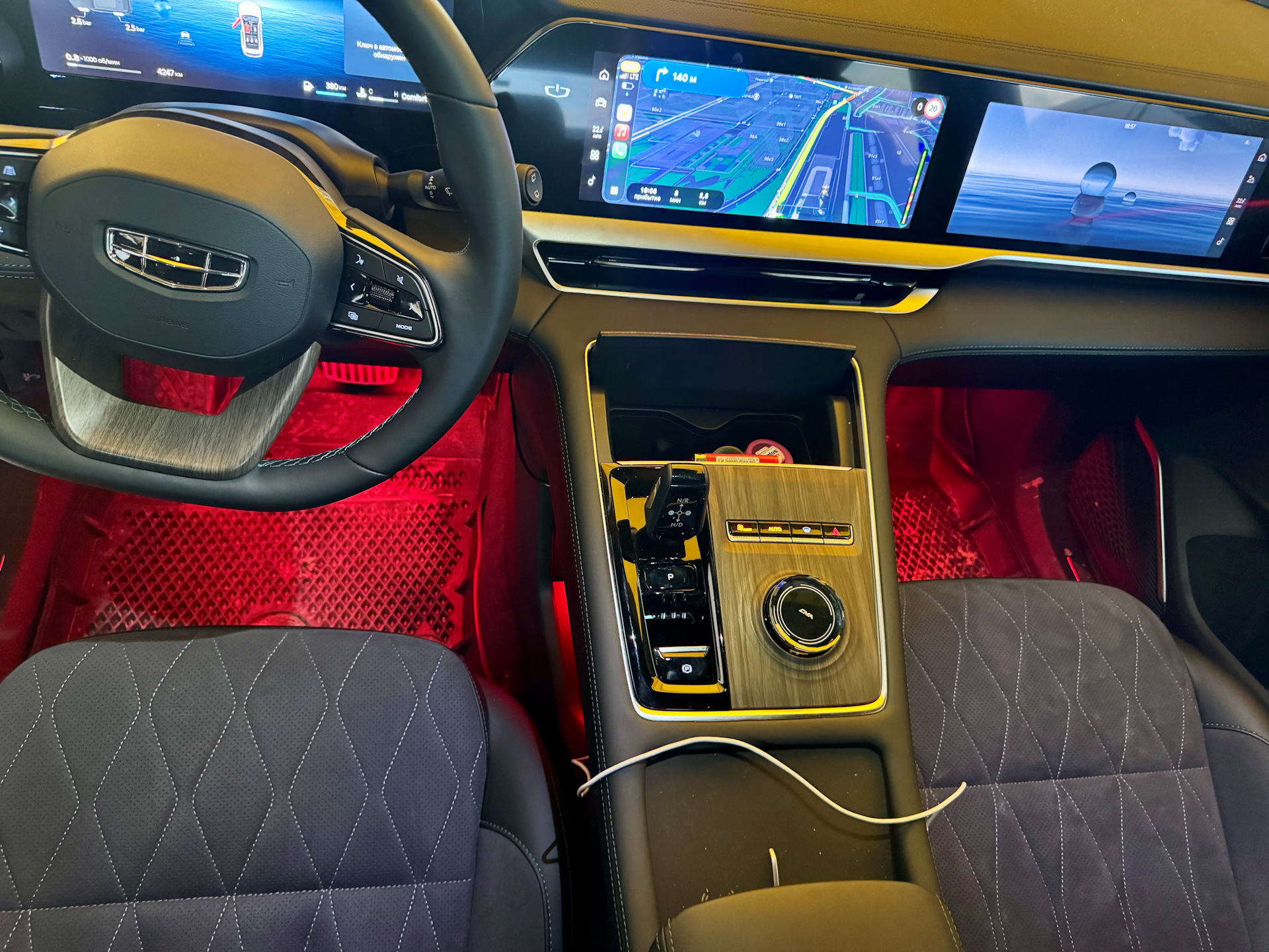

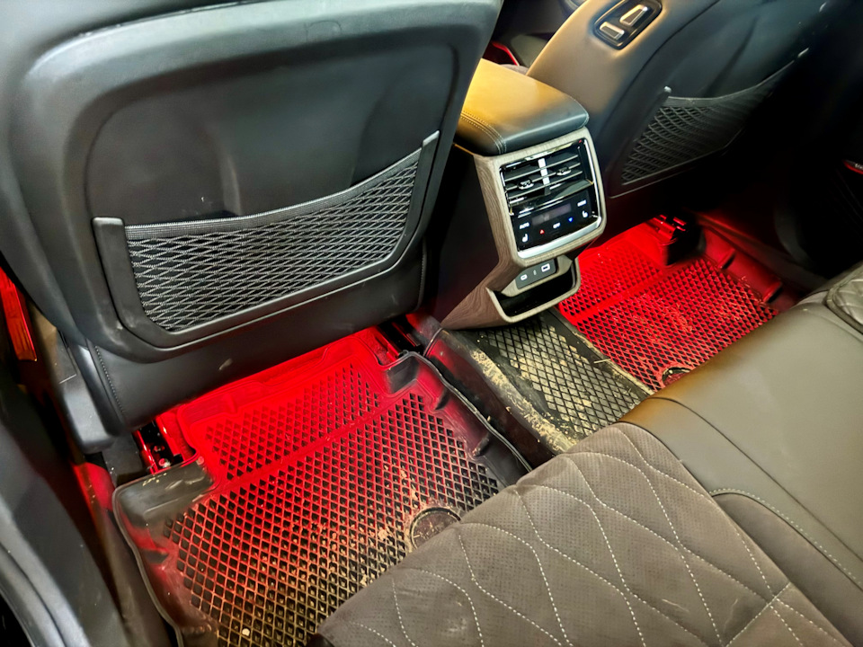

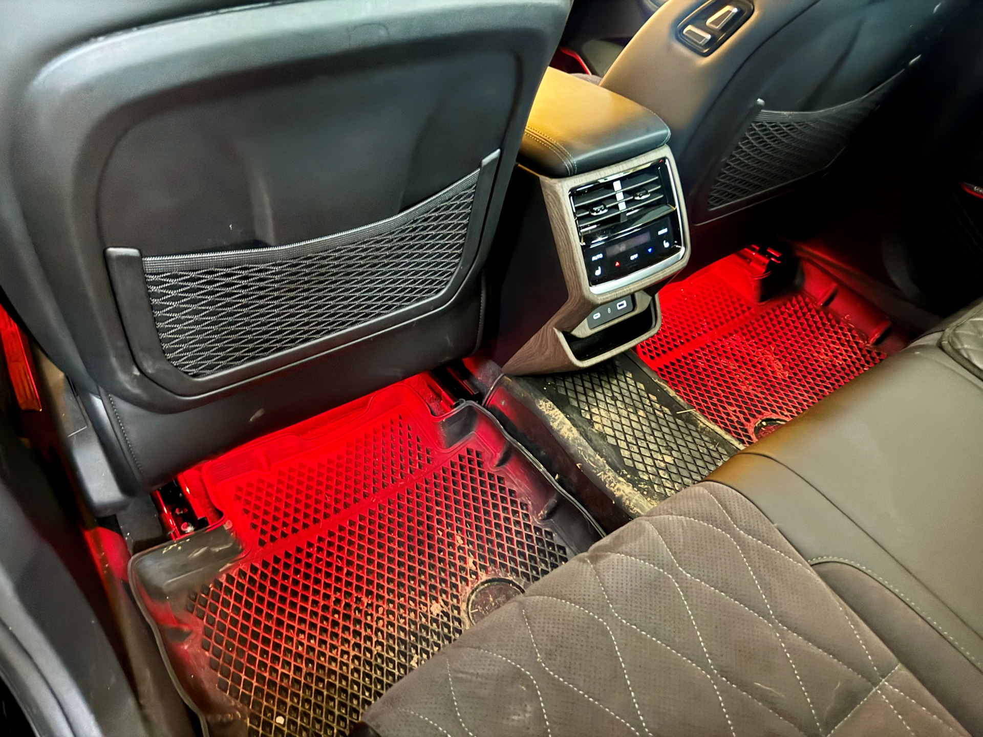

2. Сделал подсветку ног (до кучи к панораме), пока временно записал от прикуривателя, как есть, чуть позже сделаю скрытое подключение. На это дело мин 15 ушло. Почти ничего не надо было из пластика отщелкивать.

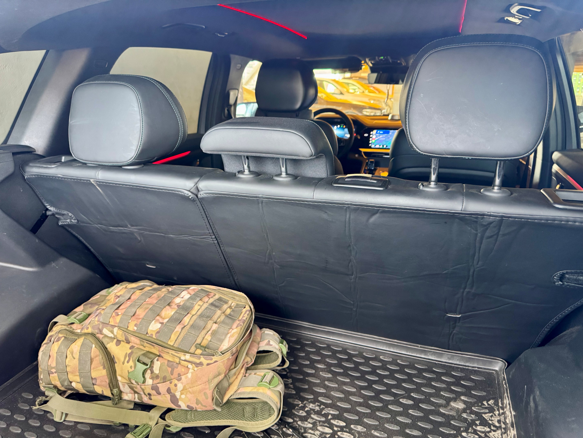

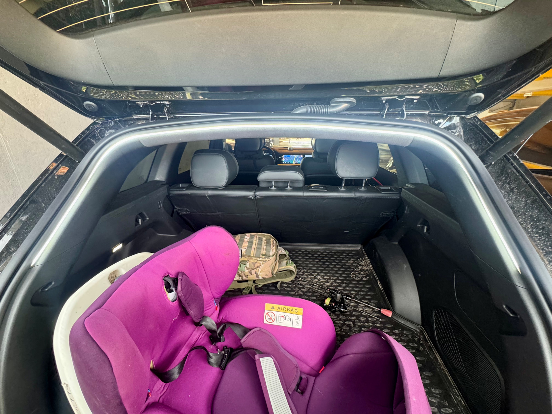

3. Мягкая ткань на обратные стороны задних сидений. Это второй авто, в котором часто в багажнике хаски путешествует, надоело с кавролина шерсть вычищать. Заказывал с озона/ Китая — пришло как из жопы. Завтра в дорогу, может позже отпарю.

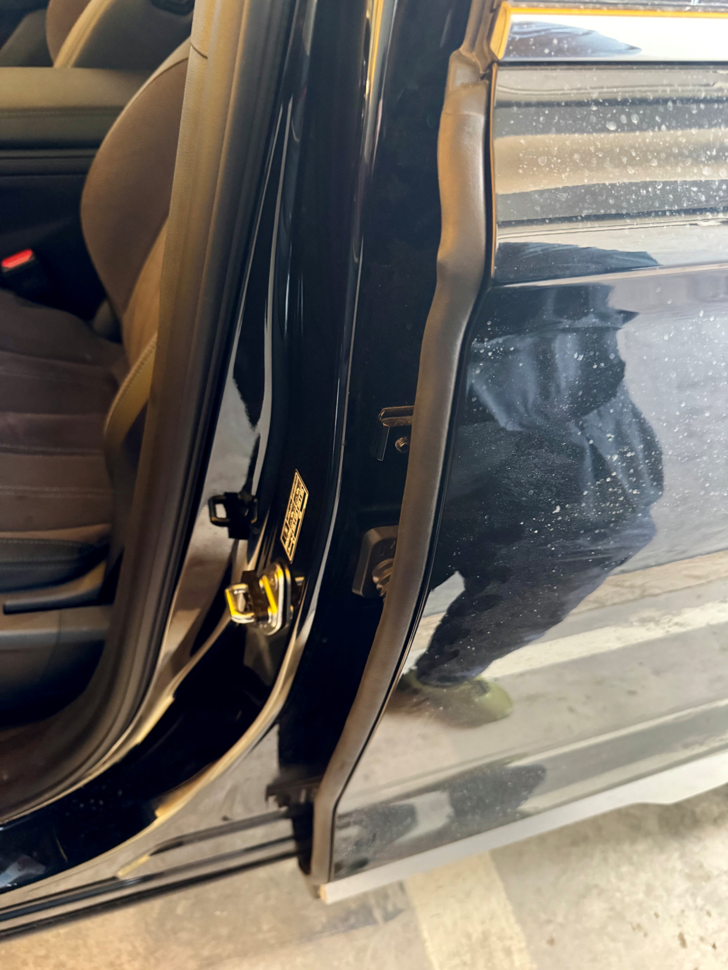

4. Доп уплотнитель передних дверей. Вроде норм, задний пока на полку отложил, слишком чужеродно смотрится.

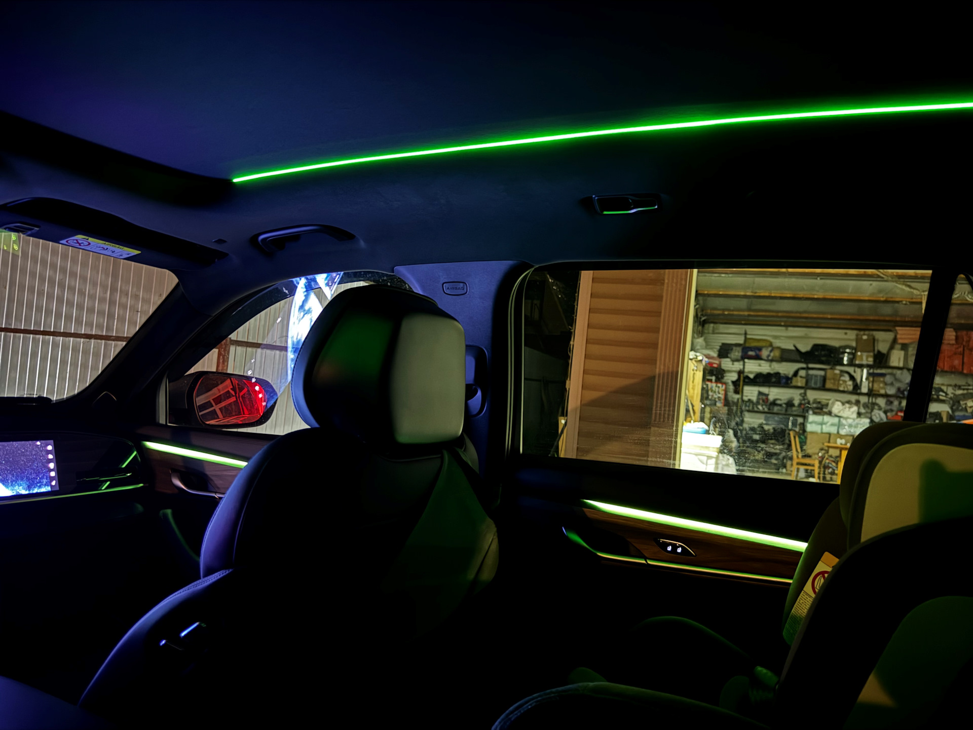

Я по твоим инструкциям тоже подсветку панорамы собрал)))
Я не первый и вопросы задавал тут))
www.drive2.ru/l/720046801482155030/
На задних спинках что за чехол?
Накидка, там липучки клеится. От материала сидений не отличается))
ozon.ru/t/UyZwEC7
Спасибо большое
Здесь есть
ozon.ru/t/ueafFTV
Какие планы по скрытому подключению подсветки? Куда подключать планируете? Есть идеи, чтоб не на постоянку светила, а включалась со светом фар вечером?
Не хочется настолько заморачиваться, ибо подсветка в дверях постоянно горит, панорама тоже. Днем почти не видно, яркость в половину. Хотел записать от плафона ног пассажира, но хз как его вытаскивать теперь (учитывая опыт багажника). Чтобы все не разбирать, либо от блока предохранителя в салоне, либо провод проложить от плафона сверху. Не хочется пластик снимать (торпедо)
Мне кажется питания подсветки ног не хватит, она там ночью даже не в пол накала светит, а процентов на 10 яркости, только при открытии двери включается на полную яркость. В блоке предохранителей в салоне нет предов зависящих от включения света, там есть пред на подсветку заднего габарита, но там постоянный + не реагирующий на выключение подсветки, в салоне я не нашел в доступе питания зависящего от включения света, разбирал центральную консоль, но там в проводке тоже ничего такого нет. В итоге запитал на постоянку от проводов идущих на задние usb разъемы.
Ну я вроде читал, что тут как не на Ваге, нет такого, чтобы от датчика света блоки зависали. По большому счету пофиг, горит и ладно, днем один фиг не замечаешь))
