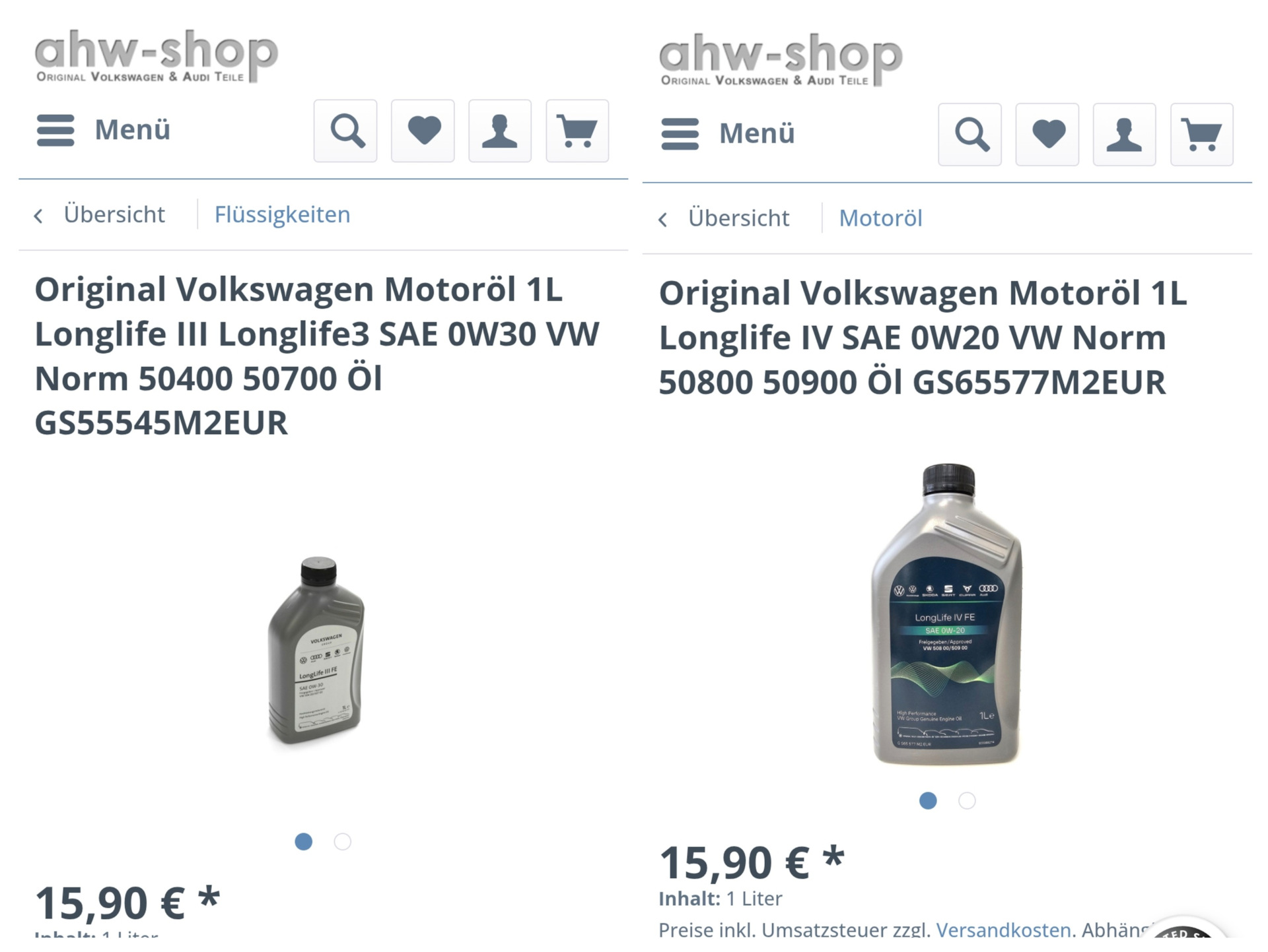

Наверное вопрос про выбор допуска для своего автомобиля между 504 и 508. Только я не припомню, чтобы 508 был разрешен для 2018 года. Он примерно с 2020 м.г. показан
Двигатели вроде как одинаковые 1.4 турбо?
В етке четко указано, для каких модельных годов какие допуски. Если 508 не показан, то лить его нельзя
Моторы одинаковые.

Вы слишком зациклились на ЕТКА. Двигатель что для 504, что для 508 (на всякий случай и для 502) был одинаковый. Никакого извинения буквенного индекса не было. То есть это идентичный двигатель.
Просто в какой то период времени ВАГ в РФ решил, что надо перейти с 502 на 508 допуск.
Поэтому двигатель свои 100 к отходит на любом масле, если его будут менять в соответствии с моточасами.

Если в мануале указан 0W-20 с конкретным допуском OEM, используйте именно его, особенно для новых моторов и режима «город + холодные пуски». Если производитель разрешает оба класса, 0W-30 обычно выбирают для жары, трассы и двигателя с пробегом при стабильном давлении масла.
В городе с короткими поездками важна зимняя текучесть и быстрый выход масла к парам трения. На трассе и под длительной нагрузкой важнее стабильность вязкости на горячую.
На практике ошибки начинаются, когда берут «похожую вязкость» без официального одобрения производителя. Допуск OEM проверяет совместимость с конструкцией мотора, турбиной, системами нейтрализации выхлопа и реальным интервалом сервиса. Поэтому масло без нужного допуска может формально подходить по SAE, но не подходить по ресурсу.
для VW 504.00/507.00 можно 0W-30 или 5W-30, LongLife, важно официальное соответствие, а не «аналог»
для VW 508.00/509.00 Обычно 0W-20, переход на 0W-30 без прямого разрешения недопустим

1.Volkswagen не рекомендует вязкость, Volkswagen рекомендует допуск.
2. Нет никакого «прямого разрешения» есть рекомендация не спользовать масло с допуском VW 508 00/509 00, в двигателях, для которых оно не рекомендуется, так как это может привести к повреждению двигателя.
«Лучше вообще не Лукойл)))»
Volkswagen AG другого мнения😆

🤔 один к одному цена 🤗
