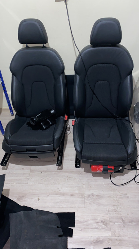

Сиденья готовы! Обшивки дверей готовы! Все мелочи салона на месте! На очереди пол))

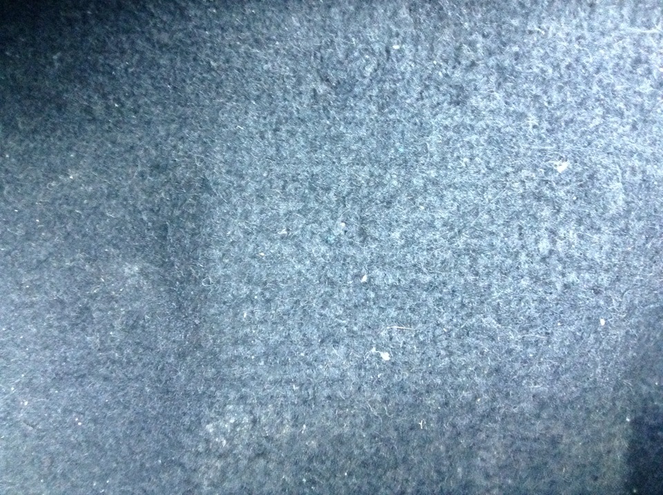

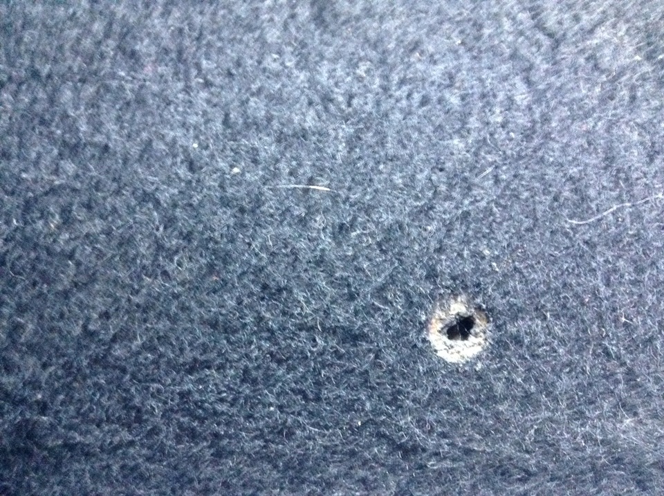

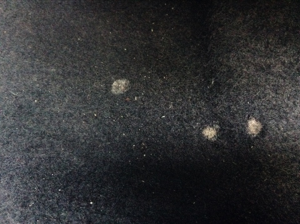

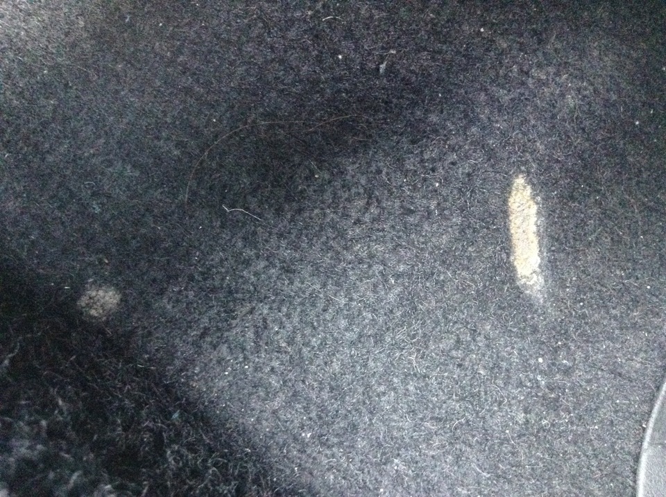

Не знаю что до меня творилось в салоне, но в итоге на полу я насчитал около 15 в разной степени прожженых мест, однако сам пол в идеале! Проблема решается быстро и гениально, для этого нам потребуется:

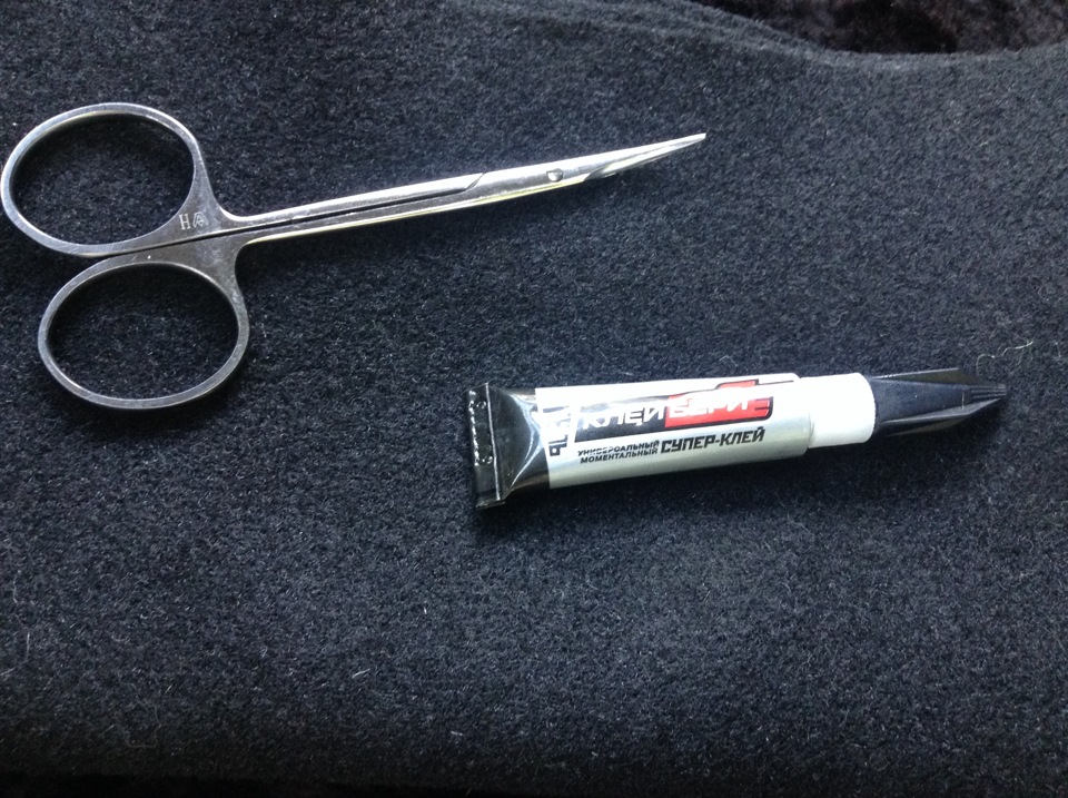

— чёрный карпет
— секундный клей-гель
— ножницы
— полчаса времени

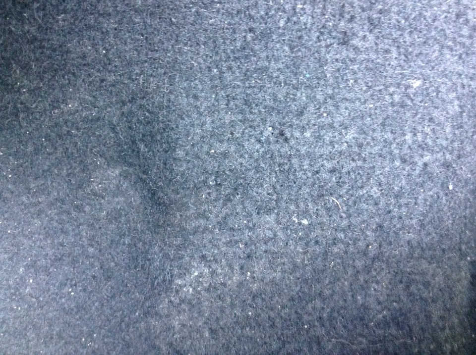

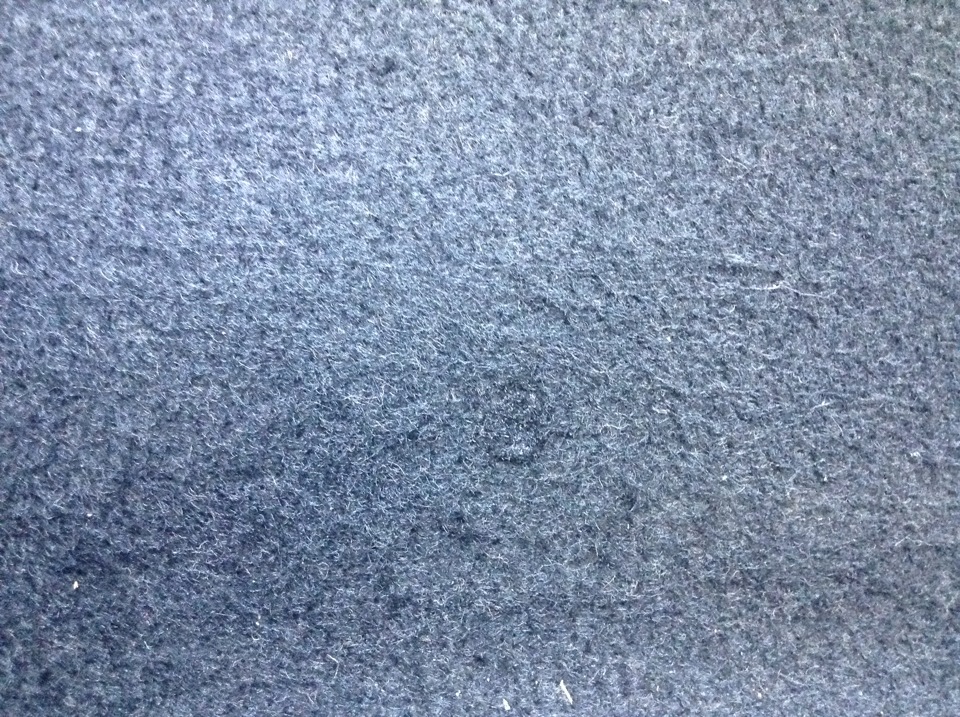

Итак, вырезаем кусочек карпета нужного нам размера, промазываем клеем "пораженное" место и вклеиваем, ГОТОВО!
Как было и как стало смотрим на фото(самые унылые места)… как будто ничего и не было)) Пол уже прошёл испытание щёткой и пылесосом, держится отлично!

ещё расчёской можно сверху пройтись вообще видно не будет)
