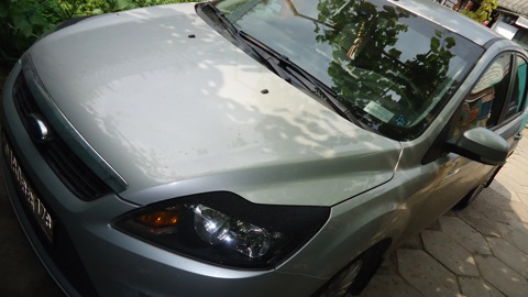

Привет уважаемые читатели! от прошлого авто осталась бухалка))благо мафон позволил установить всё не выдумывая каких то оригинальных подключений!на нём отдельно имеется фишка и провода с надписью BACK OUT! провода прокладывал в правом пороге, т.к. + выводился из под капота в салон за бордачком!красными линиями указана прокладка проводов, или какие либо действия! сам искал инфу по данному вопросу и ничего толкового не нашёл!всё кусками и ухватками! надеюсь будет полезно!

Прокладка + под капотом!
Брал сверло 5-ку и просверливал отверстие в резинке из салона!диаметр провод измерял и подбирал сверло, чтобы провод проходил через резинку туго!

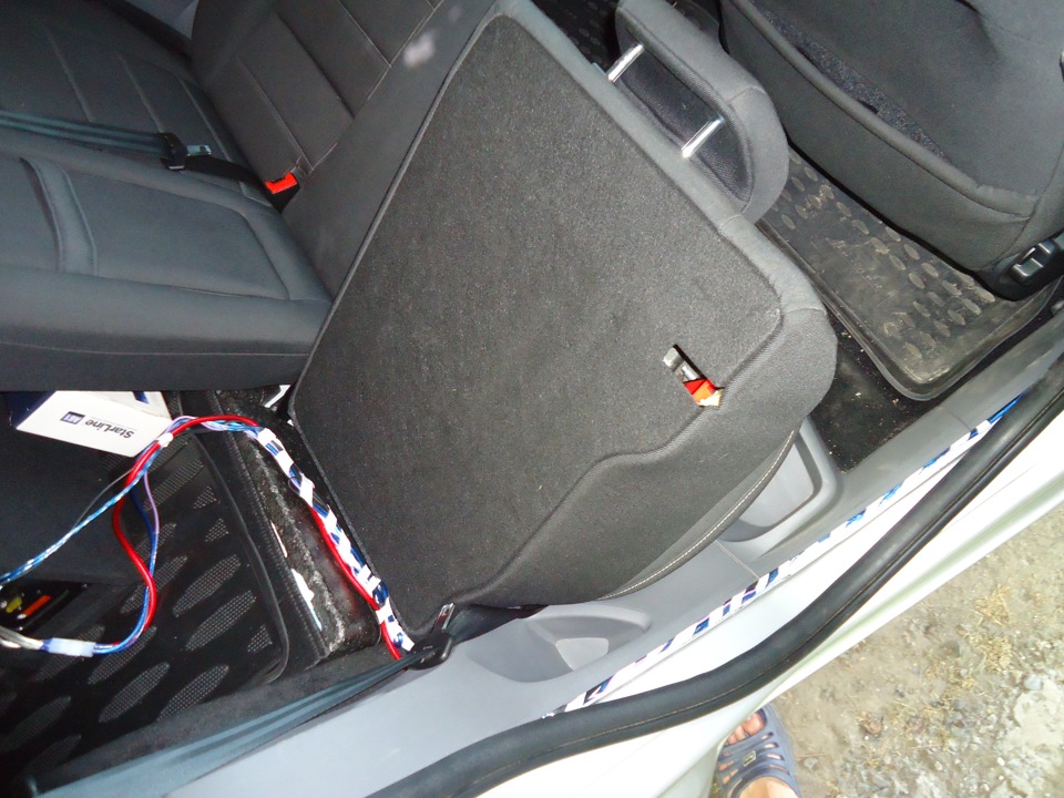

Минус крепил под болтомкоторый крепит ушко на котором защёлкивается спинка одиночного сидения!
Сами провода скрепляем и укладываем за спинку!
Эту фишку устанавливал самостоятельно!в багажнике фокуса не так уж много места!и при желании освободить багажник произвести демонтаж саба очень быстро, просто и без всяких отвёрток!
