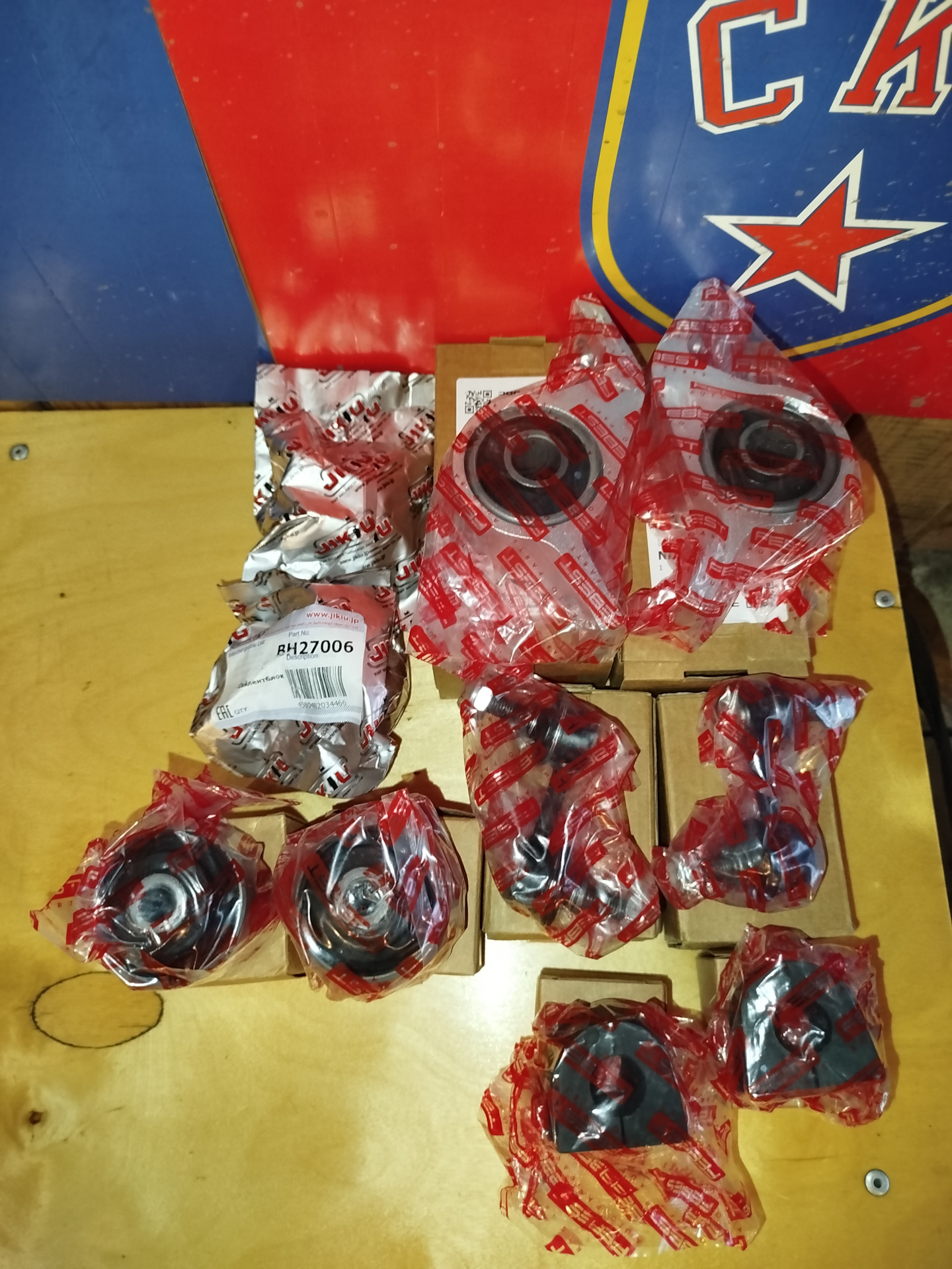

Так же пришли лыжи, забрал, зачистил коррозию, залил преобразователем ржавчины, завтра "замариную": замовивлю изнутри, снаружи нанесу цинк и задую антикором.
Ну а через пару выходных поеду на замену лыж, и всего остального (все сайленты, стойки и втулки куплены).

Фебест это сильно))
Ой, знал, что получу хейта за Фебест )))) На прошлой машине полностью менял подвеску на Фебест, у меня отходила 2 года, у нового владельца ещё 2 года до продажи. И того 4+лет (пусть и пробег не большой был). За их цену это очень и очень норм! Напомню: у меня пробег около 80 км в месяц. Поэтому хватит на долго, думаю…
