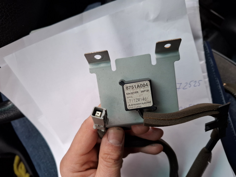

GPS антенну купил за 5000тг на разборке от Outlander, фишка чуть отличается, просто срезаем ножом лишний выступ и готово.
