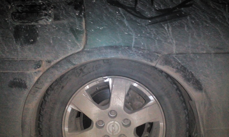

В этом году машинка прошелестела 21000 км только на дальние растояния, без учёта пробега по МСК и ПодМСК.

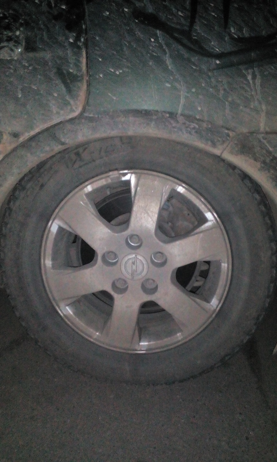

Вчерась, нагруженная двигателем на попе, пролетая очередной срез асфальта на ремонтируемой дороге, услышал хрясь. Утром хрясь выглядел так.
Теперь я официально занижен. Вступаю в гранта\приора клаб Закавказья.

У меня чуть повыше, но у меня занижение временем т.к стоят родные пружины.
Ой, я уже потираю руки. Давай-ка нам названия амортов и пружин, что ща стоят на твоей ласточке.
К слову — это рожные аморты с литерами JJ, и маркировкой GM + пружины с увеличенным прутком (13мм) синего цвета, снятые с дизеля ещё где-то в немеции.
Установлены мною два года назад. За это время они прошли:
1. Сыктывкар лето 3000км
2. Ухта зима 3700км
3. Усинск зима 5500км
4. Ухта зима 3700 км
5. Нижний новгород весна — под тыщу примерно
6. Геленджик-Волгоград лето 5500 км
7. Минск лето 1300 км
8. Сыктывкар лето 3000км
Это только дальние поездки с полной нагрузкой, дичайшими дорогами, ну и прыгать по кочкама я люблю да))
Я к чему. К тому, что вчера поставил такие же аморты (б\у, аха, помидорьте меня), + пружины GM c номером. который я в следующей записи засвечу + проставки (пинайте, кстати, за них). Но, к сожалению, пружины мало того, что имеют не 8, а 7 витков, так ещё и 11мм. собственно, вопрос — где взять пружины в 13мм и 8-ю витками. Хочу такие новые и без проставок.

ПС. Есть задние пружины б/у с подвески для плохих дорог :)
А сколько витков и какова толщина прутка?
На такие тонкости я не обращал внимание, посмотрю скажу.
