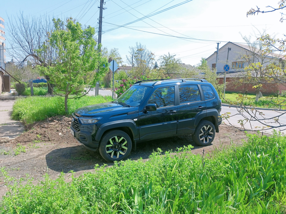

Всем привет. Сцепление отремонтировал. Поехал к дилеру, который сказал что по гарантии не сделает до 11 числа, а мне нужно ехать на машине в отпуск, так что делал у него за деньги. Начальник сервиса сказала, что за мои деньги они готовы отремонтировать все что угодно в моей ниве. В общем, сделали, протянули ещё ходовую, (я их попросил) говорят что с завода была не затянута, но сейчас все ок. "Приезжайте, машина готова, пока едете к нам, мы как раз сцепление прокачаем и готово" — сказал мне их главный.
Приехал, захожу в мастерскую, а они сцепление качают) подождал немного, подхожу к главному. Выясняется, что они поставили мне оригинальную запчасть (главный цилиндр от Лада в такой серой коробке) все как положено, но он изначально не работает, потому что бракованный. Меняли потом ещё на другой. Вот уже пару дней езжу. Вроде работает, не течет ни где) долго ли прослужит, не уверен. Ещё последствия от посещения — шум от печки(кондиционера) в режиме обдува лобового стекла. Чего-то там теперь из дефлектора трещит. Остальные режимы работают без посторонних шумов. Вот такая история)
