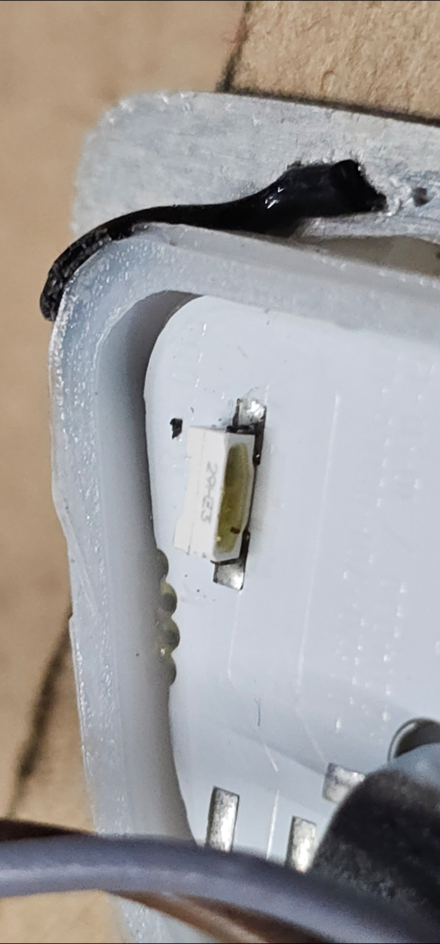

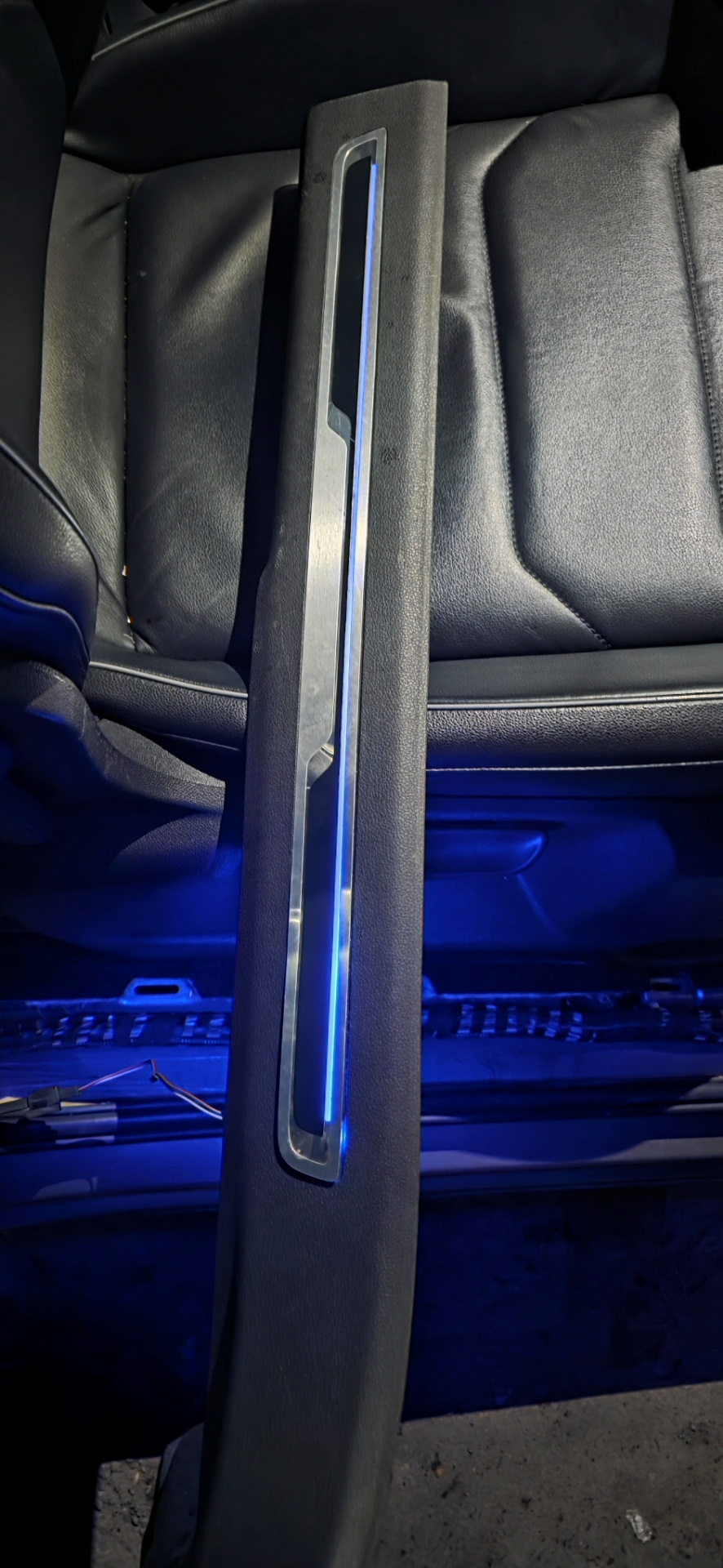

При покупке машины обратил внимание, что не горит подсветка порогов, были куплены новые пороги за 5к на авито
Но руки чесались посмотреть в чем дело, поиска на д2 показали, что проблема не нова и есть пути решения, как перепайка диодов, были найдены диоды на али и заказаны, китаец видимо перепутал и прислал вначале синие, перезаказал и пришли белые, перепаяв, было выявлено, что световоды лопнуты из-за чего свет распределяется не равномерно
Поэтому заказал белую диодную ленту на озон, отодрал в помощью фена всю подсветку, приклеил ленту и собрал обратно, свет сейчас раза в 4 ярче, чем ори диоды, но мне даже так больше нравится, возможно в будущем припаяю резистор для уменьшения яркости
