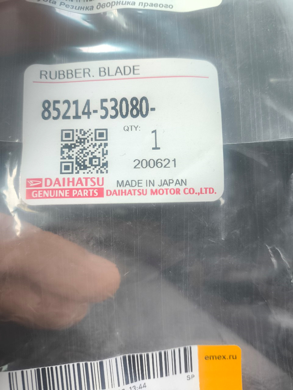

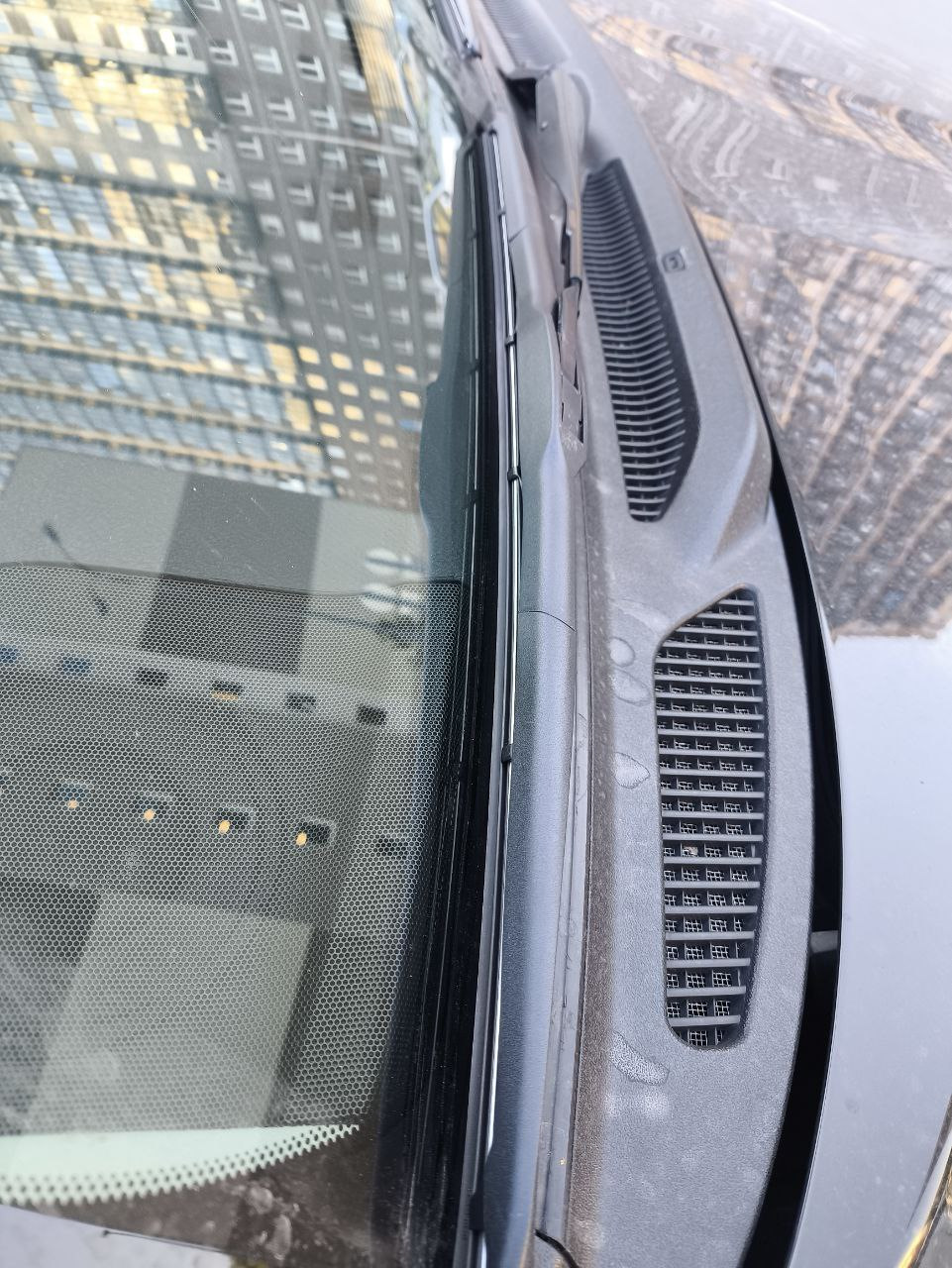

Denso в багажнике зиму прокатались, поставил весной, вообще ничего не чистят, разводы как-будто на стекло масло налили. Резинка мягкая, не замятая, очень странно.

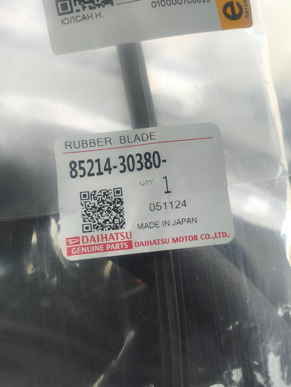

Заказал новые резинки оригинальные
8521430380 — левая 600мм 421р
8521453080 — правая 550мм 501р
под этими номерами есть и Toyota и Daihatsu.
В этот раз взял Daihatsu, они почему-то дешевле, менее популярные видимо.
Поставил чистят отлично.
