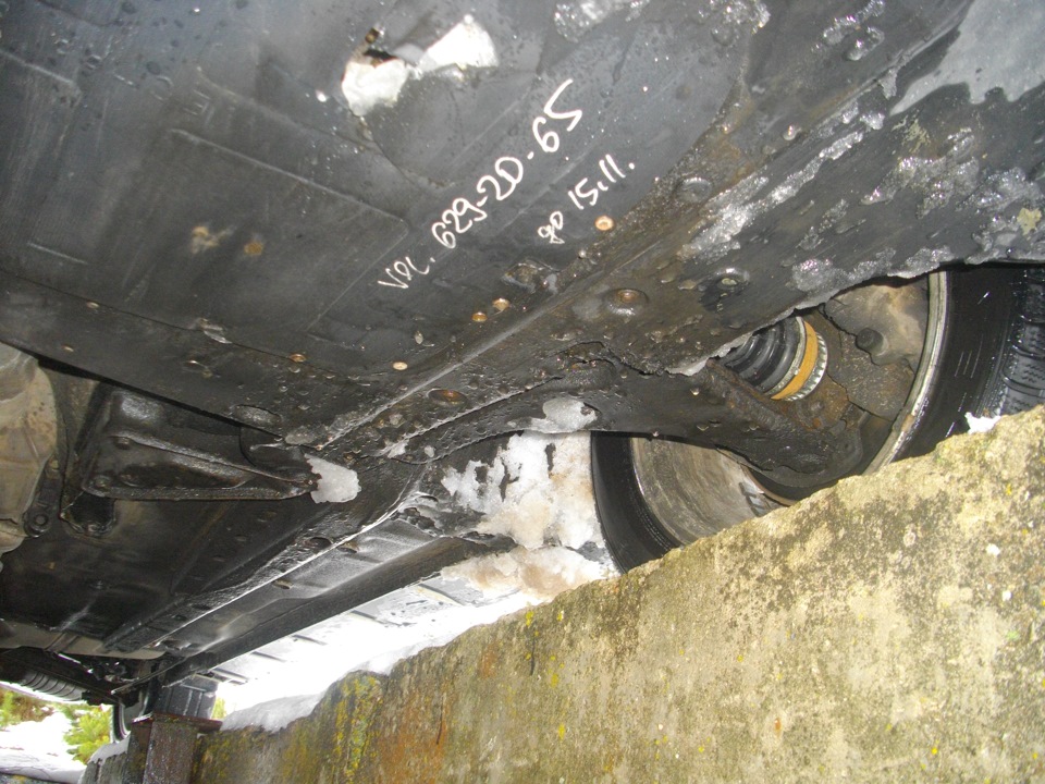

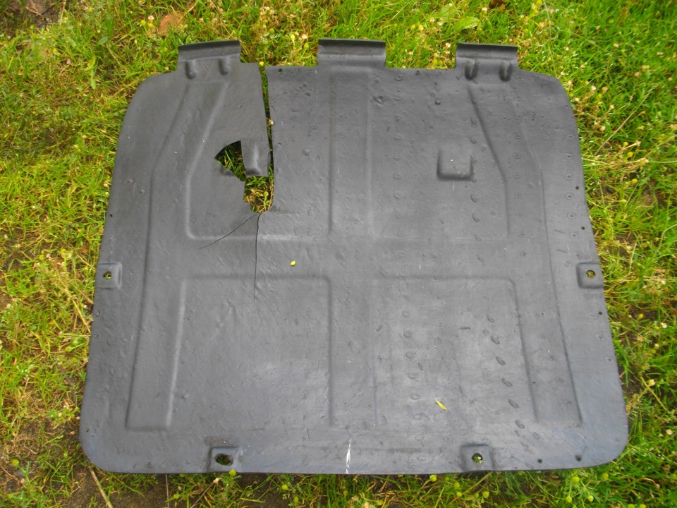

При внешнем осмотре на яме после покупки машины была обнаружена здоровая дырка в люке защиты двигателя. Еще весной намеревался что-то с люком делать и с защитой в целом, делал маленький опрос, но по итогу ничего особого не сделал, а только снял люк.
После помывки двигателя еще раз убедился, что про.бана прокладка в сливной пробке, из-за чего медленно, но верно уходит антифриз и что требуется замена прокладок в масляном радиаторе. Уже с неделю я купил все прокладки, но с ремонтом решусь после покупки масла, новой ОЖ (из-за того что в двигле неизвестное соотношение вода-антифриз) ну и всех фильтров (кроме салонного). Хотелось бы заменить и термостат, но не знаю успею ли все собрать.
В общем решил до покупки стальной защиты двигателя оставить пластиковую. А значит надо заделывать дырку и трещины.

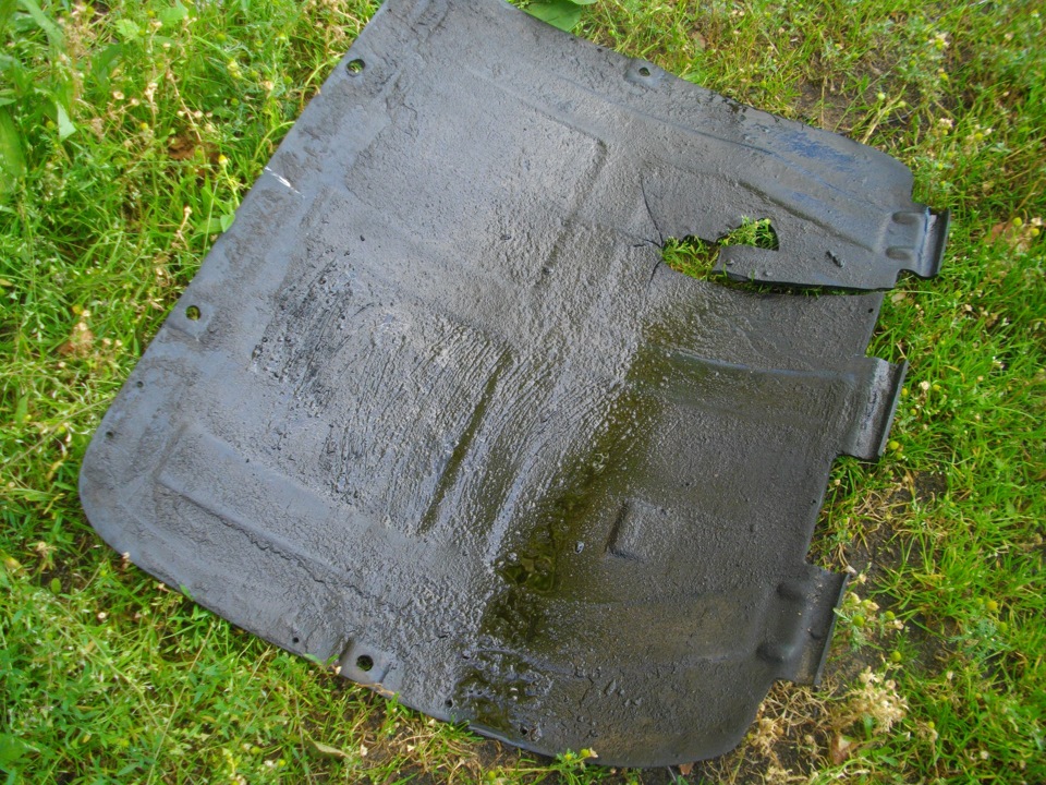

Особо на этот счет не замудрялся. Еще раньше я купил пистолет для проклейки швов линолеума с запасом клеящих "патронов". Они, на удачу, оказались как и люк черными. Смыв с люка остатки масляной грязи и подложив слой газеты, положил люк на твердую поверхность. Далее наплавил слой этого клея на трещины и дыру. Трещины и края сколов предварительно обезжирил. Дал всему высохнуть и остыть. Отодрал сколько смог газеты от люка и вуаля… люк снова герметичен.

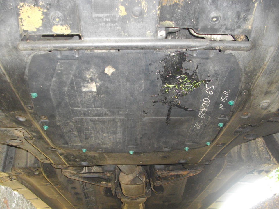

При установке возникла проблема в том, что надо его как-то закрепить. От штатного крепления осталось 3 металлические вставки под здоровые, но короткие винты на пол-оборота. Отсутствовало одно крепление (его просто вырвало видно) и 3 винта. Ранее я разузнавал цену на такой крепеж и мне зарядили аж 300тыс за крепление и 25тыс за винт. Я выпучив глаза просто удалился из точки продажи крепежных элементов.
Выход видел в проверенном мной, хоть и немного колхозном, креплении кровельными саморезами. Что я и сделал. Почему именно такой? Не раз пробовал саморезы по металлу, но шляпки "слизываются" и саморез ржавеет. Плохо потом выкручивать, а уж закручивать повторно и подавно. Кровельный саморез имеет шляпку под головку и если "слижется", то выкрутить легче. Также имеет более частый шаг резьбы, что позволяет вкручивать в закладые части металлических и пластмассовых элементов.
В общем результат на фото…
