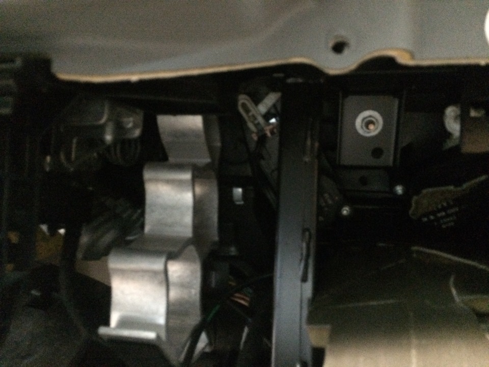

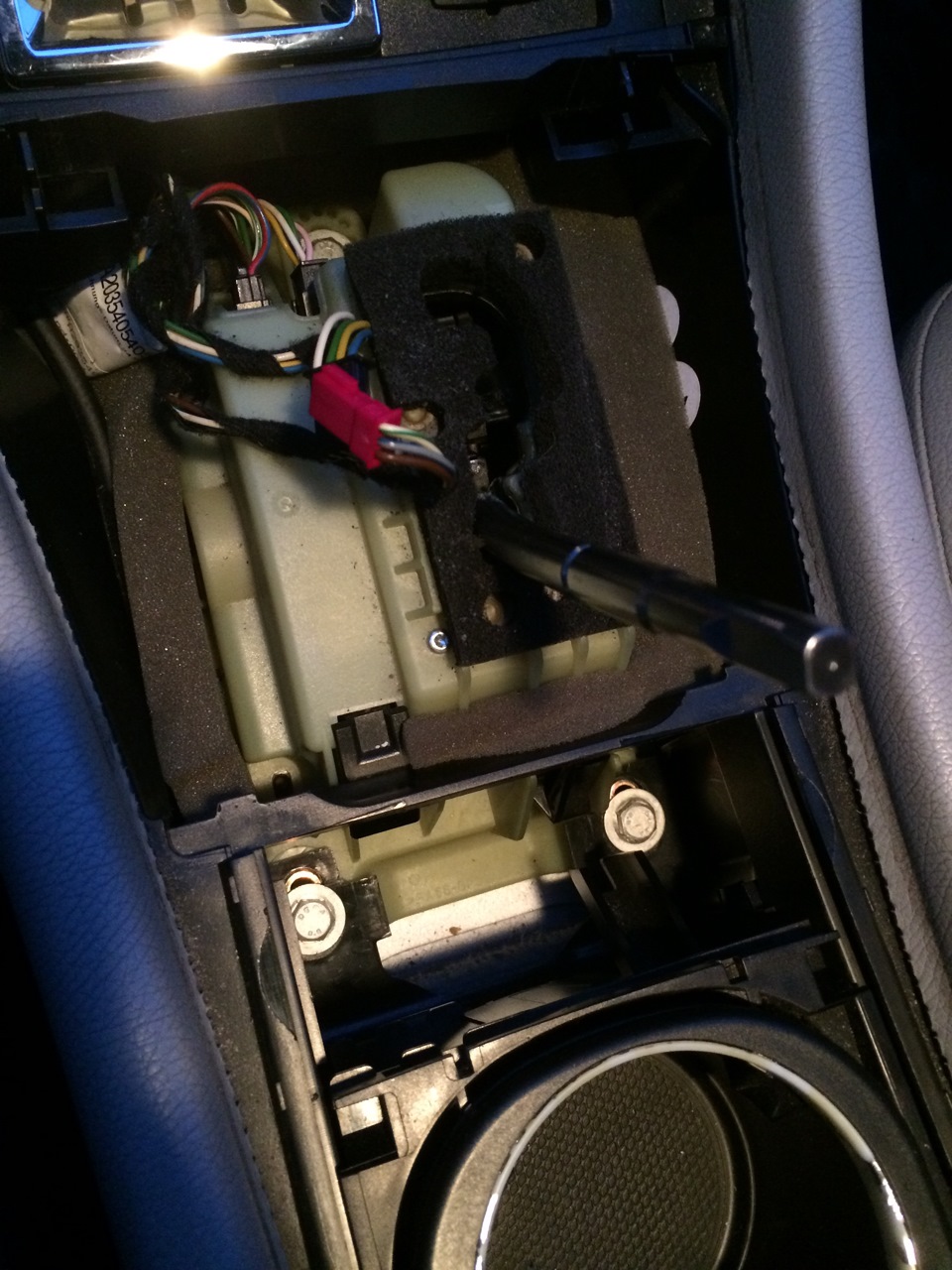

Все началось в начале июня. Включив зажигание услышал щелчки исходившие в районе замка зажигания и левой стороны магнитолы, продолжительность их была около 2-3 минут примерно, потом тишина. Сразу подумал на заслонку и попробовав все положения обдува, выяснил, что в ноги печка не дует. Расстроился, так как понимал, что придется разбирать центральную часть консоли.

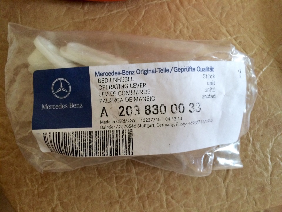

Решил заказать тягу привода заслонки, подумал в друг дело в ней, хотя знал, что на рейстрайлинге они усиленные. Потом долгое время изучал интернет и наткнулся где-то, что дело может быть и не в тяге, а в самом моторчике, который ее вращает.

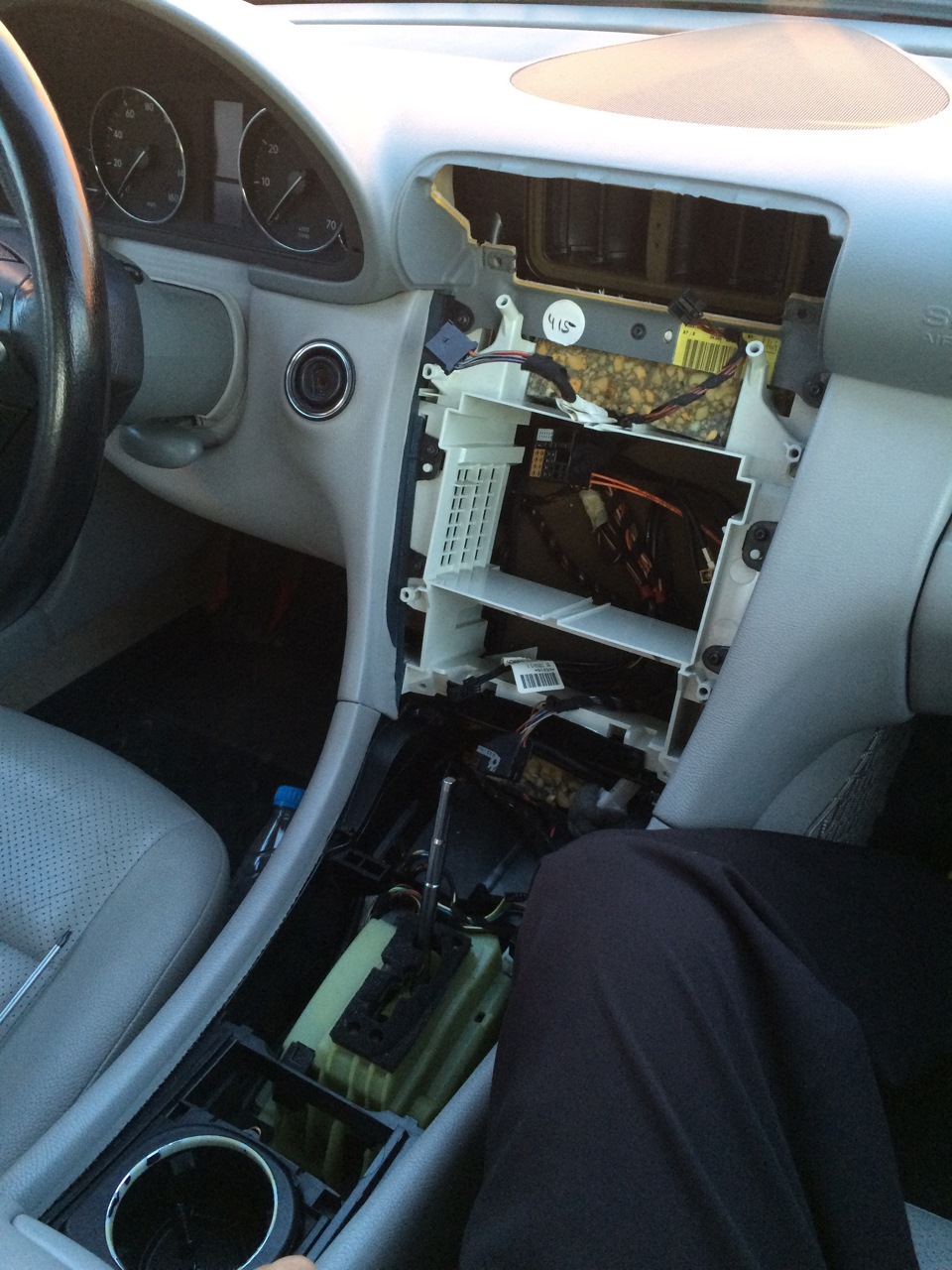

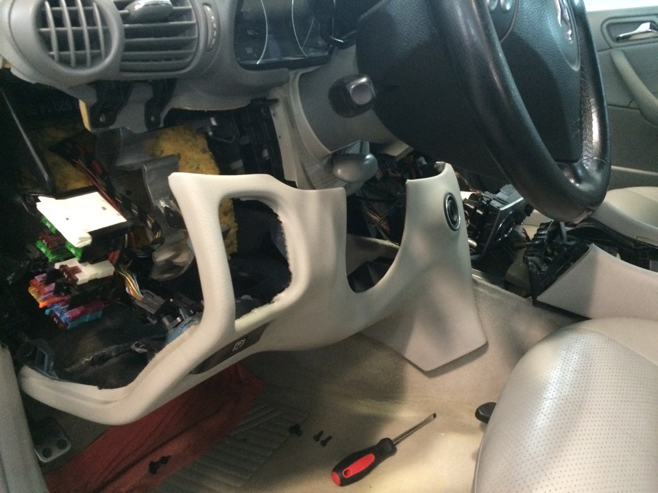

И вот, тяга у меня и уже не терпится решить эту проблему. Позвав на помощь брата и двух друзей приступаем к разборке консоли. Предварительно посмотрев видео

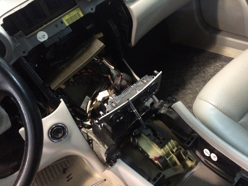

Описывать, что и как откручиваться не вижу смысла, на видео показано как разобрать центральную часть консоли, на фото видно, что нужно окрутить панель под рулем, а также правую панель между магнитолой и бардачком и под конец нужно снять бар. Потом снимается белая фигня куда вставляется магнитола, снимается она довольно трудно, но всё же снимается))))

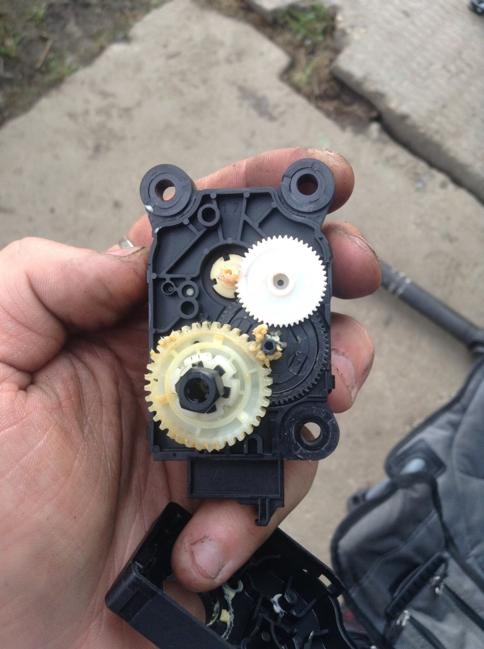

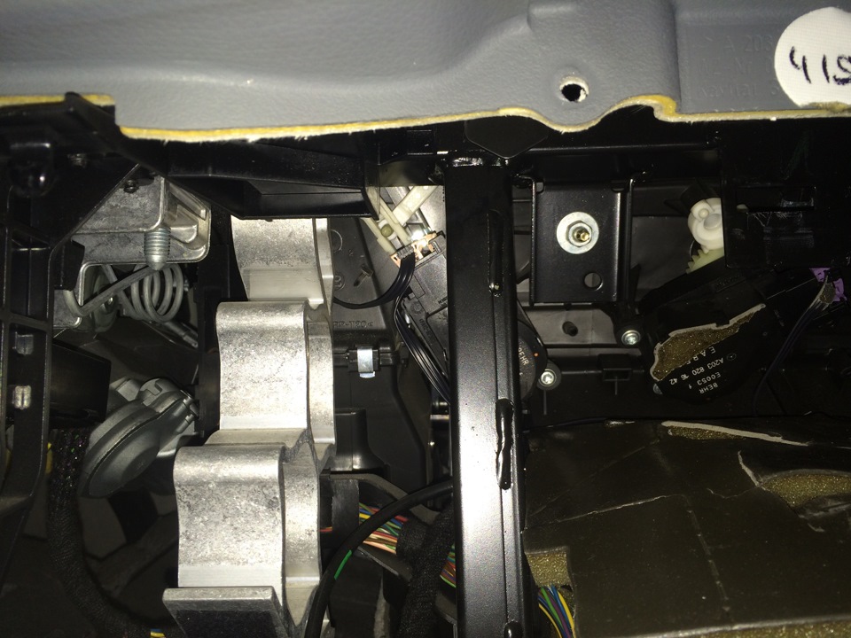

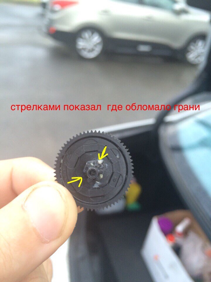

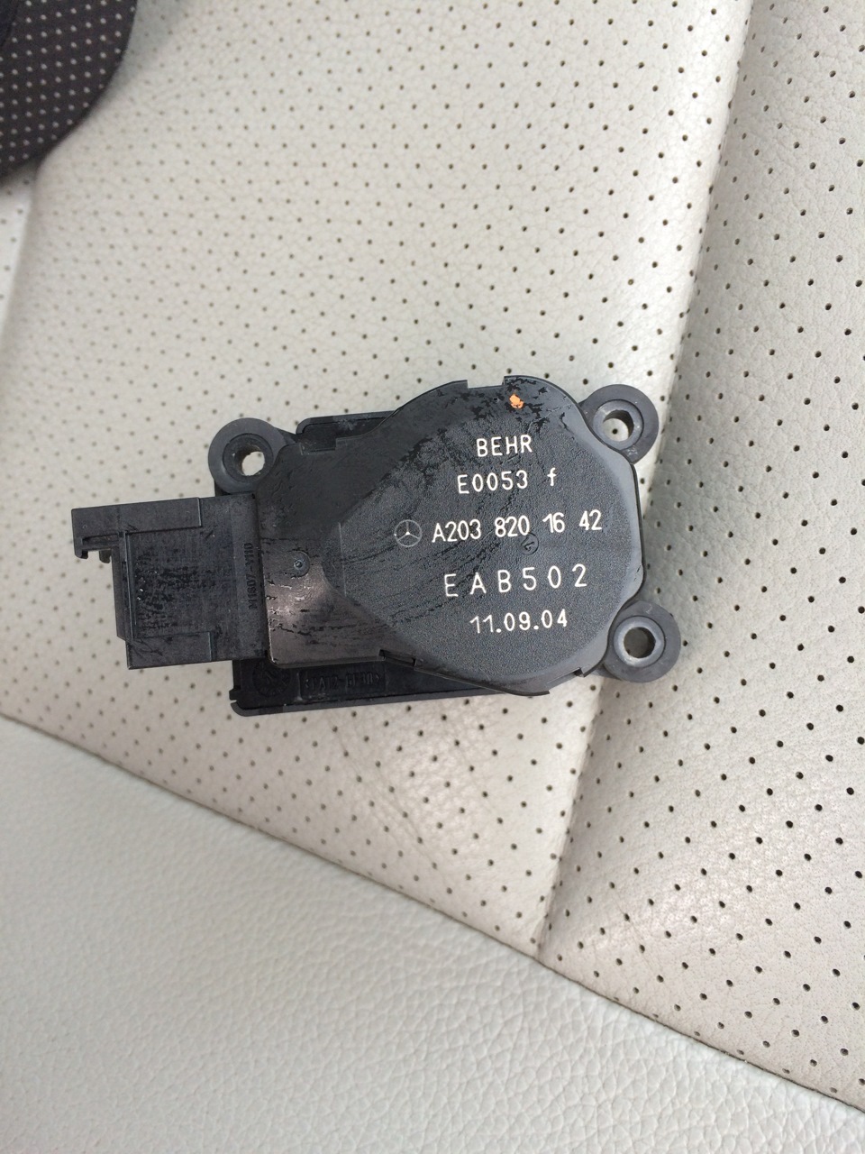

После всех этих манипуляций вы получаете доступ к заслонке и моторчику. Снимать моторчик трудновато потому, что мешает усилитель консоли. В итоге выяснилось, что тяга целая и дело в самом моторчике. Вскрытие показало, что на одной из шестеренок слизало две грани, из-за это она проскальзывала и не двигала тягу и соотвественно саму заслонку отвечающую за обдув зоны ног.

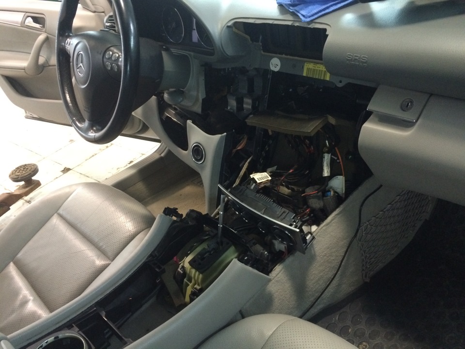

Далее начали демонтировать бардачок, для того, чтобы добраться до моторчика привода заслонки рециркуляции воздуха (салон/улица), из этого моторчика извлекли шестеренку котороя сломалась, хотя можно было просто переставить моторчики. Заслонку зафиксировали (скотчем) в положении забора воздуха с улицы.
Потом собрали все в обратной последовательности.
Новый моторчик стоит от 7500руб. за не оригинал и 10000руб. за оригинал!
Самое обидное, что шестеренку отдельно не купить. Но выручил разбор в Москве, цена б/у моторчика 700руб. плюс 490руб. за доставку. Попросил, что бы разобрали и сделали фото нужной мне шестеренки.
Так, что теперь все работает и рециркуляция и обдув ног.

Тяга A2038300033 — 1200руб. (данная запчасть мне не пригодилась, так как оказалось целой)

Привет! Разбери моторчик посмотри на состояние шестерёнок…
Разобрал. Там шаговый моторчик
Номер комплекта шестерен HRA2038201642. Может кому понадобится
там идут 4 шестерни, я 3 заменил а 4 большая куда идет?.. вот на фото 3 шестерни, а может другая часть тоже половинится…
