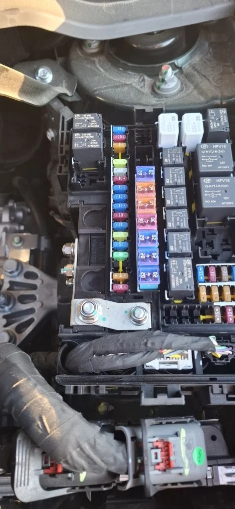

Подключать собирался под капотом в блоке предохранителей.
Так вот фото которое раньше выкладывал и которое гуляет здесь и по многим форумам похоже от дореста т.к. у нас, на ресте, немного другая картина
Но шина для подключения (такая большая железка с прикрученными гайками клеммами) есть. ;)

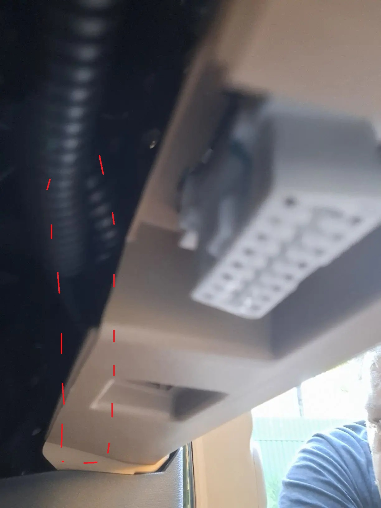

Но по месту, в поиске прохода в салон нашёл более подходящее место подключения:
Под панелью над ногами водителя, вполне с нормальным доступом для монтажа и без гемора с протяжкой из под подкапотного пространства.
Переделал хвост

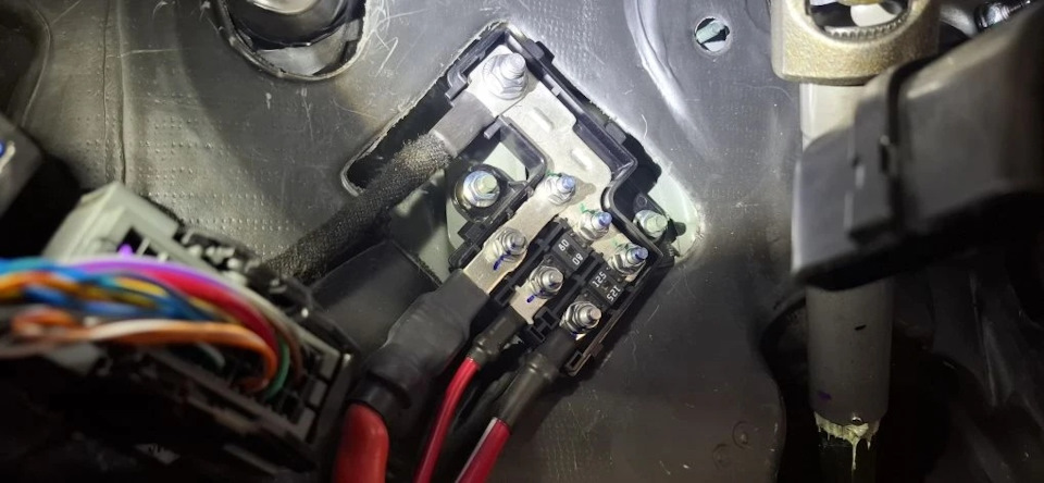

И подключил

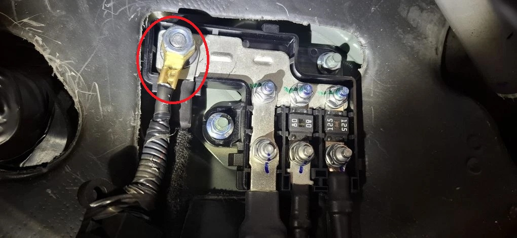

"+12V"
"Масса" — тоже есть место рядом для крепления …
Длины шпилек хватает чтоб накинуть сверху и зажать своей гайкой, т.е. ещё понадобится 2 гайки на М8.
Сам "хвост" притянул стяжками-хомутиками чтоб не болталось, а также нормально ложилось на внутренний выступ панели.
и в случае необходимости, легким движением руки брюки превращаются можно вытащить "хвост" и зацепить бустер.

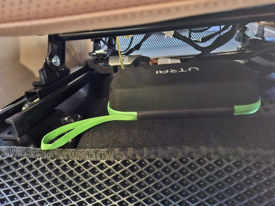

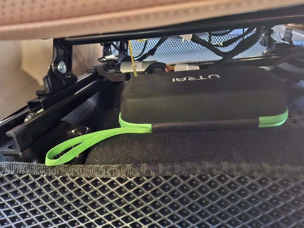

Мой бустер, кстати, очень хорошо поселился под водительским сидением…
прям как специально место такое, лежит и даже не болтается, а самое главное рядышком… раз… достал, подключил, включил Raedy, выключил и убрал на место.
