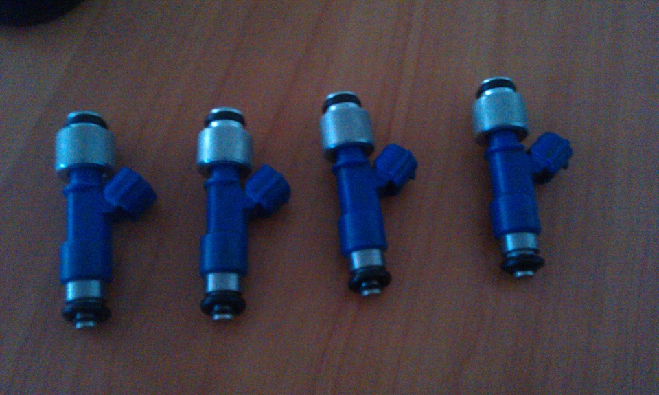

Ну вот теперь, когда все проверено, можно и написать об этом. Вчера поставил, а сегодня проверил работу, форсунки ДЕНЗО от субару СТИ, синие 565cc.
Так вот все, кто в теме, уже знаю, что мешает установке. Но я еще раз повторюсь, это высота форсунок меньше чем ваз (старая рампа) + разъемы подключение тоже другие.
С первой проблемой давно разобрались и на рынке полным полно переходников, см. фото. Я больше переживал на счет разъемов, хотя продавец сказал, что при желании можно расковырять разъемы ваз и туда засунуть форсунку субару. У меня вырисовывалась страшная картина ковыряния разъема))).
Когда же я первый раз примерил штатный разъем на новую форсунку, а буквально чуть не подпрыгнул от радости. Разъемы почти одинаковые и у меня получилось вставить форсунку вообще не распиливая и не ковыряя разъем ваз. Правда для этого понадобилась помощь нашего кузовщика))) Он просто меньше боялся, что что-то сломается) В месте, где проходит стопорная пружина, сделали запилы, чтобы форсука не выскочила. ВСЕ)… Также, если вы любите паять, то можно купить разъемы на субарофорсы и припаять их к косе ВАЗ, либо можно купить готовые переходники (я этого делать не стал, так как места где стоят форсы итак мало).
Еще есть мини проблемка с резиночками, для уплотнения соединений гбц-форсунка, форсунка переходник, переходник рампа ваз.
Но как оказалось и тут проблема решилась легко гбц-форсука = резинка ВАЗ, форсунка-переходник = либо оригинал субару, либо едем в магазин РЕЗИНОТЕХНИКА и подбираем (я подобрал резинки так, что соединение получилось очень плотное и форсунка просто держится на этом уплотнении), ну и переходник-рампа = резинка ваз.

Дело в том, что в субаре уплотнение происходит методом прижатия форсунки к гбц, а в вазе за счет цилиндрического сжатия резинки, поэтому в данном месте резинка от субару не подойдет, а резинка от ваза болтается и легко может слететь, так как у форсунки нет ограничителя, как мы привыкли видеть на форсах сток. Так вот CraftMan для того чтобы резинка ваз в месте гбц-форсунка, не засосалась в ГБЦ, ну или хотя бы чтобы при снятии резинки не послетали с форсунок (подобрать что-то лучше чем резинка ваз, я не смог, хотя выбор был очень велик), одевает на конец форсунки пластиковые ограничители. Я немного модернизировал его схему и вместо пластикового ограничителя, одел тоненькую резинку, которая уже плотно сидит на форсунке, получилось проще, да и найти резинки легче, чем подходящие шайбы (это лично для меня).
Так же если купить переходники у Дмитрия, то на них еще будет прорезь для крепления переходников к рампе, как по штатной схеме. У меня же переходники без такой прорези, мне достались с форсунками. Но переходники сели очень плотно в рампу, поэтому неудобств я не испытал.
Короче, все собрал в кучу и вставил в ГБЦ. Все село даже лучше чем сток. Заводиться смысла не было, так как статика совсем другая и свечи тупо зальет. Поэтому я снял ЭБУ и поехал домой отдыхать и заодно залить заранее приготовленную прошивку (попросил настройщика чтобы адаптировал мою прошивку под эти форсы, дабы доехать до него). Прошивал с помощью комплекта Ромокабель.

Цену в студию
я брал за 9000 вместе с переходниками.
я фишки от форсунок хундай акцент брал они такие же как у субару 1 в 1
да зачем они вообще нужны то))) один раз вставил и ездий…
От вибрации соскочить может и будет шляпа
стопорные кольца на месте, как соскочит то?
не знаю но мне было проше найти их фишки чем танцевать с бубном
))) да с каким бубном))) весь инсталл заключался в подборе уплотнительных колец. Одевание разъемов заняло максимум 10минут. А вот проводку рампы дербанить это спорный момент…
а в рампу нового образца чтоб поставить тож нужны удленнители? или хватит длинны?
вроде не нужны, но точно не скажу. Нужно просто замерить длину штатных форс ВАЗ с новой рампой и найти в инете длину форс субару.
понял. полазил в инете говорят ставят без удленнителей.
440 субару 12 дырочные хорошие говорят форсы? и распыл хороший? на 200 — 230 лс хватит на гороском турбо?
запросто хватит))) распыл отличный. Движок работает очень мягко и ровно.
Да Крафтман знает толк в форсунках!

ну потому что они хуже чем Дензо по качеству, у них хуже распыл. Да и очень хороший настройщик (в масштабе России, а не моего города), настоятельно рекомендовал не брать их. Короче, если проще то, дека это бюджетные форсы, а дензо (именно те что я поставил) это "типа" премиум.
Рдт и насос сток что ли?
насос у меня вальбро, а РДТ сток на 3 атмосферы
