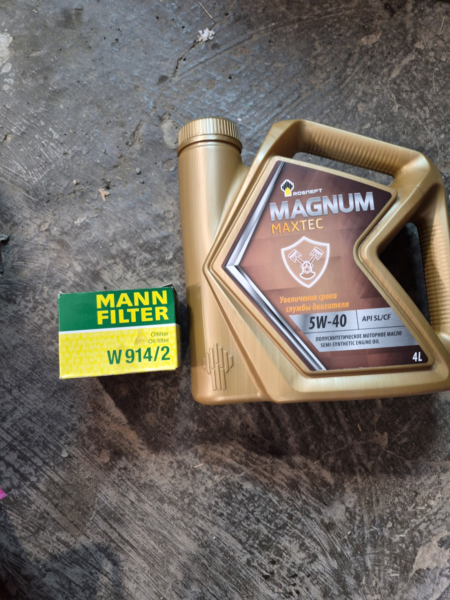

Масло залили, как рекомендует завод.
Rosneft maxtech 5w40.
Фильтр mann.
До ТО-1 наверняка придётся менять масло ещё раз на пробегом около 10т.р. Тогда и поставлю оригинальный фильтр, чтобы Дилер не заподозрил самостоятельную замену, хотя им наверное пофиг.

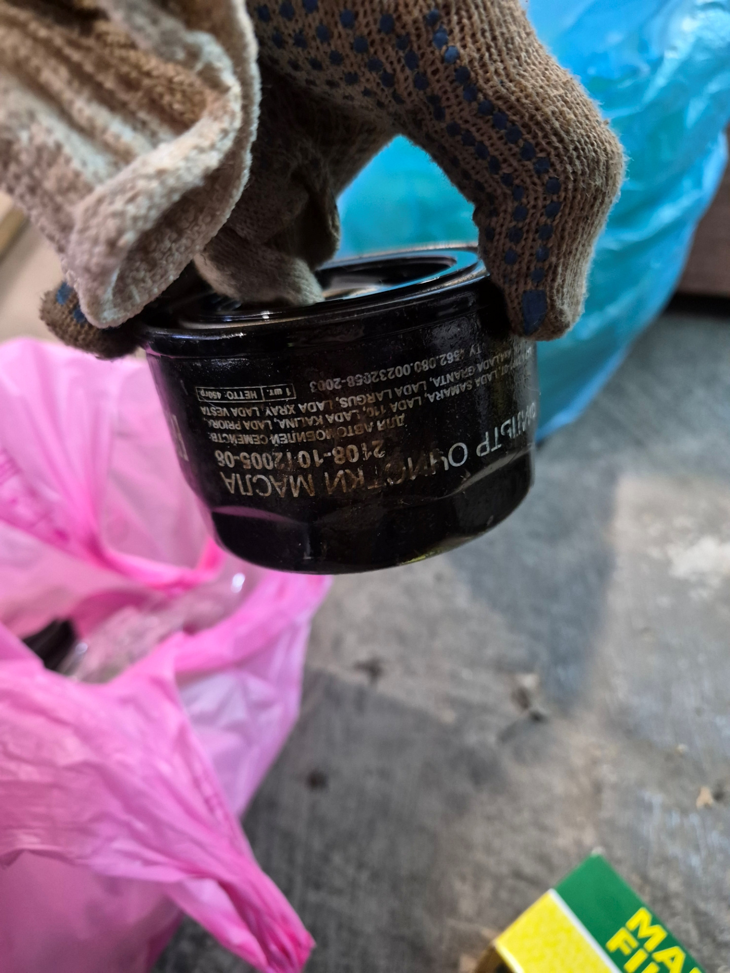

Слилось 4 литра, залили столько же.
Старое масло проверил методом бумажки (капал на лист), продукты износа и загрязнения самого масла имеются. Поэтому менять буду почаще.
