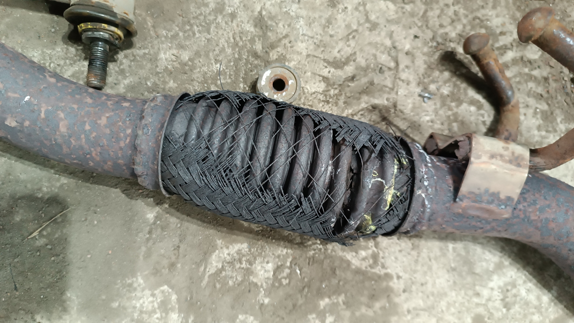

Стив стал бубнеть каждый раз, как надо было куда то ехать, высказывал своё недовольство старой гофре))) ну а раз бубнит, то надо полечить!
Место для лечения Стива даже и не выбирал, поехал сразу на StoVesta. Да, ребята конечно переехали на новое место, НО — сервис стал больше, комфортнее и спецов разных мастей тоже стало больше! А это только радует.

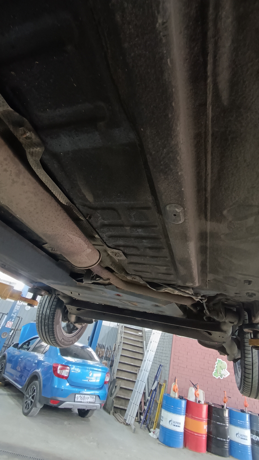

Записался заранее в свободное окошко с небольшим списком работ — замена гофры (возможно с резонатором), замена ремня вспомогательных агрегатов+ ролик и масляной ТО.

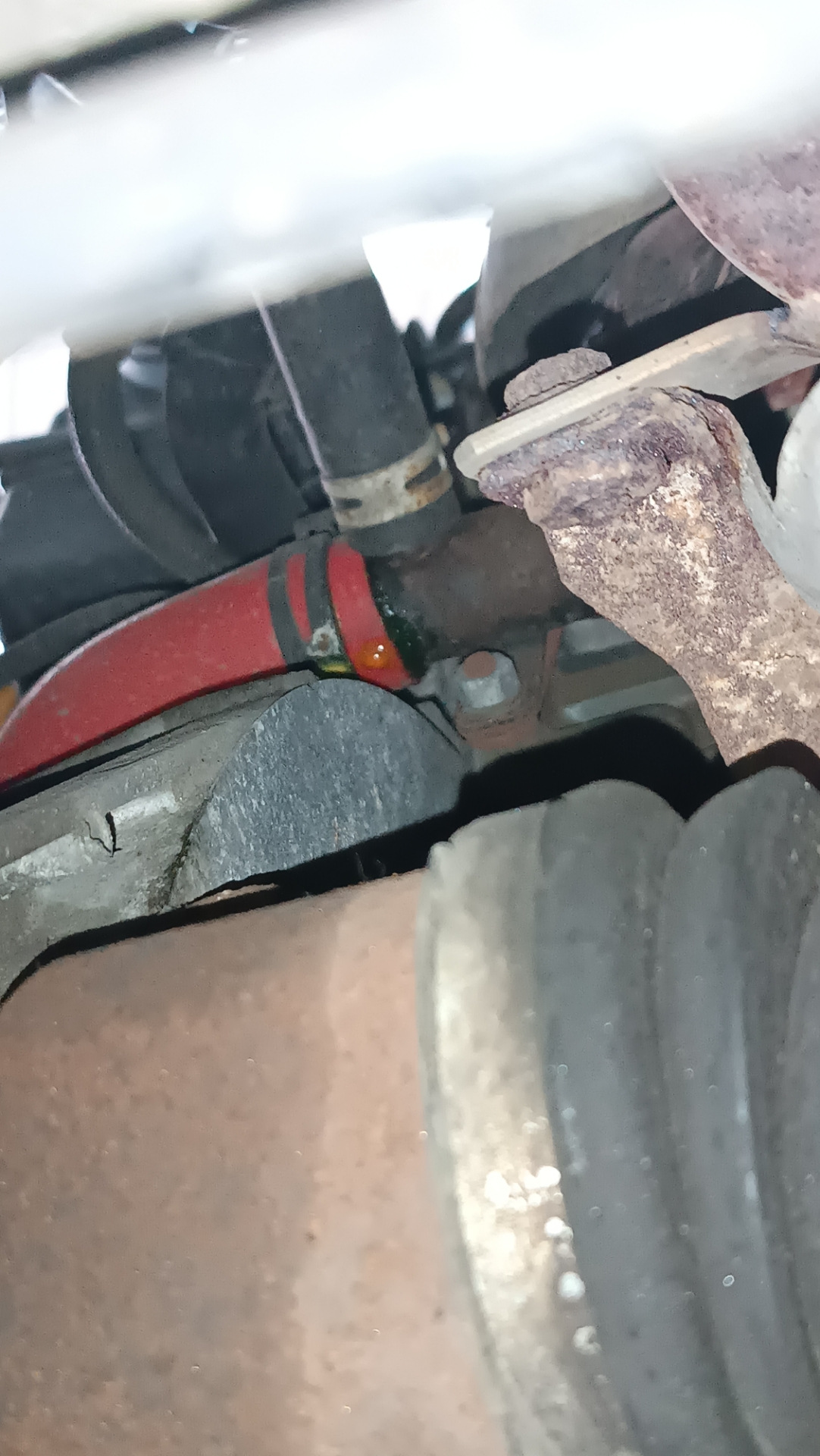

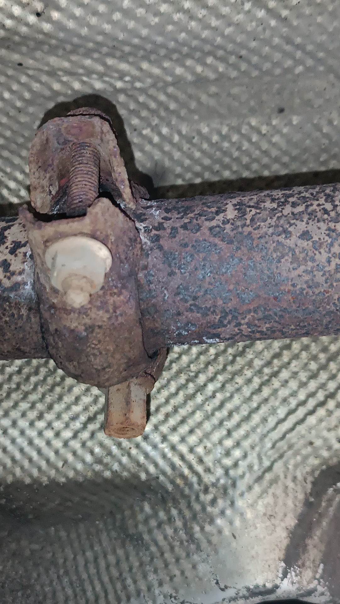

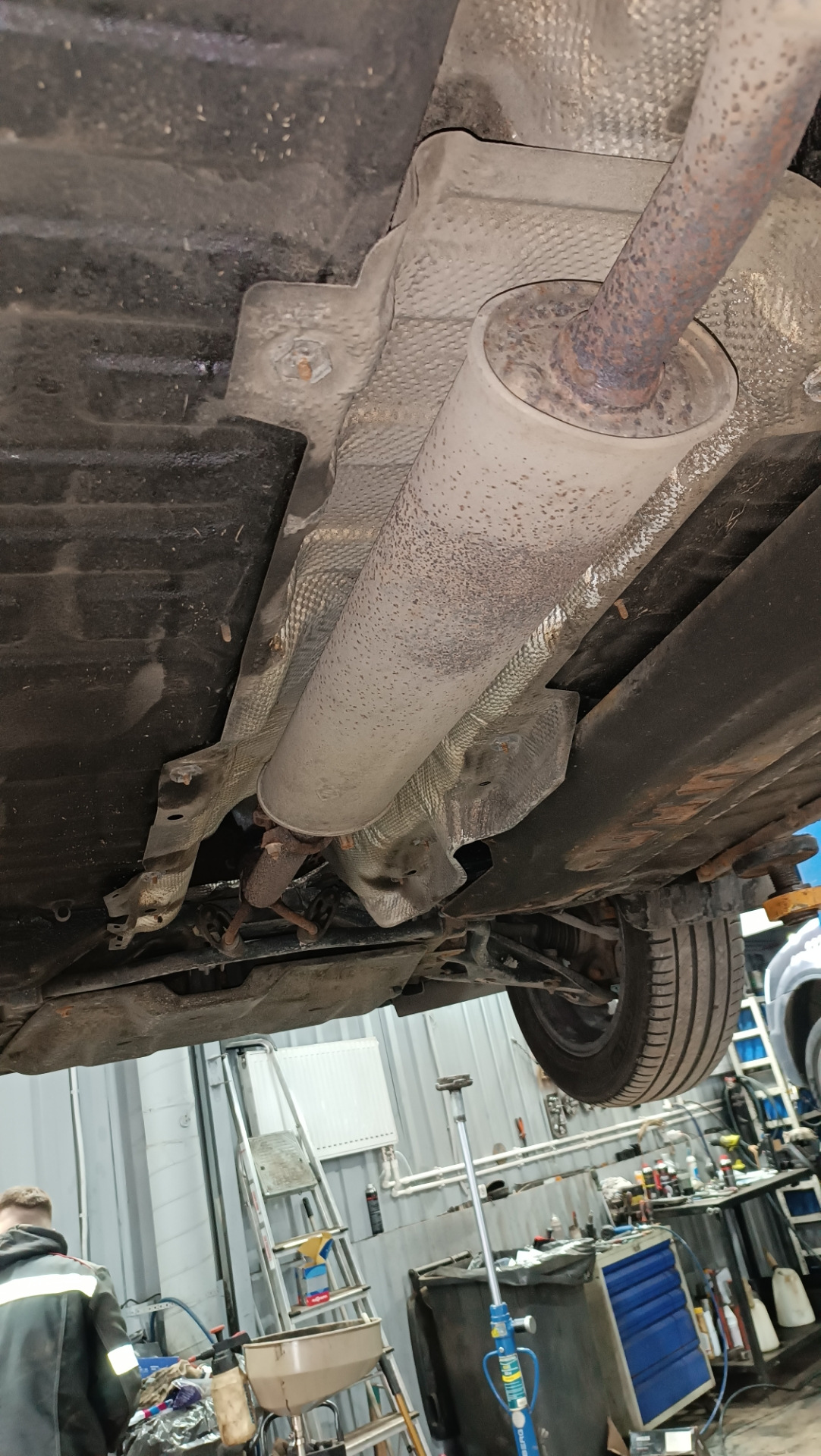

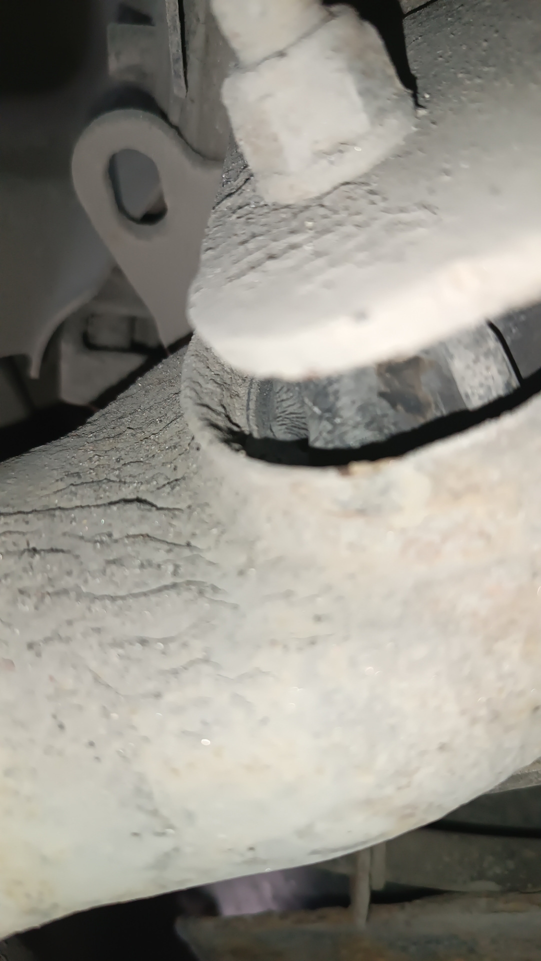

На подьемнике мастера как правило быстро осматривают машину на предмет неисправностей и дают рекомендации, что критично, а что можно поменять и потом. Там было и со Стивом!
Пока машина сверху, сделал пару фоток
Мастер, увидев, что я фотографирую — попросил не снимать его. Ну я не мог не отказать ему в его просьбе, поэтому часть работ оказались без фото, да и все время рядом я находиться не мог, ожидал часть времени в комфортной зане отдыха.

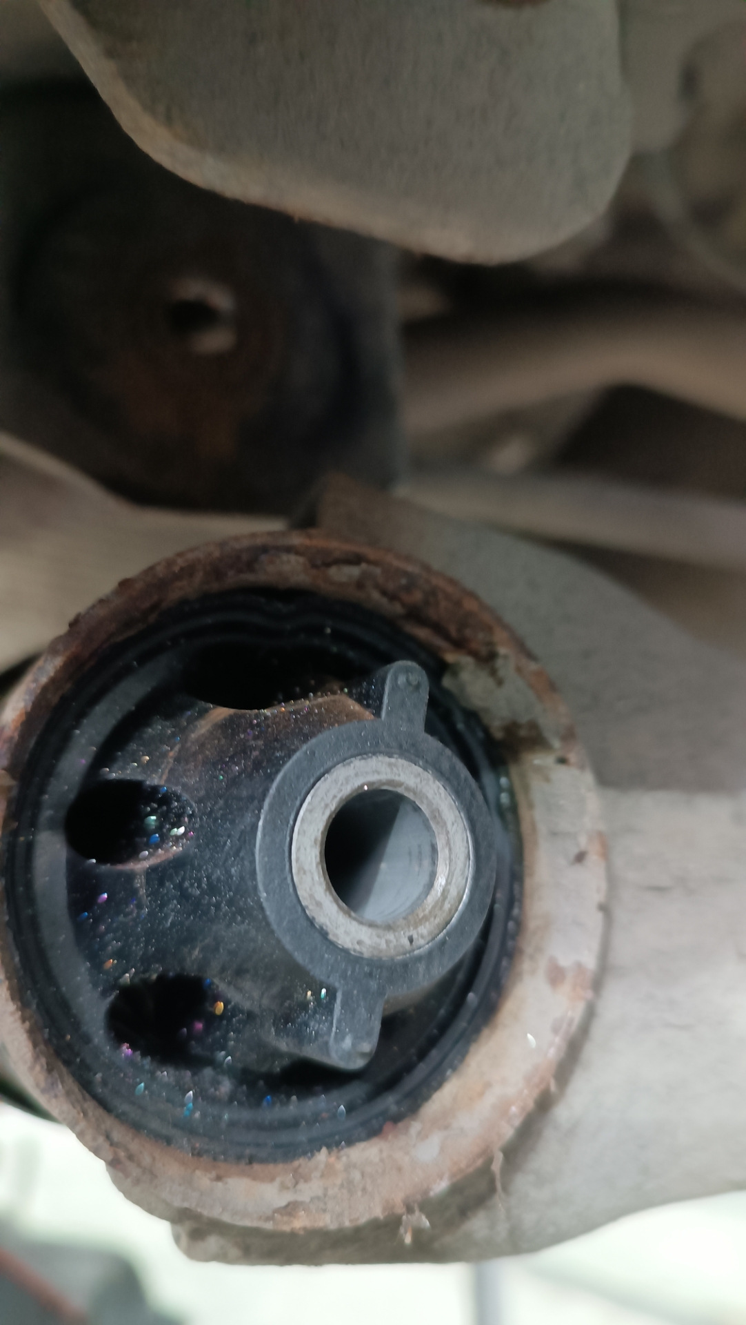

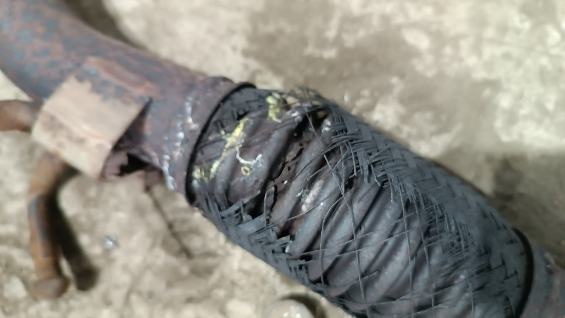

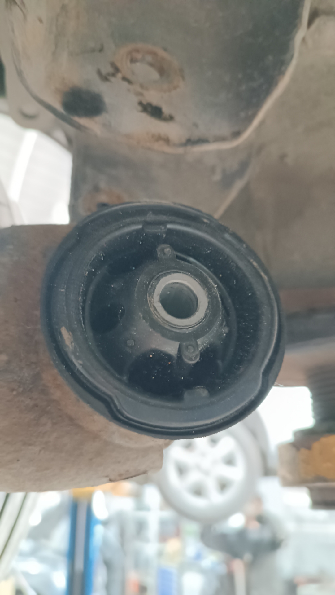

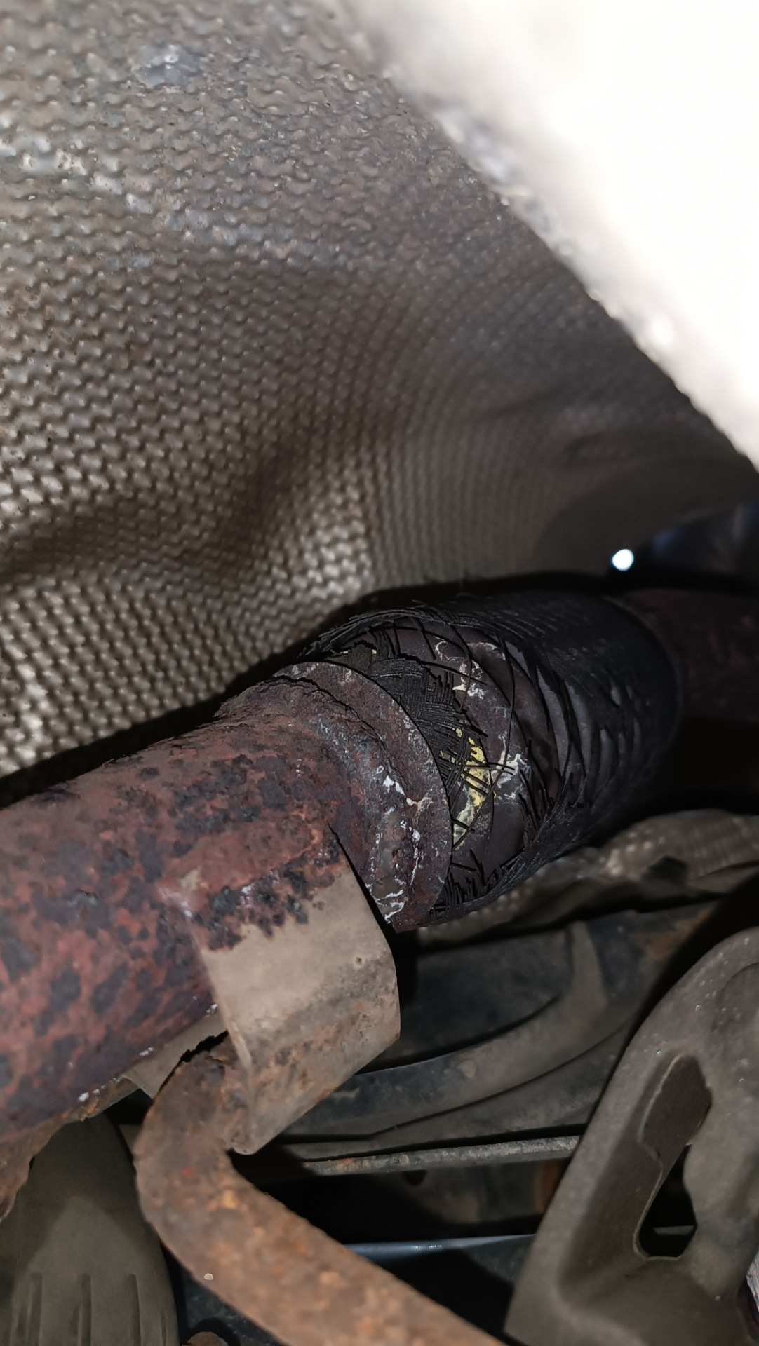

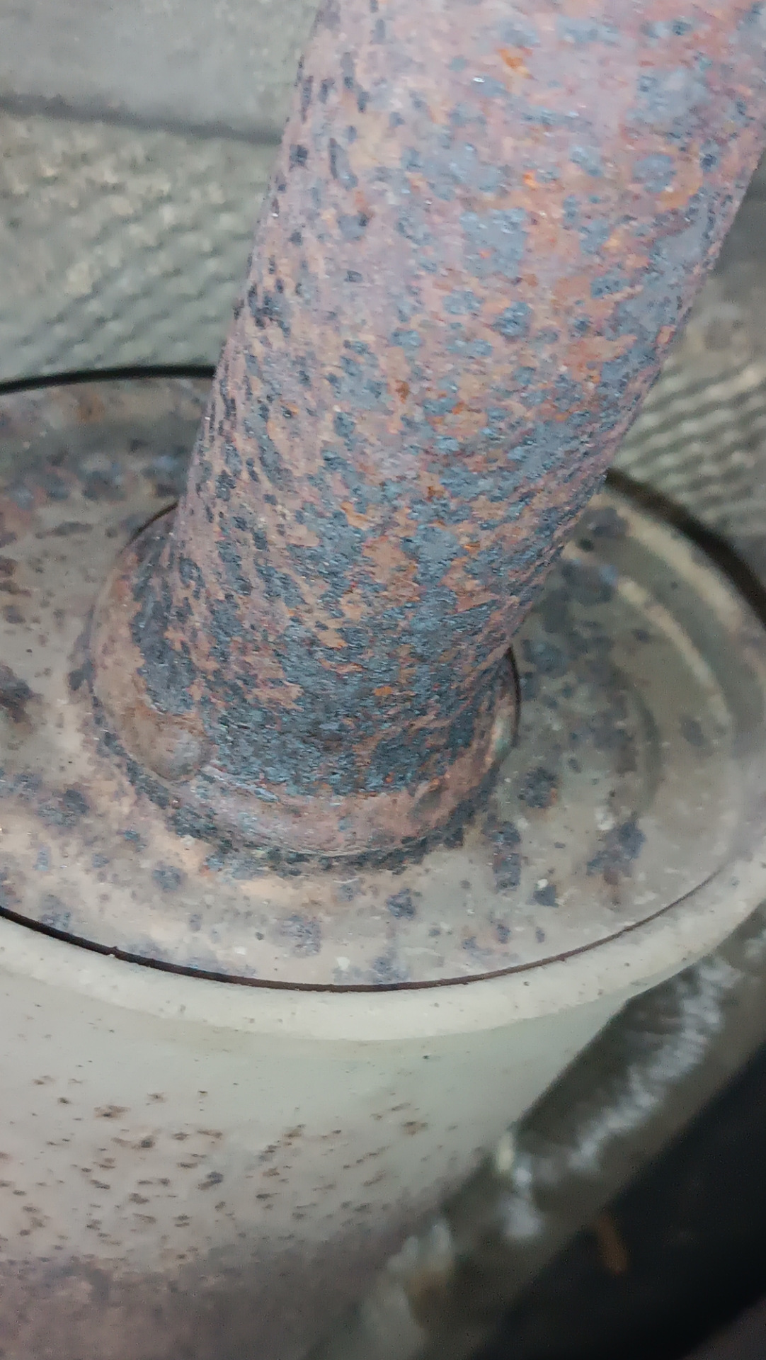

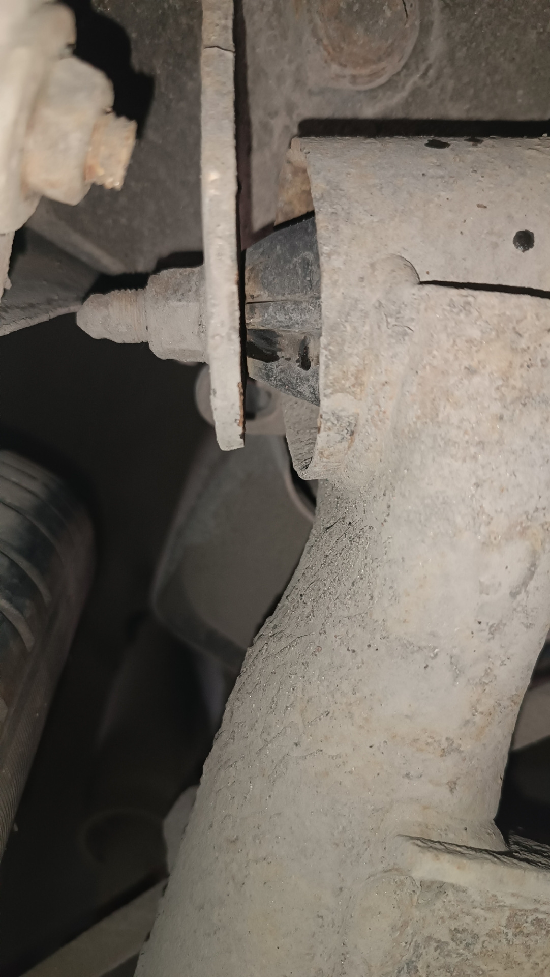

После осмотра был вынесен вердикт — передние пружины под замену, сайленты задней балки — туда же. По выхлопной — менять только гофру. Но это ещё не все…)))
Один из сайлентов пришлось снимать болгаркой — болт прикипел и не поддавался.
Дальше — менять гофру.

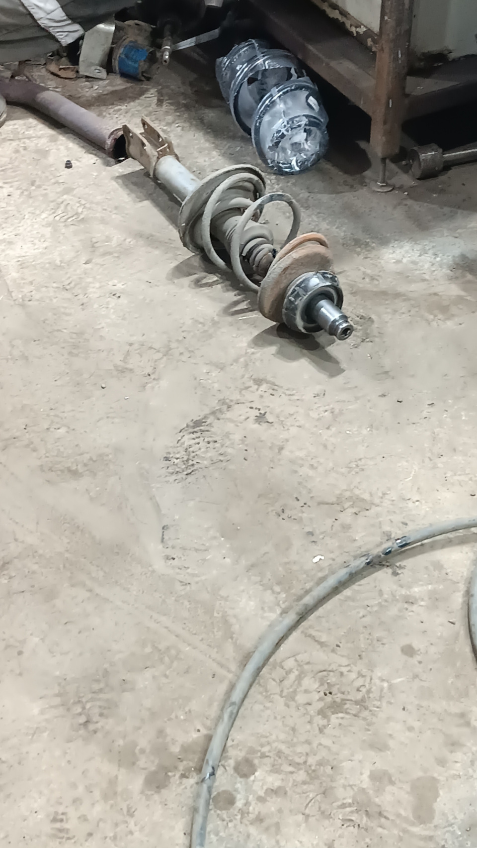

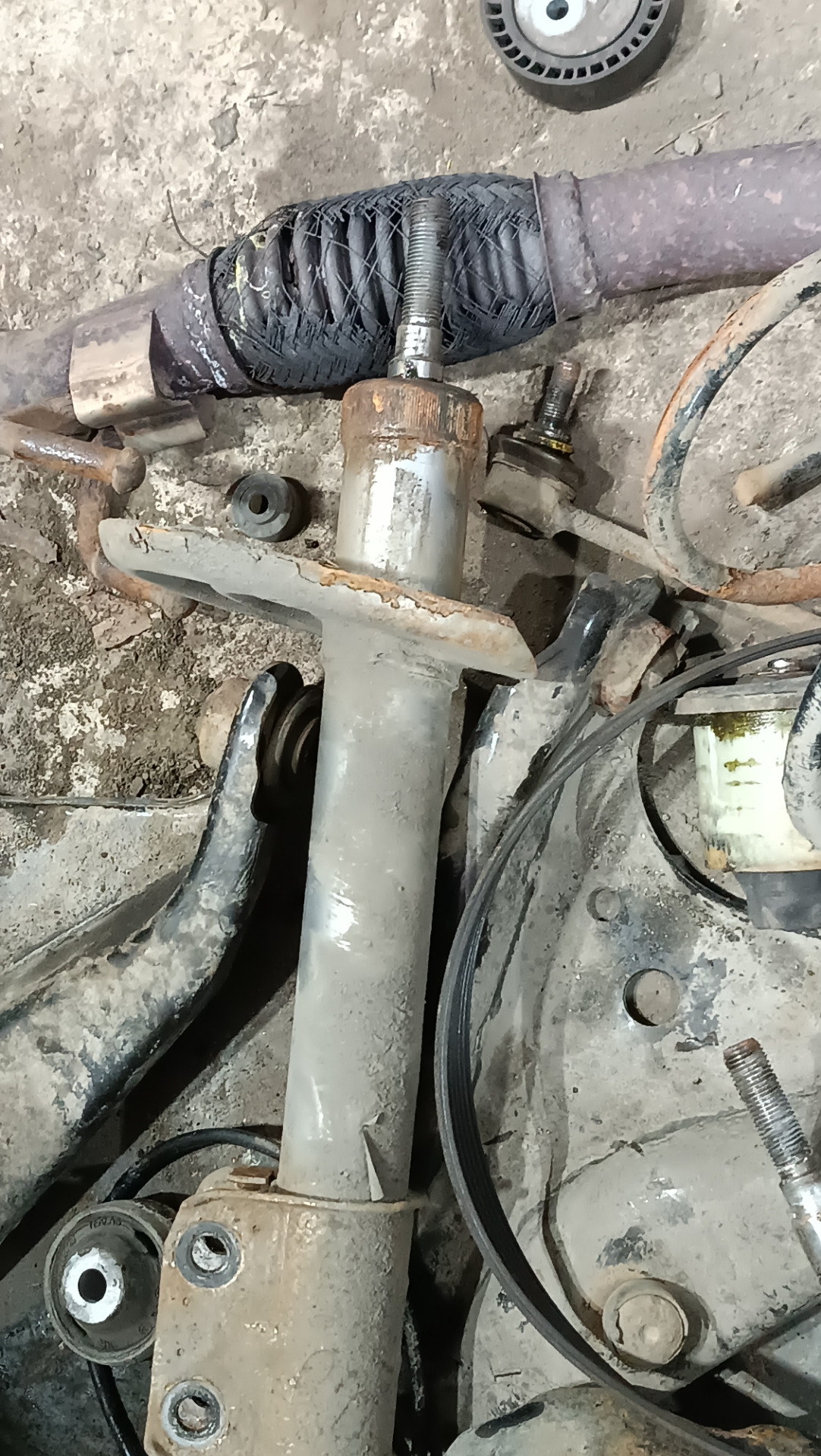

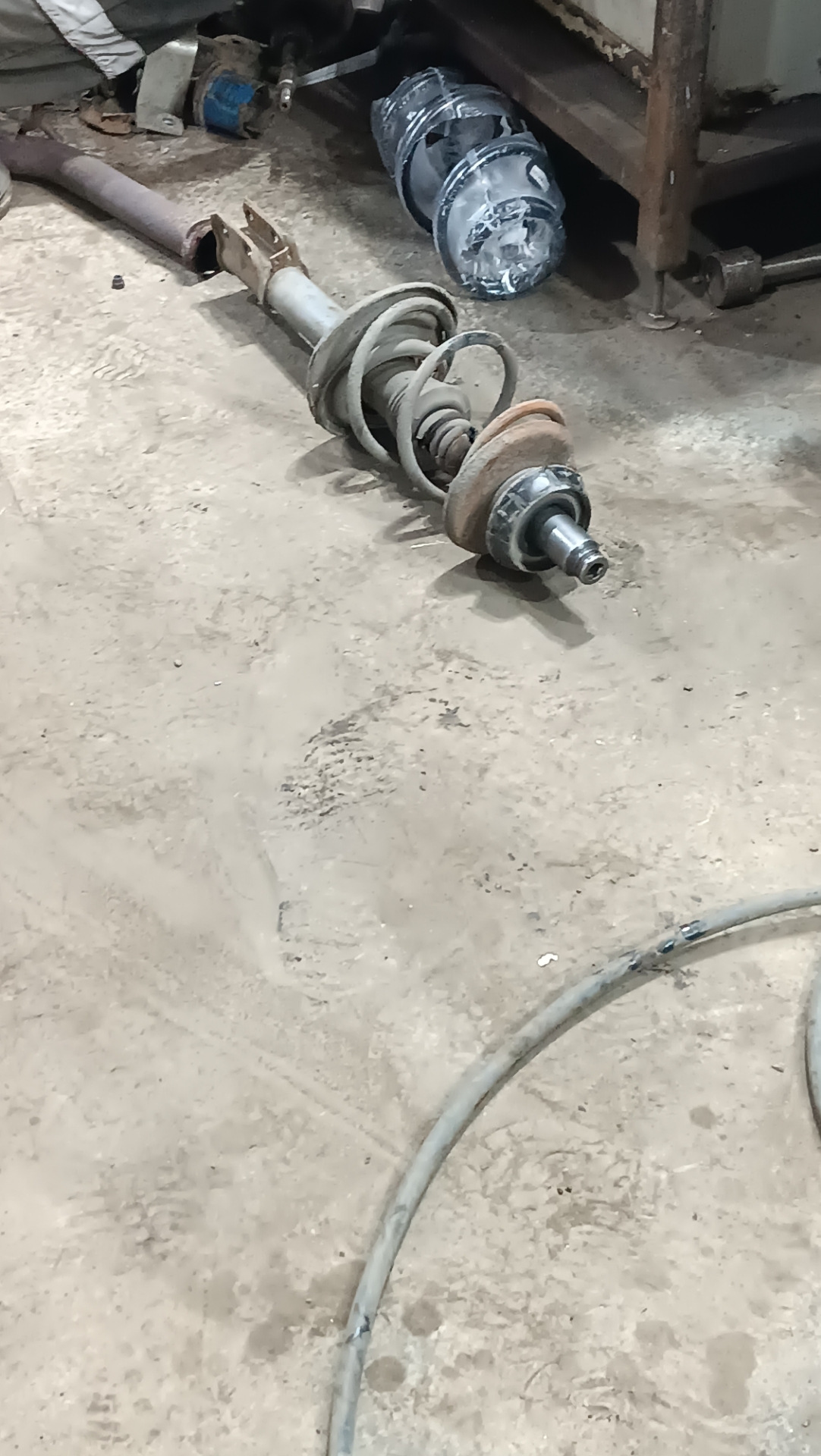

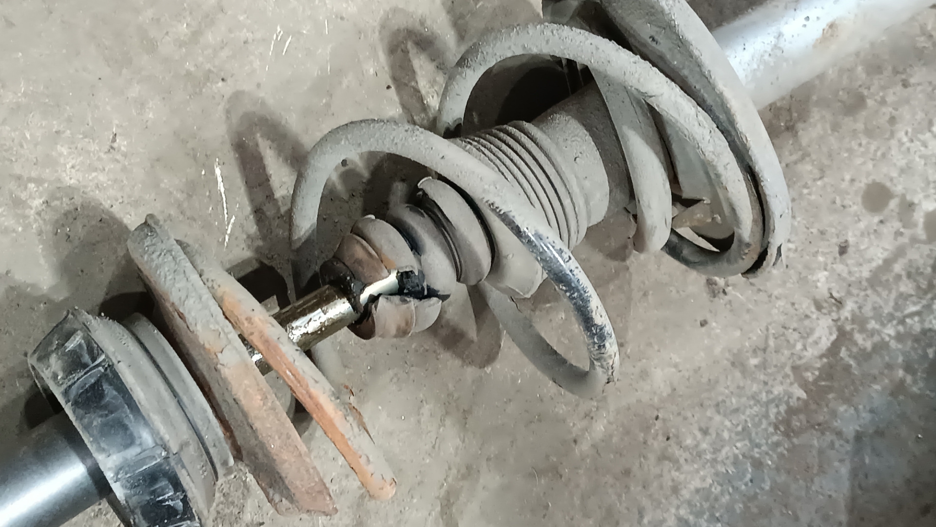

следующим делом — пружины и тут ждал сюрприз.
мало того что пружина лопнула и потянула пыльник за собой, так и стойки вышли из чата.
Менять все!

Пружина заводская лопнула? Или что-то другое стояло?
Не заводская.
Обалдеть ты встал! 🍌 😂Ну если без шуток глушак под замену. Просто ожидать когда он у тебя начнёт реветь на всю округу-такое себе. ↩️
Резонатор Lada Xray 1,6/1,8 (нержавеющая сталь) СВD

Ну и СТО "то" ещё! Развести на 50к ещё надо умудриться! Сам езжу на станцию к знакомому матери. Несколько автомагазинов через дорогу, сам сбегал, сам взял.
И да, гофру лучше НЕ варить, а менять целиком приёмник трубы.
Труба приемная Largus, дв.11189,21129, XRAY CBD промежуточная c гофрой нерж. CBD110.022
ozon.ru/t/QiCdPD9
И да, передние амортизаторы лучше менять с опорами и опорными подшипниками. Ведь самое дорогое в данном деле работа. Вскрыл узел, меняй всё целиком, а не частями.
Гофру не варили, стойки меняли сразу узлом полностью (со всеми вытекающими)
