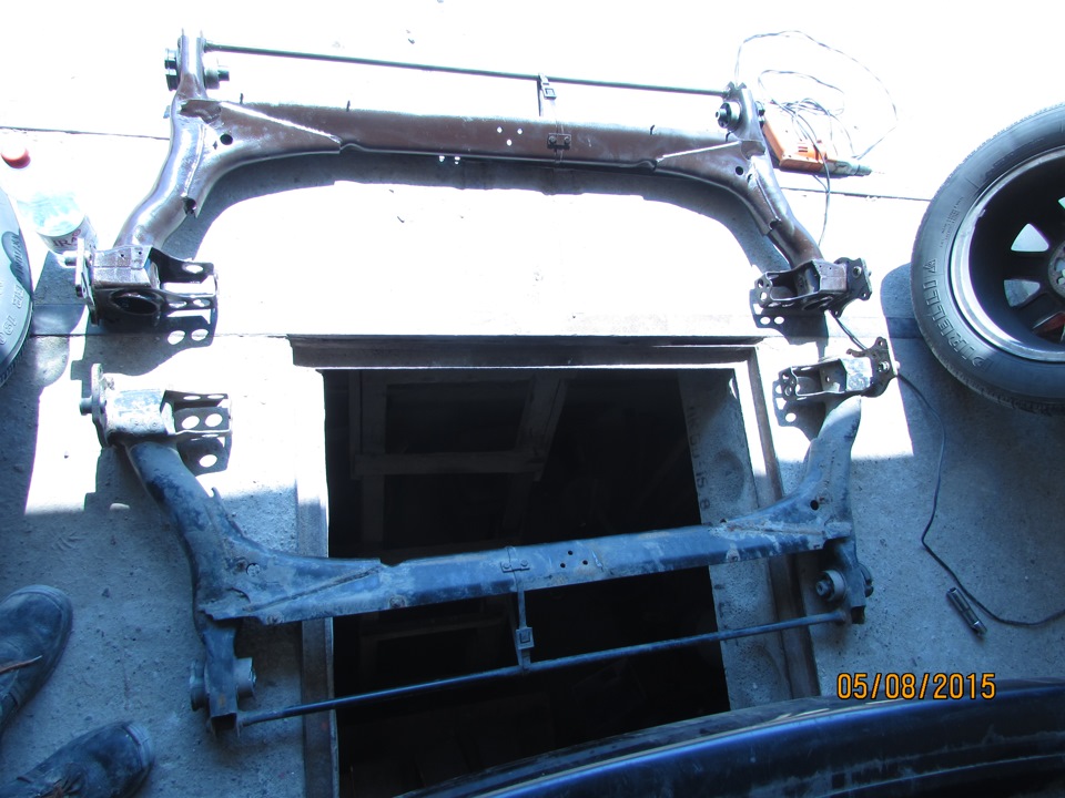

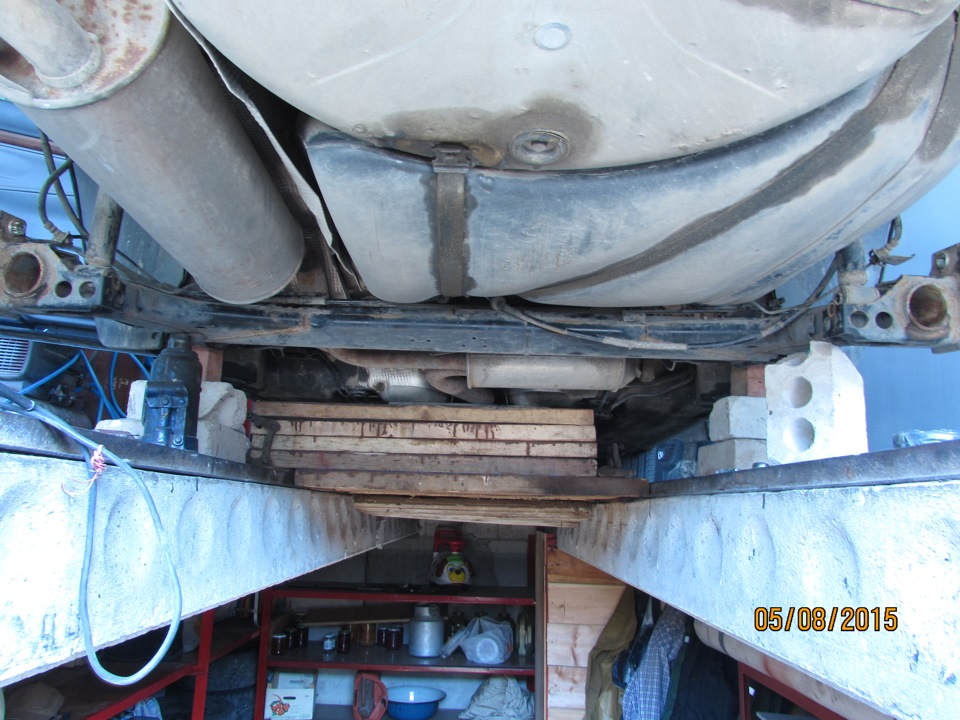

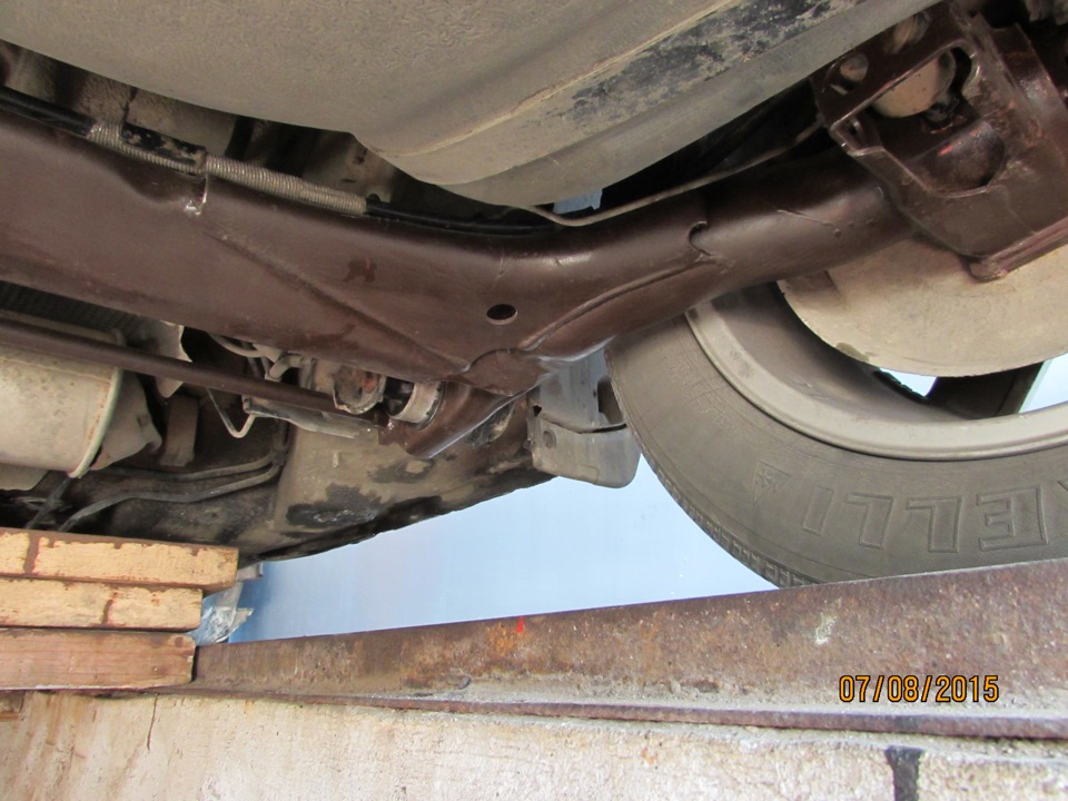

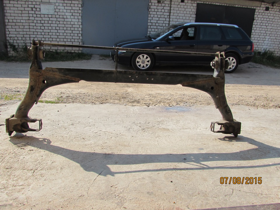

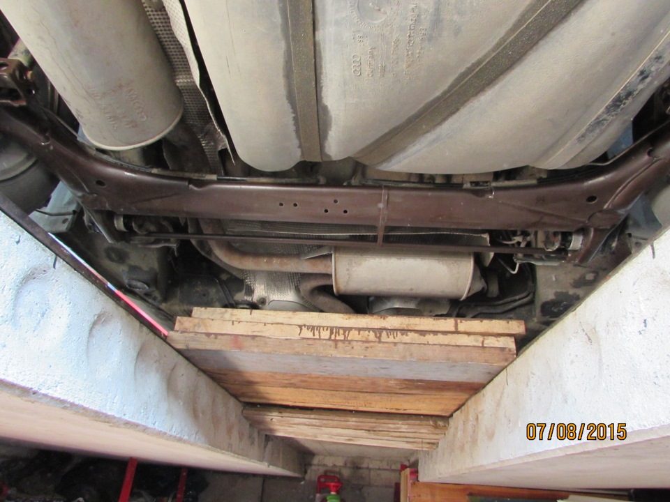

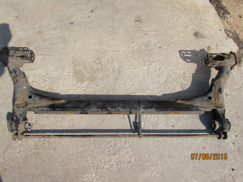

После покупки авто заметил что немного ест резину на заднем правом колесе, было принято решение заменить всю балку, а также цапфу ну и в добавок сайлентблоки. Балка за ранее была куплена на разборке зачищена от ржавчины, загрунтована и окрашена, весь процесс установки у меня занял около 5 часов.
Запчасти на фото: 1770501, 8D0501541D

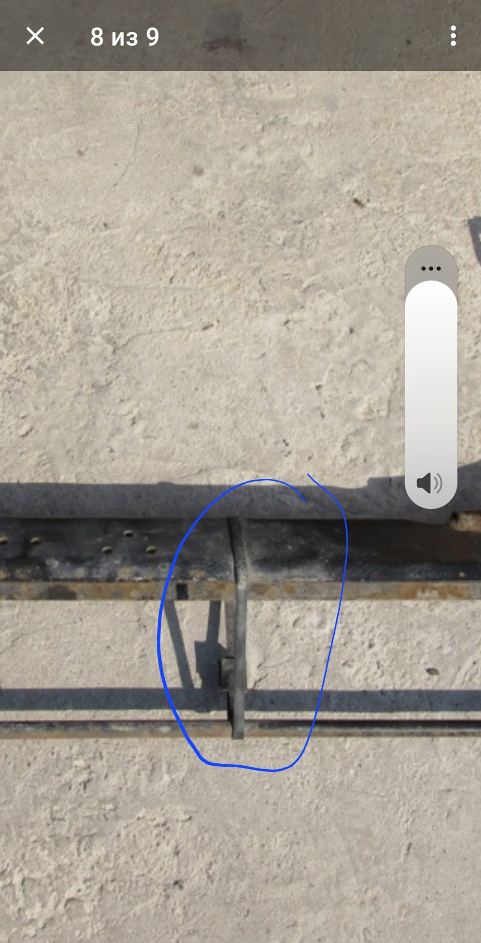

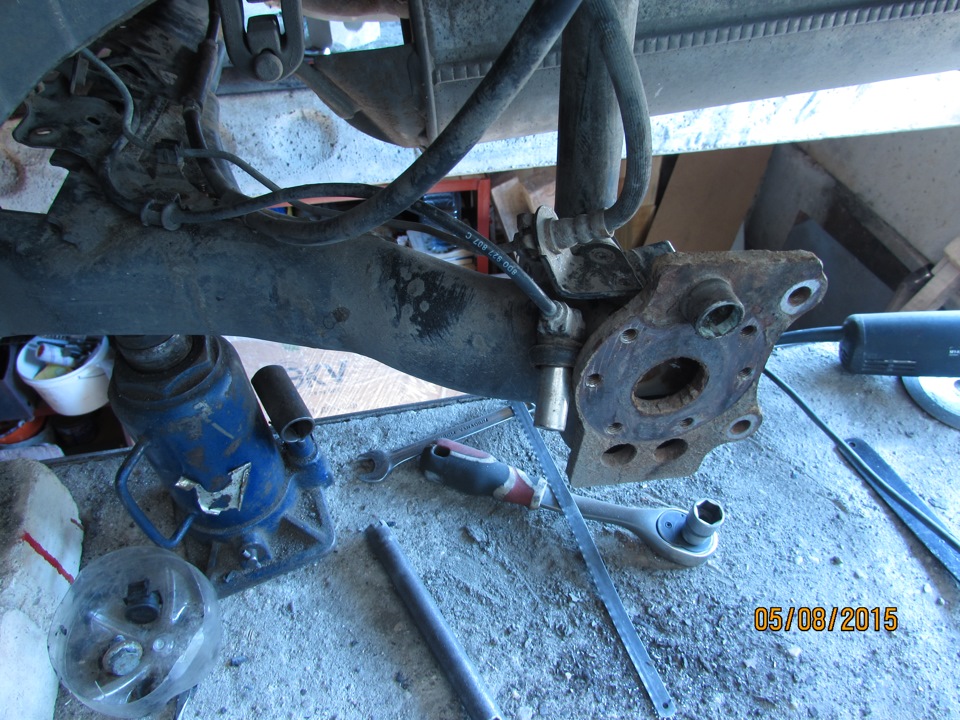

Ха, на фото сначала вижу, а потом нет) Ухо держатель тормозного шланга, около цапфы я смотрю ты срезал?
Ничего я не срезал, все меняется без окручивания тормозных шлангов, ухо держатель крепиться к площадке, а площадку я оставил свою родную она как бы роли не играет, просто на балке откручиваешь пластины где держатся тормозные троса и прикручиваешь их к новой балке! Да и на новой балке на фото видно что ухо держатели с двух старо не срезаны, стоят там где надо. АААА я понял про что ты, они креппятся на две заклепки я их высверлил и заклепал заново.
Да про снятие понятно. Там ухо, которое приварено к балке, я про него. Сначала я его вижу, а потом нет

Тоже буду менять балку( уже купил )- жрёт резину изнутри. А красил для красоты? А что с цапфой?
Нет красил для того чтоб не ржавела))) Думал что цапфа погнута, так для пущей уверенности, если честно то сайлентблоки я перепресовывал по времени больше чем саму балку менял.
