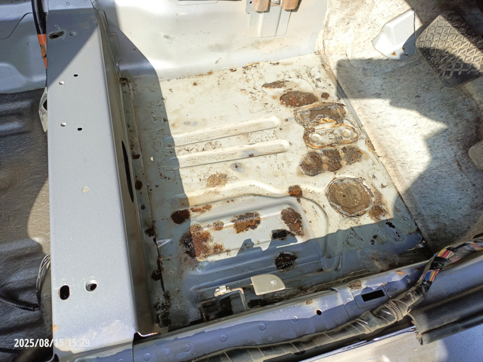

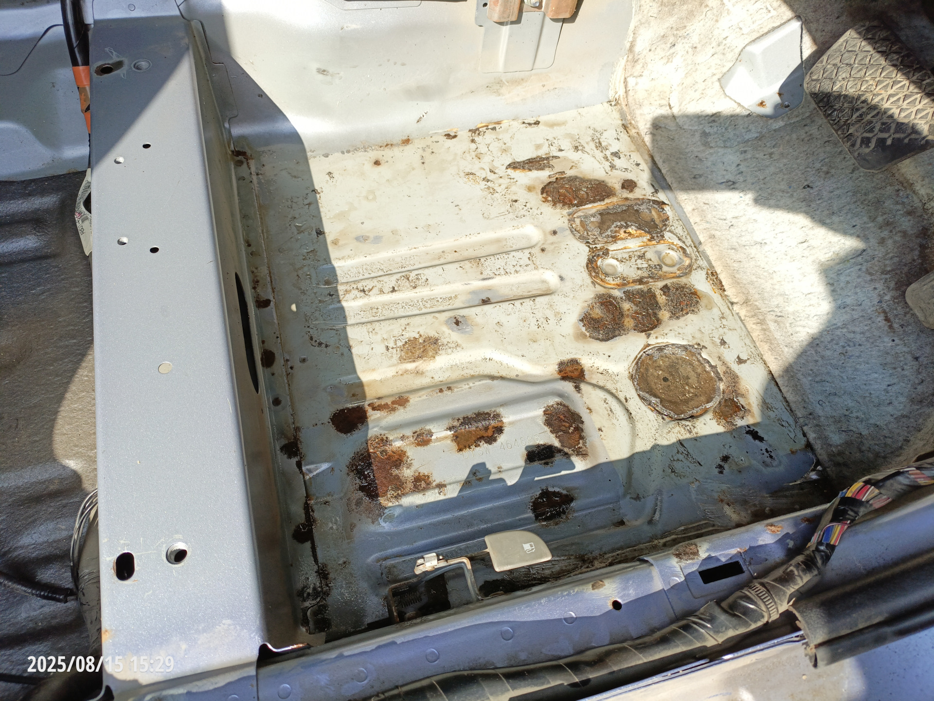

Привет. Ой, я ей суппорта красил и диски сколько раз, прям по ржавчине, держится и хоть три зимы, а если нормально поверхность подготовить, зачистить, обезжирить, подгрунтовать, то вообще покрасишь и забудешь.
Вот у меня водительский тазик, ни разу не открывал я его, и чтобы на предыдущие грабли не наступать сейчас вскрыл здесь есть небольшие очаги А так как это потом ковролином всё закроется и так далее и тому подобное, я подумал что не хочу я тратить много-много денежек на кислотный грунт эпоксидный грунт и бла-бла-бла.
Поэтому я взял грунт эмаль по ржавчине хорошей фирмы, ну а подготовка конечно будет она уже сейчас в данный момент идёт, всё зачистил до металла именно очаги и преобразователь сейчас работает покрою в два слоя и забуду.
… Я должен сказать что хороший грунт эмаль по ржавчине стоит тоже хороших денег литровая банка точнее 0,9 л 1.500р
Ну там такие очаги, скажу тебе сразу, что это уже 100% сквозные, можешь не сомневаться! Я сам сейчас прохожу этот путь и у меня был под ногами водителя нааамного меньше жук, начал зачищать и образовалась дыра.
Поэтому, посоветую тебе, их вырезать квадратиками, до нормального металла и наварить латки.
Если нет сварки, то латки на заклепки через пушсало с мастикой.
Сам пол я покрыл кислотником, акриловым, поверх наклеил вибру, помазал пушсалом и сверху наложил уже шумку, а на нее уже ковролин.
Вот тут я всю эту движуху выкладываю по возможности -t.me/+00aMtl1kwH1kMWYy, а потом будет видео, как что делал, потому что там много чего.
А это фото маленькой латки, рыжик был такой, что еле его увидел изначально. Ржавеет с улицы, а не из салона.
Абсолютно верно, я это сейчас сделал ну так сказать замедлить процесс коррозии, А так ты всё правильно говоришь Я немножко изучал тему ржавчины, ржавчину не победить никак, замедлить можно а так только переварка заплатка-латка.
Кислотник 2к 1000 руб банка, акрил 1000 руб банка, шовный герметик 800 руб банка, остальное не считаю, всякие баллончики, пушсало, мастика и т.п.
Этого мне на все работы почти хватило, просто я не экономил)
Кислотник есть и в баллоне 1к
Спасибо за фото и порядок действий.
Ну то есть голый металл-преобразователь-обезжирка-кислотник-эпоксидка или алкидный лак потом уже база покраска, всё верно
