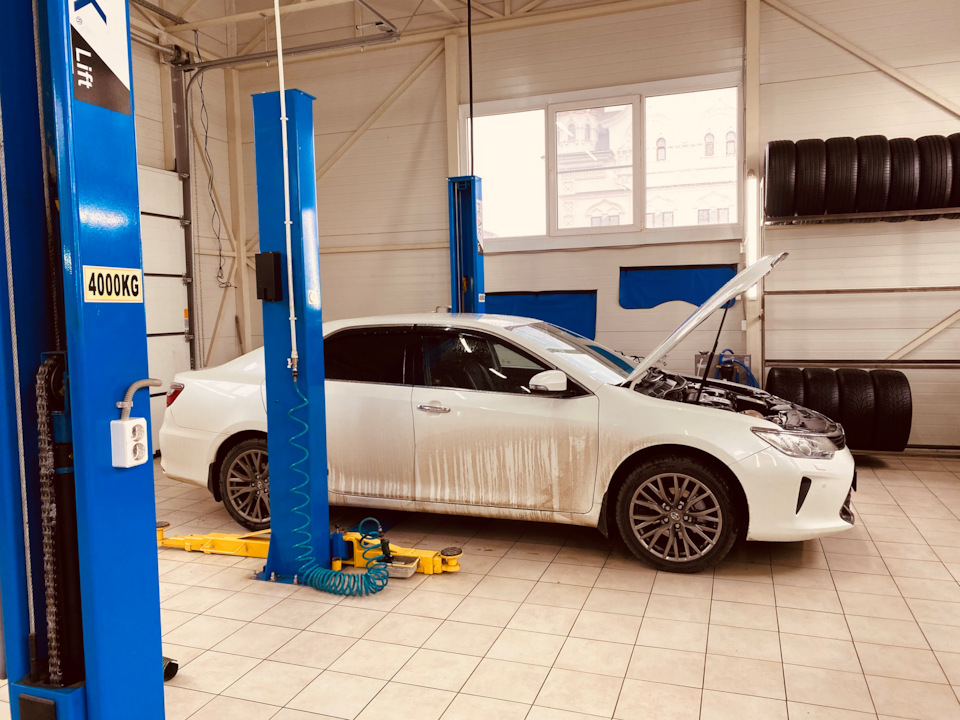

Всем добрейшего дня 👋🏻.

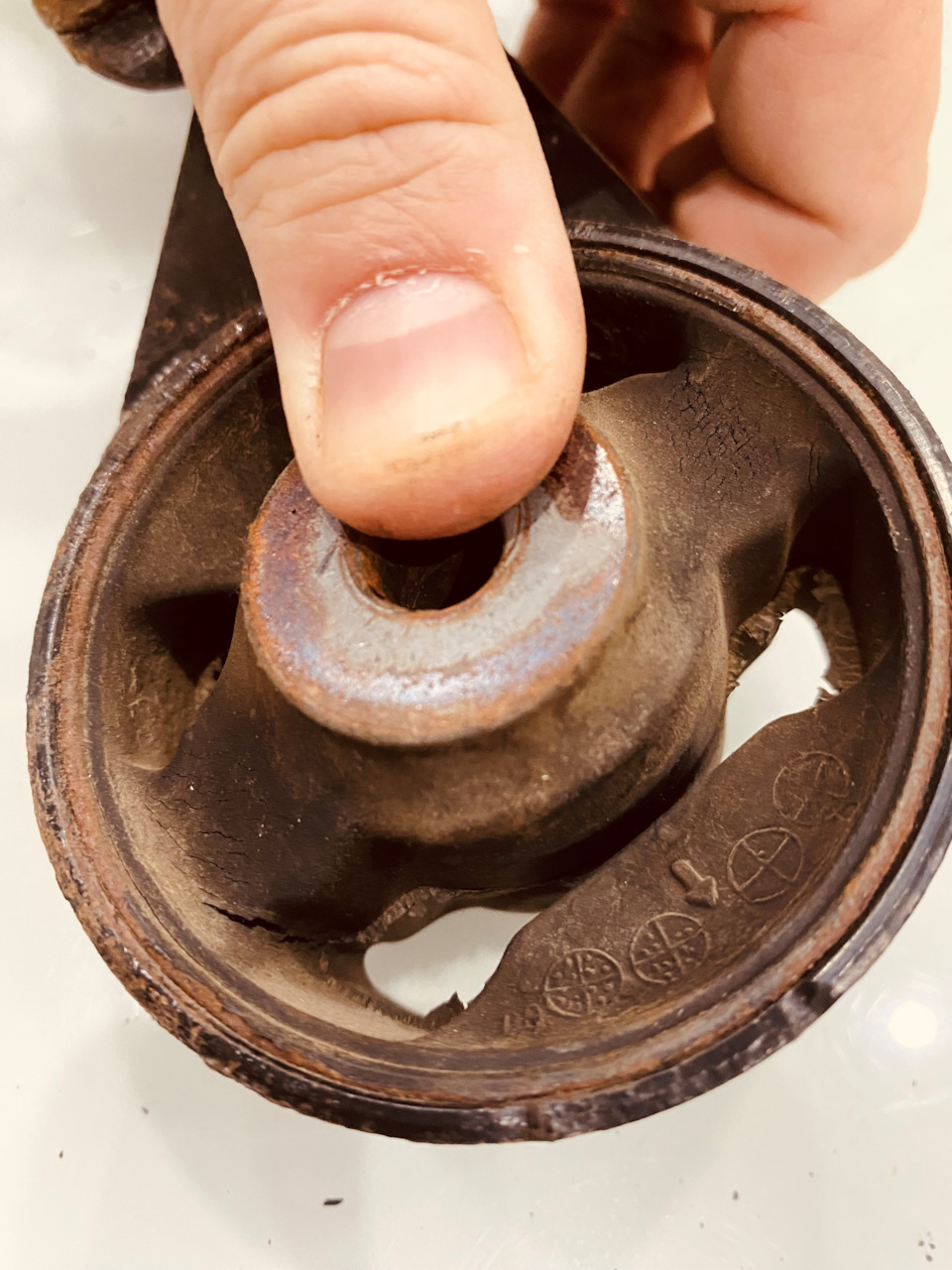

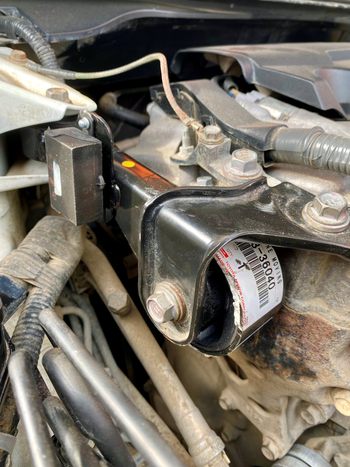

Продолжается моя эпопея 🤦🏼♂️ по обновлению всех узлов и агрегатов моего автомобиля и доведения его к идеальному состоянию. Ещё в начале года при прохождении процедуры «вибростенд», мастерами сервиса были выданы рекомендации по замене верхней подушки двигателя, в простонородии названной «гитара»😁, а также натяжитель ремня навесного оборудования. Критичного на тот момент по данному оборудованию ни чего не было, но все же процедура неизбежна. В последнее время только начал замечать, что при запуске двигателя, буквально через 10 секунд, наблюдался легкий 2-х секундный свист из под капота.

Опора двигателя Toyota 1236336040

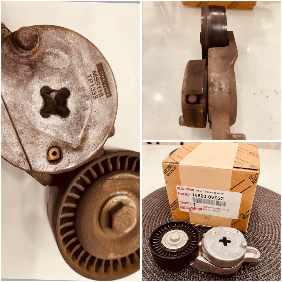

Натяжитель Toyota 166200v022
Ремень поликлиновой Mitsuboshi 6pk1255
Шкив генератора Toyota 274150w021
Крышка шкива генератора Toyota 274160w050

Увы Шкив генератора Toyota 274150w021 не долго походит . За пол года 2 раза менял ) пока не взял совершенно другую муфту и по сей день тишина
Что за модель у «совершенно другой муфты» ?😉😉😉
Лови:) www.drive2.ru/l/730576824341373673/
