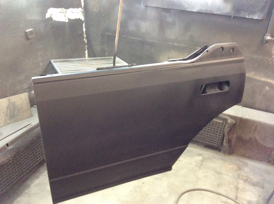

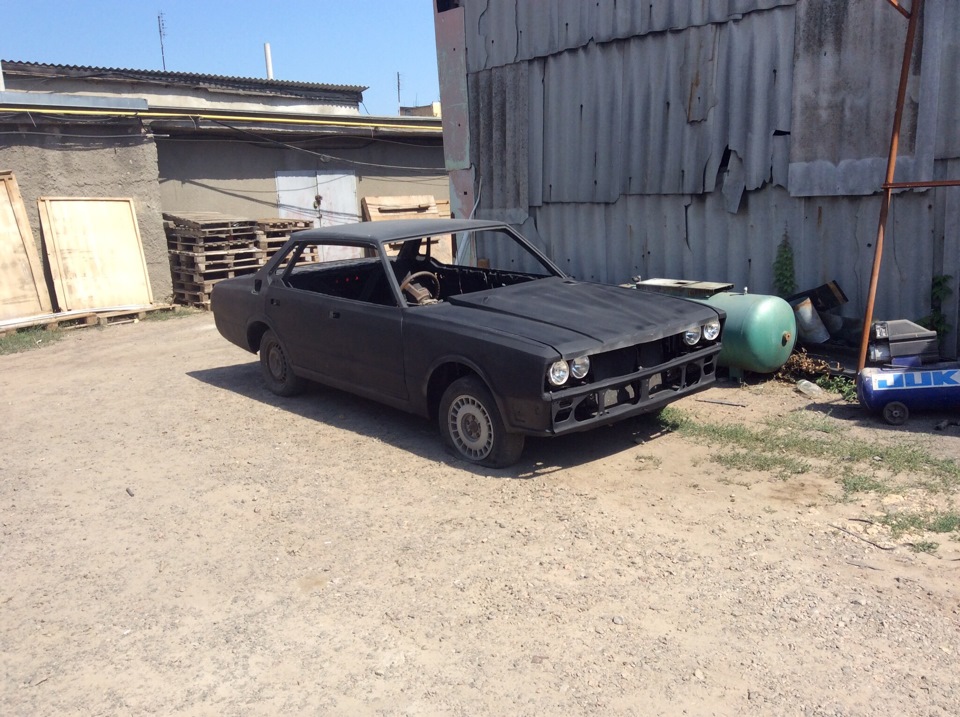

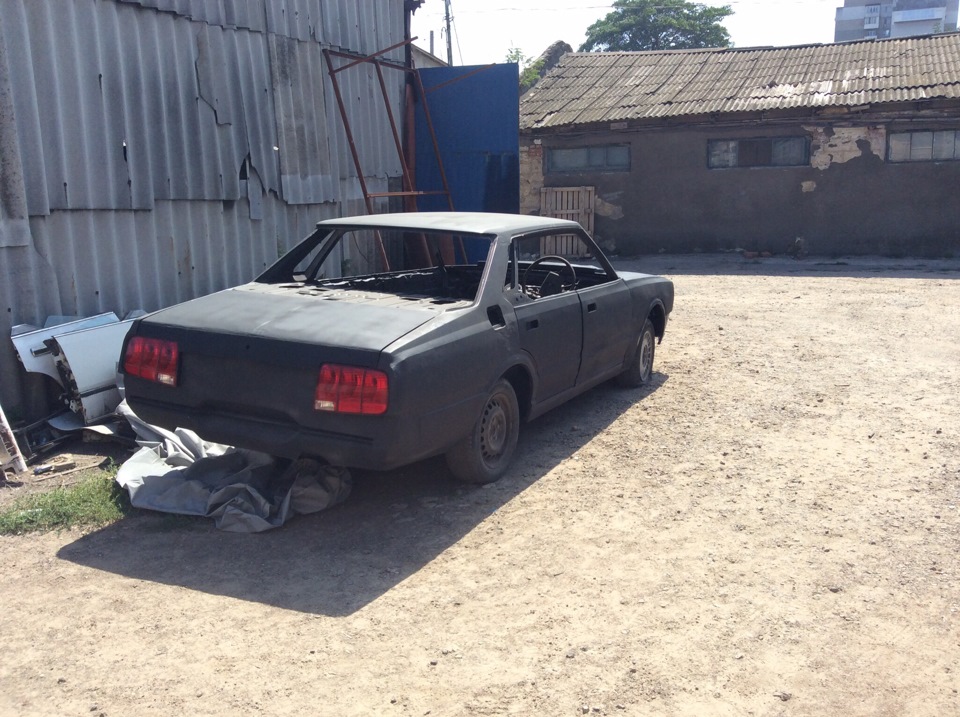

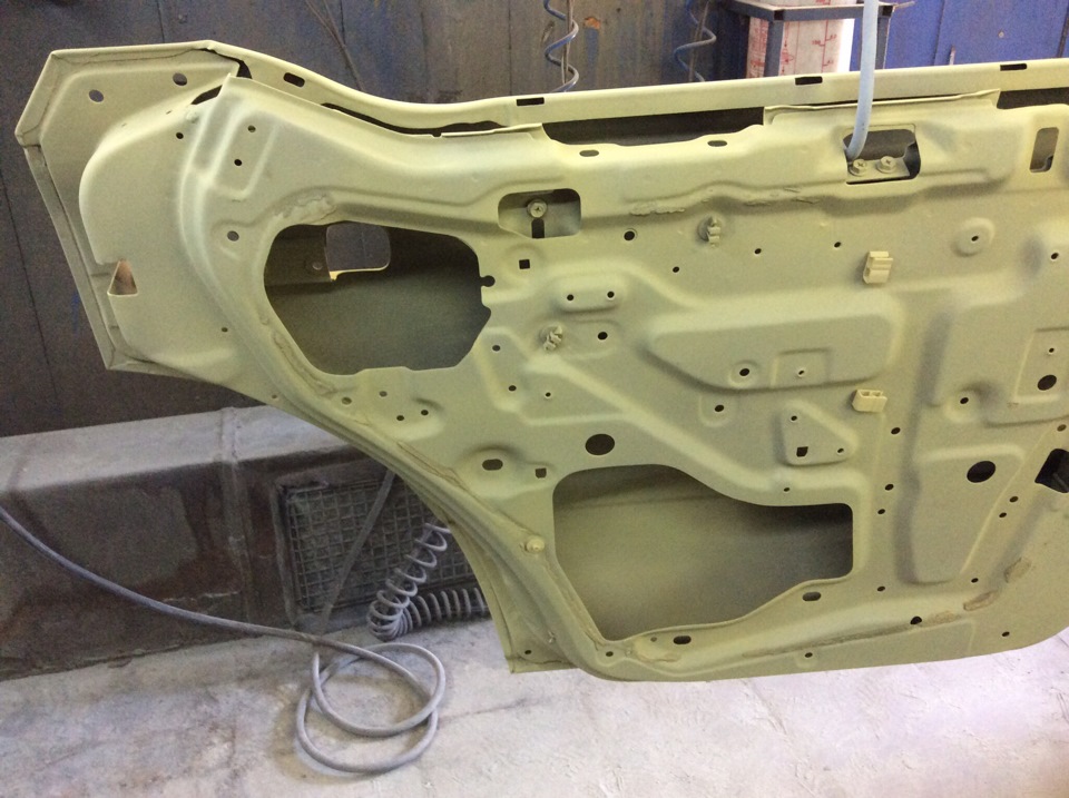

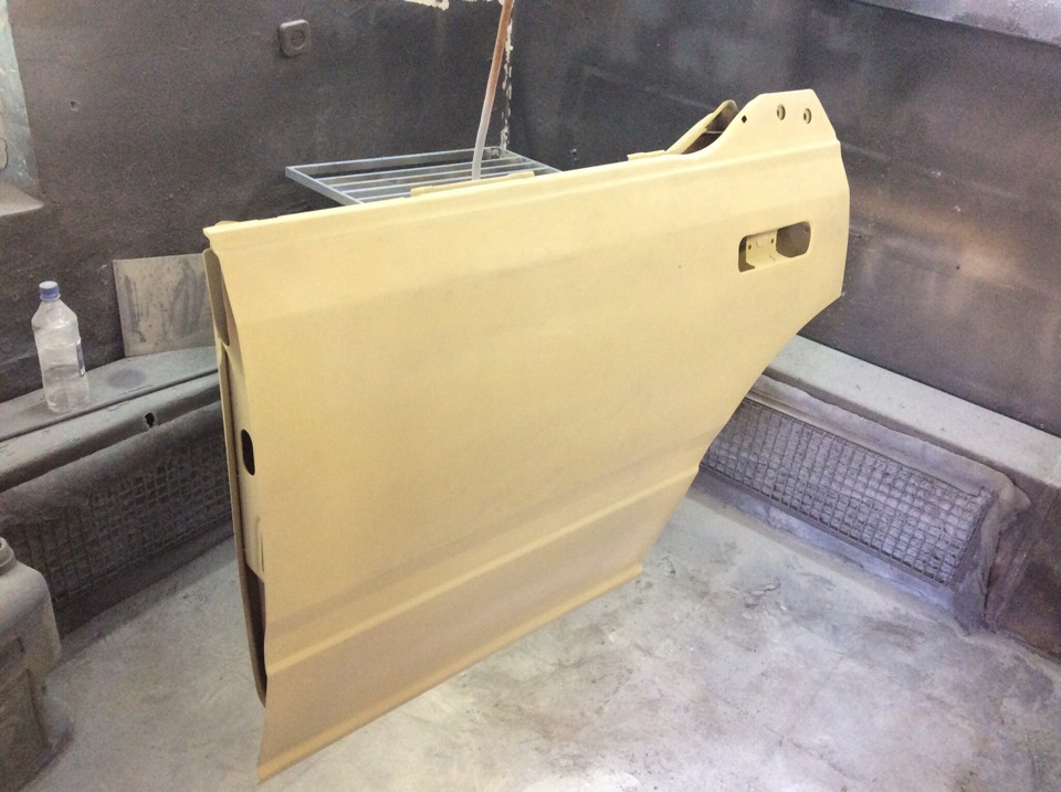

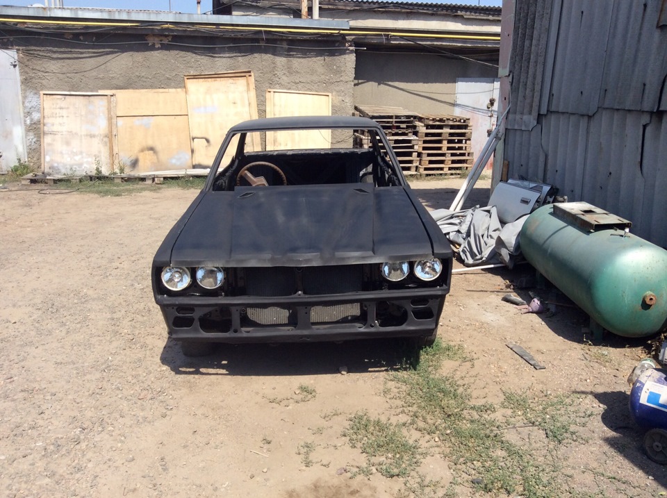

Закончили с грунтовкой авто
Теперь мы выглядим во так))))Уже на что то похоже
Закончим с двигателем и поедем на изготовление бамперов, арок, порогов, решетки

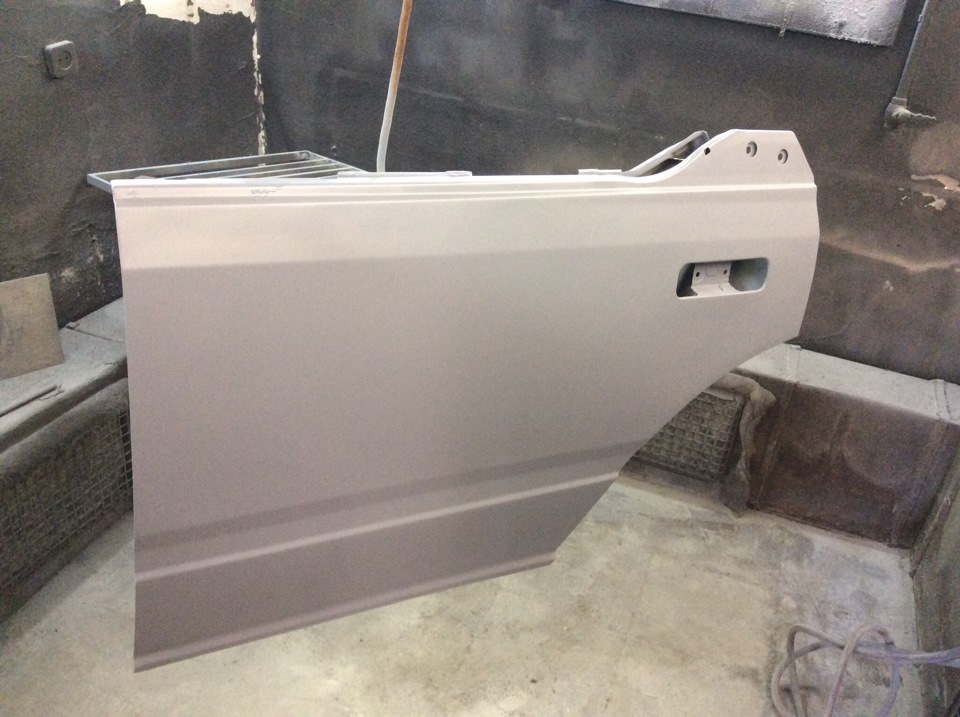

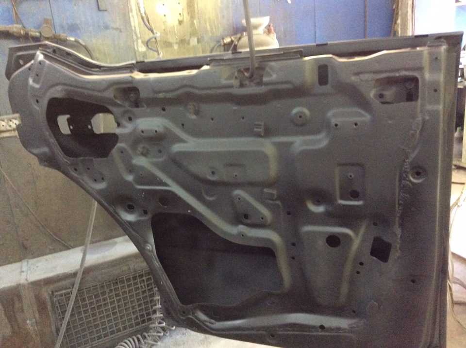

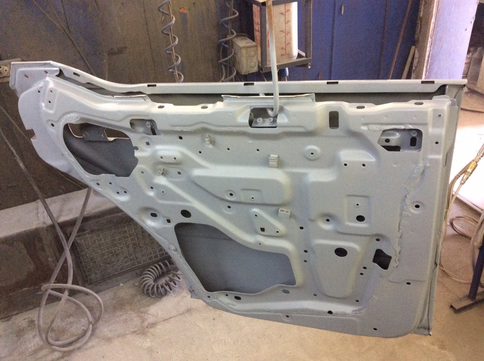

А можно Вас попросить расписать все этапы грунтования, ну кислотный понятен мне, а вот затем вы покрываете эпоксидным грунтом для чего?
Акриловый грунт пористый и от влаги не защищаетА эпоксидный влагу не пропускаетПо этому эпоксидный а потом для лучшей адгезии акриловый
все теперь понял! Спасибо за разъяснение!=)
Серьезный подход. А почему алкидная, а не акрил?
ОййййййАкрил конечно да исправлю

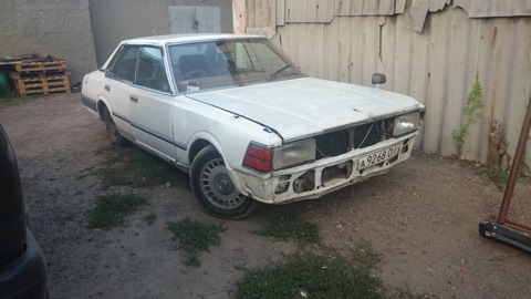

а что за стопы, не от мустанга случайно?)
От мустангаА морда будет челенжера
жесткий аппарат будет, терпения и удачи в постройке!))
shipkin
А у моей Волжаны жопа от Челленджера :-) а морда от Крузера 200
