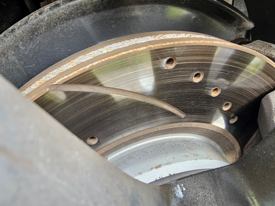

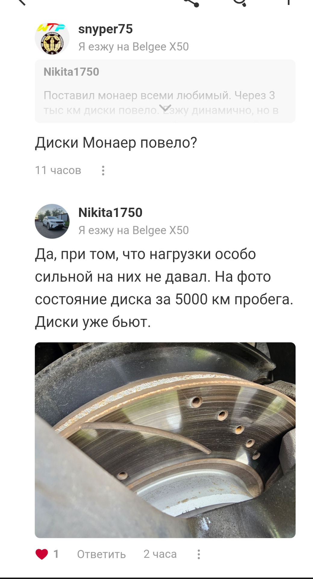

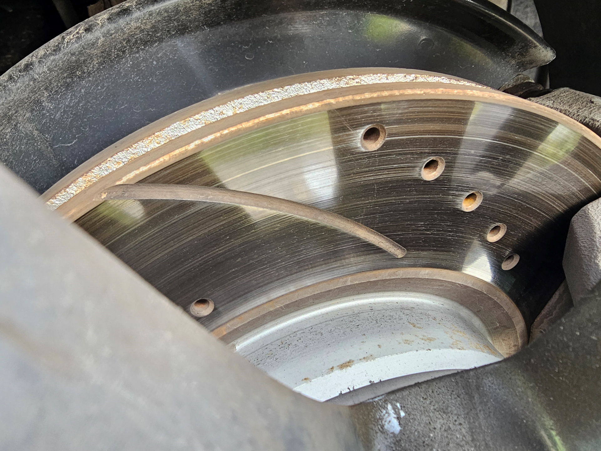

Поставил монаер всеми любимый. Через 3 тыс км диски повело. Езжу динамично, но в пол с высоких скоростей не тормозил. В основном трассовые 120-140 км/ч. После 3-4 торможений с таких скоростей до 90 км/ч, появляется неприятный звук, напоминающий скрежет, эффективность тормозов снижается. В городе эффективность значительно лучше стала. Но на трассе я разочарован. На прошлой машине стоял hi-q вкруг. При тех же торможениях подобного поведения не замечал.
Да. Я в курсе )
Nikita1750
Диски Монаер повело?
Да, при том, что нагрузки особо сильной на них не давал. На фото состояние диска за 5000 км пробега. Диски уже бьют.
Понял. Спасибо.
А то тут некоторые пытаются доказать что диски Монанр не ведёт.

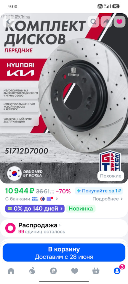

Себе заказал с Китая Griff Tech, должны быть норм)
Возможно, но не факт. Ставил кто уже ?
Да спортовод 10т на них накатал, говорит норм
10 тыс конечно не о чем. Но я думаю что норм будет. Почему и нет

Как раз наоборот, вы мне пытаетесь доказать, что диски монаер отстой, но своих измерений не привели. Хотя мне в целом без разницы, я ни за какие тормоза не топлю. Я захотел решить проблему с отвратительными штатными тормозами, я поставил монаер и забыл об этом.
При этом я ставил ещё до 10ткм просто потому, что мне не нравились штатные, я не ждал пока они вибрировать там начнут или ещё что то. При этом пробеги у меня щас +-6 ткм в год, то есть не было какой то срочной или критической потребности менять.
По поводу конского ценника — ну я даже не знаю, монаер вполне бюджетный выбор, ну или у нас с вами отличается понятие дешево/дорого. Да и в целом в китайские надписи о составе я не сильно верю.
А насчёт того, что в чатах пишут говно, а у вас все хорошо — это вполне может быть показатель того, что качество люмера сильно плавает. У меня вот резистор вентилятора умер на пробеге в 15т, а у вас нет. Это показатель того, что вы правильно эксплуатируете или того, что качество сильно плавает или есть системная проблема?
Я увидел не один отзыв о том, что люмер ведёт, а стоит он дешево — этого уже достаточно для меня, чтобы его не покупать. Может его у вас поведет через пару месяцев? Или может вы проплачены люмером?) Играть в рулетку с тормозами не хочу, да и времени, если честно, нет, у меня была проблема, я ее решил занедорого.
Ну вот, а вы так утверждали что неадекватно стоящие диски Монаер не ведёт😂
В этой же записи человек написал и обратите внимание на пробег и отсутствие серьёзных нагрузок
А я и не говорил, что они идеальные. И в целом склонен верить его сообщению, китайское качество.
Это вы утверждали, что "Верить просто словам без цифр и объективной оценки "почему и при каких условиях" я не привык."

А у DZK много версий тормозных дисков? Думаю что нет. Можно узнать у производителя про чугун у дисков для Кулрей.
Это не говорит о том что диски плохие. Просто это не Hight Carbon.
