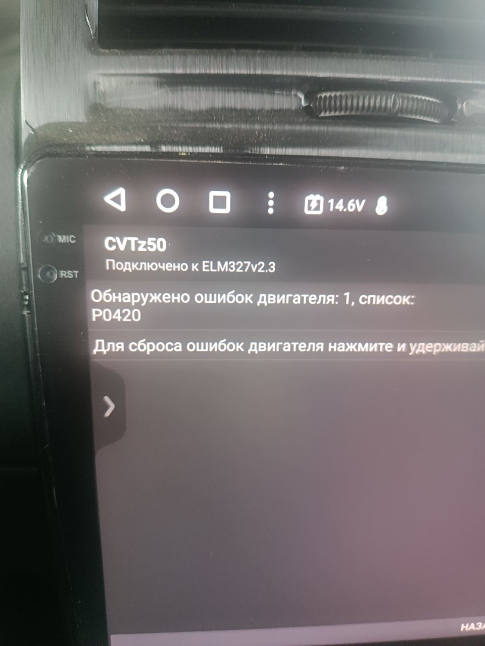

Ранее я заменил выпуск с дырявым и гнилым коллектором на паук от Стингер. Так как чек у меня не горел, я был уверен, что машина уже была прошита на Евро2, но увы, эти перекупские приколы — просто отпаяна лампа Чек енджин в приборке 😂
Вообщем ошибка мне надоела и я поехал в чиповальню. Выбор пал на chipanu.ru, во-первых из-за отзывов и репутацию, а во-вторых это оказалось в соседнем дворе 😎
Процесс занял чуть больше часа. По стоимости 12000₽. Эти машины уже шились в этом месте не однократно. В итоге лямбда 2 отшита — ошибки нет. А поскольку все рано в мозги лезть попросил накатить чип. Заявленный прирост 20 ЛС/20 момента.
По ощущениям ехать стал бодрее, я не гонщик и колеса у меня АТшные и бокс на крыше, но появилась какая-то эластичность при разгоне, более отзывчивая педаль газа.
Расход не увеличился и не уменьшился. Смешанный режим с пробками, трассой до 110 кмч, городом и все с кондиционером — по компьютеру 10.5л, по факту где-то 11.5л
