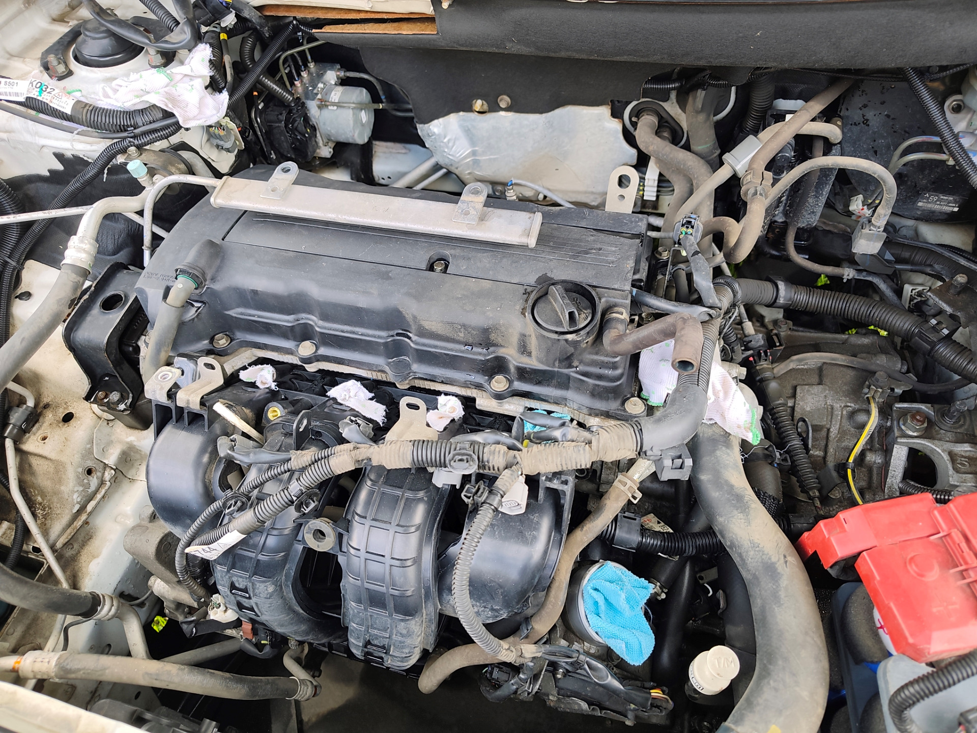

пред история: после долгих простоев автомобиля, после запуска появлялся не большой стук буквально 5сек и по ощущениям где-то сверху.
Но не давно у alisdar был пост о подобном случае и у него всему виной как оказались были форсунки.
Попытка не пытка, снял форсы отвёз на пролив, после долгих испытаний под разным давлением и режимами работы, проблем с форсунками обнаружено не было…
Но как бы странно не было, после почти недели простоя автомобиля стука не было и в последующие дни тоже…
И вывод такой: то есть стук то нет и с чем и из-за чего это может быть не понятно…
Капаем дальше…думаем…

Процесс не сложный, но и не быстрый. Всё разбирается головкой на 10 и 12. Снял впуск, фиксируется клипсами и болтом на 6, открутил патрубок на дроселе головкой на 10 с удлинителем, потом рампу, снял фишки и аккуратно снял клипсы что фиксируют провода.Разбирал на холодную, давление уже было минимальное, тряпочку подложил, клипсу отщелкнул и вытащил шланг, часть топлива слилось.

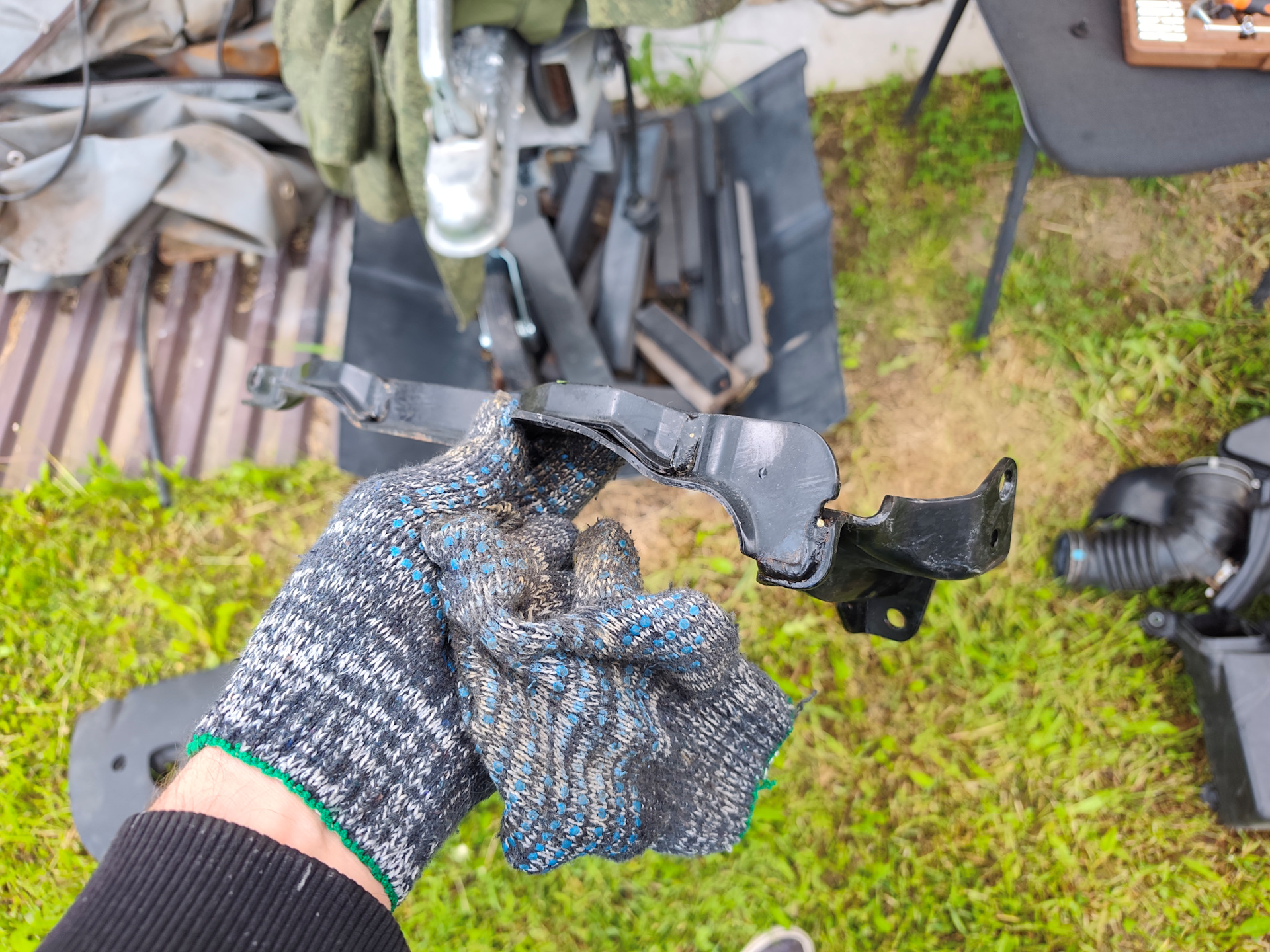

Самый не удобный момент был, это открутить фиксирующую планку, фото ниже. По сути и без нее все фиксируется и держится.
А, т.е. впускной коллектор снимать полностью? Я почему то считал, что рампу с форсунками можно снять не снимая полностью коллектор.
Тогда надо и прокладки под впуск новые подготовить, не со старыми же ставить.
Впуск, под этим словом подразумевается фильтр бокс, впускной коллектор не нужно, на фото он на месте

Возможно есть ещё какие-то варианты, но я скидывал давление через пред.
Под капотом есть предохранитель бензонасоса.
Его вытащил и завёл машину. Она пару секунд поработала и заглохла.
Ну и крышку на бензобаке приоткрыл.
Когда рампу отсоединял давления не было, немного бензина вытекло, как остатки самотёком.
Приготовить ветошь в любом случае нужно.
