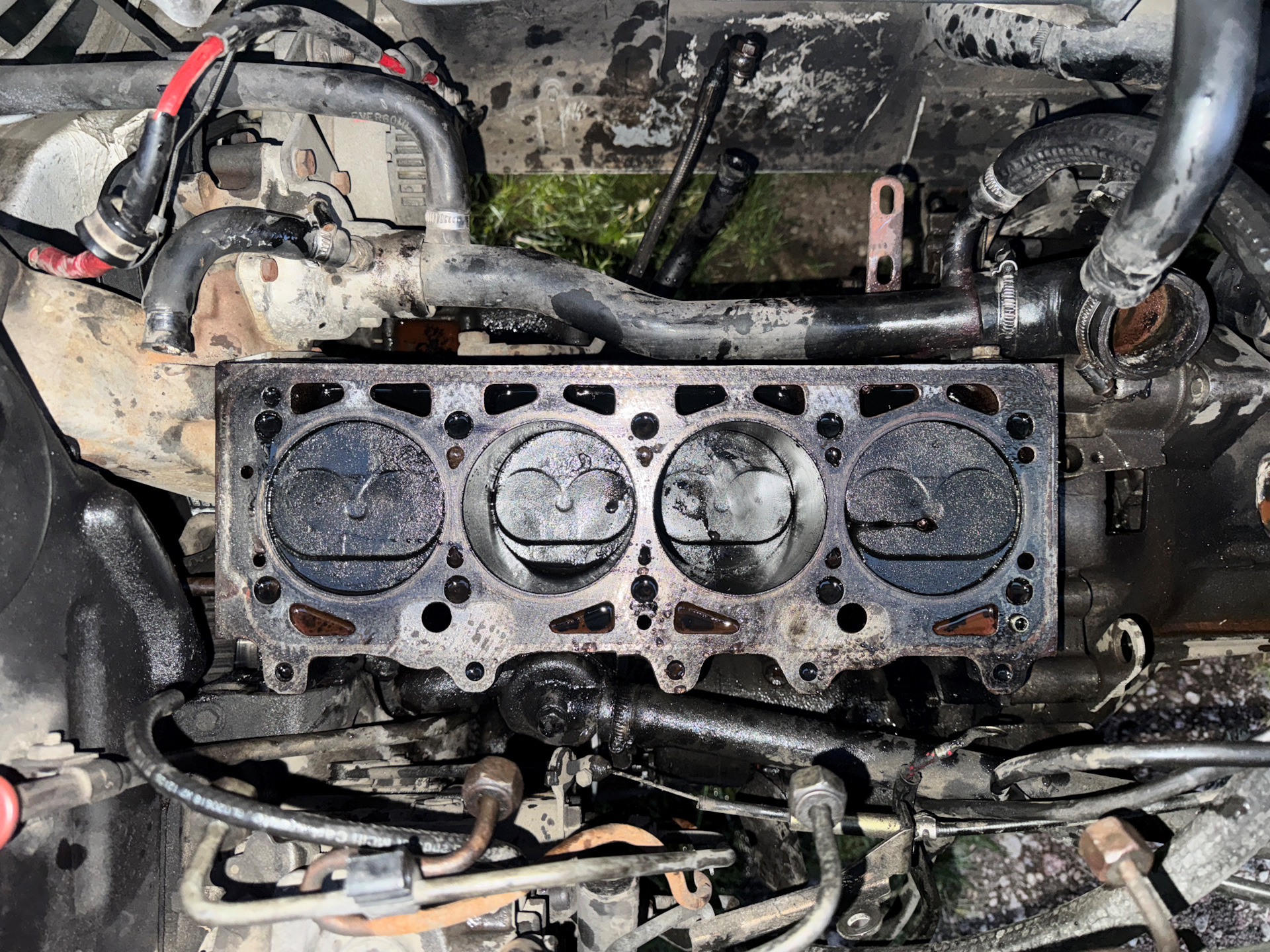

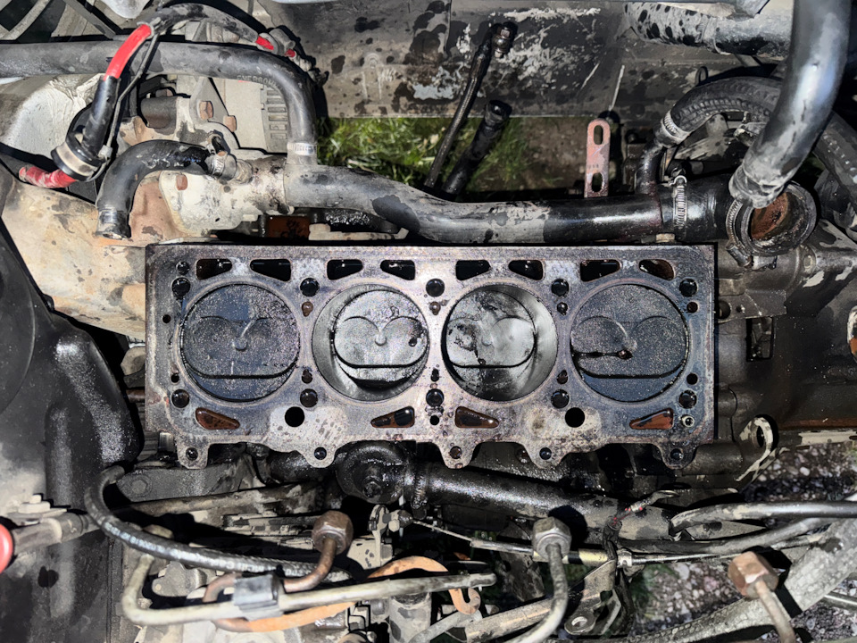

Всем привет, так получилось что 1.9 тд закончился, а именно прогорел поршень. Как так получилось неизвестно. И вот думаю заменить его на другой. Вопрос к знатокам, что скажете о 2.5 тд? Едет он вроде как пободрее чем 1.9. Как встанет этот мотор с моей коробкой? Или надо другую кпп?
И есть еще вариант поставить более современный мотор и коробку от дукато 2.8 к примеру. У кого был опыт? И может есть контакты кто делает или же есть контакты кто может привести мотор и тд. Живу в Пскове, Беларусь близко, вроде там побольше экземпляров живых.
