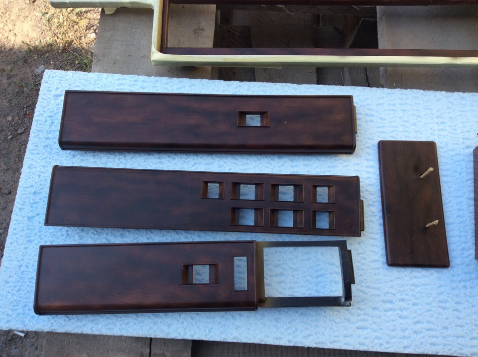

Так как по задумке авто черное
Салон должен быть светлым с темными (деревянными) вставками

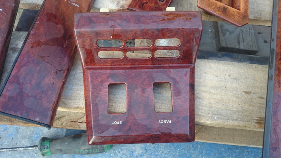

По заводу вставки под дерево но они потеряли свой вид и они под светлое дерево да еще и матовое

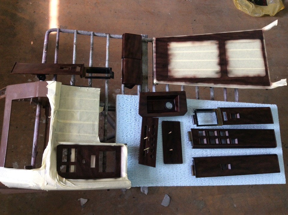

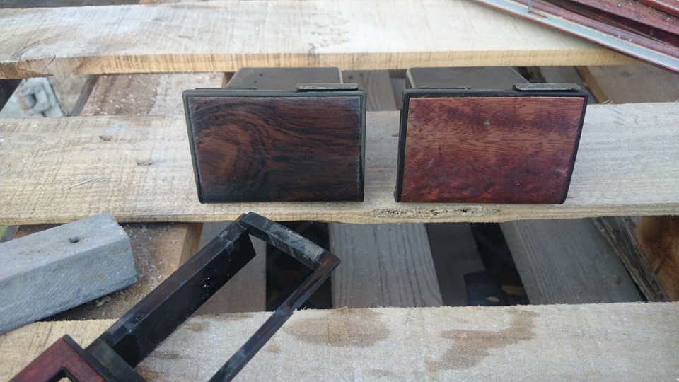

Сначала думал применить аквапринт но не нашел рисунок нужный
Пришлось воспользоваться услугами художника
К стати он же мне рисовал консоль на патриоте

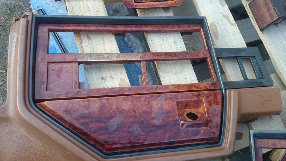

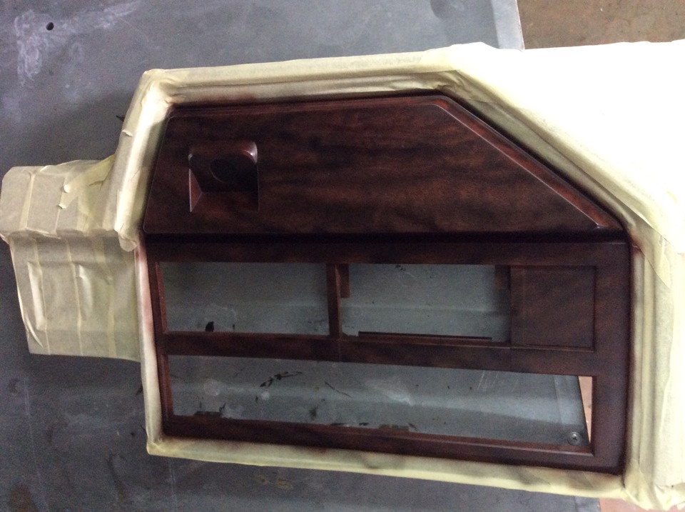

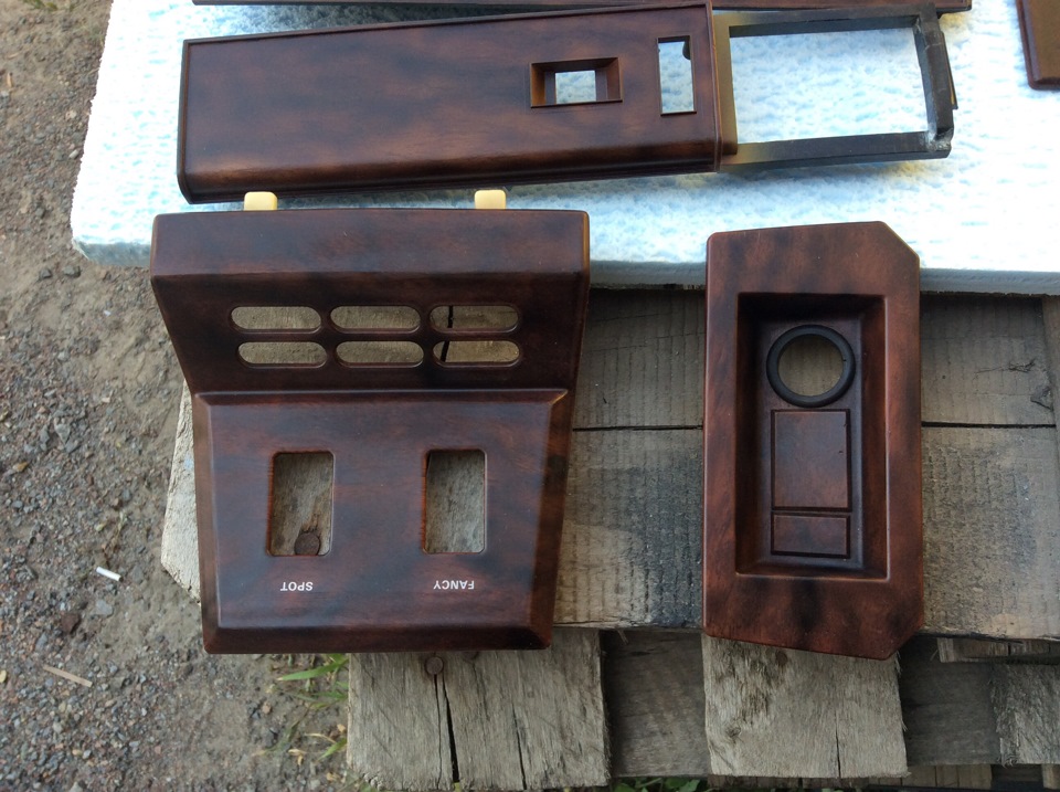

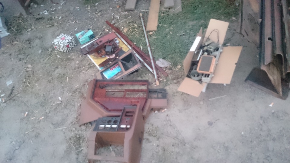

Детали до реставрации

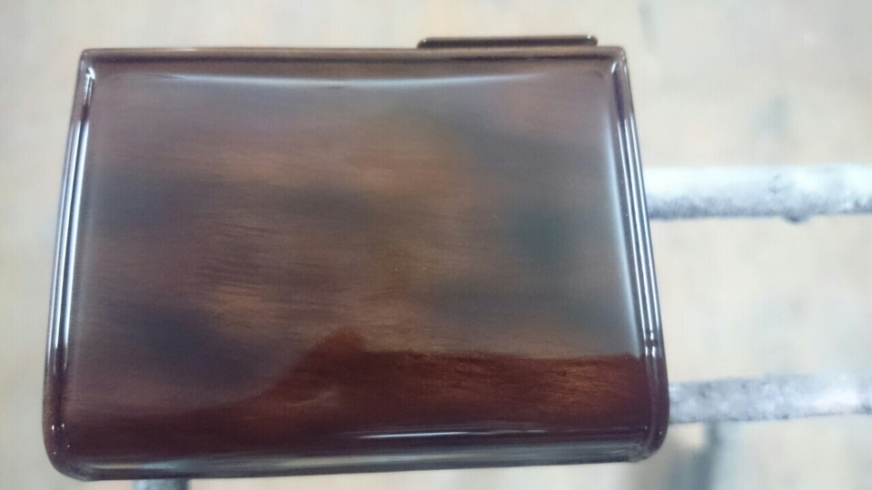

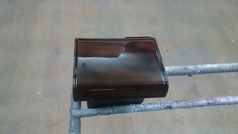

Художник отдал детали не под лаком
Ну такой был уговор

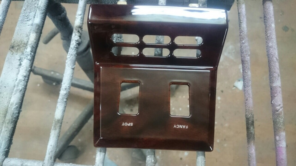

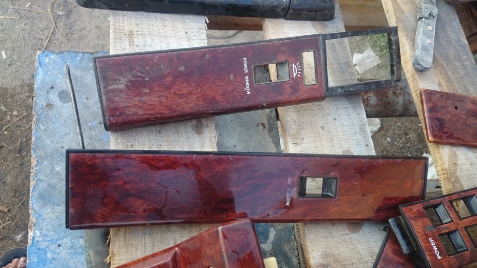

Я сам хотел вскрыть лаком ))))

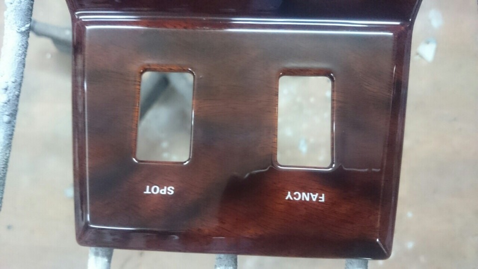

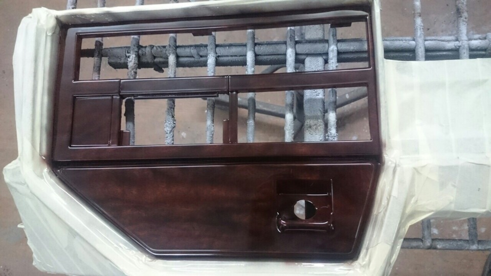

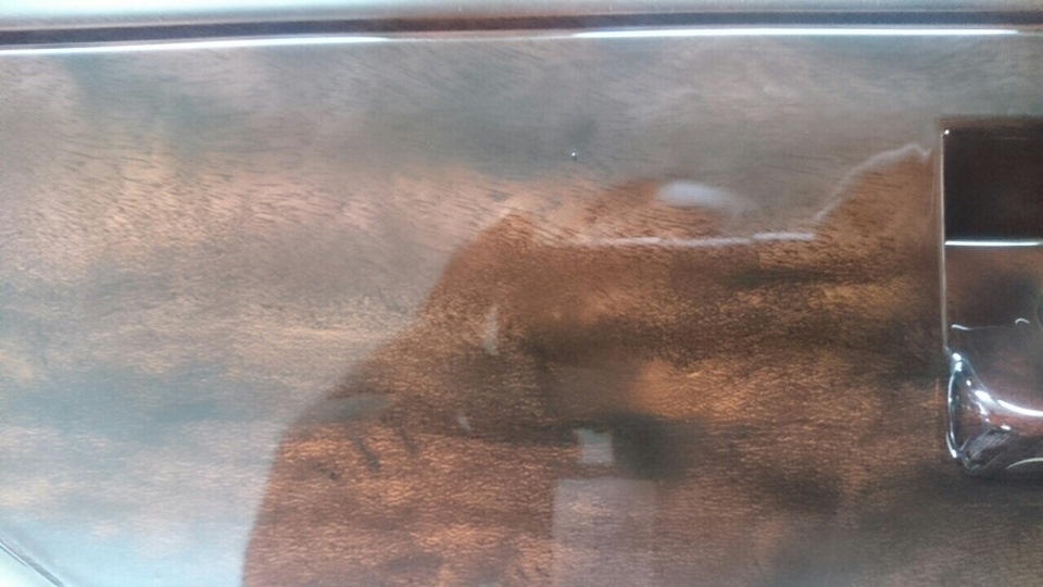

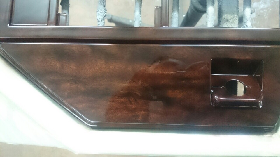

Я вскрыл глазуритовским лаком
Положил лак 3 раза по 4 слоя
Суть в том что бы был толстый слой лака(очень толстый)
Ну как то так ))))

я что то не в купил а родные вставки из дерева или пластик?
Родные что то типа пленки иди аквапечати

Не будет ли потом толстый слой лака отслаиваться?
Точно нет ))))
хорошая идея. оригинальная "древесина" ну… очень пластиковая.
