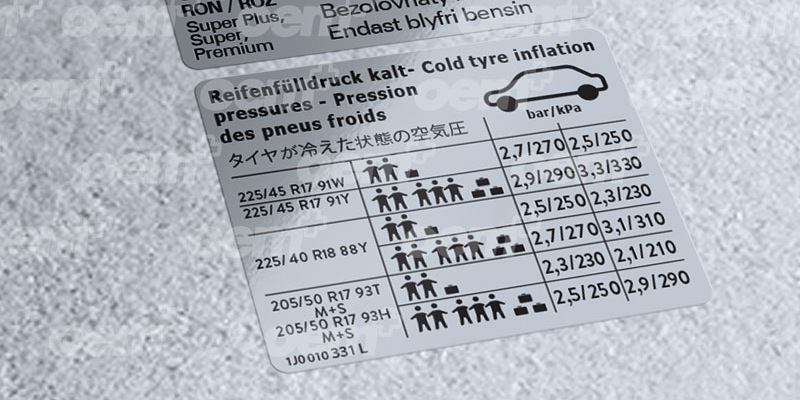

На лючок бензобака с давлением и размерностью шин:
1j0 010 250 K/L — стандартная, 14"/15"/16
1J0 010 292 B — без размерности дисков, Golf/Bora
1J0 010 292 T — без размерности дисков, Golf/Bora/Variant
1J0 010 241 K/J — без размерности дисков, Golf/Vento
1J0 010 298 H — 16"/17"/18" — GTI 25th Anniversary
1J0 010 331 L — 17"/18" — R32

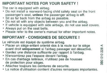

Предупреждения Airbag:
3B0 010 228 A — на лобовое стекло сверху в углу справа, прозрачная
3B0 010 219 B — на стойку пассажира (Заводская)
5G0 010 029 J — на стойку пассажира (Cовременная)
3B0 010 208 — сбоку торпедо со стороны пассажира
1K0 010 615 K — На стойку, предупреждение о ремнях ковша Golf 5 GTI/R32

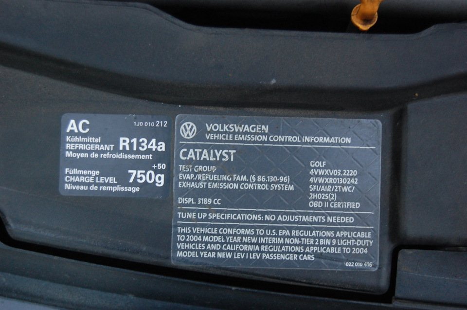

1J0 010 212 — Газ и заправочный объем кондиционера
701 010 492 B — Прямоугольная с предупрежденями (Для америки. Предупреждение о высоком электричестве, уровне масла и что двигатель горячий)
701 010 081 — Квадратная с предупреждениями (Предупреждение о высоком электричестве, уровне масла и что двигатель горячий)
701 010 002 A — Серебристая, от более новых моделей
701 010 002 AA — Просто с иконками, от еще более новых моделей
Дополнительные:
022 010 416 — Предупреждение о наличии катализатора (Для америки)

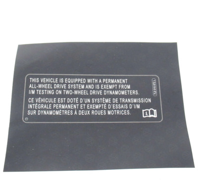

Предупреждение о полном приводе (Не тестировать на моноприводном дино-стенде!):
Вроде были и на Г4 в америке, но найти точных данных и номера не смог
7L0 010 872 L — Черная от туарега
8E0 010 542 A, 077 010 542 A — Белая, ауди
