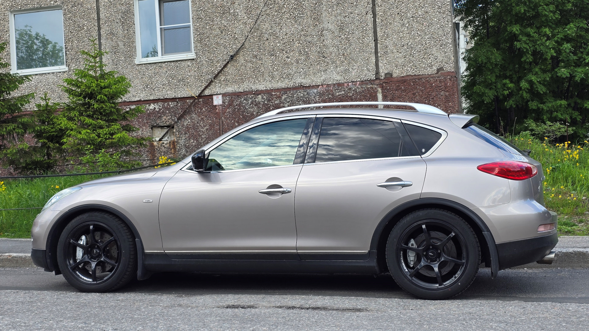

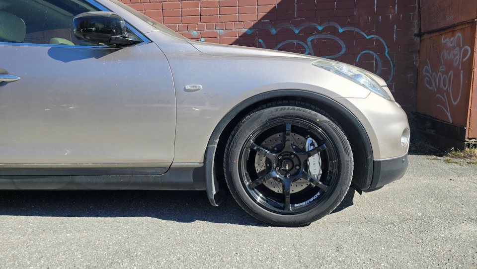

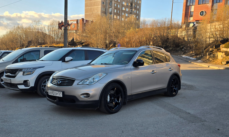

Давно хотел сделать из нее пузотерку и вот решился) поставил пружины h&r 28961-1, больше всего боялся за комфорт, но произошло чудо, подвеска в плане комфорта совсем не изменилась, неровности отрабатывает отлично, только теперь не кренится в поворотах и при перестроениях, упала на 2,5 см. Диски заказал из Японии, практически новые advan rg, r19, вес 8,6 кг, подумал раз гулять поставлю еще и гайки титановые) совсем невесомые, около 20 граммов, единственный косяк диски с родными колпачками не встали(((( пришлось заказывать другие колпачки, которые выпирают((( Для полноты картины крышки зеркал были покрашкны в черный. Резину триангл 202, приятно удивила если честно, в меру мягкая и нешумная, только по весу тяжелее, чем континенталь премиум контакт.

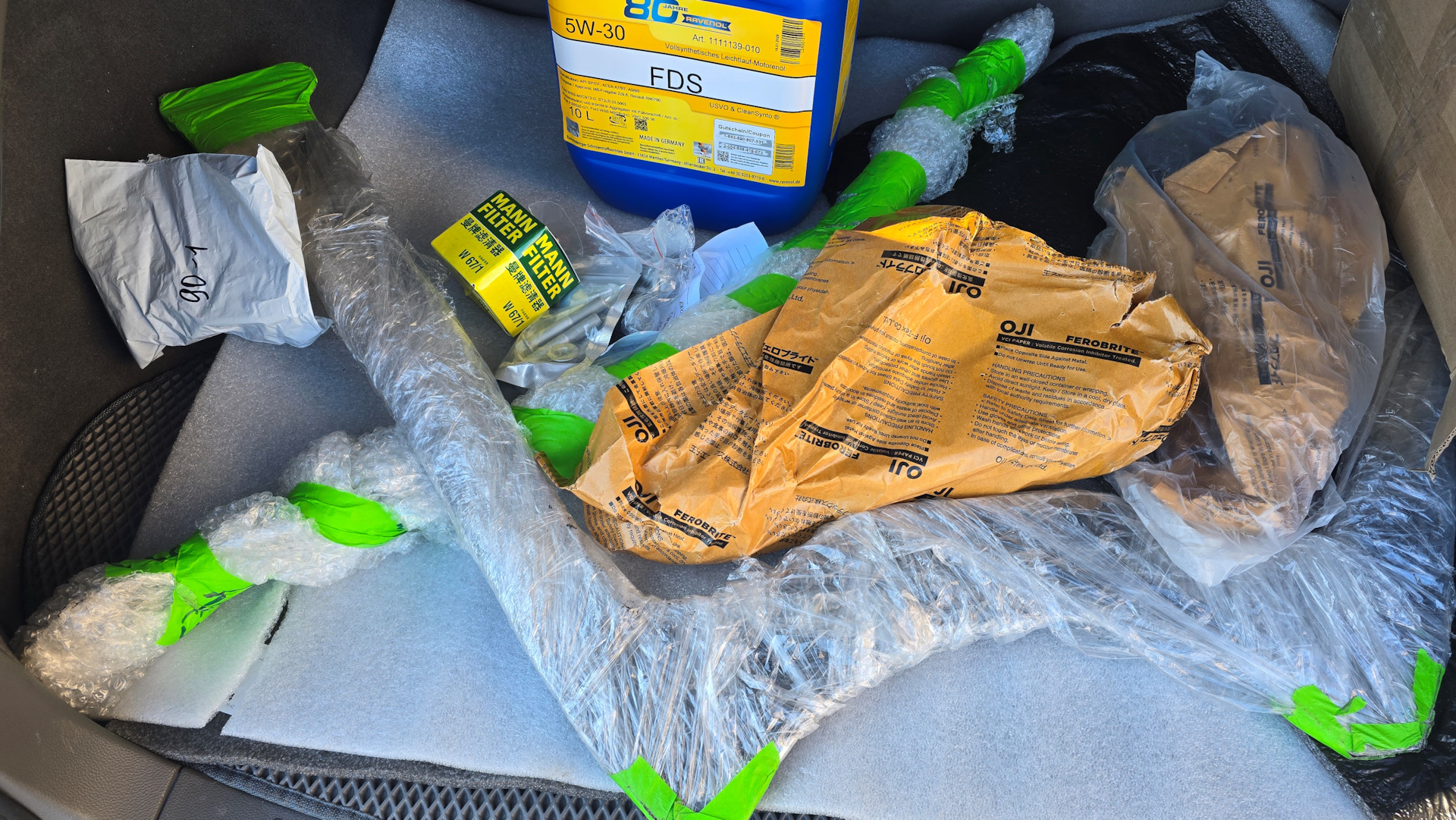

Поставил три распорки- передняя, задняя W, и еще какую-то мелкую), передние ступичные+датчики абс, рулевая тяга, развальные рычаги, передний верхний, передние ступичные и все развальные болты. В зеленую зону не получилось вывести, но сказали есть резину точно не будет, что уже радует, визуально стоят ровно. С маслом все сложно, выбрал на мой взгляд самое неплохое ravenol fds 5-30.
