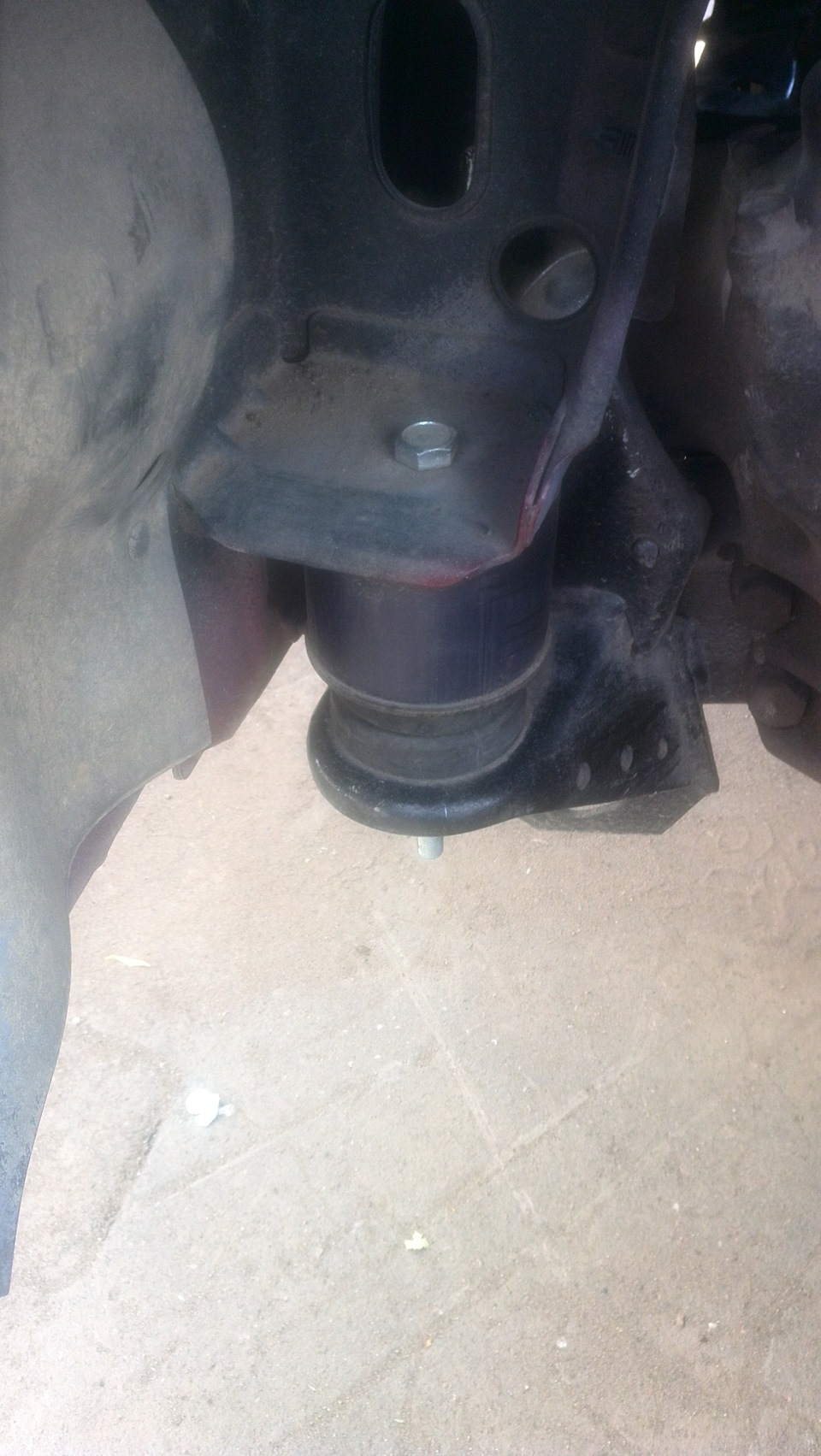

Двигатель на своем месте, но негоже опускать кузов на старые рваные подушки. Снова спасают контрактные детали, подушки как новые. Вообще владельцы террано серьезные парни, и опускать кузов просто на подушки это не серьезно. Решено произвести процесс в народе называемым боди-лифт. А что б достичь полного фен-шуя, я решил что капролон должен быть черный, а не белый. Нивапрос, купил стержень черного капролона, нашинковал по 6 см и вот теперь можно ронять кузов.

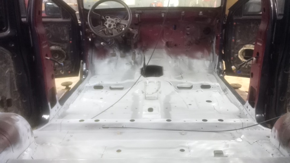

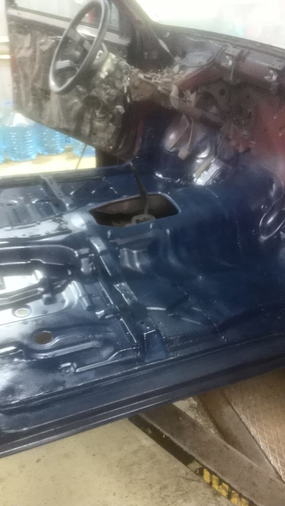

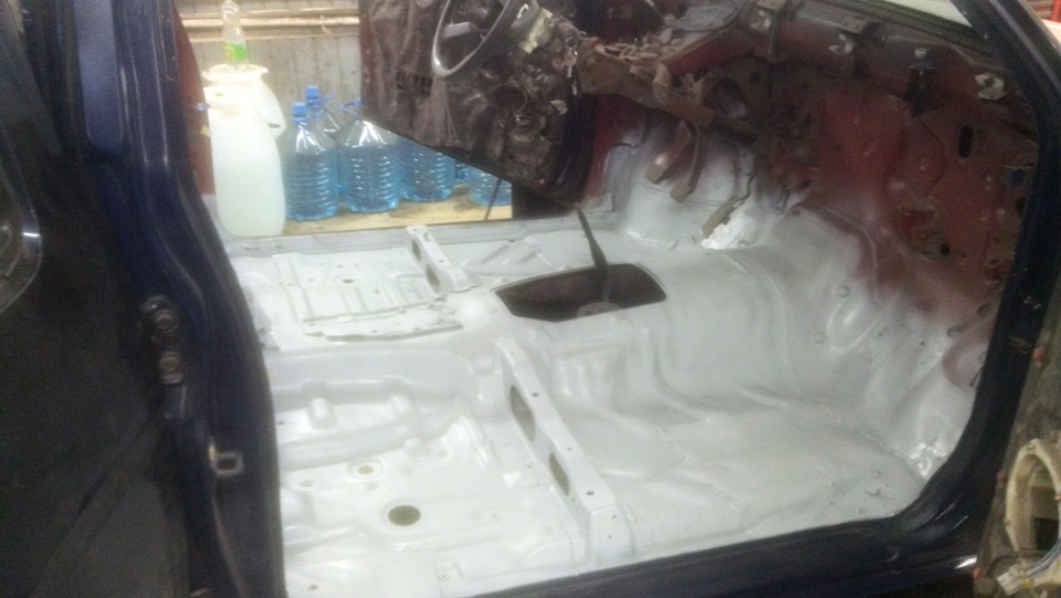

С этим закончил. Потом подумалось мне не гламурно будет открывать темно-синюю дверь, а там красный проем. Надо исправлять. И совсем гармонии не будет если пол в салоне останется не тронут. И все по новому, чистим, мажем, красим.
Правда на пол почему-то решил использовать не акриловый грунт, а эпоксидный. Но сути дела не меняет — кислотный грунт, эпоксидный грунт, краска.
Ну что же, можно сказать еще один этап пройден.

а как разрезал капролоновый стержень? у нас в городе метровый диаметром 80мм стоит 2000 руб. думаю купить и самому все запилить.
я тоже брал метровый стержень. пилил торцовочной пилой.
есть такая да, а круг какой под него нужен? под дерево который наверно?
да, я деревянным пилил, единственное брал небольшой запас с учетом ширины реза
понял. болты уж в магазине недорого можно взять. спасибо за информацию.
на форуме написано от чего можно болты взять. главное прочность не меньше 8.8
