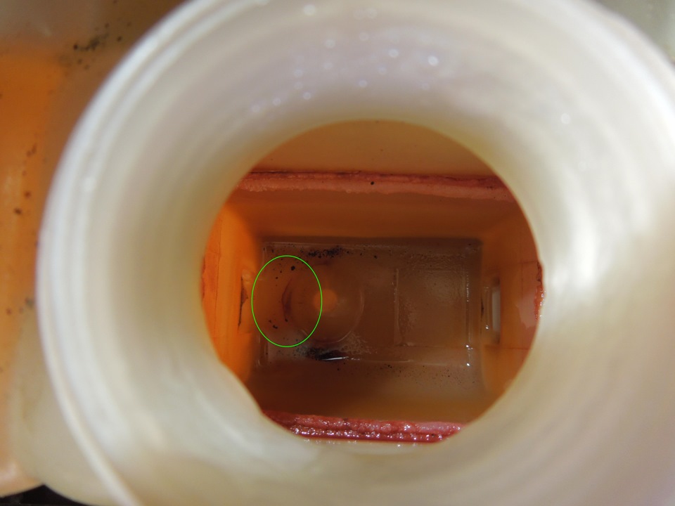

— Новую крышку РБ "АВ". (Такая же стояла с завода. Отзывы о них разные, но предыдущие две меня не подвели. Недорогие и меняю их через 2 — 3 года).
— Два пакетика лимонной кислоты и двойной запас дистиллированной воды (15 л). (Хотел сначала промыть систему дистиллированной водой с лимонкой).
— Ершик для чистки старого РБ. (Менять РБ не планировал, т.к. новый стоит 400-450р).

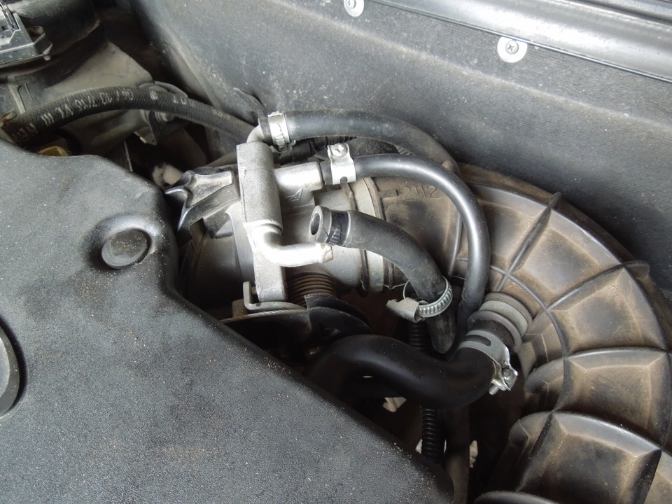

После дожидаемся, когда ОЖ перестанет сочиться из обоих отверстий, закрываем их и заливаем дистиллированную воду.
Т.к. слитый антифриз не изменил своего цвета и был лишь слегка мутный, я решил отказаться от мытья с лимонкой и залил сразу чистую дистиллированную воду.

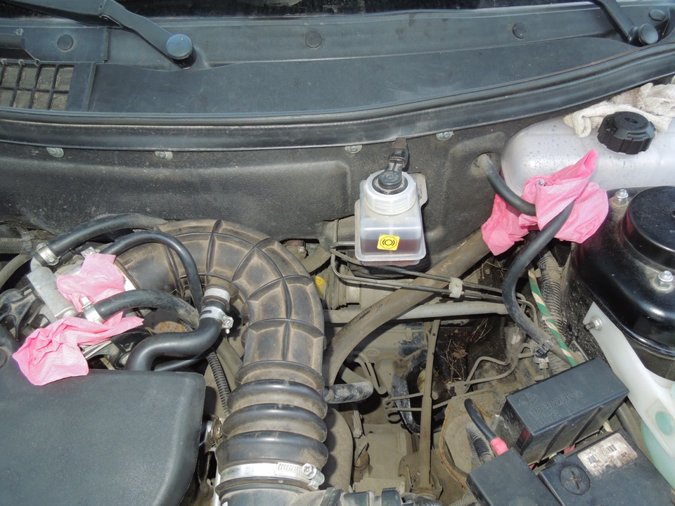

В новый РБ заливаем свежий антифриз. Всего с доливами в систему у меня вошло 7,5 л антифриза. Повторяем вышеописанные операции по изгнанию воздушных пробок.
Послесловие.
Сразу скажу, что прихода от замены ОЖ я не ощутил. Наоборот, двигатель работал по другому, даже громче, периодически подрагивая. В пробках температура поднималась до 120 град. Хотя раньше такого не было. Да и карлсон работал как бешеный. Предполагаю, что это все следствие оставшихся воздушных пробок, т.к. через 50 — 60 км все нормализовалось.
На промывку системы, замену ОЖ и РБ у меня ушло 6 ч времени. Все делал неспешно, с чувством и с толком. Но лучше бы я их провел с семьей, а авто отдал в сервис. Радует то, что при самостоятельной замене обнаружил трещину РБ и большого патрубка сапуна, чего в сервисе бы не сделали и со временем мне бы все это аукнулось течью антифриза и масла.

Странно, думал на 10ом семействе уже не требуется борьба с пробками.
У меня на радиаторе нет этого вентиля, что делать
Может он в другом месте на вашем радиаторе или выполнен в виде болта-пробки?
На приоре с кондеем нет вентиля, там просто снимается нижний шланг под акб

2 соска))))
Это магазинная надпись) РБ на приоры бывают одно и двух сосковые. Стер ее) На последней фотке ее уже нет.
