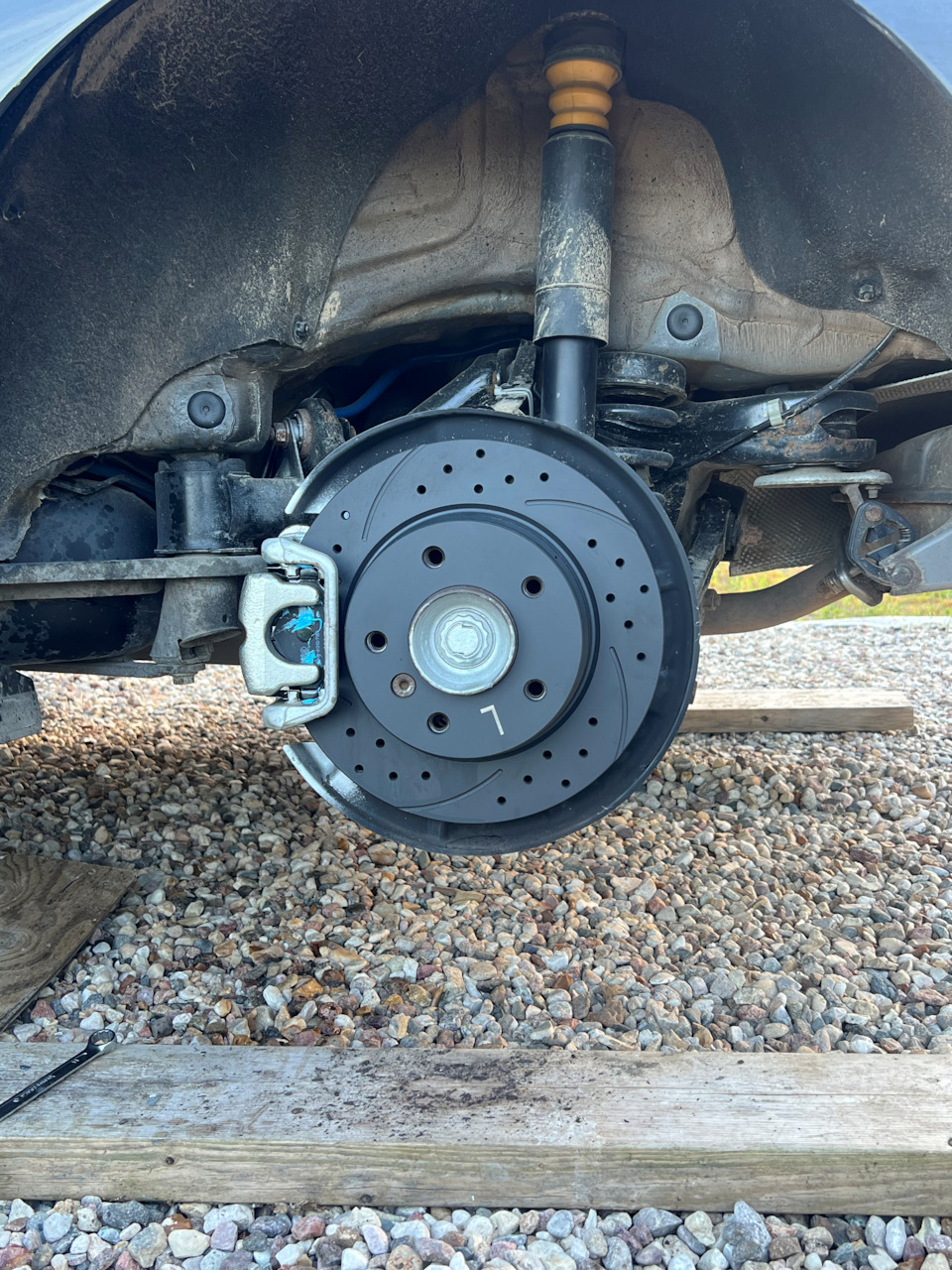

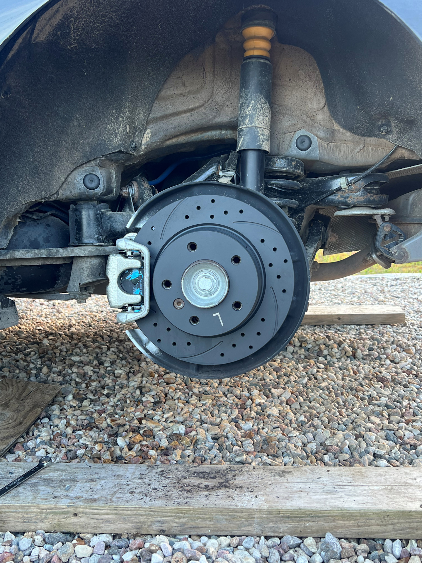

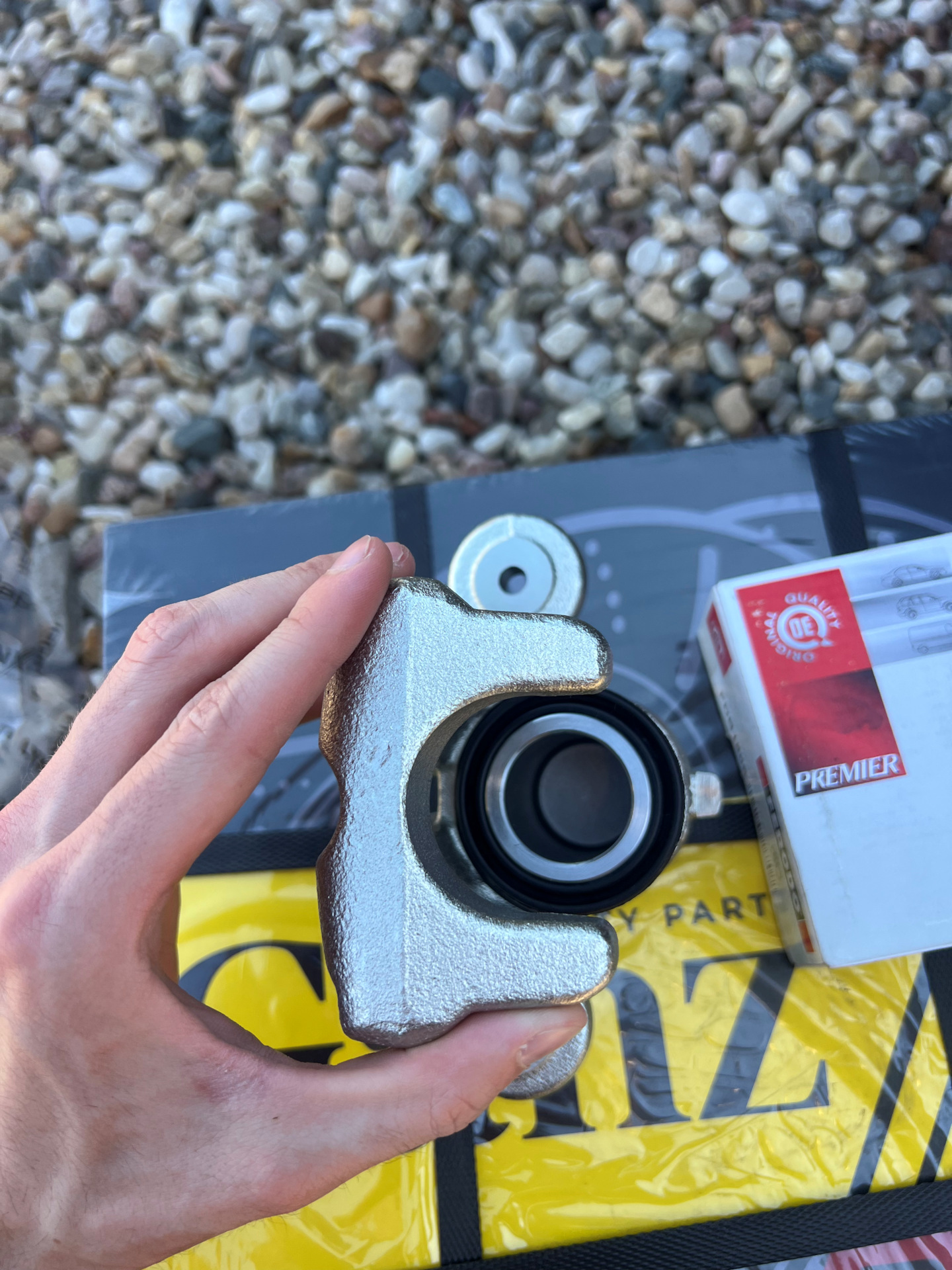

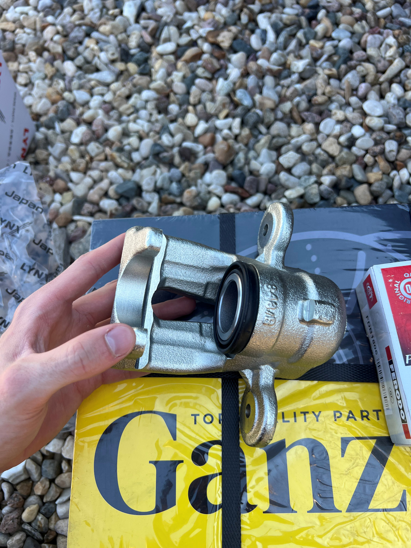

После замены колодок на старых суппортах — словил клин, нагревается до синевы после 10 км, видимо на старых колодках поршень ещё мог двигаться, а на новых нет.
Меняем:
Суппорт левый — LYNX BA3453
Суппорт правый — LYNX BA3454

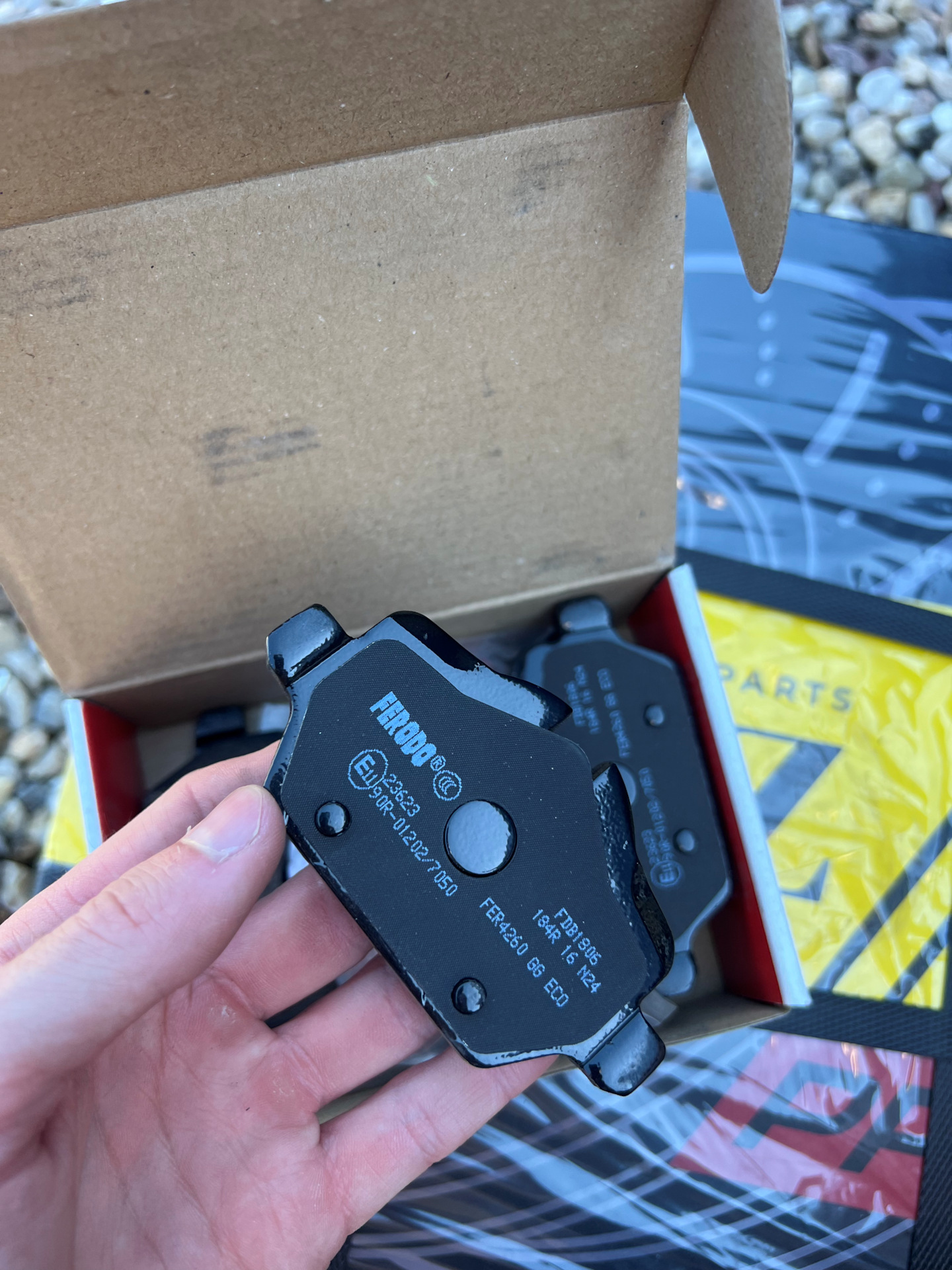

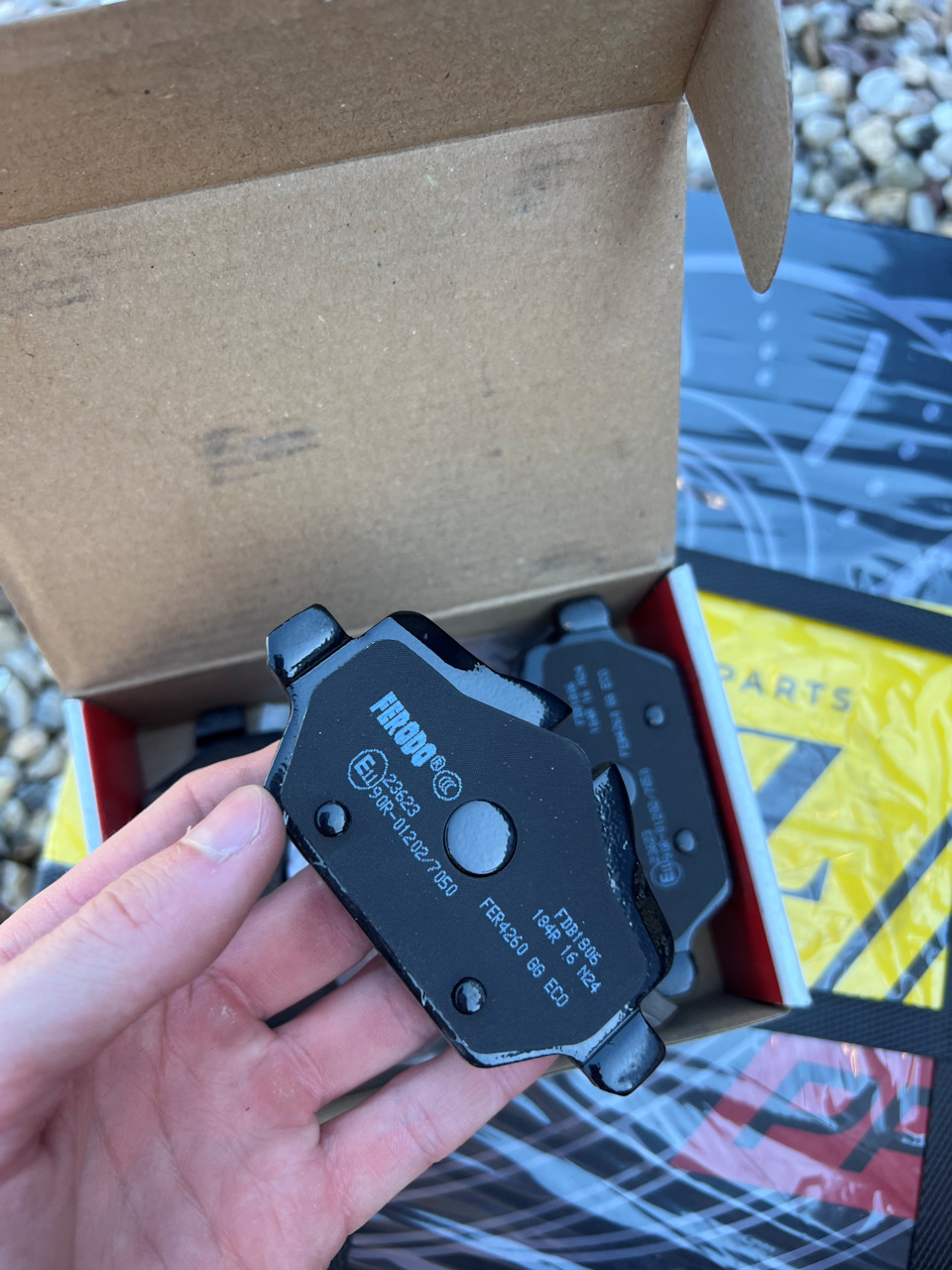

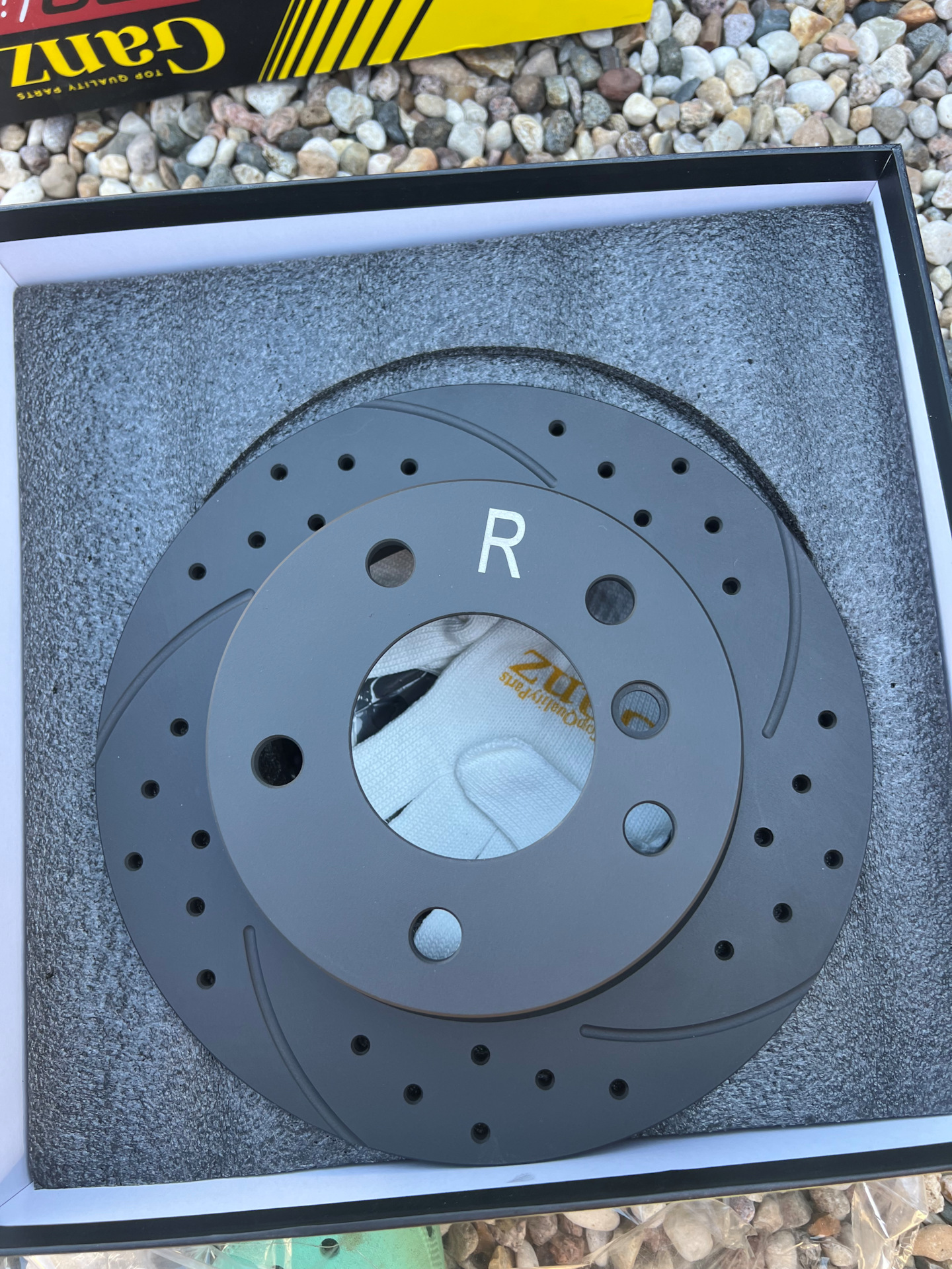

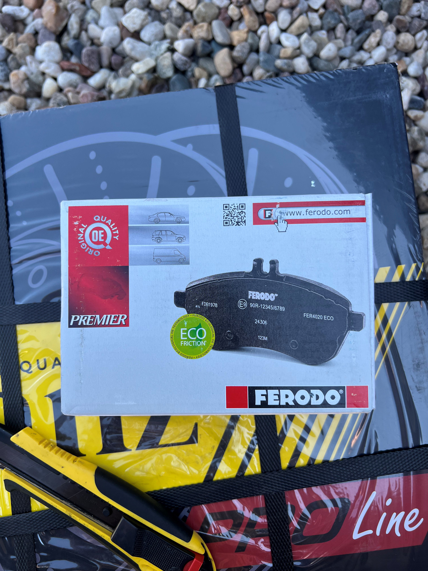

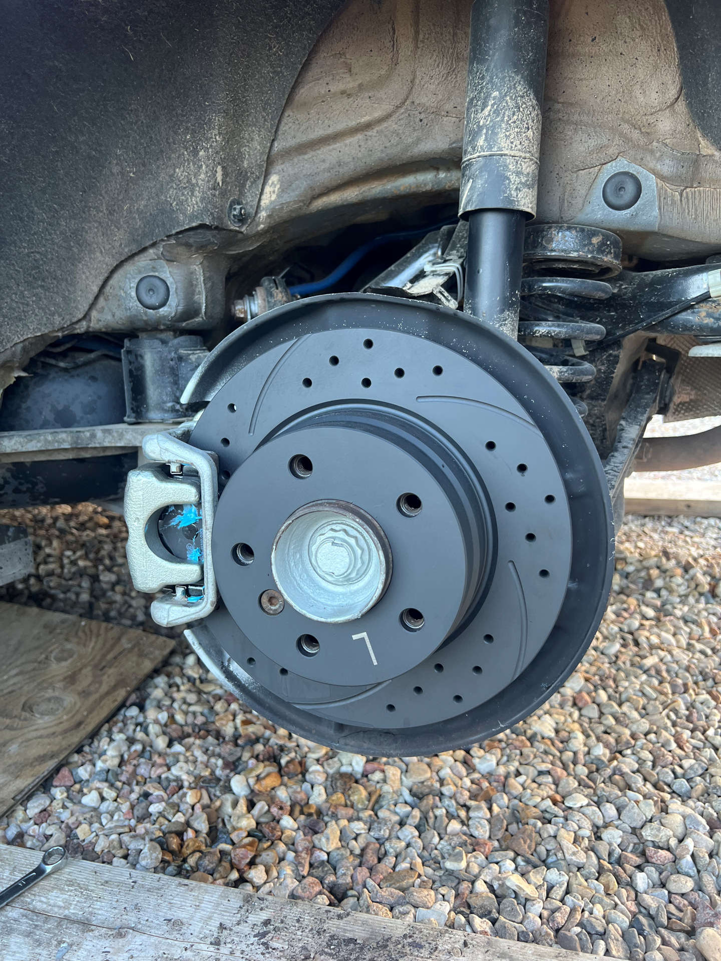

Колодки — FERODO FDB 1806
Диски — GANZ GIJ06156S (хотел с насечками)
Запчасти на фото: FDB1806
Все почистил, смазал где нужно и прокачал аппаратом под давлением, тормоза не узнать, осаживается как вкопанная и не уводит в сторону
