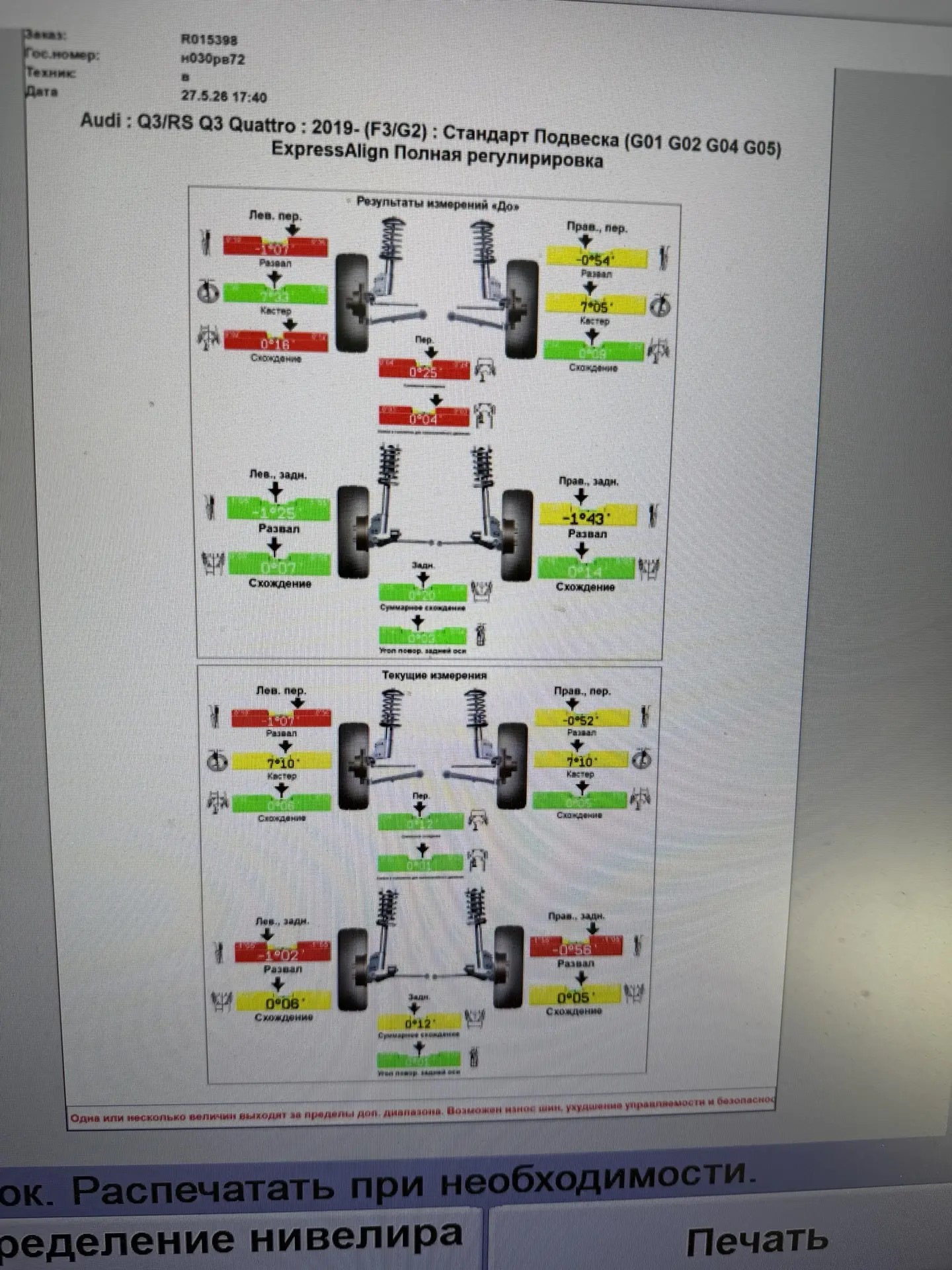

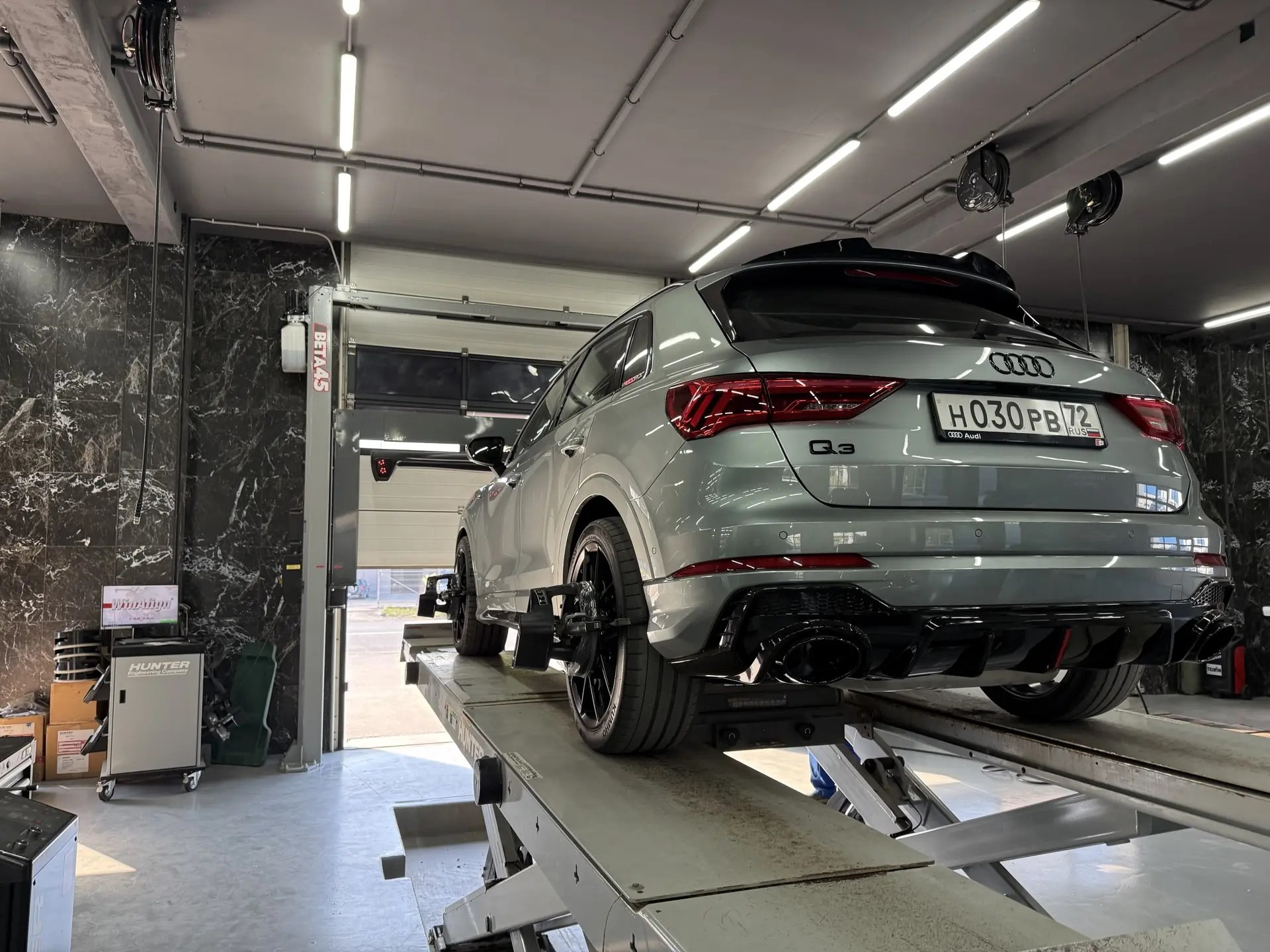

Всем привет!

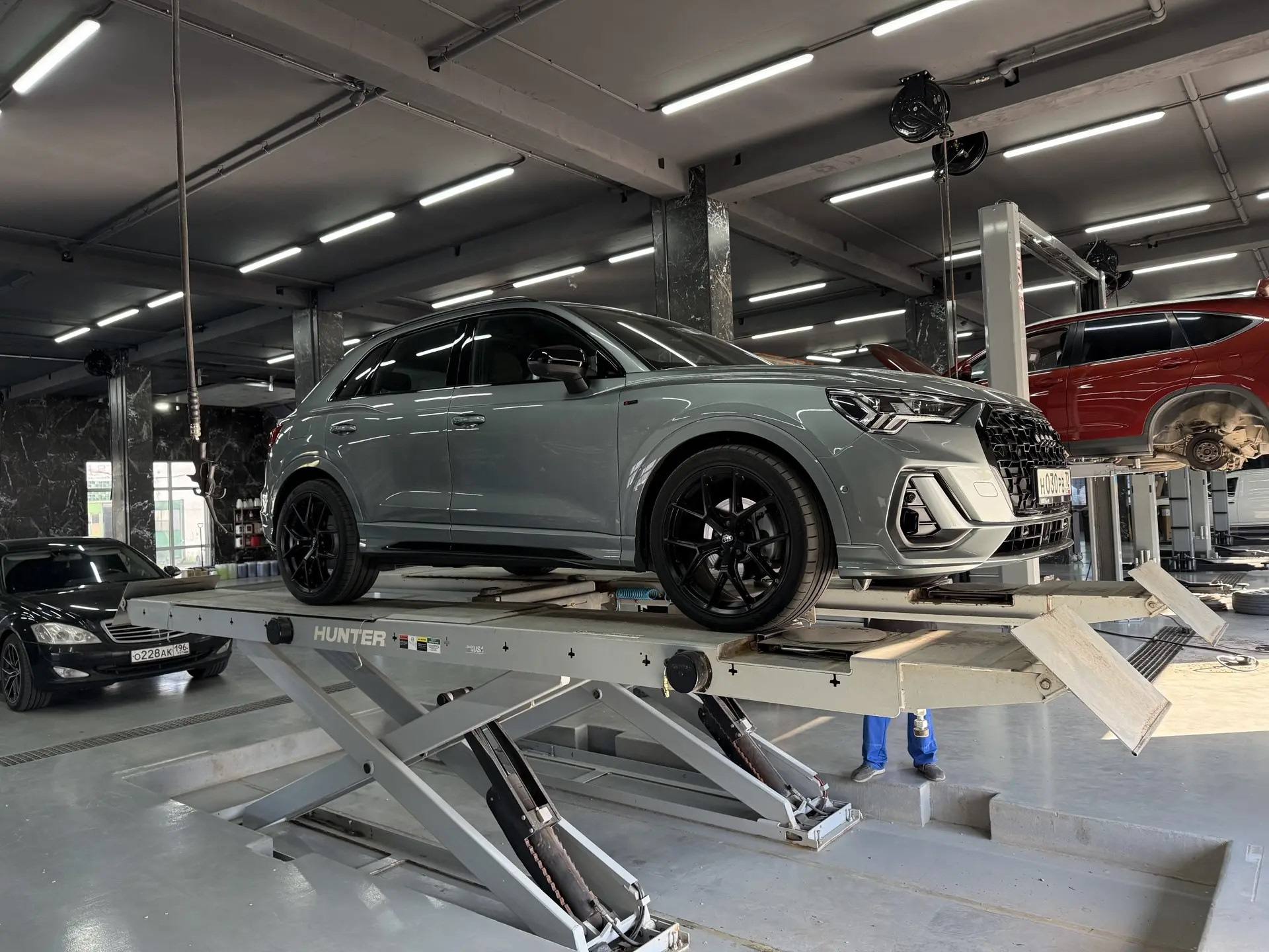

После установки пружин делал процедуру схода-развала. После первого раза машина уходила влево. Это было на штатных 19х колесах. Провели повторно. Было некоторое время все ок. Но сомнения посещали, ведь мастер — не знал, какую параметрию залить(скажем сомневался), пружины не штатные, авто не Европа. но взялся и со второго раза сделал. По окончании зимы стал замечать, что руль теперь снова смотрит "в бок" и уводит машину. Дождался уже установки летнего комплекта и понял, что авто не только уводит, но еще и чудесно рыскает на колее. Заручившись рекомендацией товарища позвонил и записался к ОД (volkswagen). По телефону не сразу записали, уточняли возьмутся ли они за такой тандем — колеса/пружины. Отдал авто в уговоренное время, изъявив желание присутствовать при настройке. Не прошло и 10 минут — машину возвращают со словами — "мастер сказал не будет браться, у вас не стандартное оснащение. Потрачу время — может не получиться". Конечно я зол и не доволен — какие большие колеса для схода/развала, какие не понятные пружины? Принялся звонить дальше, к ОД Audi. Отказ по тем же причинам. Я все больше удивлялся в последующие звонки. И тогда уже психанул и позвонил в Юмикс (говорят профессионалы, но сколько я сталкивался — очень хамское общение и обращение. Отзывы лишь это подтверждают в глобальных масштабах). Но они сказали сделают. Приезжай и стой в очереди.
Приехал . Машины 3-4, 2 часа ожидания и "меня подняли".
Приняв тщетные попытки установить контакт со специалистом, стал наблюдать. Параметрию сказал выставит сам (стандарт), никакого спорт и тп. Повторюсь — я мало, что в этом понимаю. Стал рассказывать как было по поведению авто, что делали и количество раз. Услышал только — "у меня 28 лет опыта, наверное что то я да понимаю". На этом я обрадовался. Свезло так свезло мне.
Мастер сказал что подрамник тоже требует регулировки. Конечно за доплату. Согласен я, что ж поделаешь.
Мастер заверил, что без вмешательства в подвеску, при просто сезонной смене колес (независимо от диаметра комплекта), сход-развал не прям обязателен. Но желательно хотя бы раз год проводить.
Так же я предложил ему выставить нулевое положение руля на заведенном ДВС. Почувствовал себя после этого дураком.
Закончили. Уехал.
Через 5 минут вождения — руль криво, ведет вправо снова. Злой я доехал в час пик домой. Звоню — "ну приезжай, глянем еще разок"!
Вкратце — поругался с ним. Он начал говорить, что у меня паршивая резина и тп, я не чувствую машину, Китай vag. Я нашелся, чем ответить. Он молча сделал — признал, что был смещен подрамник, видимо он ударным ключом так протянул и сбил уровень. И — выставили руль в нулевое положение на заведенном ДВС.
Сейчас — все по красоте !))

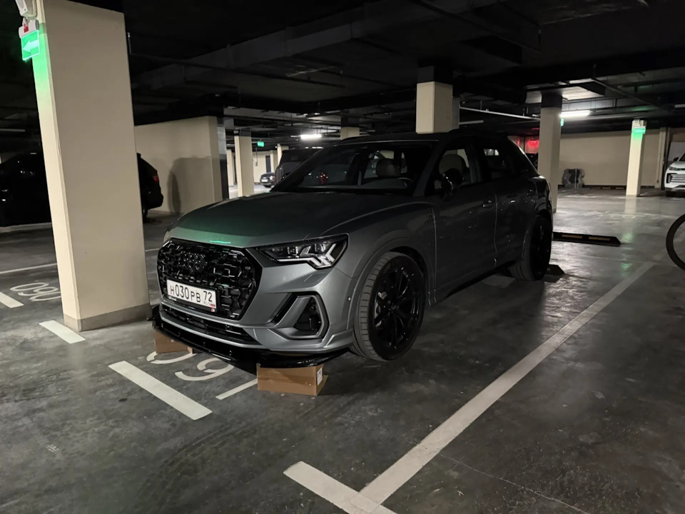

В гараже валяется передняя губа, оттуда же, откуда и спойлер. Весь в сомнениях, что он мне нужен на авто без боковых сплиттеров ! Пока просто прикинул. И вопрос смогу ли я заехать с ним в паркинг .

похоже все развальщики одинаковые))) мне тоже сказал что подрамник сдвинут и нужно выравнивать), открутил один болт чуть подвинул))) и плюсом чето тыщи 2 взял))
Слушай, пущай уже его выравнивают — лишь бы не с 3-4 раза уже 😁
Не подумал бы, что такая процедура сложная, а нет тут то было ))
А делали калбровку датчика угла поворота руля G85?
Не-а, помогает ? Сейчас руль стоит как надо !)
Пытались откалибровать головной свет, из-за пружин, посадили аккум и гирлянда ошибок выпала после того как прикурили )

Про хамское отношение это в точку, я тебе по мойму давал контакты кто хорошо делает эту процедуру
Не-а, не давал ! Я бы туда ни ногой, нашел бы место если ))
обращайся в след раз… блин тоже надо сьездить.но у меня все ровно
Спасибо ! Посоветовали римекс еще на профсоюзной, но уже после моих ситуаций ☝️😁
Ну тоже не то😁
Странно. Приехал на сервис, где есть оборудование Hunter. Сказали сделают без проблем и сделали. Пост об этом есть.
Ну вот такая катавасия у меня вышла ! Тоже удивлен до безума, но учусь на своих ошибках )
