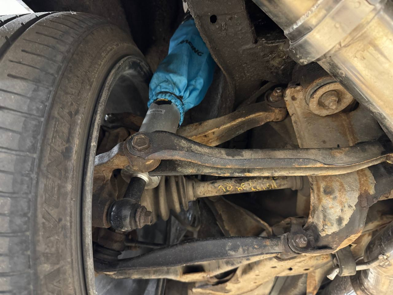

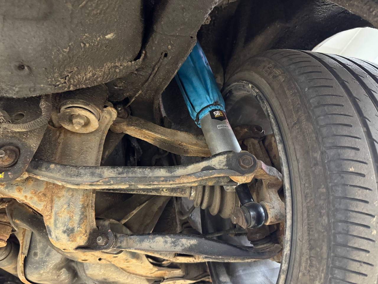

Вот и завершился этап переборки подвески, как оказалось, еще даже живая =)

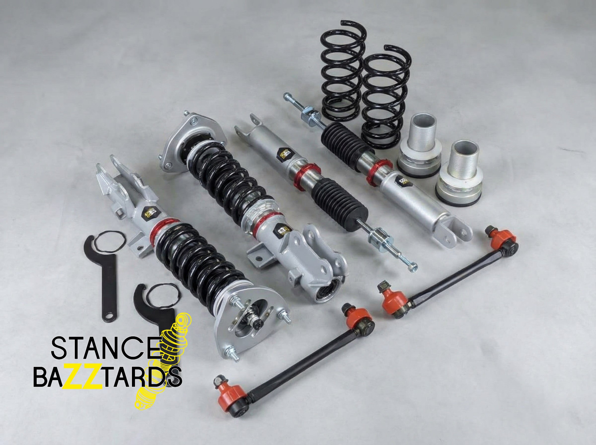

Приобрел койловеры с последующей установкой силами ребят из stancebazztards.ru/, грамотно распределили высоту! Очень понравился подход людей к своей работе!

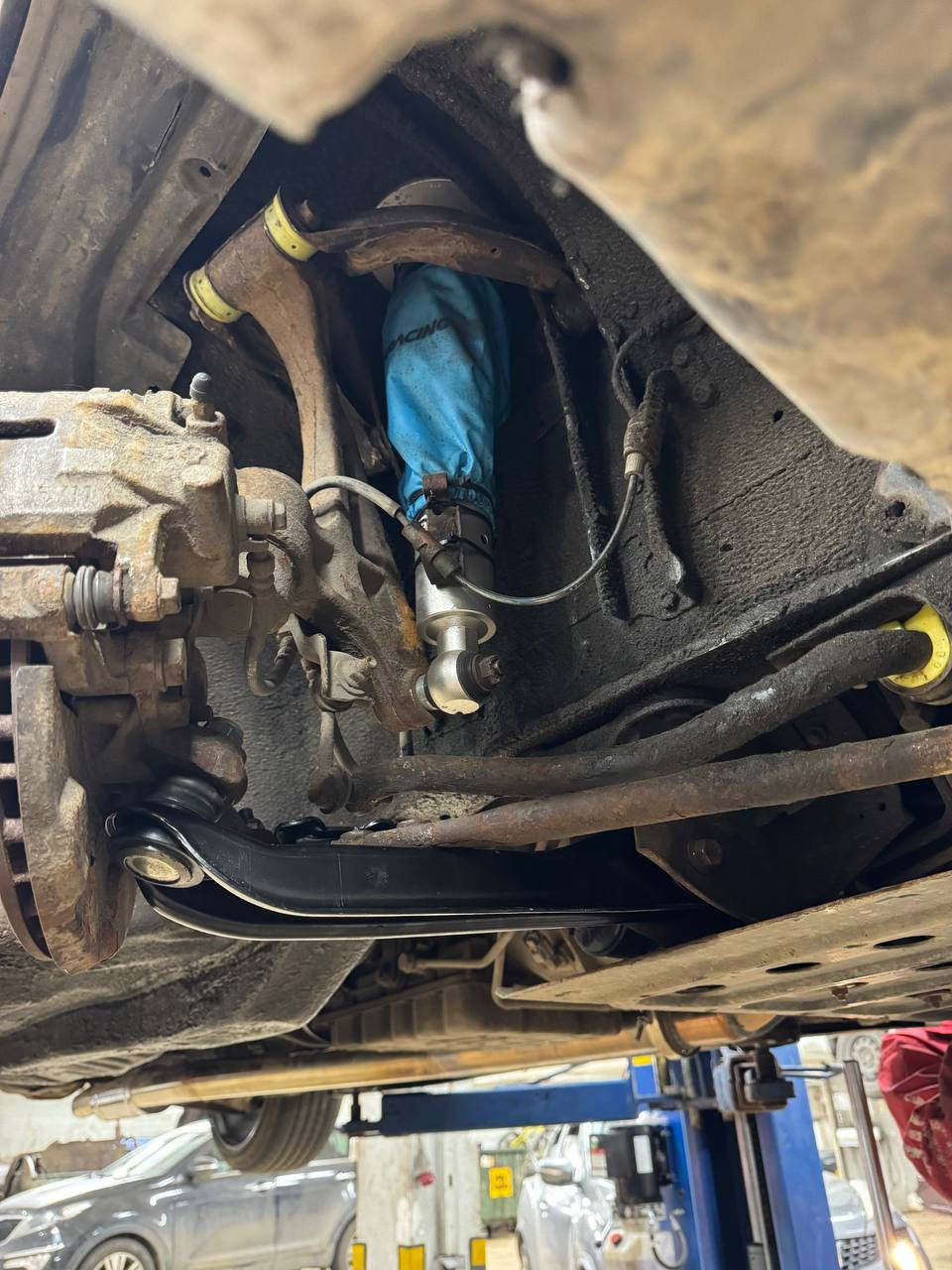

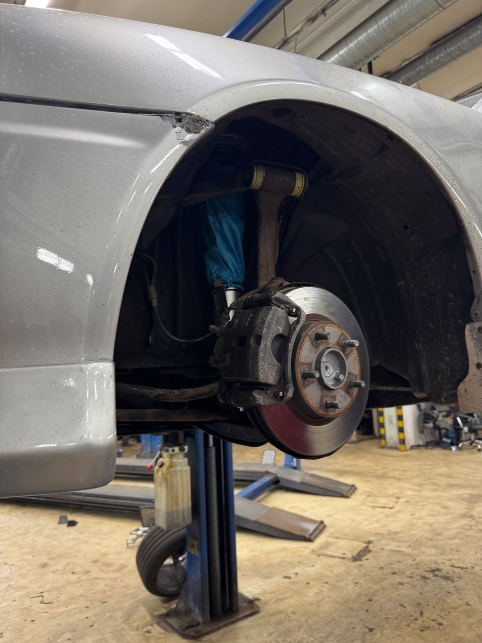

Далее принял "волевое" решение, поменять все сайлентблоки с резины на полиуретан (отечественного производителя), да стало жёстче, но нужно эффекта добился, машину не кренит как неваляшку =)
Демонтаж рычагов с последующей заменой сайлентов делали силами сервиса Джикар, в целом работа сделана на 3. Делали 6 дней работу, да и просил определить "отжившие свое" детали, никакой реакции.
В сервисе mosavtoremont.ru/ приехал делать сход-развал, и как оказалось, мертвыми были передние рычаги (сайленты гуляли) и рулевые накончники (пыльники в труху), экстренно были докуплены компоненты и установлены с последующим сход-развалом =) Ребятам из мастерской огромное спасибо, хороший подход к делу!
