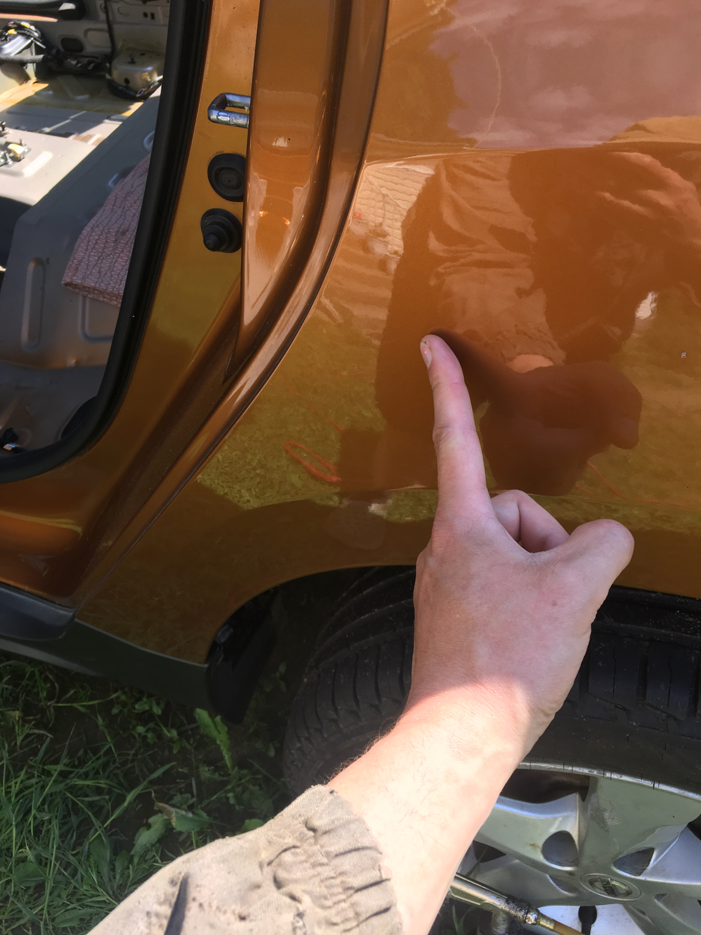

Всем привет не так давно сделал Антикор ссылка
Сделали весь комплекс по обработке
Машина приехала к ним разобранная все было в доступе

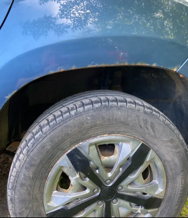

Итог на фото, задние крылья обработали как на заводе 🤣, сзади шланг вставили дунули на этом все (до лючка бензобака)
Порог и крыло в доль арки девственно сухое (а это самое болезнененое место у всех машин)

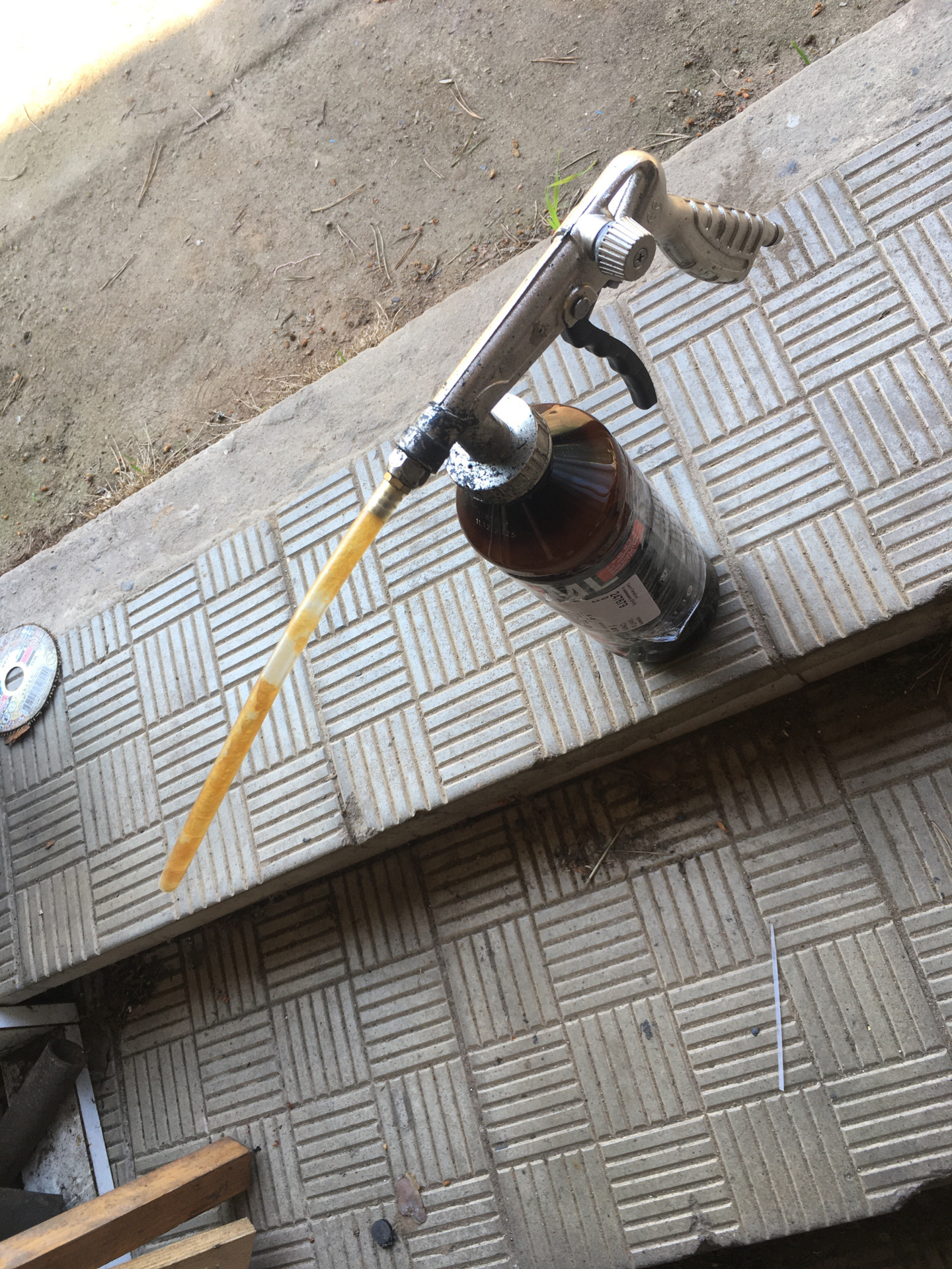

Пришлось доливать самому, так что какой можно сделать вывод.
Рекомендую делать только арки (что самое сложное)
А вот проливать полости лучше самому
Иначе потом через 5-7 лет чёт крылья вздулись, а ведь антикор сделали,

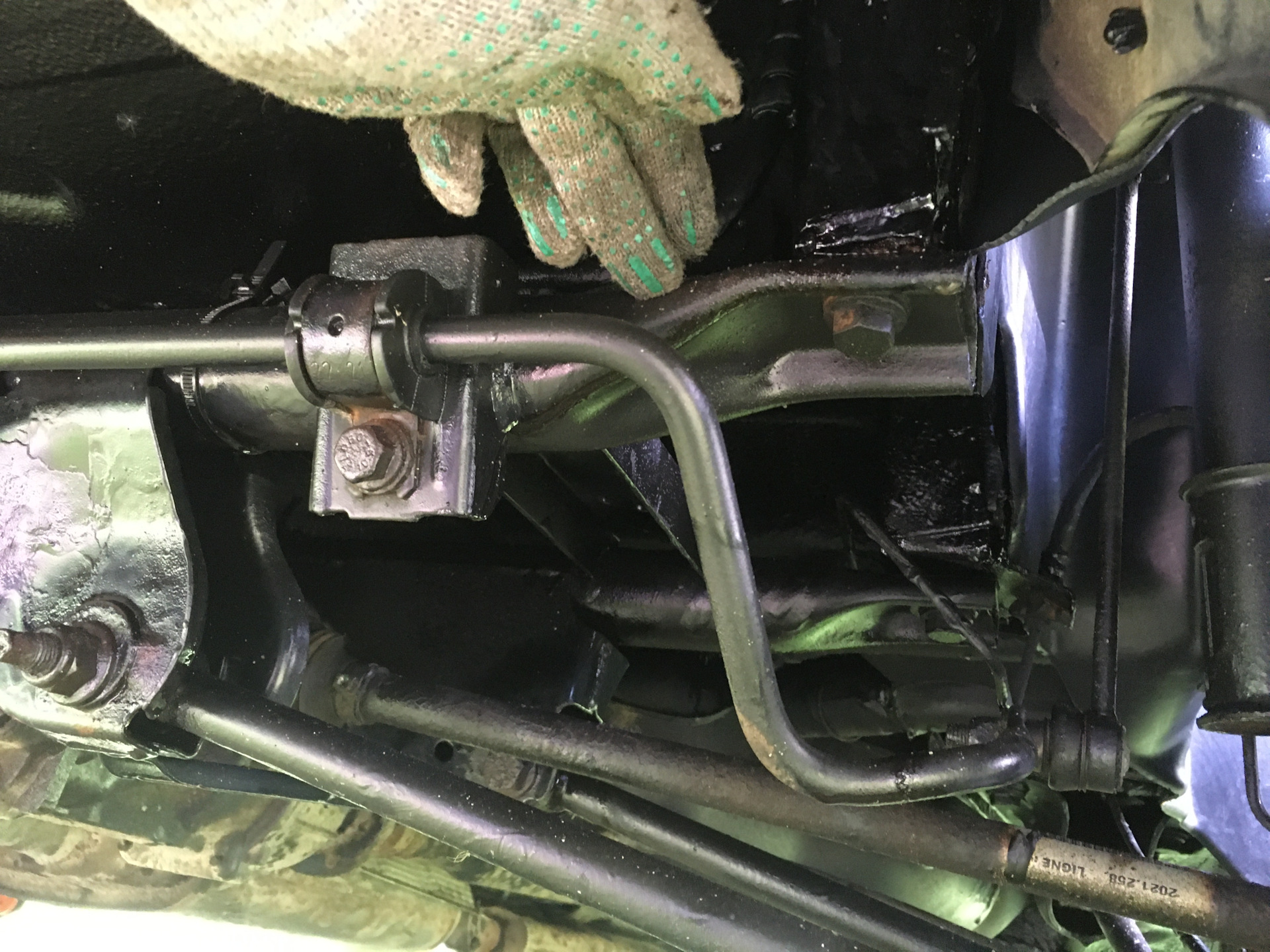

Так же просил пролить подрамники изнутри, передний залили вопросов нету
А вот задний в трубах был сухой, пропилил сам с балона мовилем, т.к ups пистолет не захотел дуть в тонкий шланг жидкость

А разве задние крылья (внутри) они должны обрабатывать?
Если хотите такую картину, то да не обязательно)
Ну, самостоятельно никто не запрещает доработать недостатки.(Раст-стоп ozon.ru/t/sS1W9HS, Мовиль ozon.ru/t/nPHO5SF и прочее ozon.ru/t/d74CmRs)
А пушсало то оно всегда пригодится.
Единственное, что деньги совсем не "пять рублей" заплачены за обработку.
Dinitrol ML ozon.ru/t/hoCdg9R
Хотя нет у порога все таки на 3м фото розовый мл чуть-чуть был
