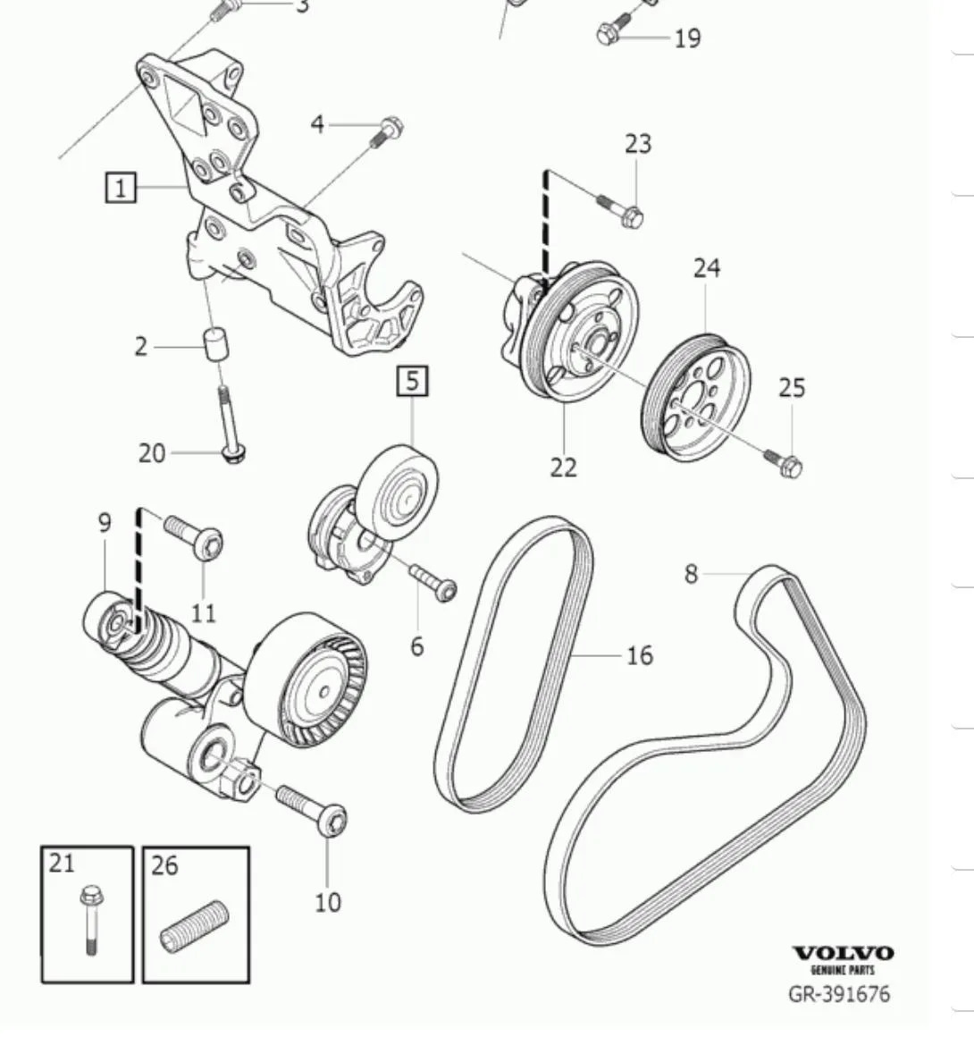

На холодную стал замечать свист при наборе скорости.
Грешно на ступичный, но он в норме.
Заехал в ближайший сервис, сказали что надо менять ремни + зачем то менять шкиф на кондиционере, точнее "промежуточный ролик" мол от него шум. Вроде как 22 на картине
Но сам компрессор кондиционера я менял совсем недавно, шум бы мастер мой заметил. А вот ремень кондиционера да, менял очень давно.
Мастер говори т что скорее всего визжит ролик холостой. А он Lynx, другого хорошего нет. А его я менял, чуть ли не 20к откатал на нем. Конечно рановато, но что поделать.

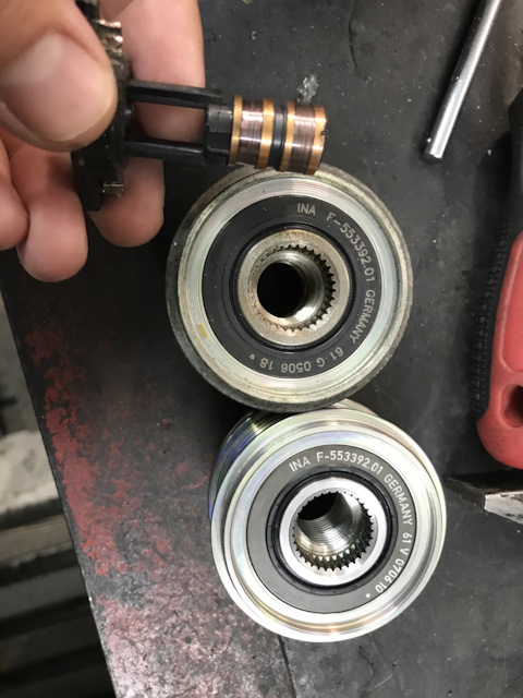

У меня уже почти 60т км что свистит может подшипник шкива компрессора, может обгонные муфты на генераторе или коленвале… Меняли приводной ремень и все ролики все равно посвистывает) Не прогрессирует, мастера толком не могут сказать что это, все это менять не хочется… в 77 сказали когда заскрепит приезжать)))
