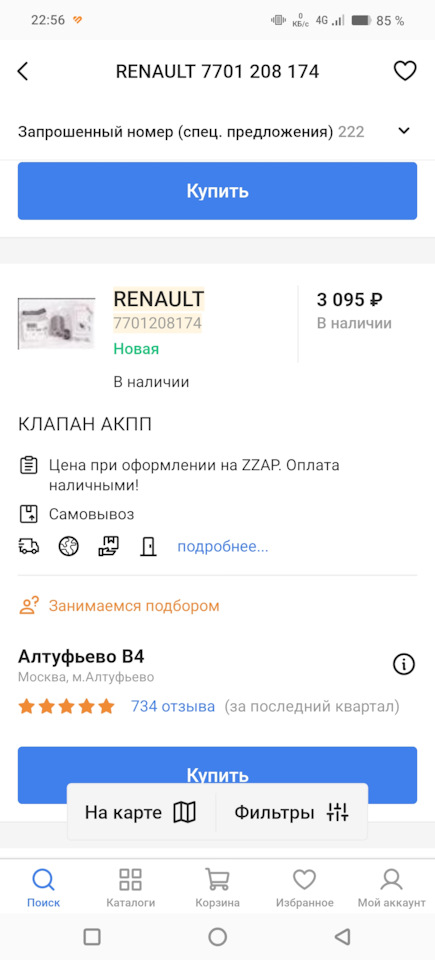

Были куплены соленоиды по артикулу 7701208174 по 7200 рублей за штуку. И 8 литров масла для полной его замены в АКПП. Также были куплены резиновые уплотнительные колечки и прокладка крышки гидроблока.
За соленоиды переживал чтобы не попасть на подделку, мастер сказал, что очень похоже и по упаковке и по виду на оригинал, который заказывал себе дилер Рено в свое время. Но по факту, ровно эти же самые соленоиды в коробке PSA, именно эти же самые, но в другой упаковке, стоят по 5000 рублей за штуку) Чтож, переплатил но уже поздно пить Боржоми)

Это подделка
Необязательно. Просто через ззап очень низкая цена.
На запе цены в Москве дешевле на 15-20%, а цены на соленоиды в тех пределах, что купил автор. Не могут они так дешево стоить. На запе выставляются обычные магазины, где никто от подделок не застрахован, лично, кучу раз через зап на подделки нарывался, хотя и цены были как за оригинал -10-15%
