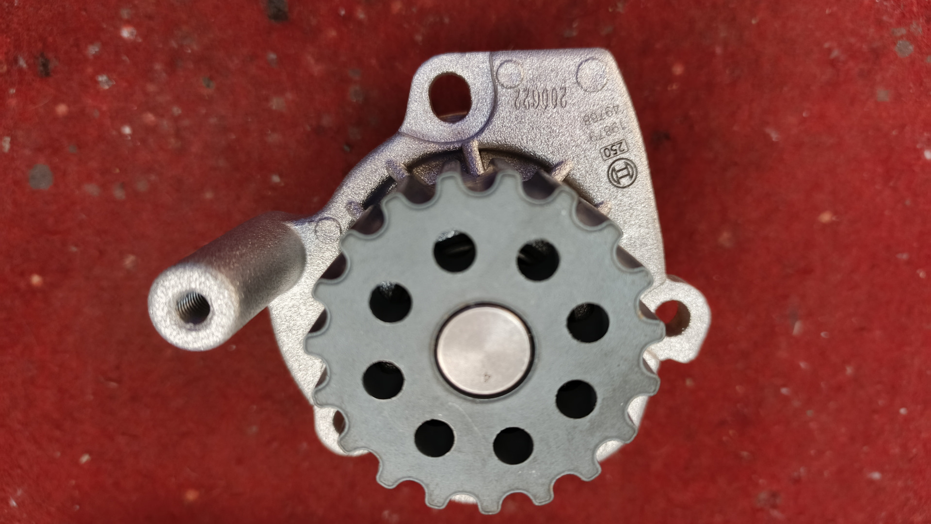

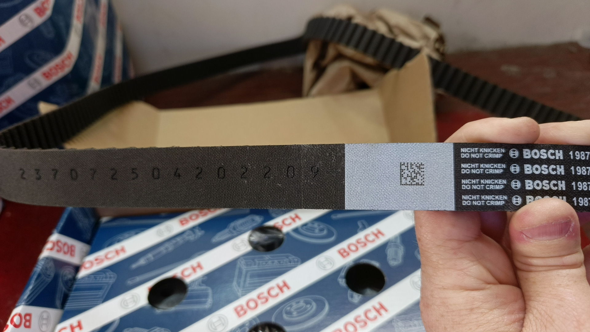

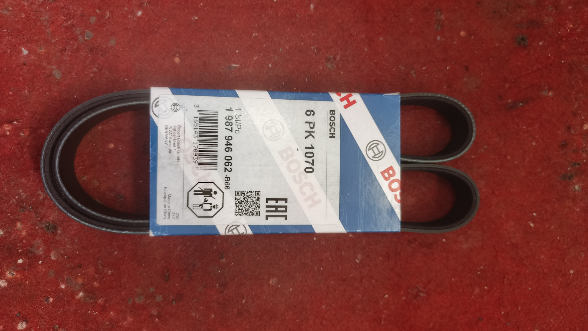

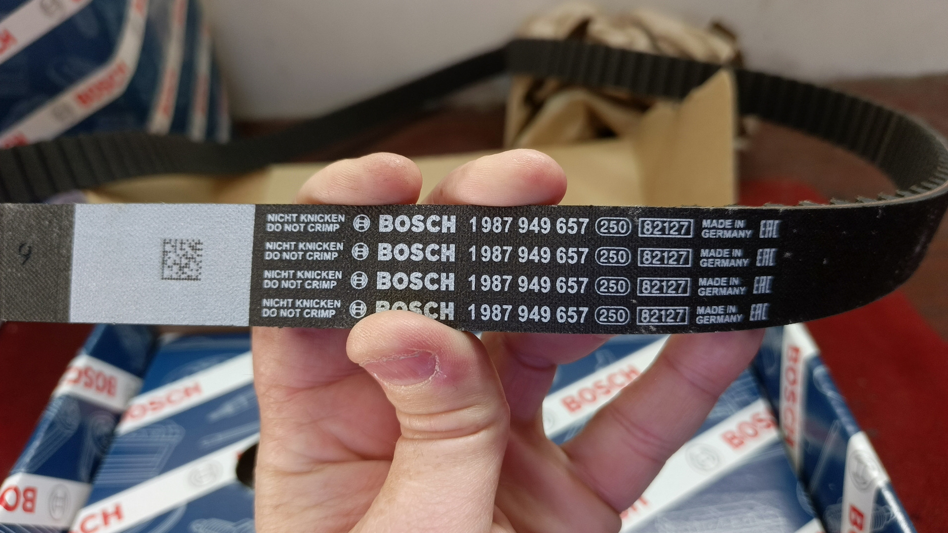

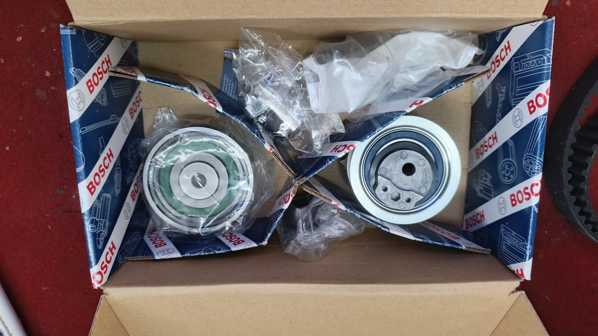

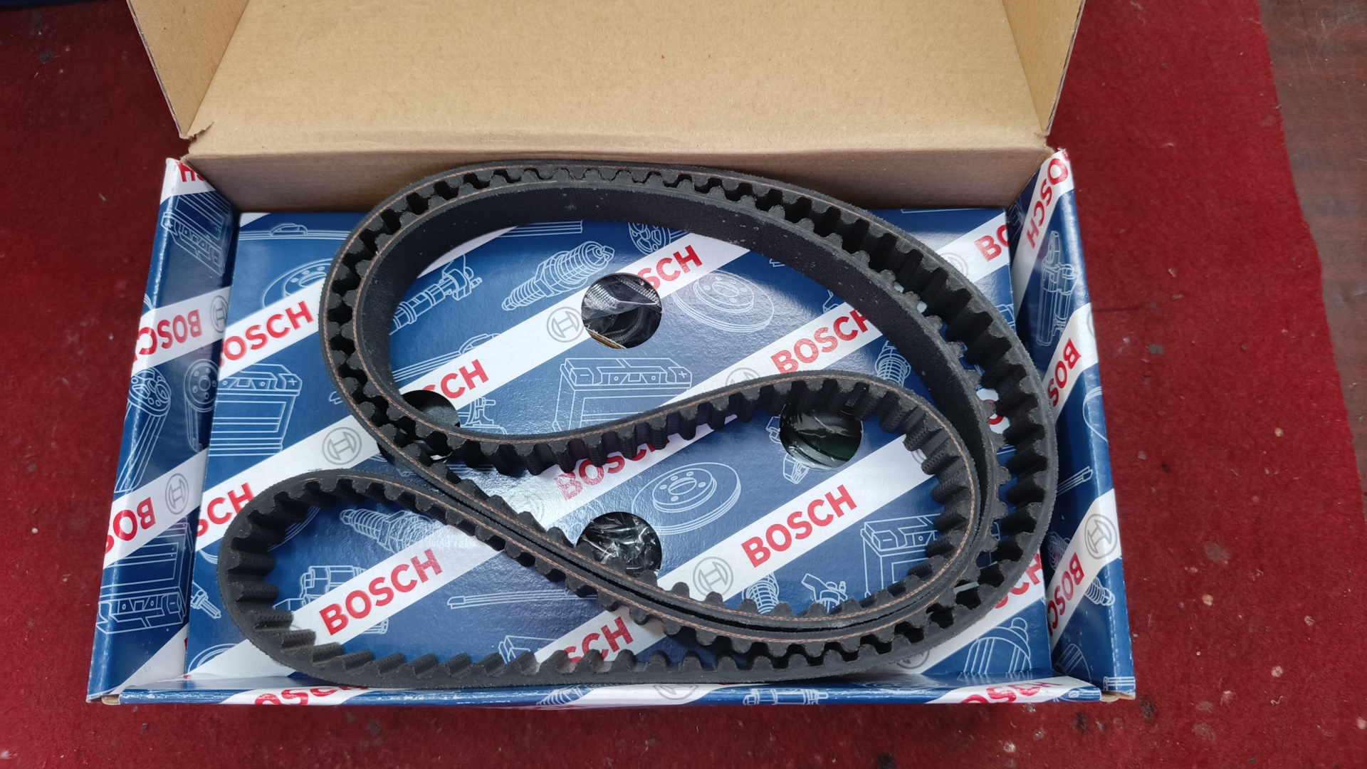

В общем, настало время замены ГРМ. Менял около 100т км назад на ориг . Сейчас ориг не ориг, да и цены космос… Примерно год назад был приобретен комплект BOSCH 1987946974 .

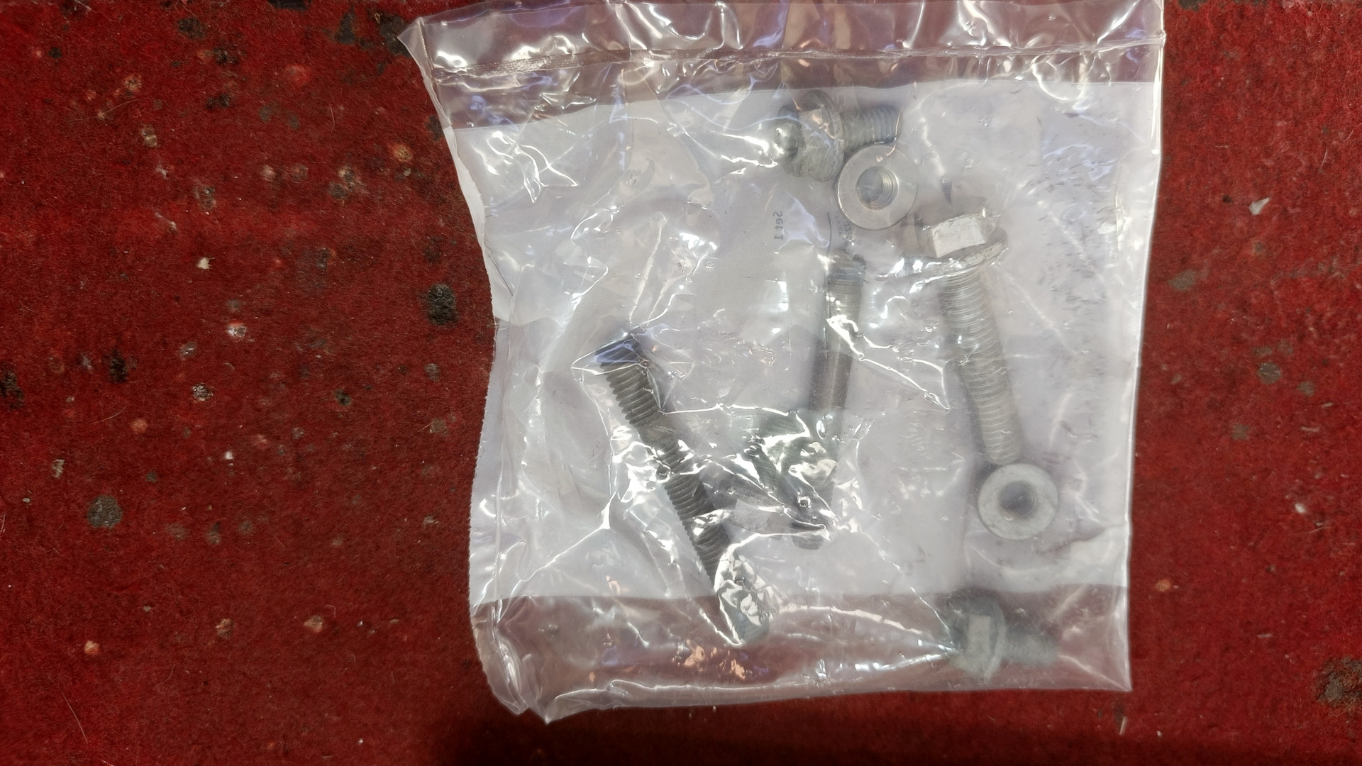

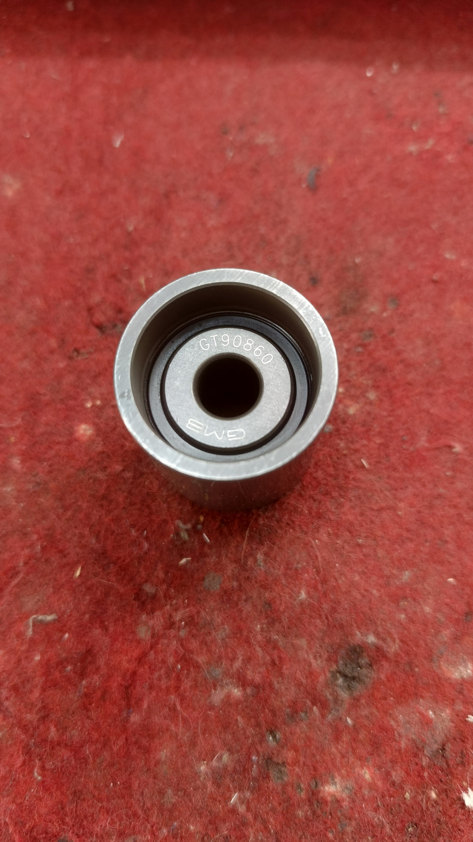

В комплект входят…
Ну и сам комплект ГРМ…

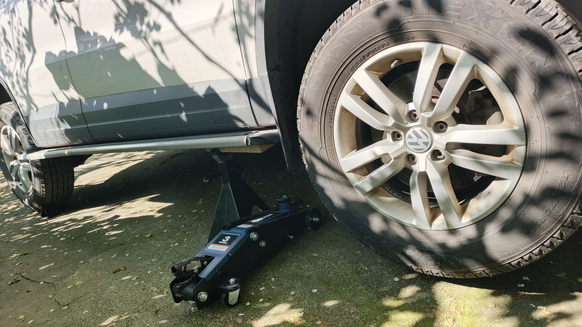

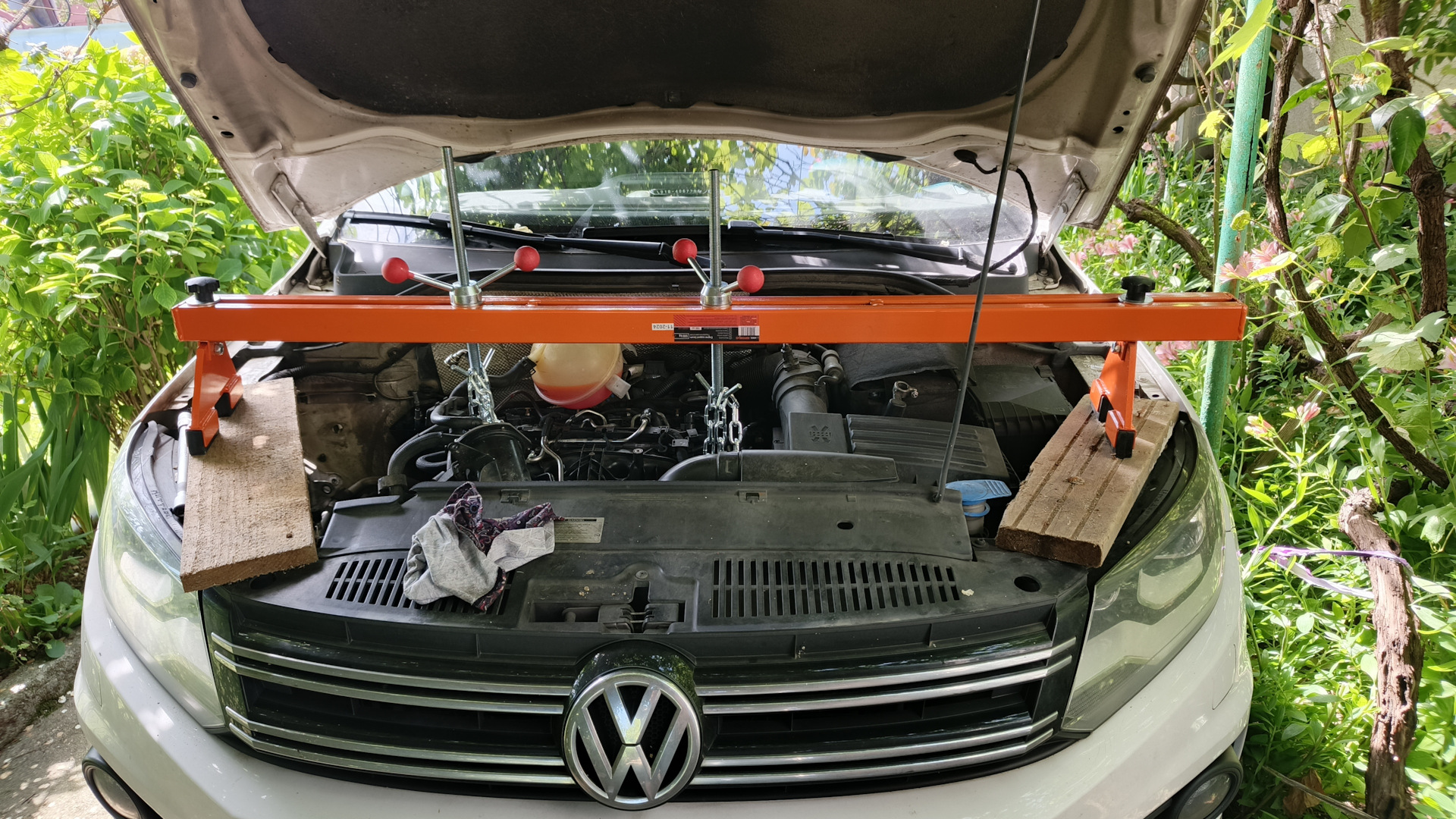

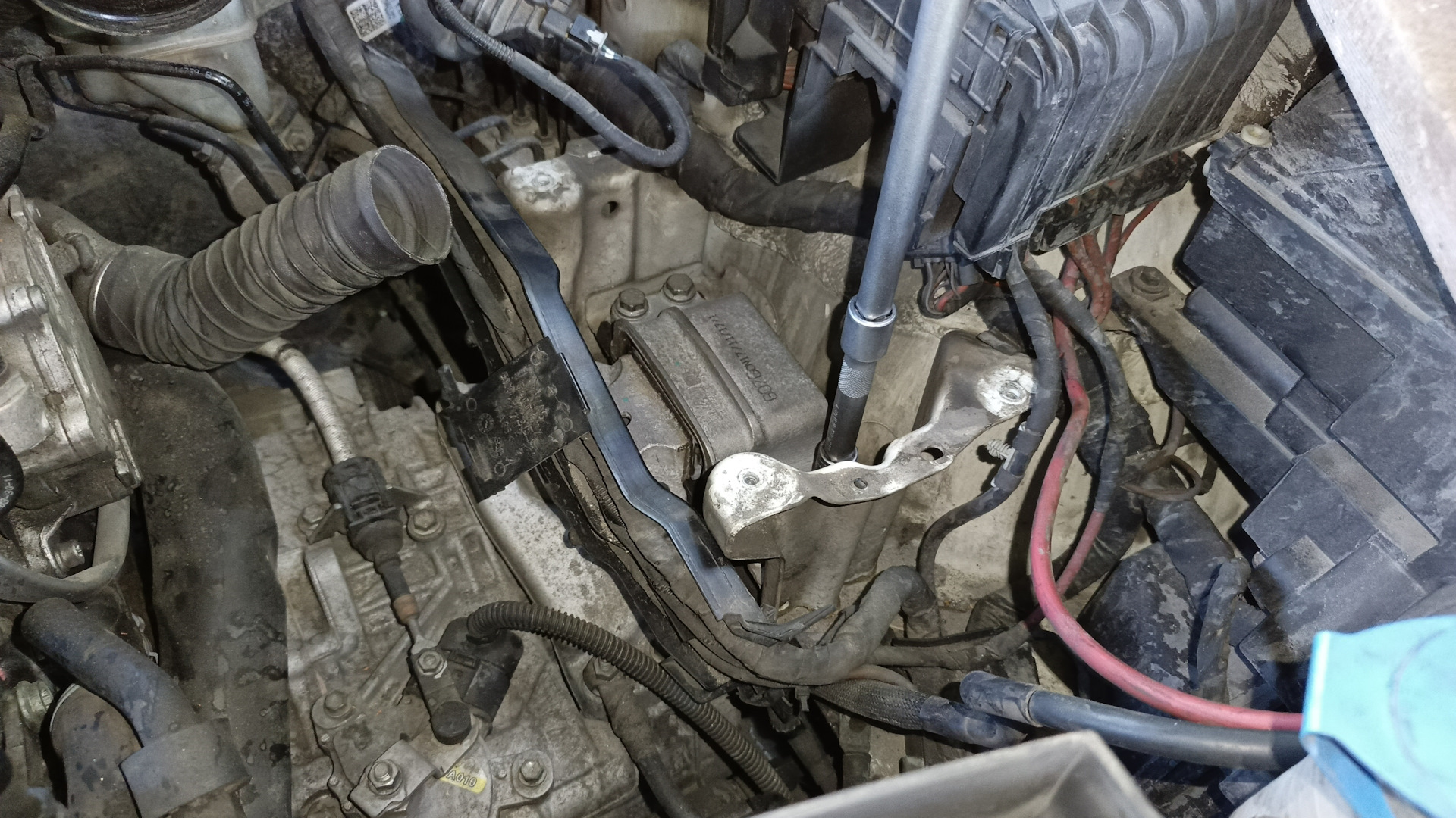

Принялись с братом за дело ))) Вывесили мотор… Не знаю как вывешивает ориг траверса, но у нас без досок не вышло, тк траверса съезжает в сторону фар 😁…

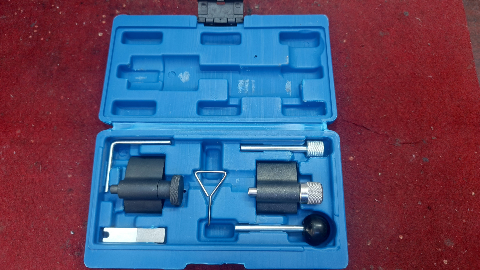

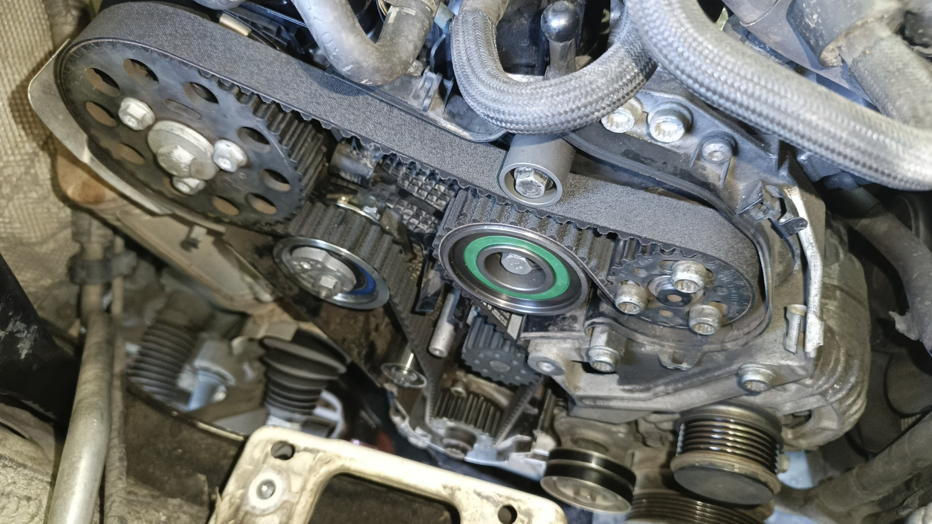

Приспособы для фиксации коленвала, распредвала и тнвд были куплены в Китае )
Собрано )

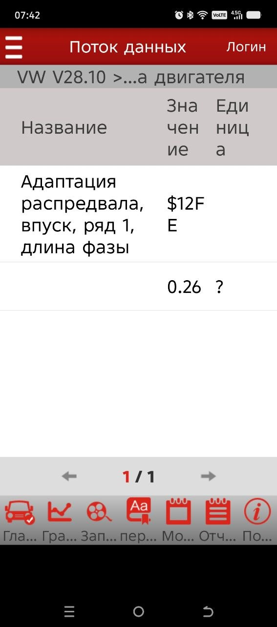

Коррекция 0,26гр… Почти идеально 😁

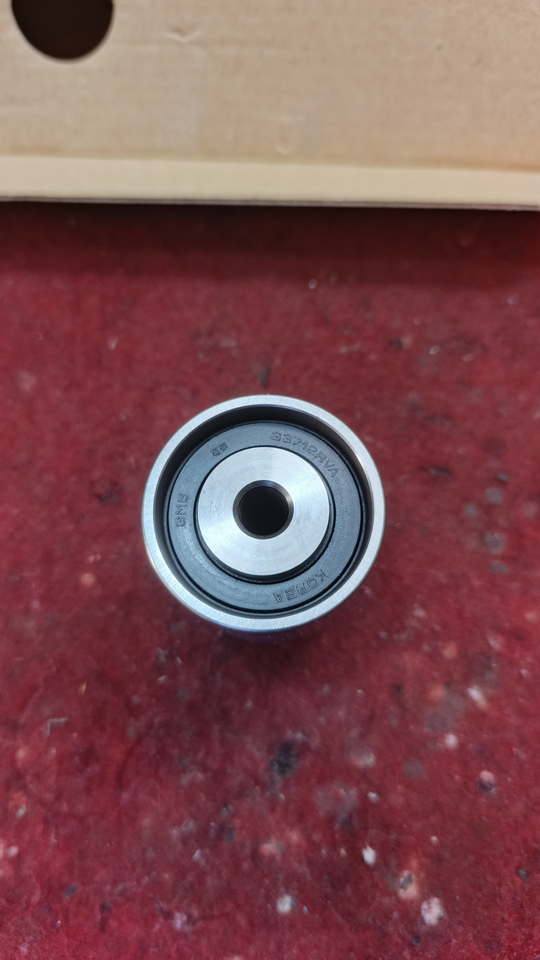

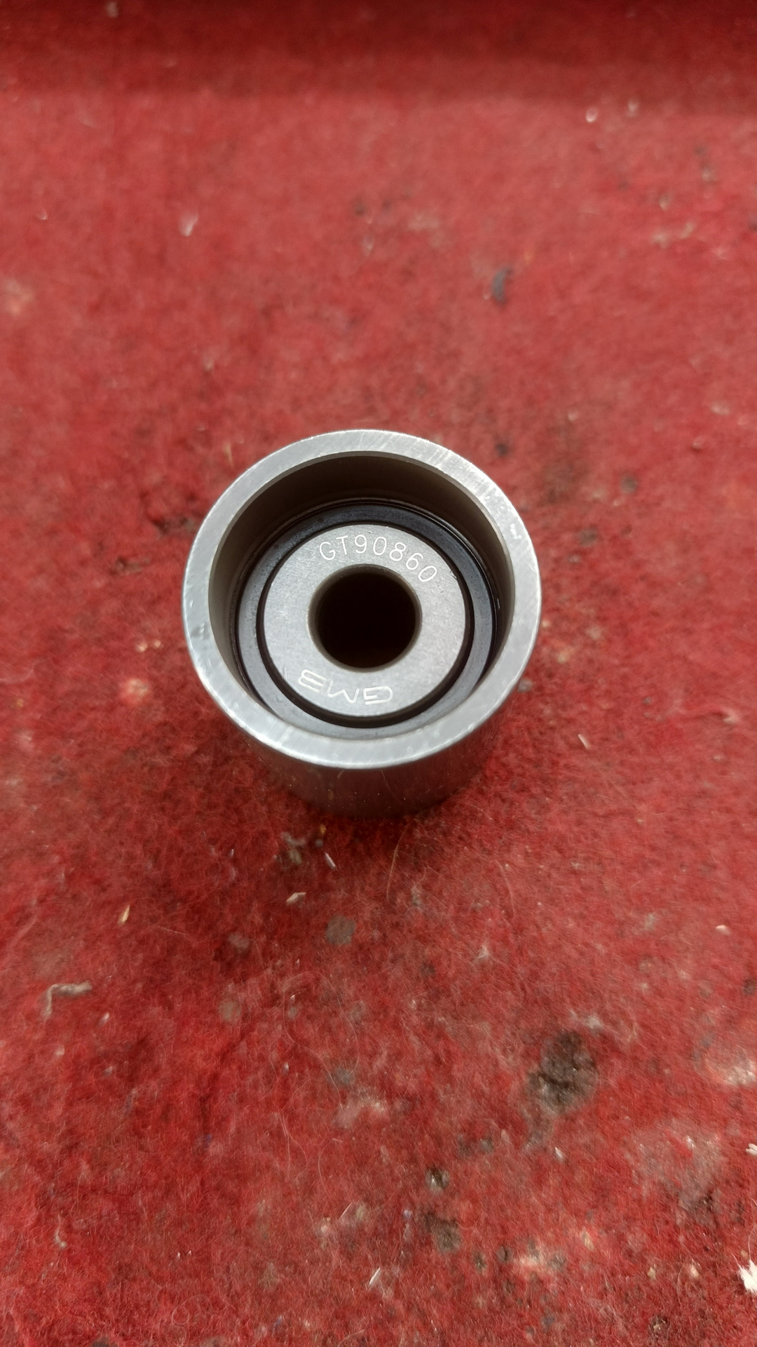

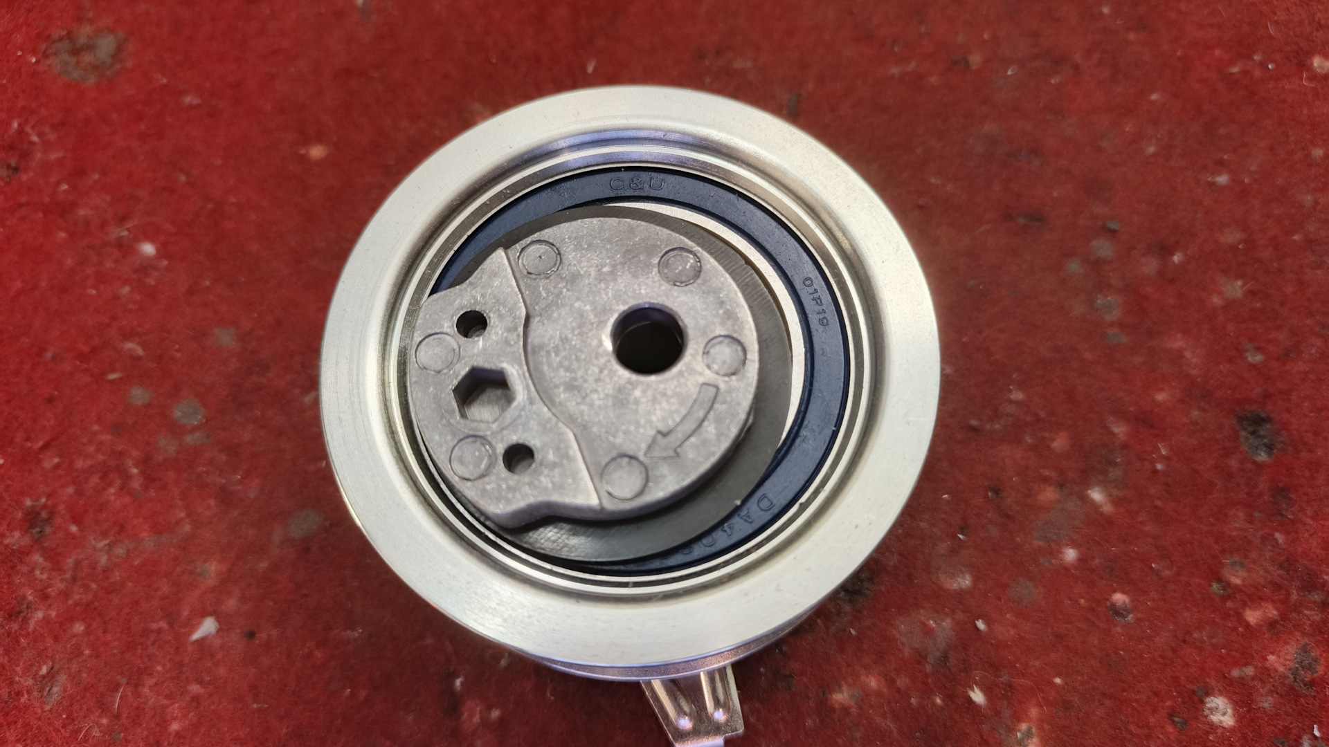

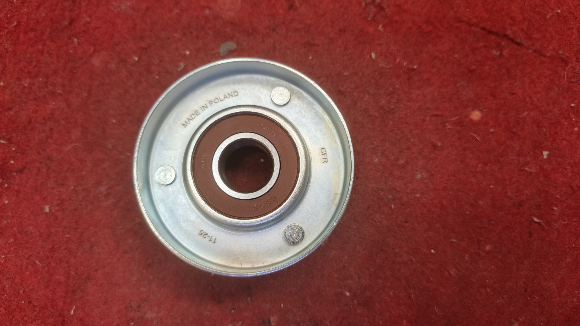

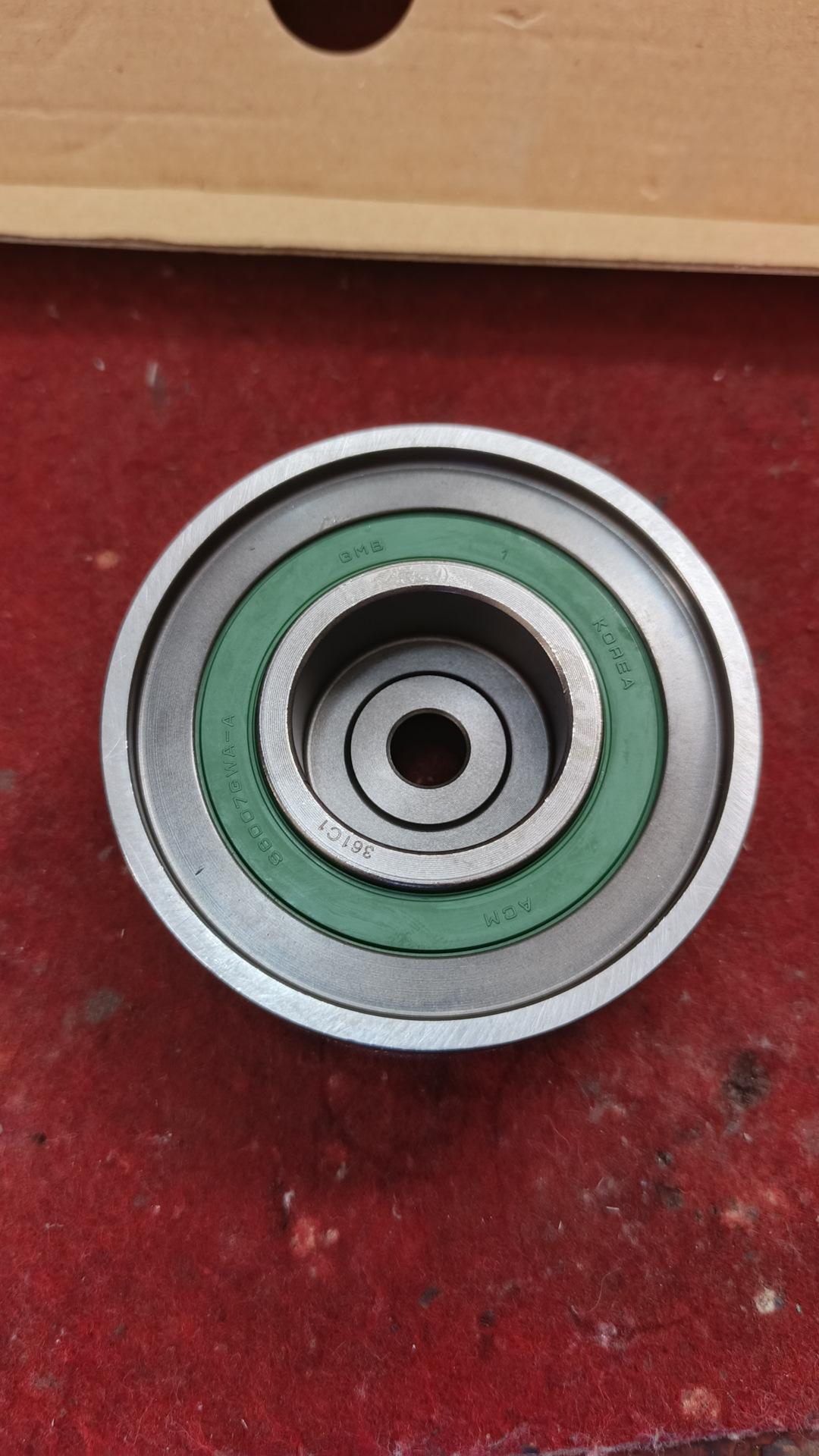

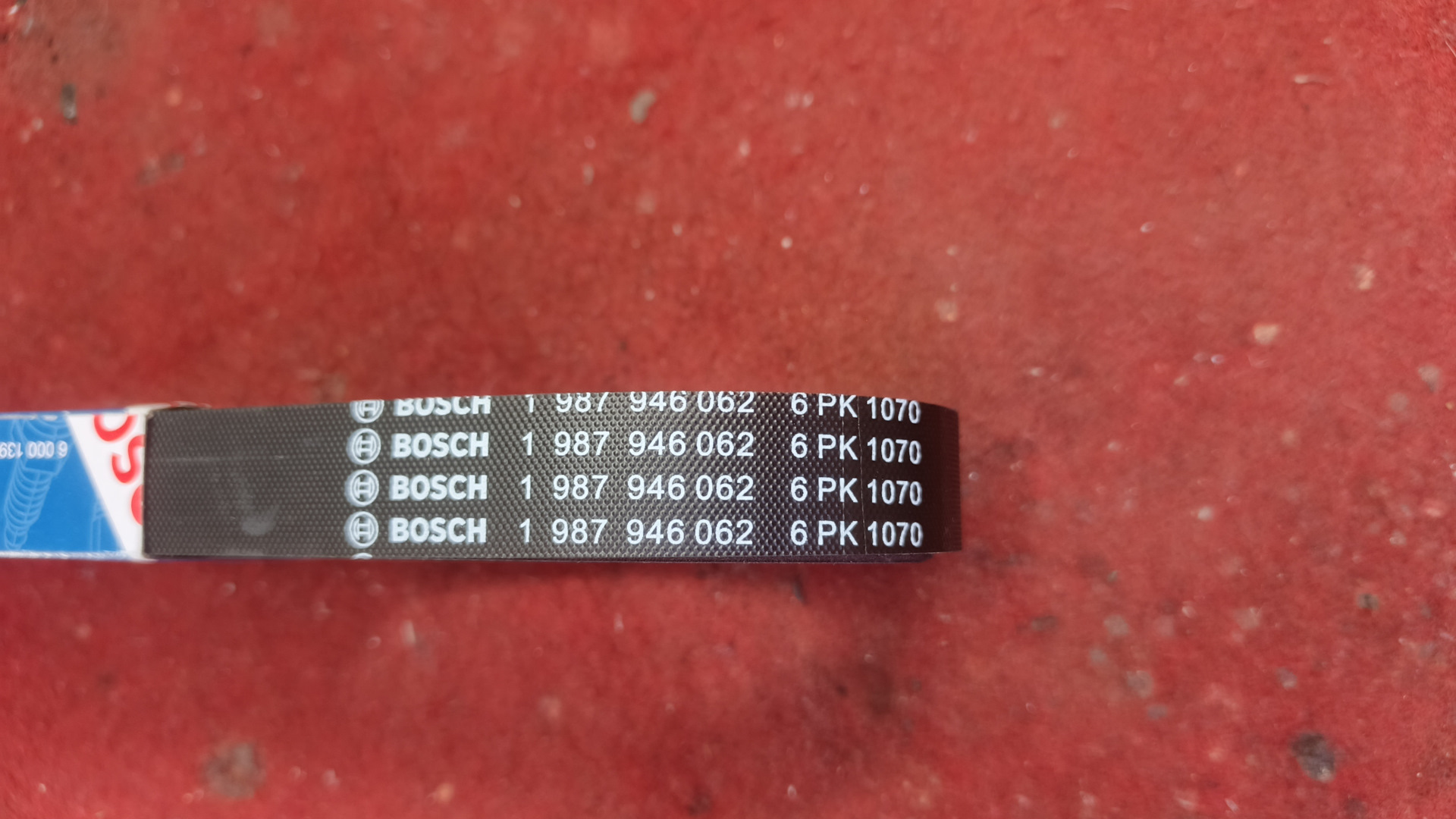

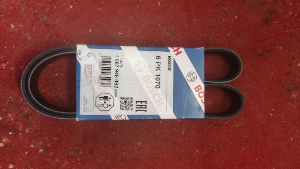

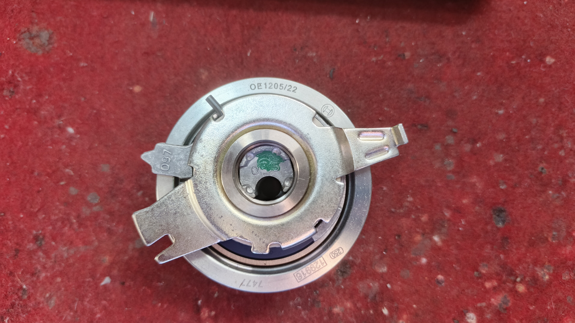

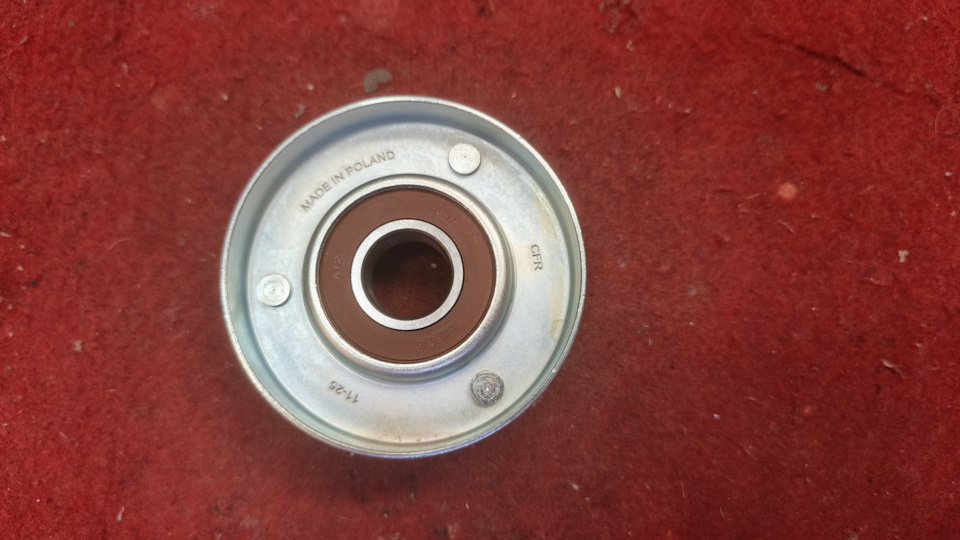

Следом натяжной ролик как обычно CAFFARO и новый ремешок навесного…

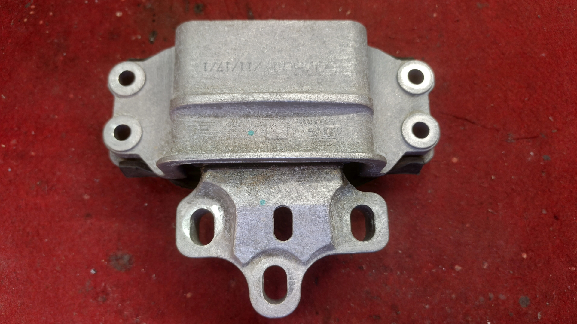

Далее… Левая ориг подушка устала за 68т км … Начало чувствоваться как мотор "болтается" при разгоне… Было решено заменить на подушку гидро от Ауди, что я снял из за излишней вибрации на руль… Ну а че ей лежать, прошла она у меня не много, пусть и дальше походит 😂

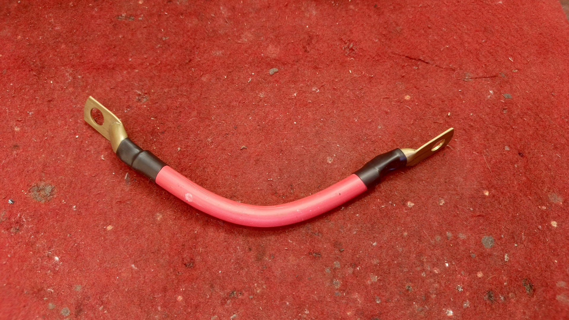

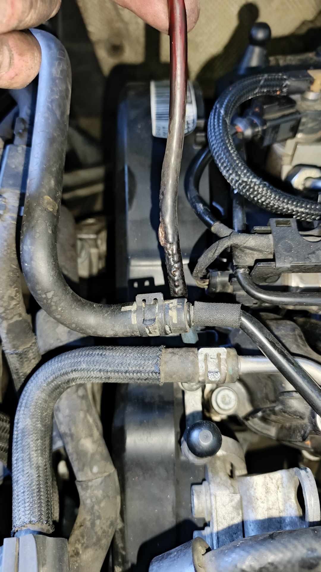

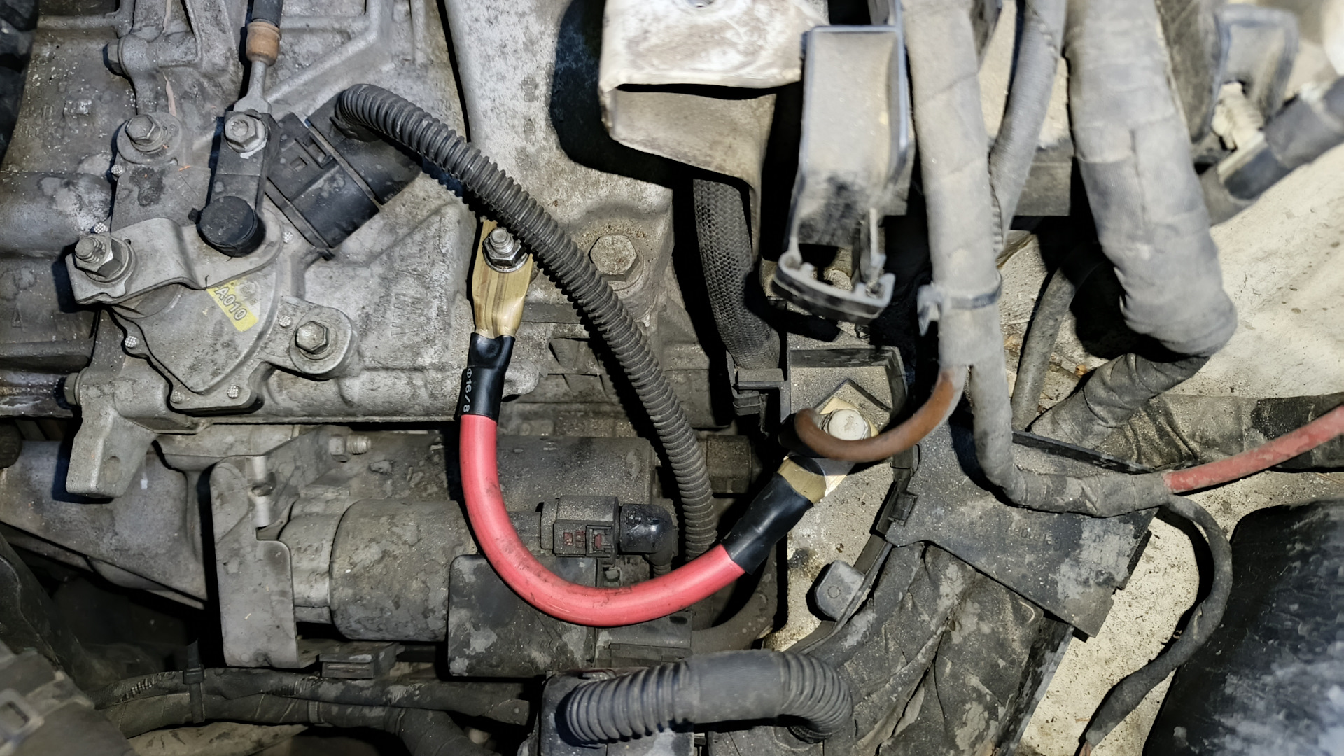

След делом… Была у меня доп масса… Заметил, что изляция на ней начала плавиться … А это значит, что родная масса на АКПП не справляется…
Попалась мне такая масса от КАМАЗа 🙈…
Ставим )))

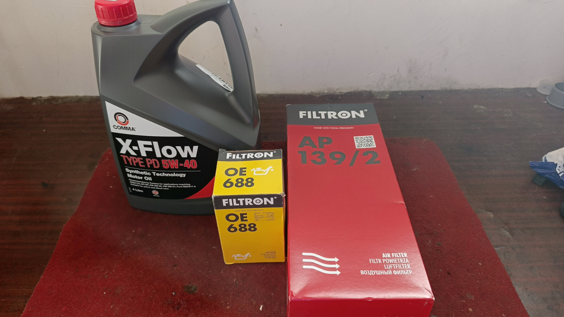

Дальше обычное масляное ТО, ни чего интересного… Все как обычно…

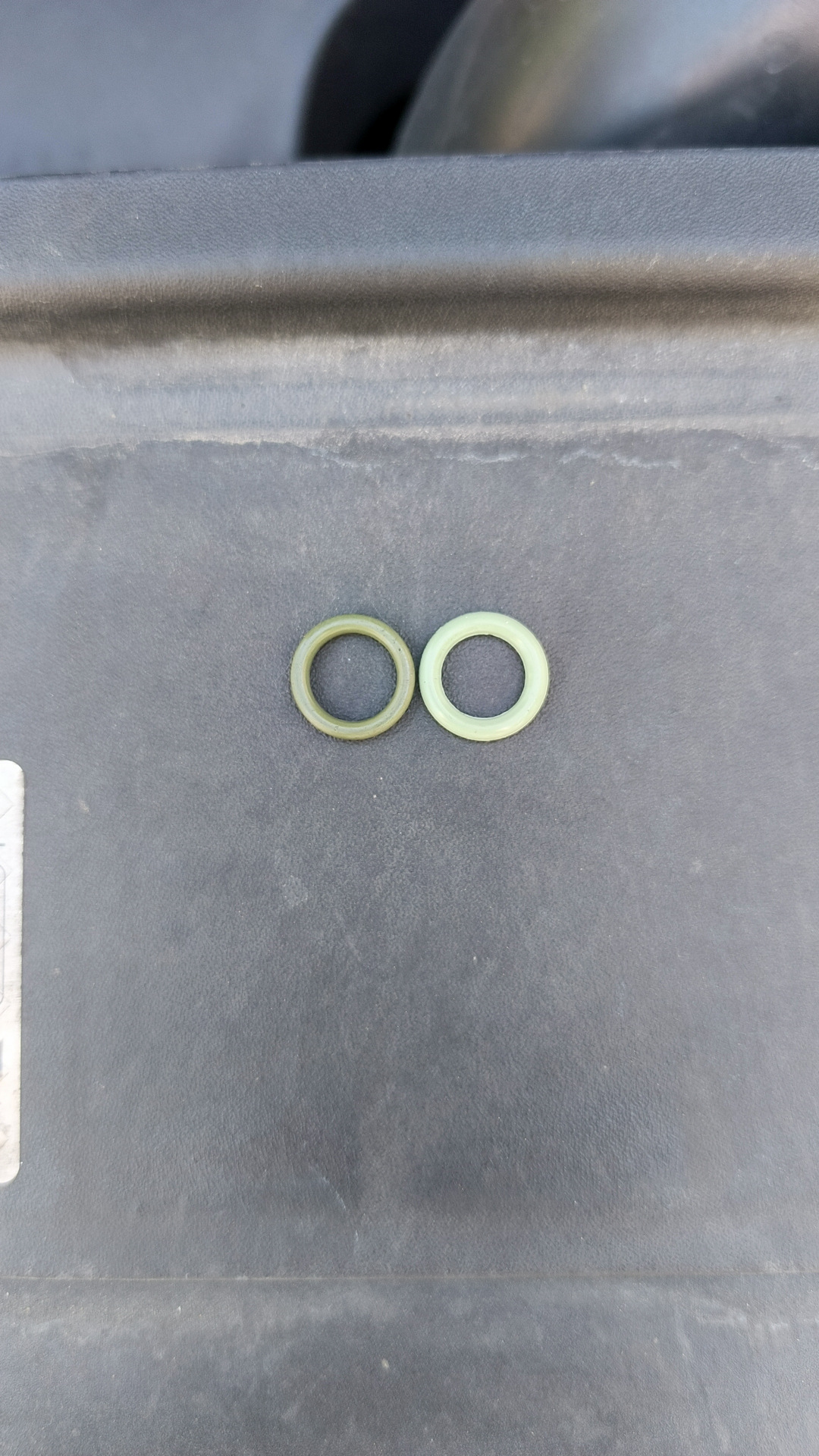

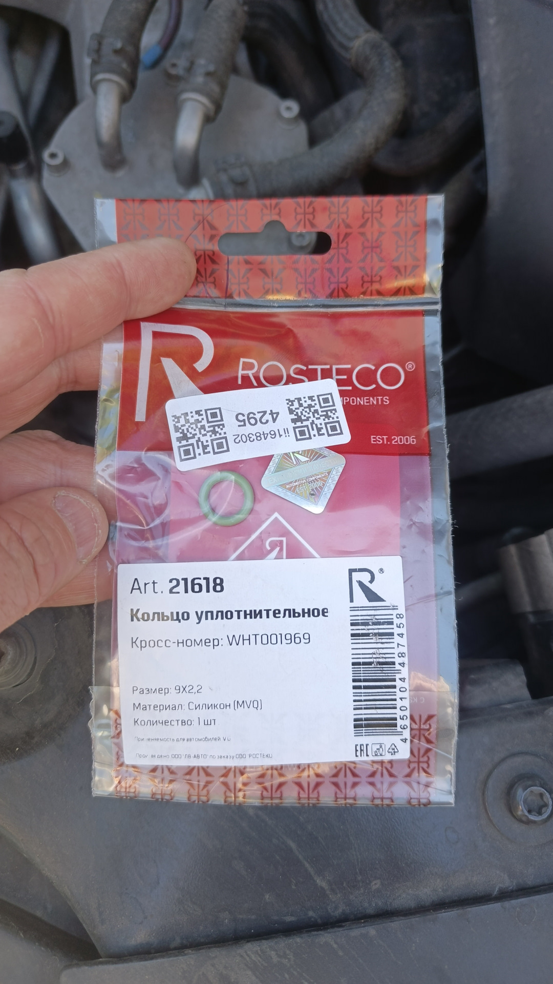

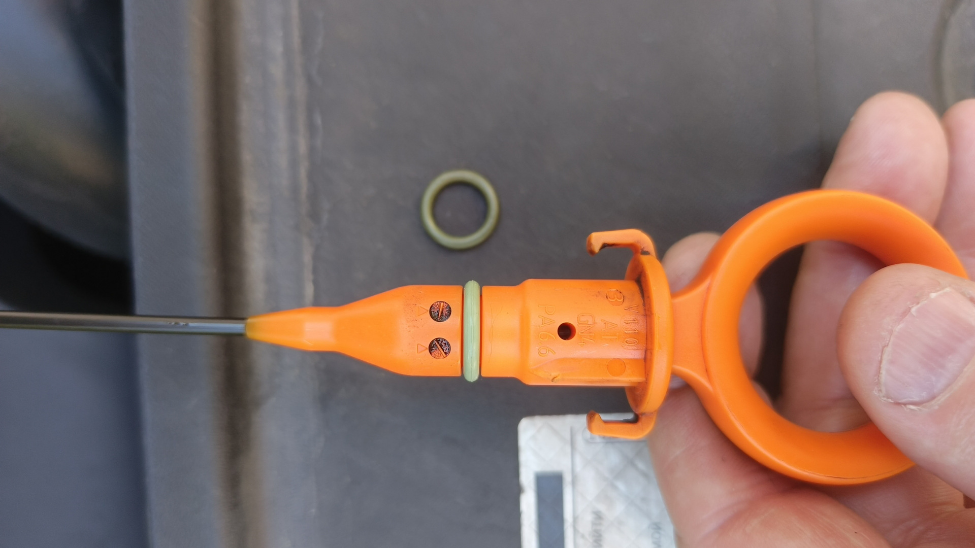

Ну и заменил резиночку на щупе… Импартозамещение 😁

А до замены угол рассогласования смотрел?
Не смотрел, забыл) Но натяжитель уже ушёл влево за окошко.
Класс 👍 Ну теперь можно жарить на все деньги))
Ну ещё бы… Камазная тяга 😁
Если был оригинал, то можно смело ещё 20 тыс. ездить. Мне ещё 4500 отьездить на ориге до 120 тыс.
Да, в целом комплект бы еще походил… Один ролик только расшатался немного. Сам ремень был в хорошем состоянии.

Опору кпп как авто купил сразу поменял, от ауди оригу поставил, моя старая болтыхалась люто
Я новую ставил, что ту что прошлую… Родная конечно мягче, но и устает быстрее …

Сам очковал, когда траверса сползала на фары.

Привет, грм внешне добротно выглядит, , а масло не 504 507 допуск?
505.01
Почему такое?
Раньше лил Pro Life, оно 5W30… Но у нас жарко летом и не холодно зимой, решил лить 5W40, а единственное с подходящее нам по допуску из COMMA 5W40 это TYPE PD

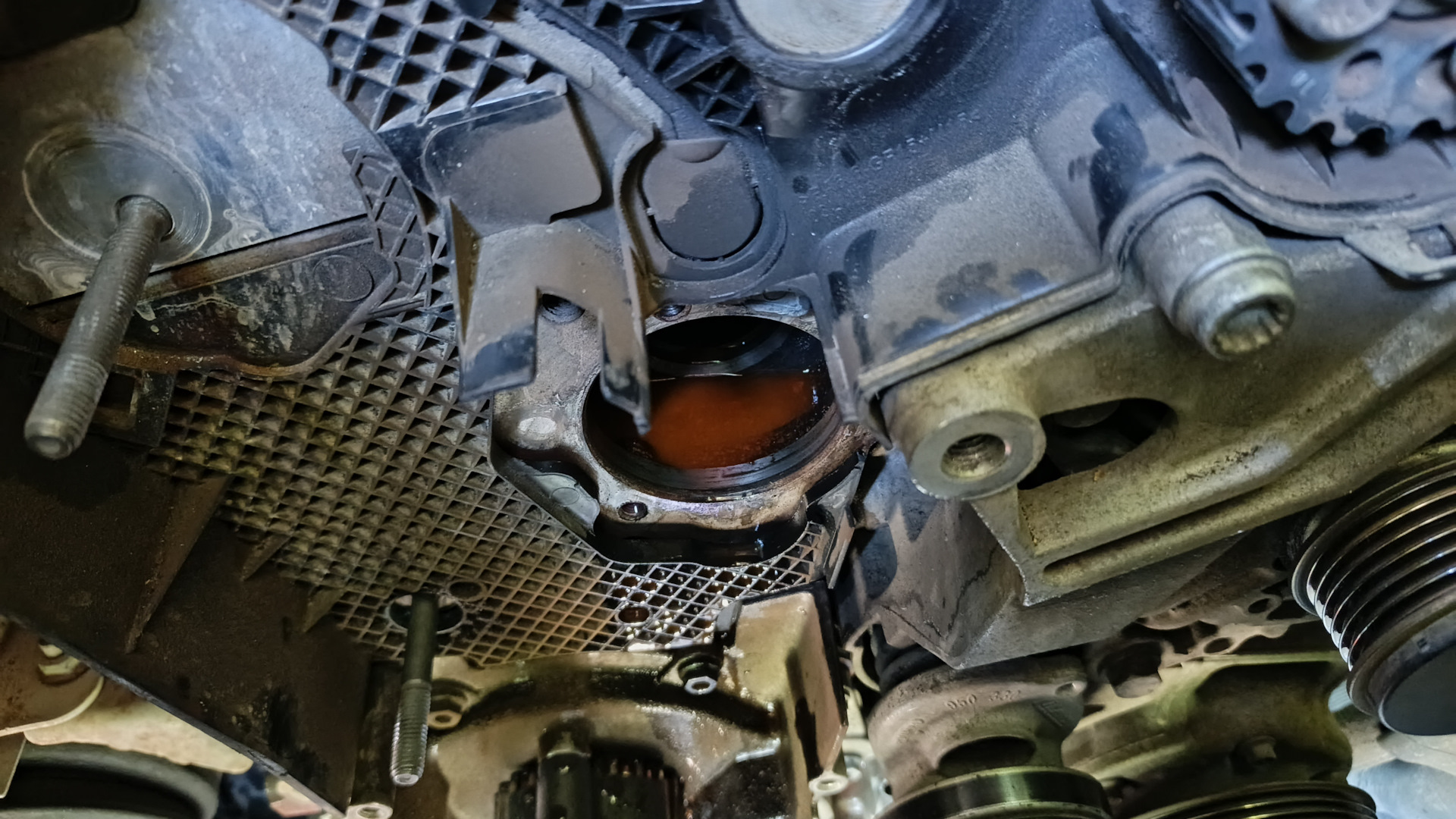

Да, он и уходил в холодную погоду в месяц грам 50 ну мож 70, между помпой и блоком, видимо резинка херовая, я разобрал и увидел засохшие подтеки, вот он и вонял когда мотор нагревался, щяс 2 недели тепло и запаха нет и фриз на месте, но резинку купил оригу, к осени поменяю, и корпус фильтра и карандаш, и насос масляный, все новое лежит, как раз время придёт масло менять, теперь спокойно поеду в архипку

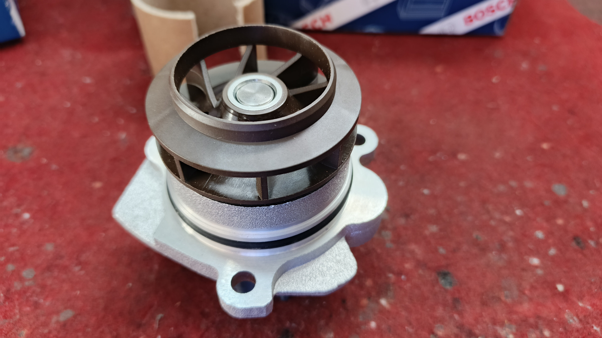

Бош помпа оделась плотно… Даже пришлось чуть силиконом смазать, иначе не хотела заходить )
Так я тож мазал резинку, ду аю сама резинка хренового качества

alexvoroneg
Почему такое?
Без сажевого лей 502/505, с сажевым 504/507
Сажевого нет, кат только
alexvoroneg
504 507 COMMA Pro Life
