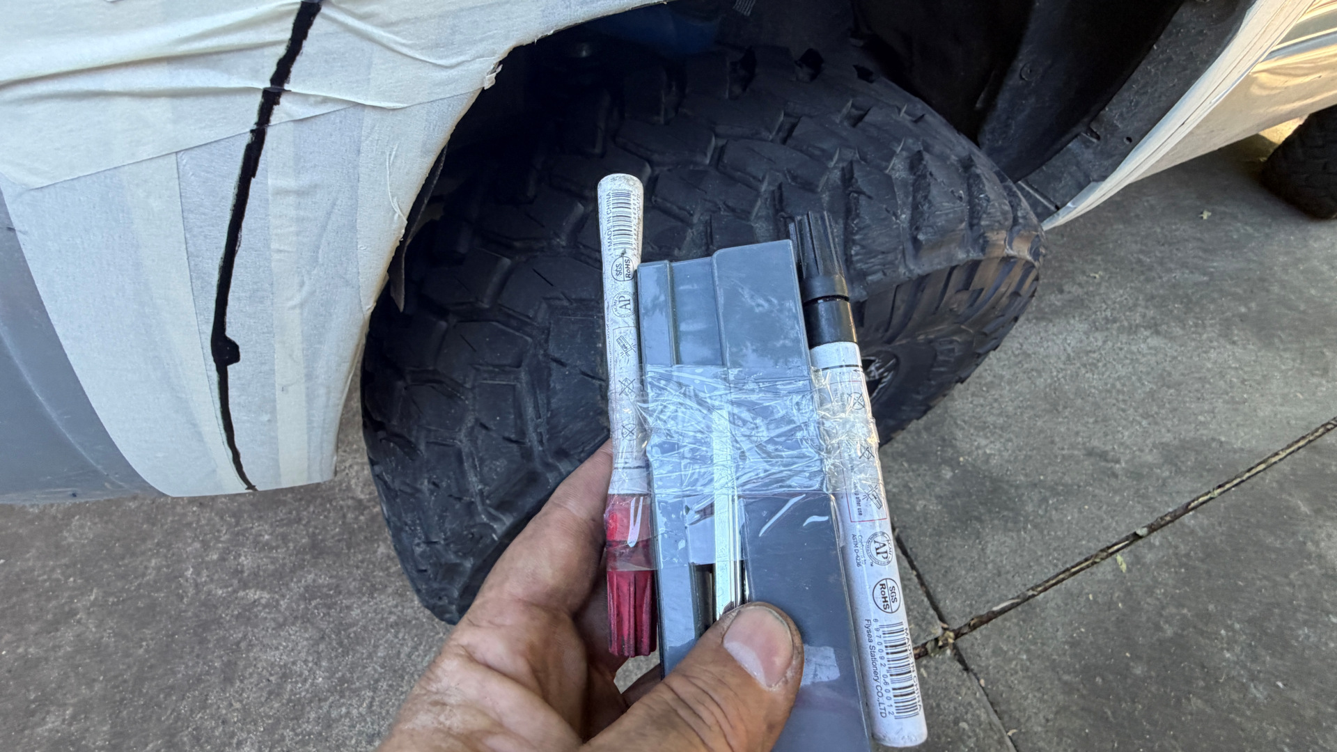

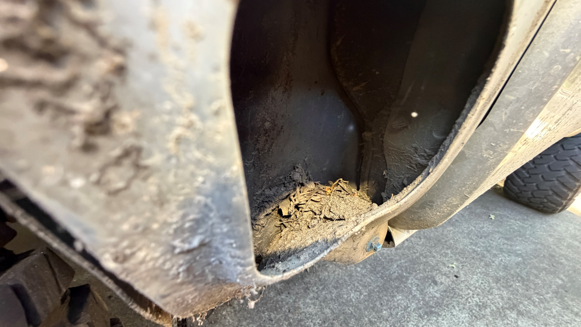

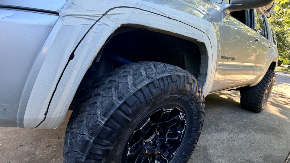

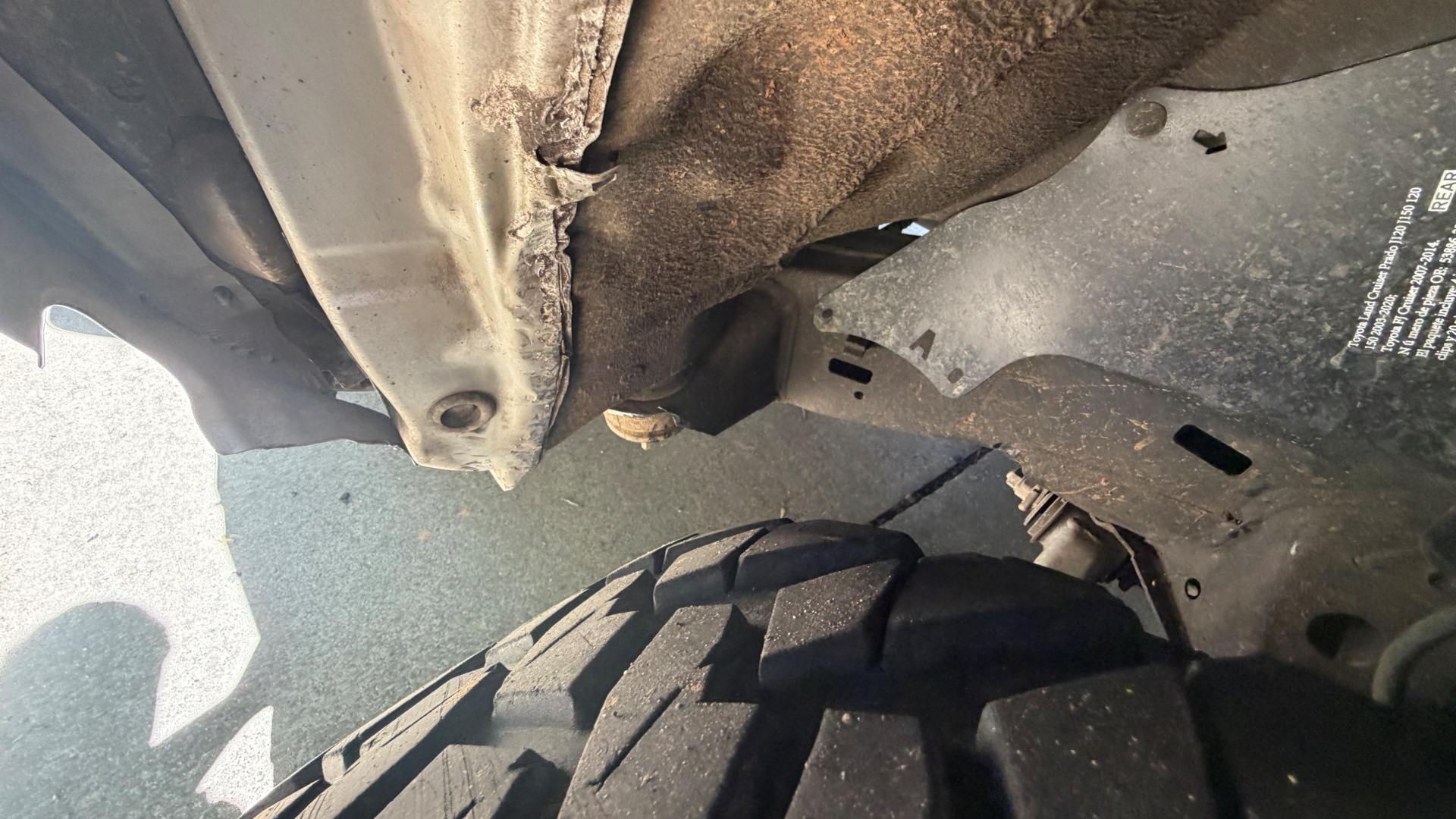

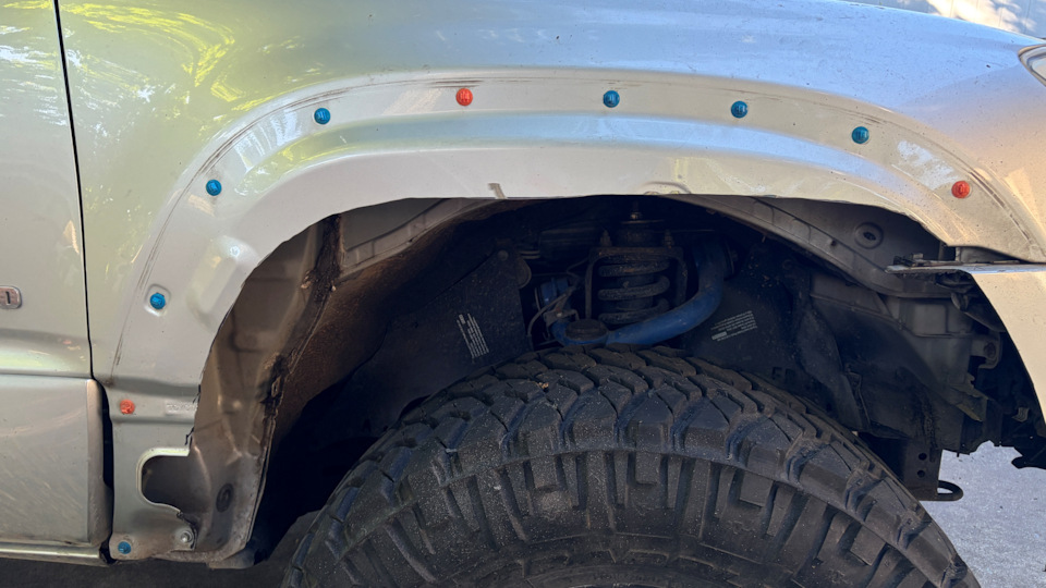

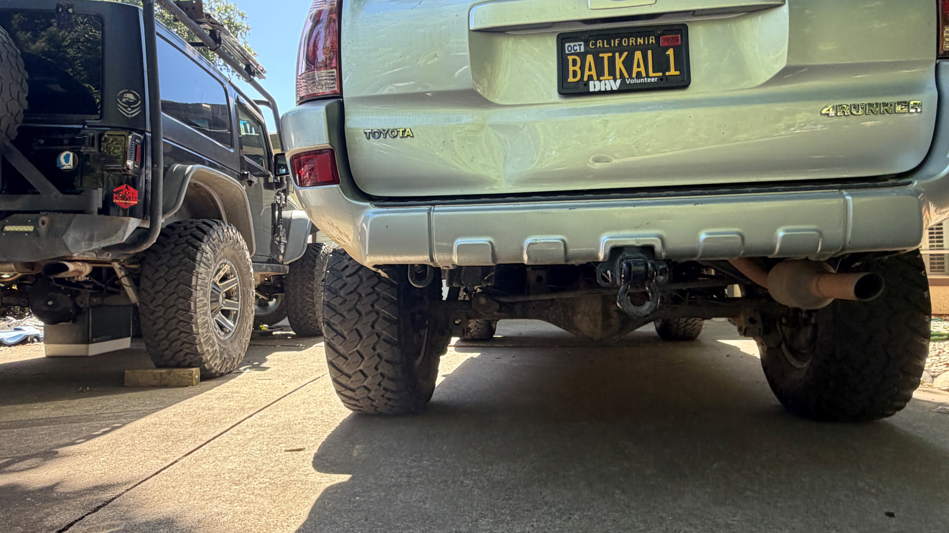

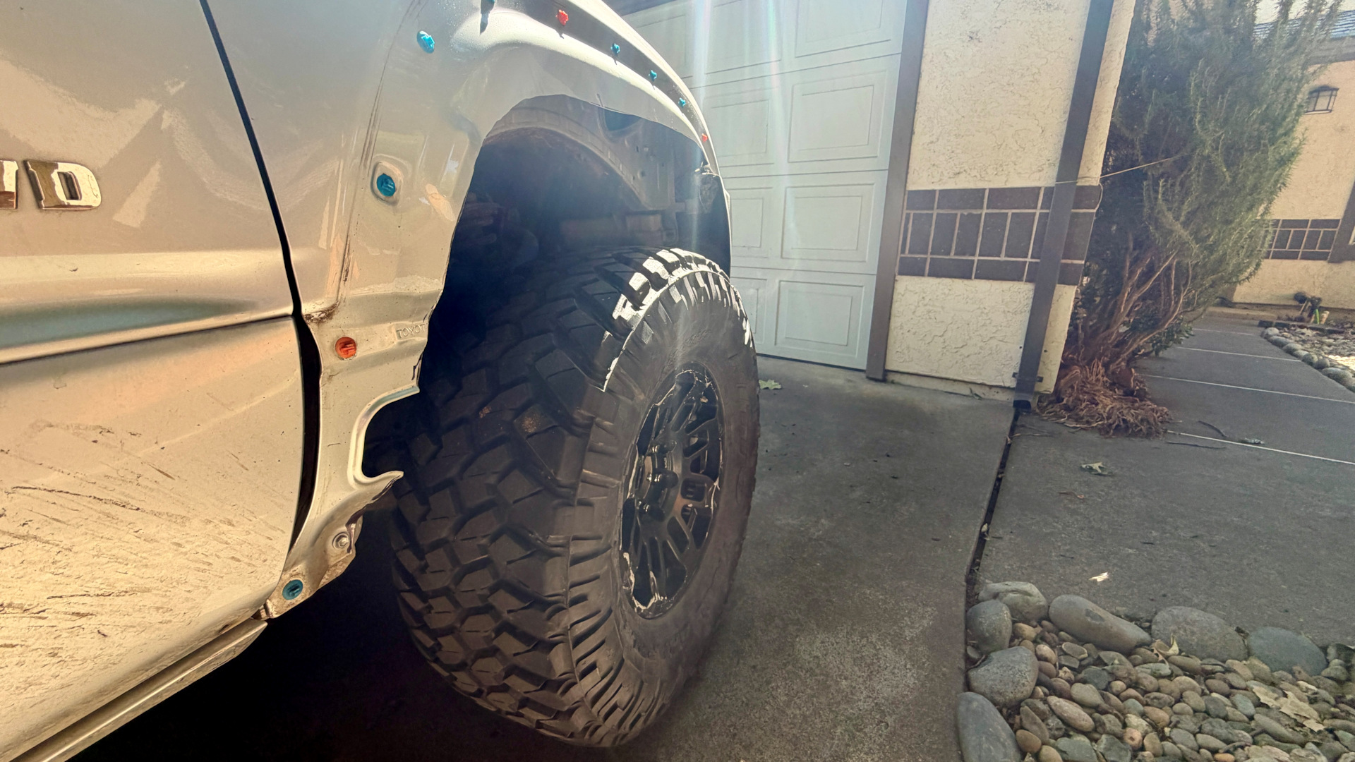

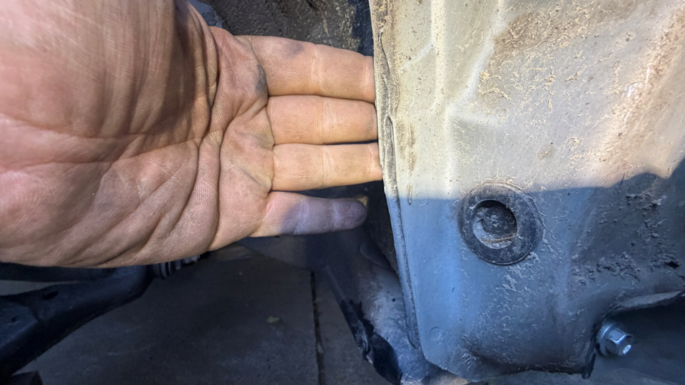

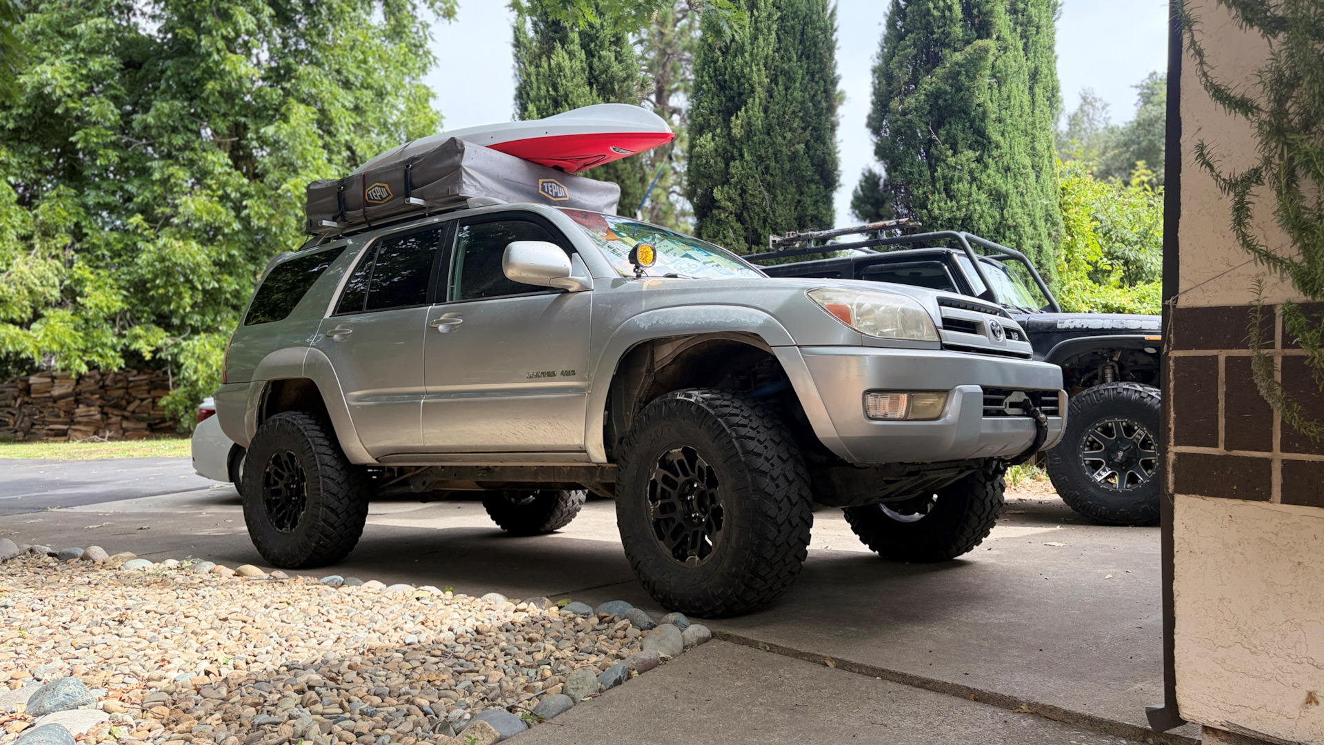

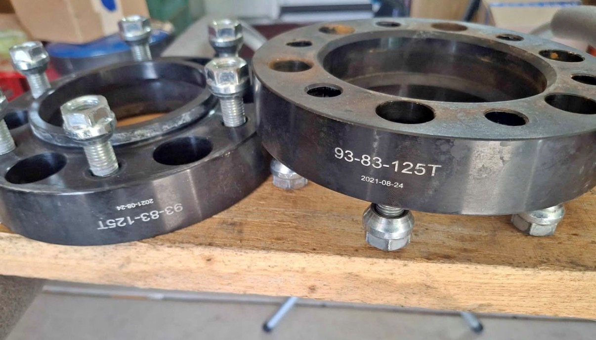

Решил заменить 33" колеса на 35", но тут тойота подложила свинью. На колесах с нулевым вылетом колесо цепляет верхний тюнингованый рычаг (под лифт), пришлось воткнуть проставки 1.25 дюйма. Теперь колеса шоркают крыло, расширитель и опору кузова. Ну что нужно пилить. Используя "специальный инструмент" разметил место среза. Использовал болгарку и отрезной 115 мм и зачистной диск. Так же заказал комплект клипс для расширителя, родные высохшие и сразу сломались. Так же в крыле тойота подложила еще одну свинью в виде места где скапливается грязь, не так актуально для Калифорнии, но в Иркутске бы точно начал гнить там. Шов крыла просто загнул кувалдой.
Будут вопросы спрашивайте 🤝

А чем обусловлена необходимость в 35х колесьях? )
А тут бездорожье это камни и волуны-роккроулинг. А на 33их углы въезда и съезда совсем маленькие.

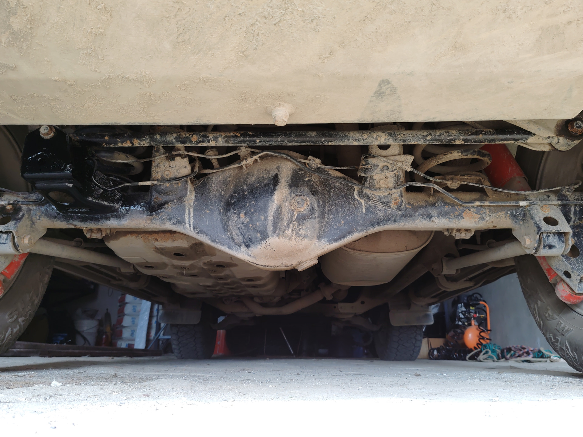

Я вместо "домика" на раме, на мосту поднял точку, мне так больше нравится

Жёстко, я когда собирал ранер под 35 колеса, сделала бодик 3см, обошлось без резки жести
Жёсткий и беспощадный тюннинг, но цель оправдывает средства😄👍
