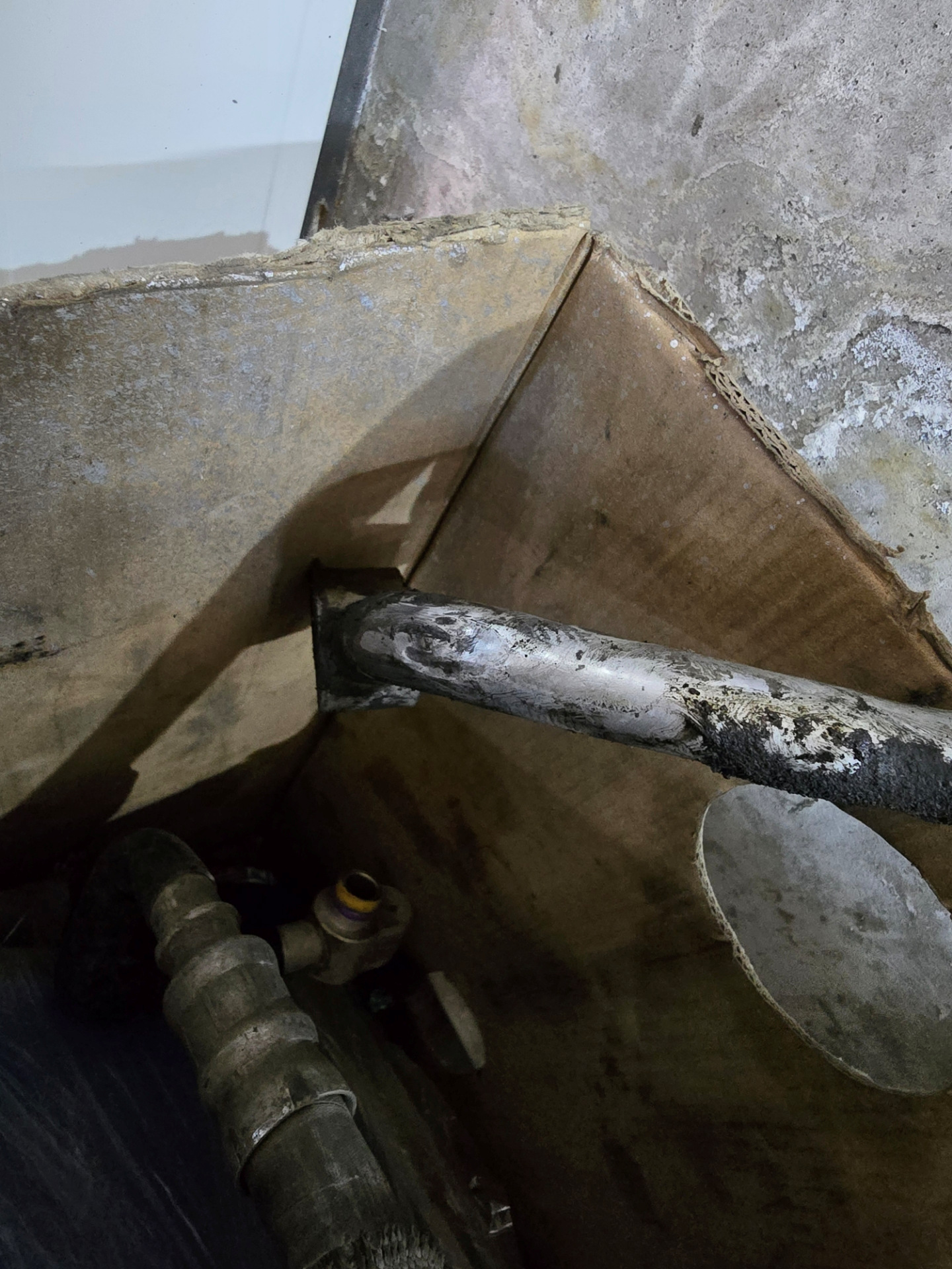

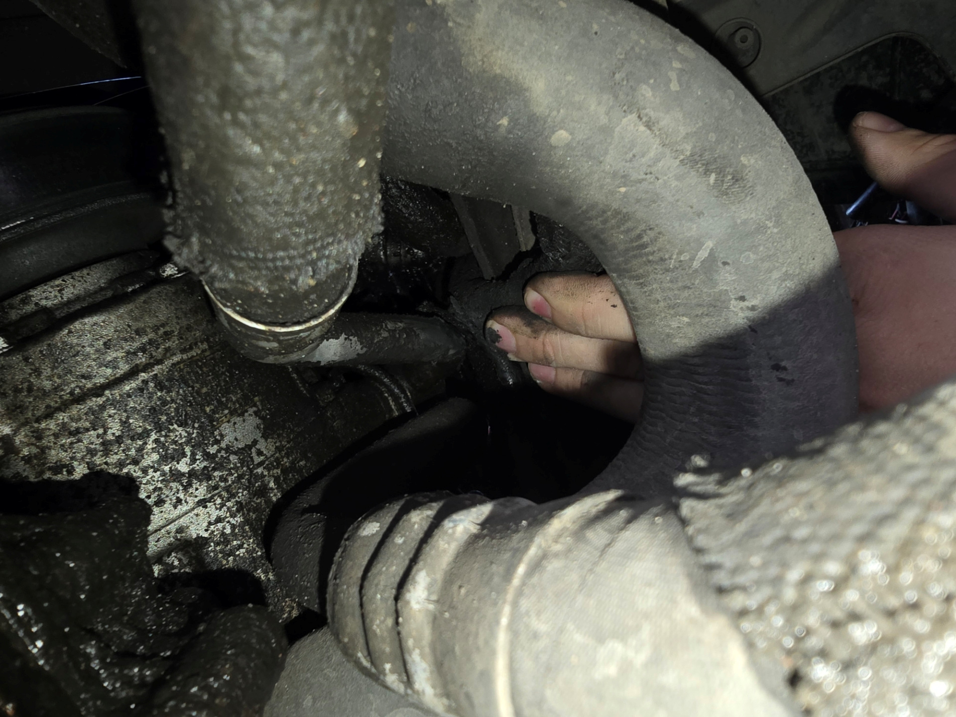

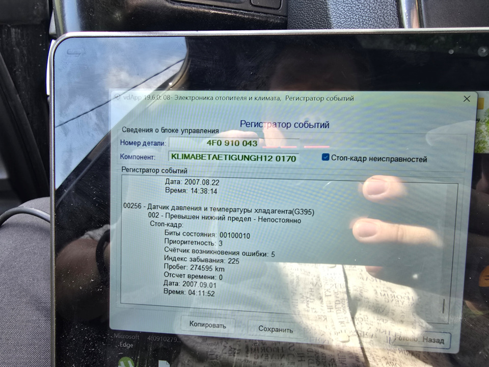

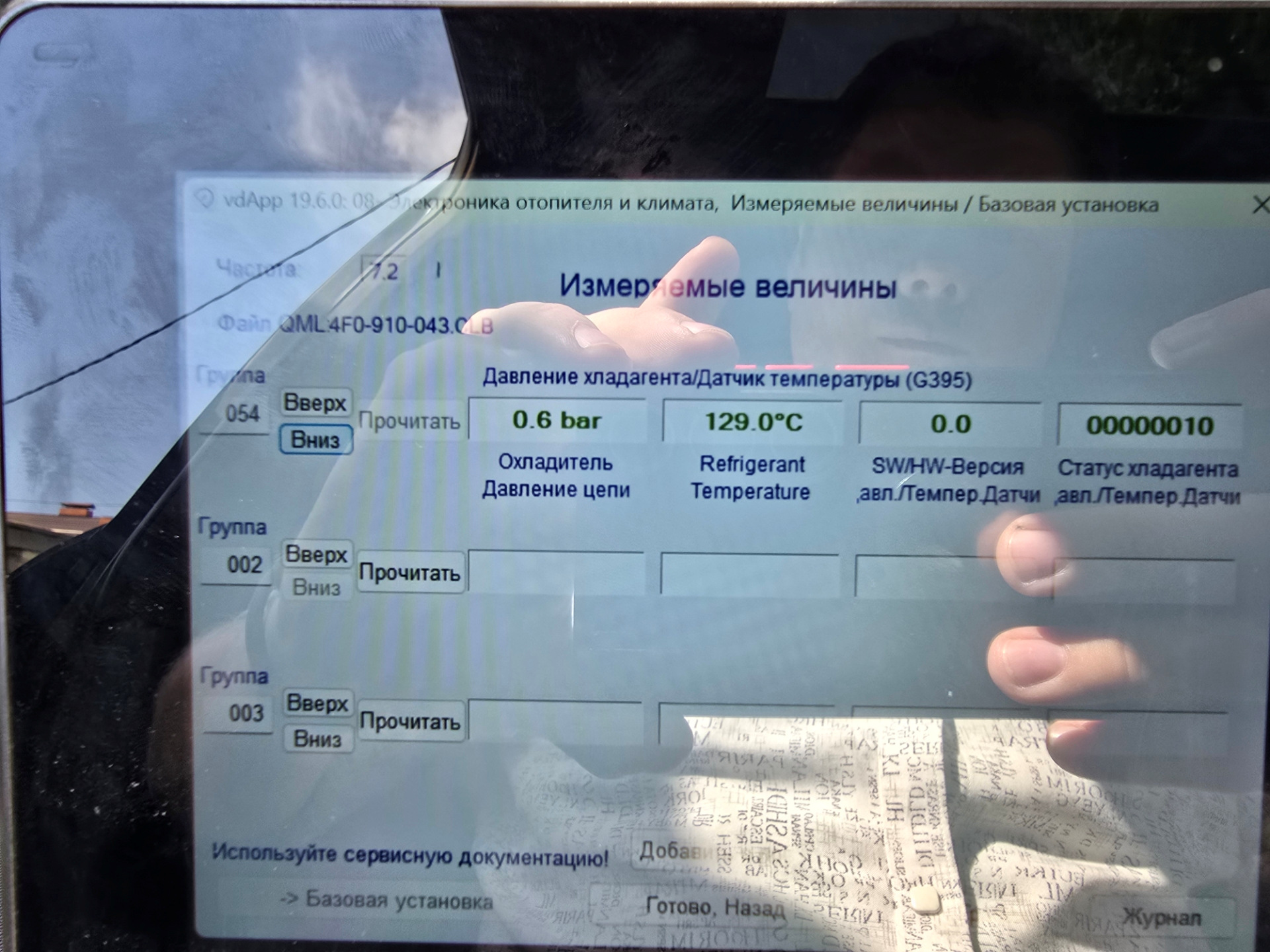

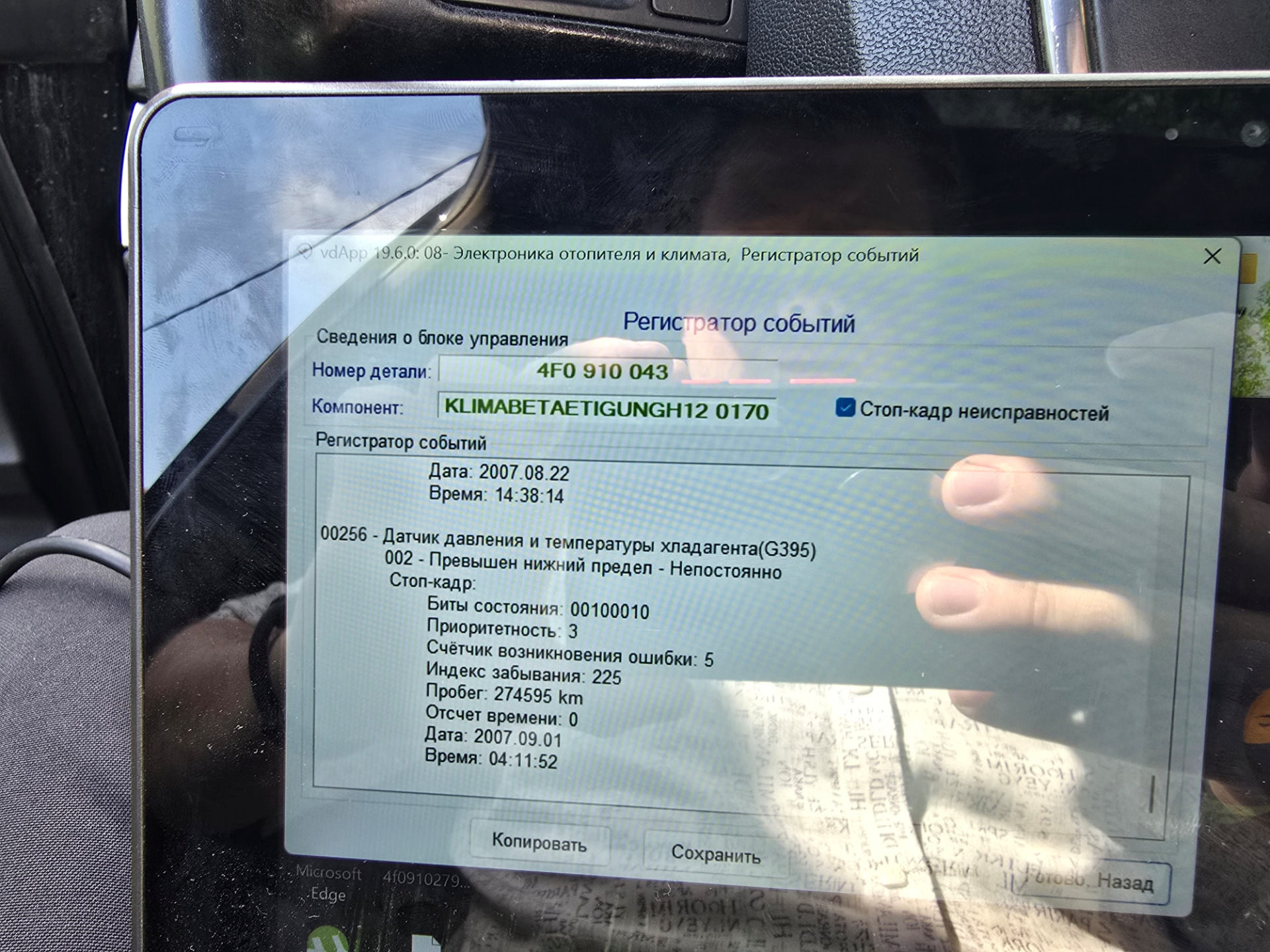

Подкинул Васю диагноста и начал читать. И ошибка сразу вскрылась, давления в системе кот наплакал. Сначала начал грешить на датчик давления, но надавив на нипель, убедился, что давления и правда ноль. Записался к своему уже проверенному мастеру. Без лишних движений, за буквально пять минут была выявлена проблема, а именно перетертая трубка 4F0260701M, которая идёт от компрессора к испарителю. А перетёрла её трубка обратки гидроусилителя руля, которую прошлый хозяин не удосужился проложить как положено. Теперь точно ясно, что резина сильнее аллюминия. 😁
На авито заказал новую старую трубку по цене в 1.430р. с доставкой 369р. Ждал около недели, еще тройку дней на очередь к мастеру. И сегодня, благополучно скинув передний бампер, откинув патрубок дросселя и промыв место крепления трубки к компрессору, заменили деталь. Так же за день до этого Я проложил трубку гидроусилителя так, как она должна была изначально лежать, не задевая никаких других.

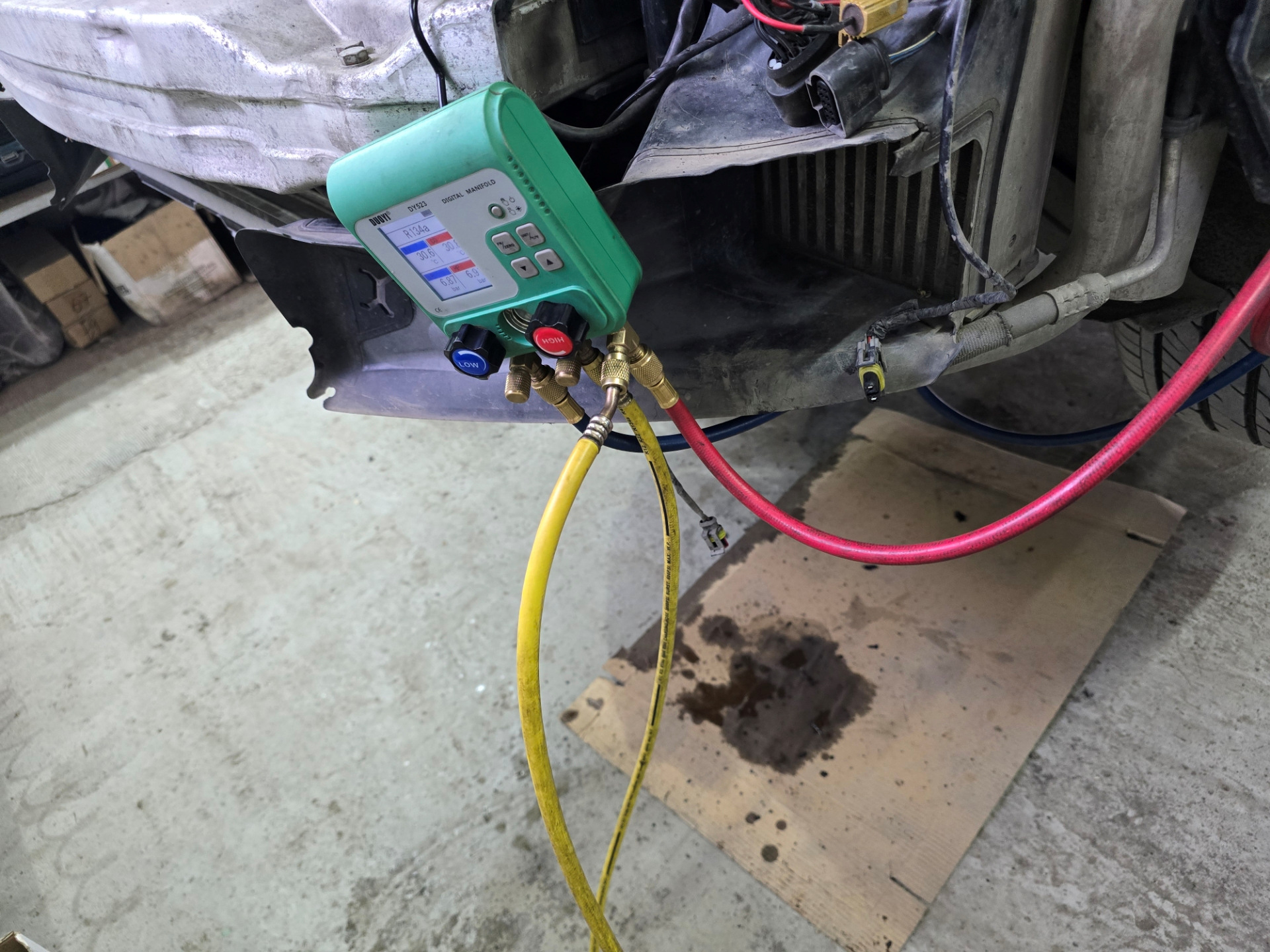

Мастер сделал опрессовку системы, убедился в герметичности и заправил систему новым фреоном, добавив немного недостающего масла. На все про все ушло 2 часа времени. Для справки. В систему заправляется 530г фреона.
По итогу. Климат работает как надо, холодит снова как и надо. Давление в норме и ошибок нет. Будем наблюдать дальше.
