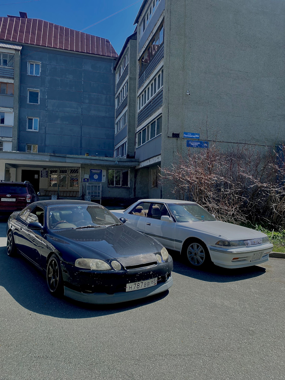

Изначально хотел покрасить бампер и поездить пока так, но все же решился на покраску вкруг.
За зиму закупился кузовней у одной из разборок. Взял контрактные крылья, двери, багажник и всякую мелочевку, как раз распил был в черном цвете.
Зимой было лень ковыряться, поэтому дождался когда растает снег
Сначала перекинул крышку багажника и разобрал все багажное отделение.
Потом раскидал морду.
И для дальнейшей работы загнал в гараж
И принялся менять двери.
Состояние кузовни очень порадовало.
Зазоры особо не выставлял, этим займутся уже кузовщики
Местные стекольщики запросили за вырезку стекол от 3 до 5 тыщ за стекло. На сарай бабок, конечно, не жалею, но тут жаба задушила. Поэтому вырезал сам с братиками.
Ну и коль прошлыми колесами немного закосячил арки, пришлось кромку закатать. Заказал с Японии раскатчик и принялся за работу. Если кому-то местным нужен-обращайтесь.
Заклеился картоном и скотчем и уехал в малярку
