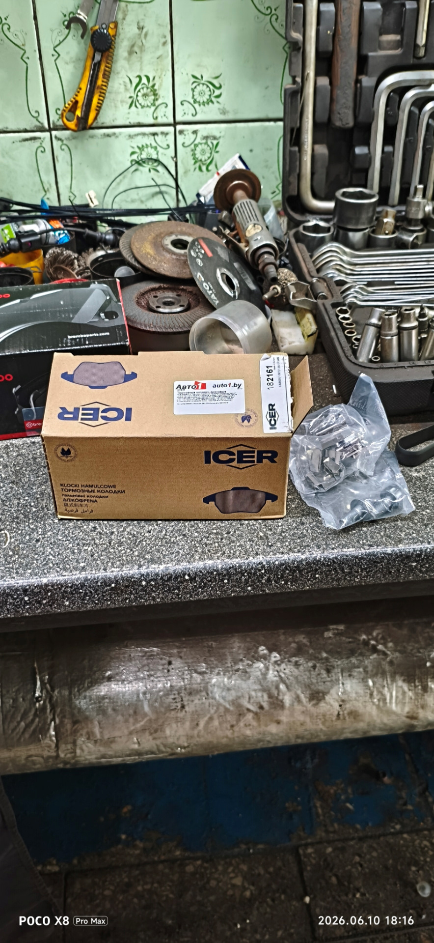

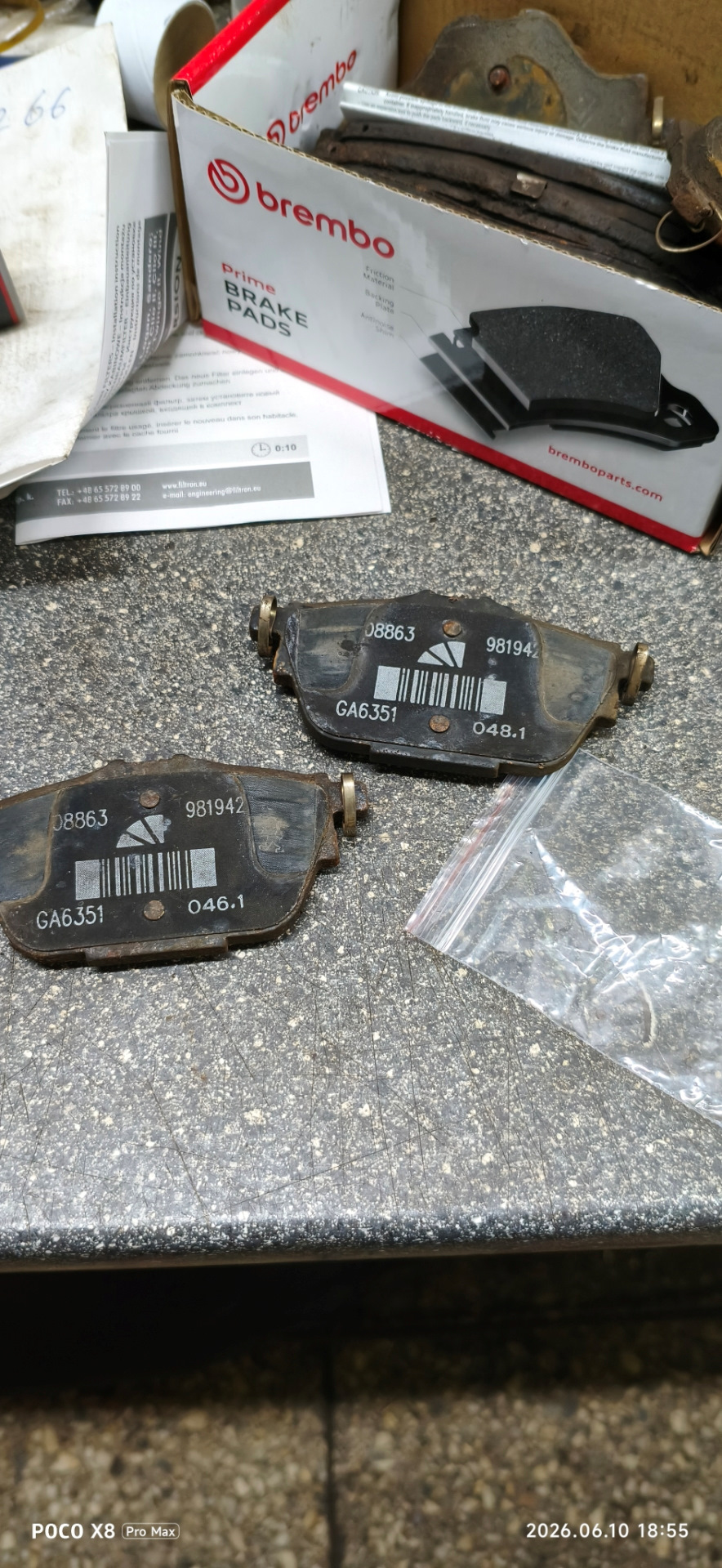

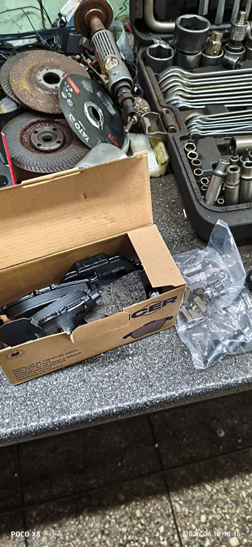

В предверии отпуска и дальней дороги, решил заменить задние колодки, диски не менял, так как выработки практически нет. Пробег 124.000 км
Колодки взял ACER 182161, суппорта разводили универсальным сканером, сводил кнопкой ручника, 2-3 раза снять поставить и ошибка ушла.
Запчасти на фото: 182161
