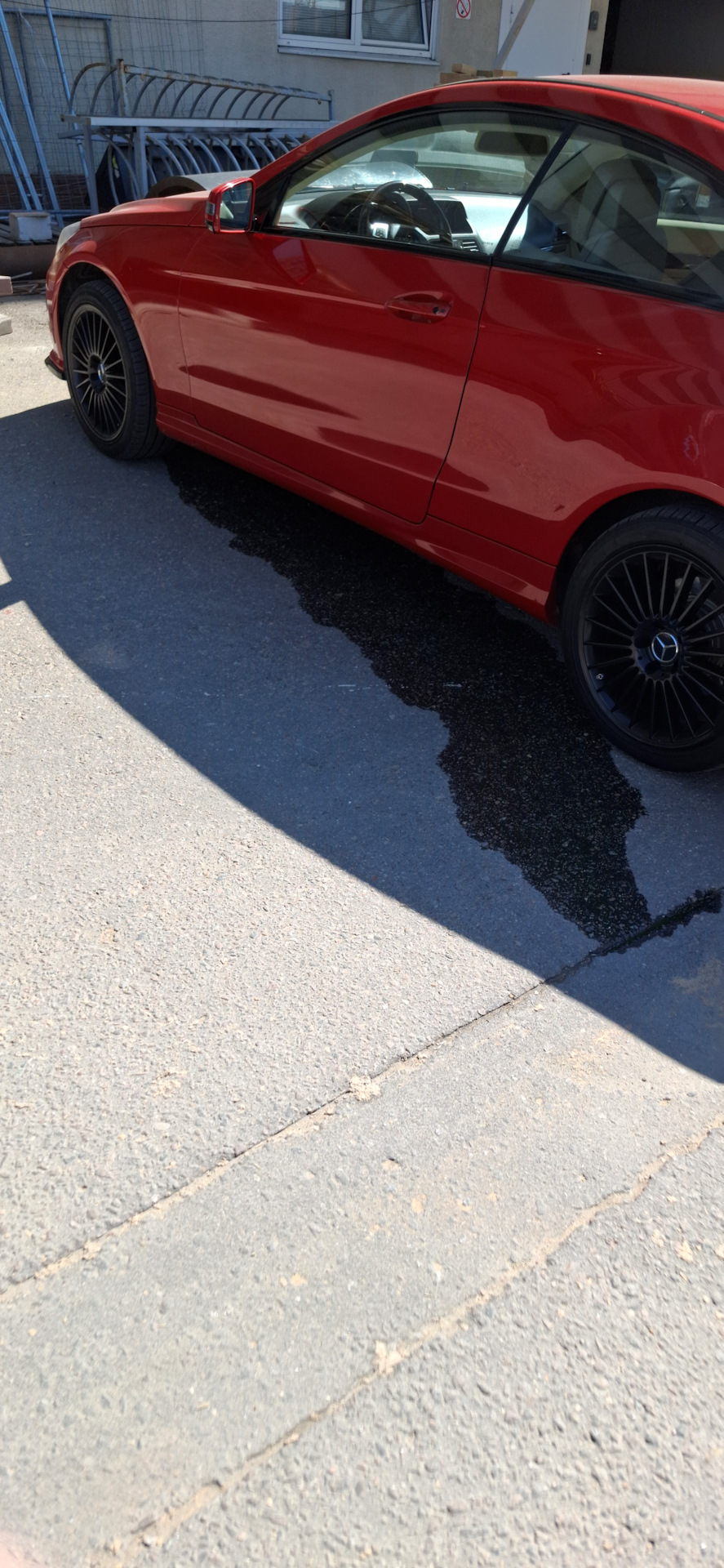

Возврашаясь к этой бестижой девочки, выжу что она потекла, толи от выда меня красавчика, толи нетерпеж😁
Осмотрев под капотом, понимаю что радиатор потик.
Плохие мысли сразу охватили меня, ибо думки о силикогеле давно мучили меня, и все никак руки не доходили до коварного бочка.
Приподняв машину, с своей 115кг тушой приполз под тачку, снял зашиту.
Мдээ. потекла сливная пробка,
Сняв увидел, что сломан 1 из усиков затяжки на пробке,
Сунув мизинчик в интимную отверсие сливной пробки, увидел что сыликогеля нет,
Тут настроение поднялось. Машина будет исправная к вечеру😁

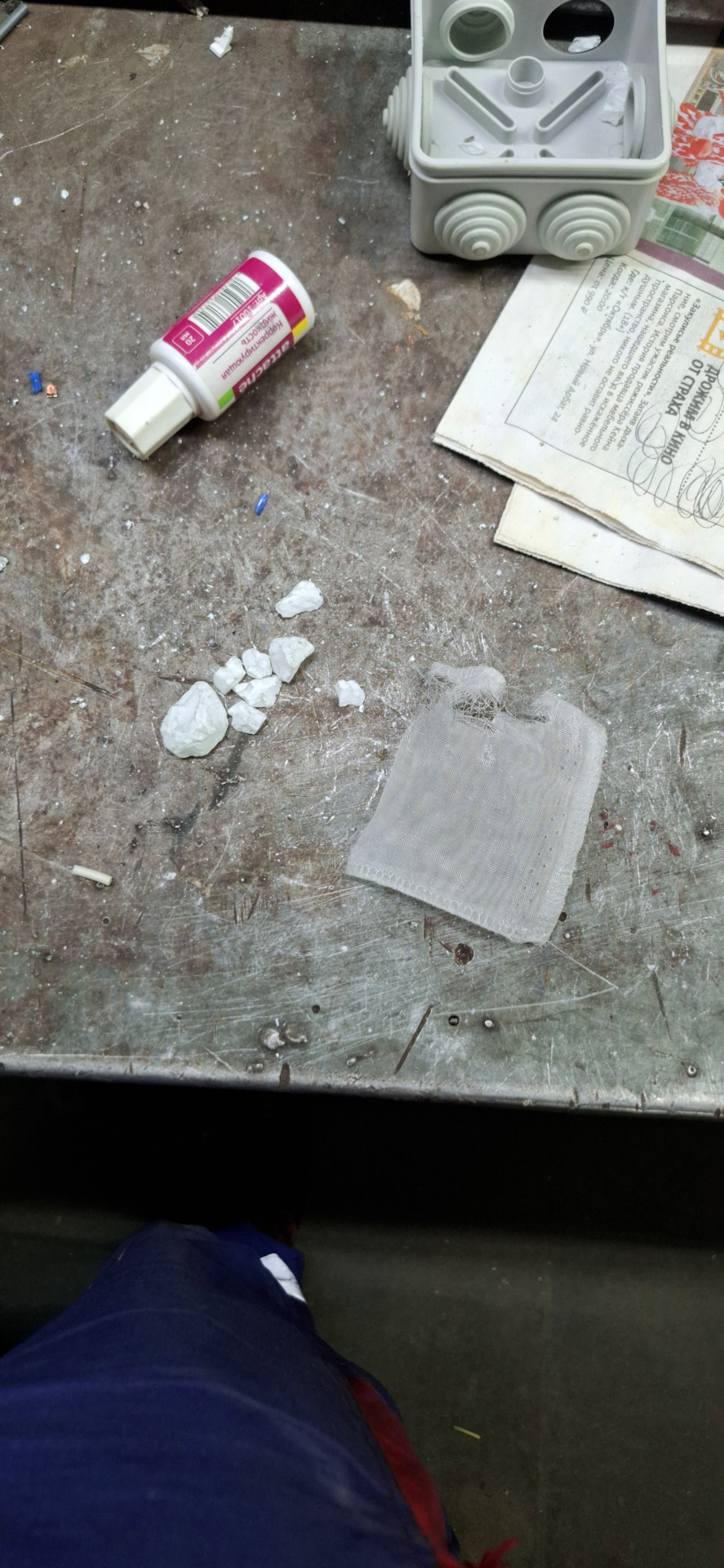

И тут варочу бачок Феби и смотрю внутри криво косо висит мешок какой то,
Прости дядя Феби, но ты был куплен, из за того чтоб был без мешка с говном😁
Решаю оставить новый бачек, но выковирять мешок, делаю шыло из тонкого электрода, куча манипуляции и мешок порван, содержимое высопленна, мешок в руках,
Замечательно да? Тратит 3 касарья, чтоб не заниматся этим рыбаловьем в мутной воде, но в итоге потерять время заниматся все таки этим рыбаловьем.
