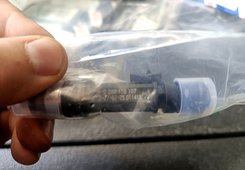

Было ощущение, что машина не едет на все свои бабки! Расход великоват, пробовал масло 5w50, мотору крутится тяжело. Понял, что все таки надо 5w30… Проехал 4000, пришло время поменять) почистили, мягко двигатель внутри… Также были куплены форсунки Бош, на правой голове, предыдущим владельцем уже были поставлены Сименс, работают уверенно…
Но как будто, что-то держит машину за хвост… Закуплены свечи NGK, есть мысль все таки поменять все катушки, хотя пропусков зажигания по программе нет… Вроде катаешься, урчишь, бац значки на приборке заморгали, смотрю на зарядку, а там перезаряд… В итоге щетки, токосьемные и якорь)

А богевчтке форсунки 107 уверен что ниоинал? Они чуть больше чем родные по производительности и распыл другой . В следствии этого и могло все поменяться. Особенно при газ в пол когда отключается работа ламд.
Курил здесь тему в форд Клаб, именно эти форсунки много кто ставил. Работает двигатель отлично!
Стал работать ровнее, лучше… По расходу опять же паспорт… Проехал на дачу и обратно 600км вышло 13л/100 трассовый.
Заводится без проблем, не подтекают. Старые оставил, но пока пускай просто полежат. Ещё хочу бензиновый фильтр махнуть но нужны съёмник специальные. Сделаю пост в следующий раз.
Так тут уверенность должна быть что это оригинальные бошь а не фуфел китайский. На вид одинаковые. Но есть отличие. По этому и спрашивал. Работают что то что другие. Но вопрос как.
В наше время уверенность получить оригинальный товар, такая же как и с маслом) по моему воарос веры! Поэтому штатные оставил, как будет время поменяю фильтр, почищу на стенде и возможно поставлю обратно)

Одновременно менял форсунки на левой бошке, переднюю левую лямбду и дмрв… Двигатель стал работать ровнее… Прям значительно, по тому как должен ехать тапка сравнивать особо не с кем… Хорошо бы конечно на таком же у кого нибудь прокатится, но черт возьми едет)
Дмрв бреми … Напиши номер.
30256 Bremi работает без нареканий
