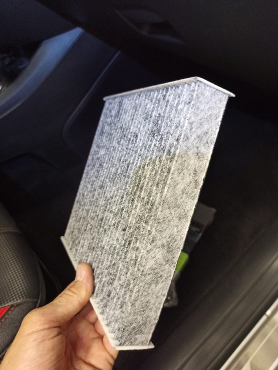

Начало лета — значит уже пора заменить зимнее масло на летнее в движке 😊 ( замену масла произвожу всегда после зимы и после лета, как раз выходит на пробеге +/- 5000 — 6000 км. ) масло SHELL Helix Ultra 5W40, маслянные фильтра MANN w914/2 … хорошо что остатков масла в гараже хватит ещё на пару лет 😁
сливную пробку в прошлый раз ставил стальную со внешним шестигранником и неодимовым магнитиком от всего плохого 😊👍
до кучи убрал сопли со штуцера вентиляции картера, и чтоб больше не было этой тазоболезни — подмотал изоленты под резиновый уплотнитель трубки щупа — как правило из под него и давит масло наружу
естественно меняем салонный фильтр на лето
сразу поставил сеточку на впускное окно печки под жабо — от пуха, листьев и прочих вертолётиков )) давно лежала, всё не доходили руки туда залезть
